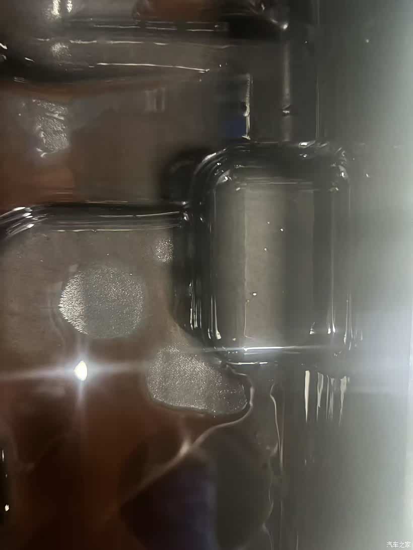

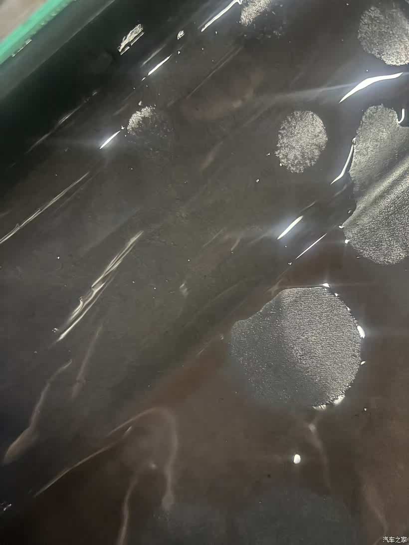

本人23款探险者ST23年3月份出厂,三包期内正常行驶中,变速箱突然“咔嚓”巨响直接锁死!车辆瞬间失速、发动机熄火,像被追尾一样急停,后方车差点撞上,现在想起来都后怕!

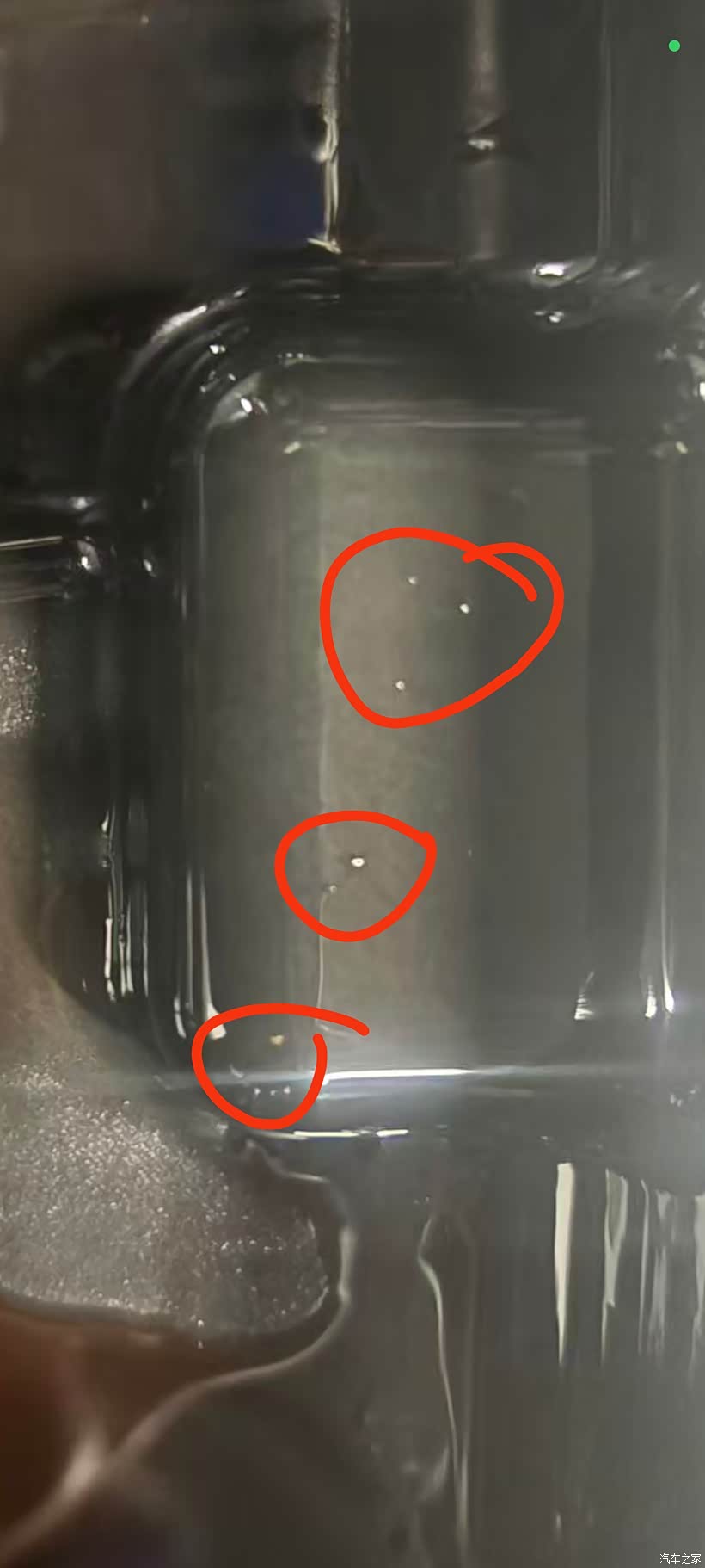

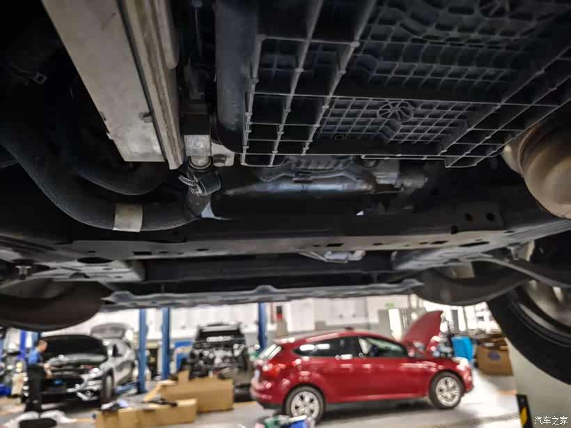

拖去福特官方4S店拆解,油底壳全是金属磨损颗粒!厂家最终确认要换变速箱总成,但这根本不是个例!

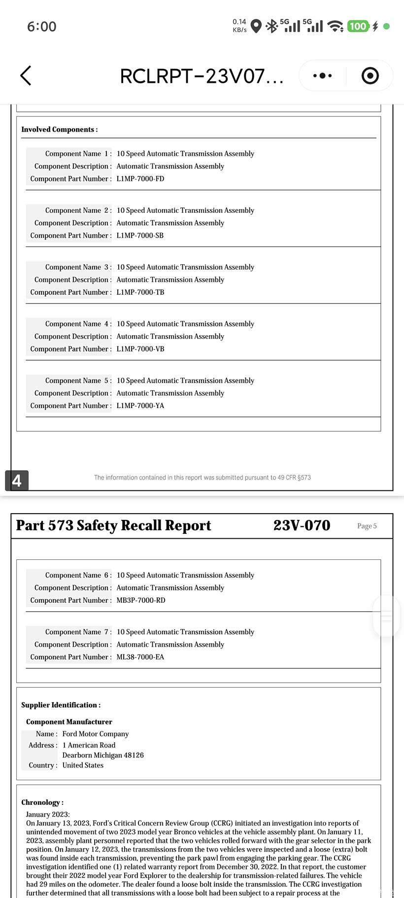

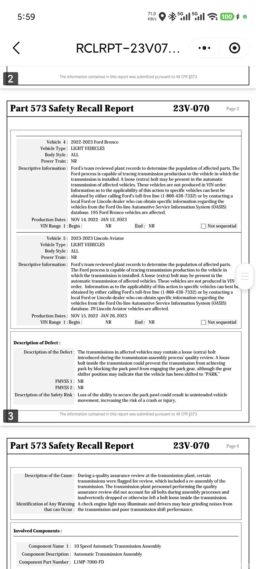

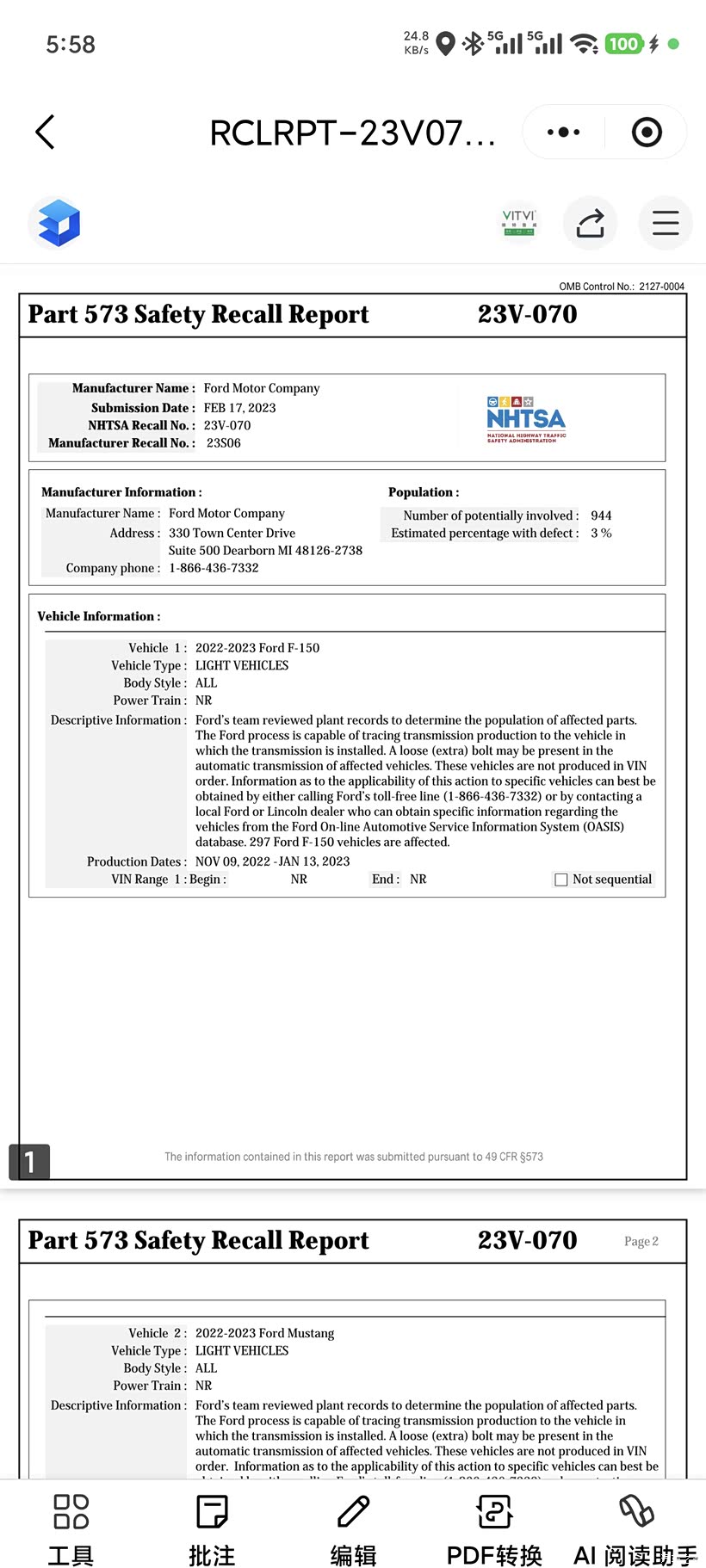

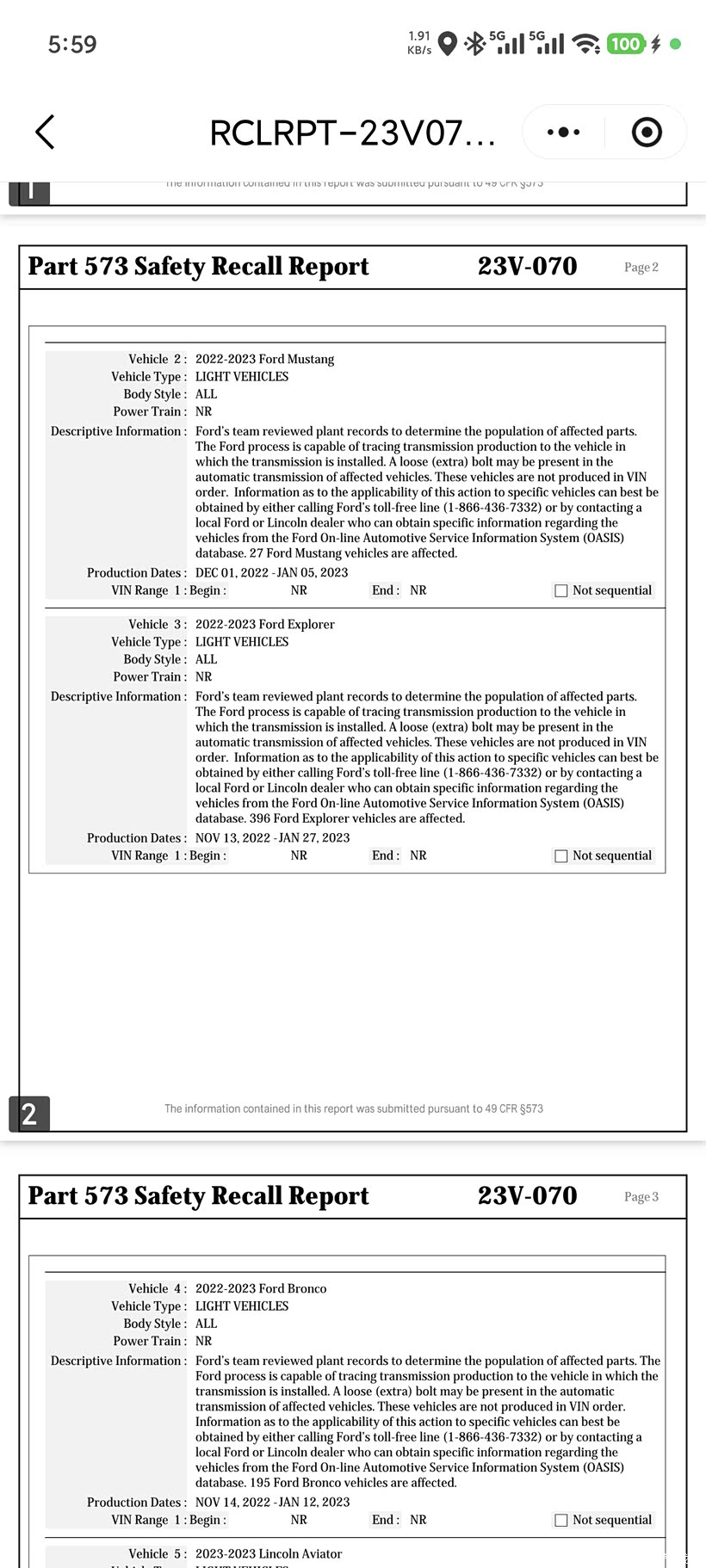

翻了车质网+懂车帝,好多探友都反馈同款问题:变速箱锁死、熄火、啸叫,拆开全是金属屑!查了才知道,美国福特早有10R80变速箱缺陷通告,国内却不召回,只私下处理?
