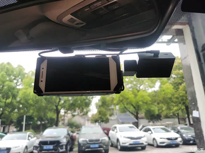

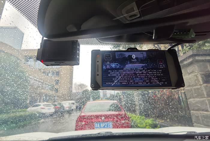

左边那个小的就是佳明的记录仪,右边这个手机一样的(不过原本确实就是手机)是OP的硬件设备,OP全程 pilot,是一款软件开源的辅助驾驶系统。

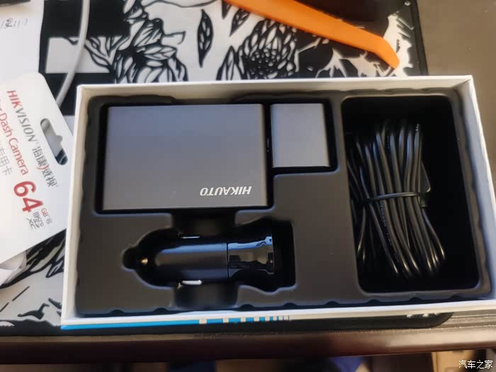

极其简朴的包装,配一张海康自己出的记录卡,某宝骨折价500以内!说起来原价1200多,谁知道呢!
包装底部,型号简称C8
包装侧面
附送的64G C10卡,说起来是记录仪专用!
开盒,主机,附件电源头,超长的USB A转TypeC电源线。

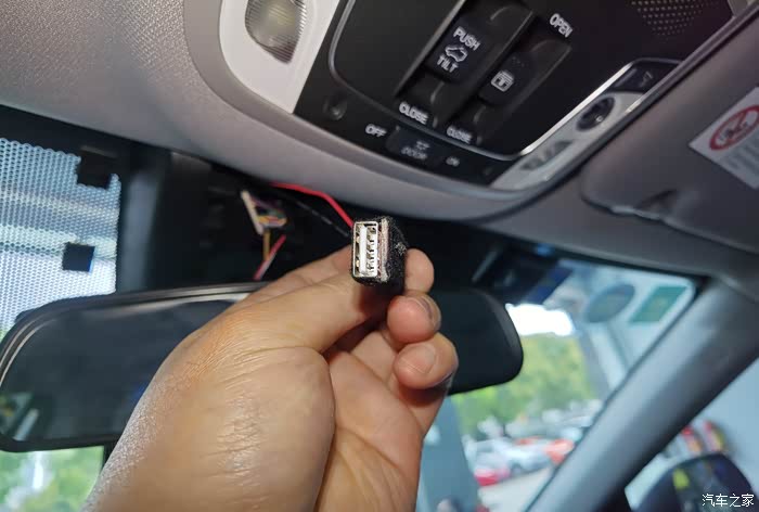

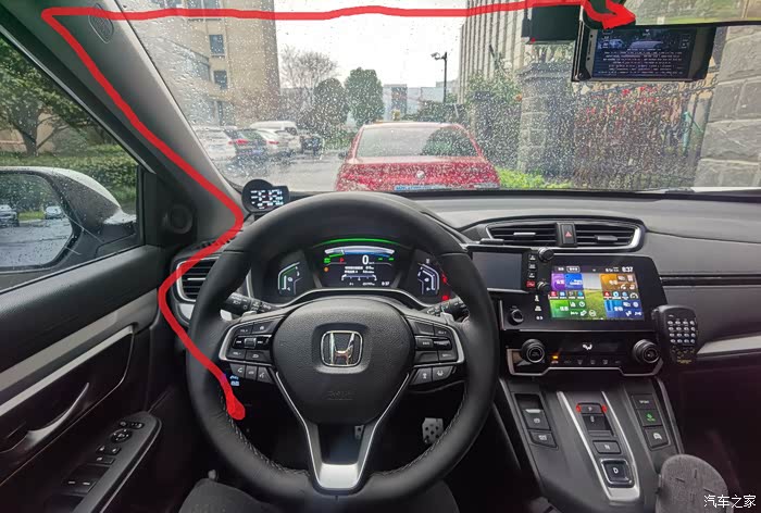

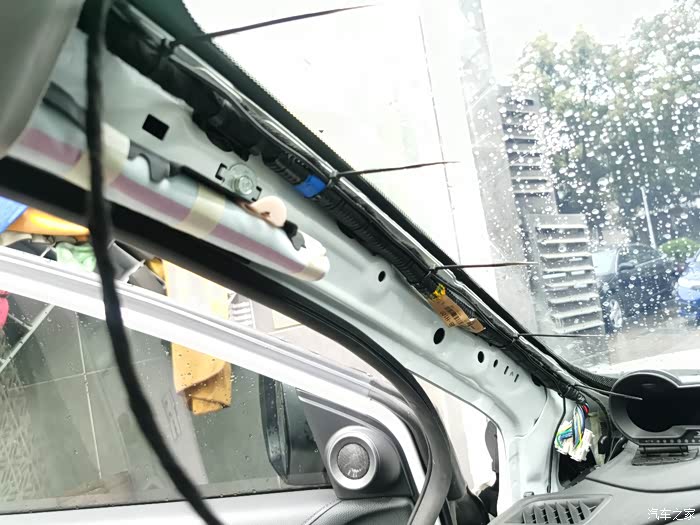

记录仪的安装大致走线思路,不用附件电源口,从车内保险丝盒这里取12v ACC电源,沿着A柱走到顶棚,再横向走到后视镜后面的自适应巡航摄像头的设备盒内,再用DC模块转成5v USB A口,然后用短的usb typec线接上记录仪。

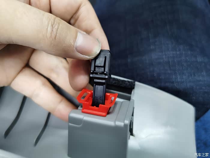

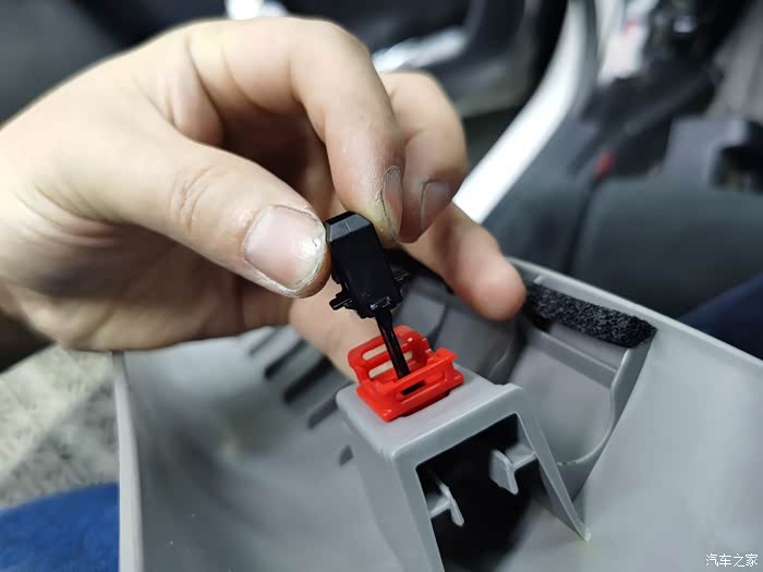

A柱饰板拆装注意这个二段卡扣,
红色这块其实是可以向左横向滑出来的,所以其实A柱饰板正确拆法,是上端和中部分离,然后沿着A柱方向向上一提,就下来了

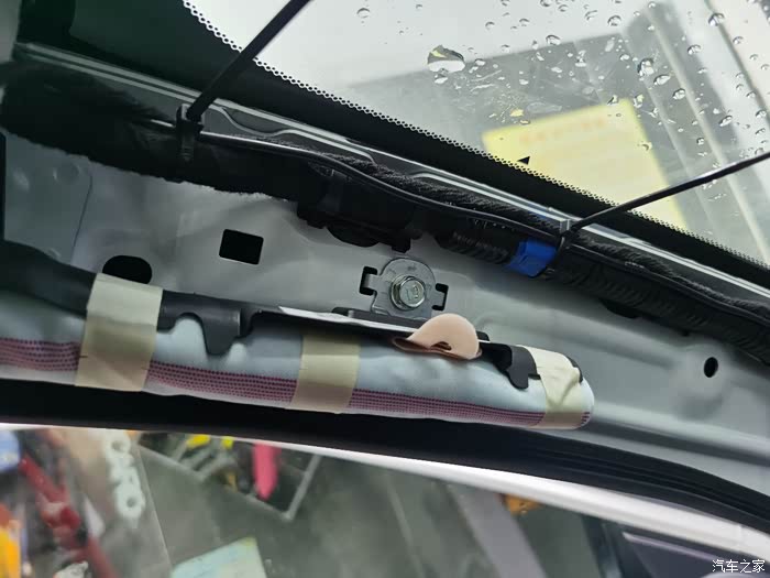

原来的布线太工整了,先要拆了原来的扎带。
新线继续保持原来风格绑上,同时可以看到侧气帘延伸的位置
12V的acc电源接上DC转换模块

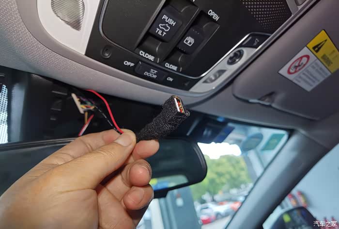

专用的降压DC转换模块,非常小个,转换效率95%的方案。

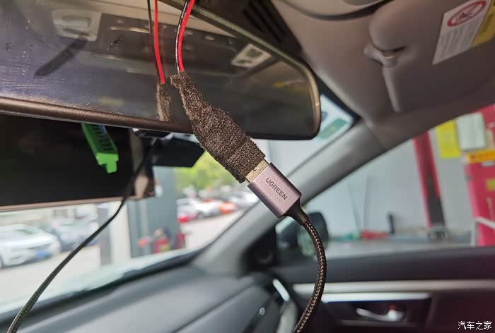

绿联50cm长的Type C编织网电源线。

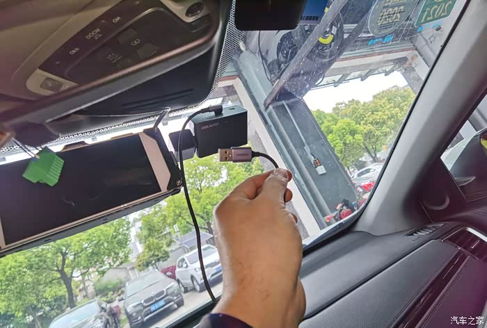

直接对插,然后盘进盒子里。
安装完成后的记录仪走线,藏在后视镜后面的,平时可看不见。

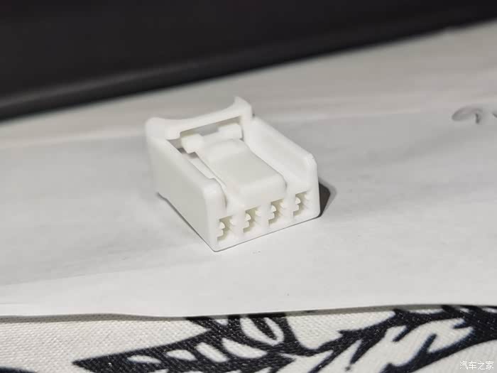

保险丝盒这里的取电将会采用原厂4针扩展口的方式,这是买的原厂扩展插头
正面

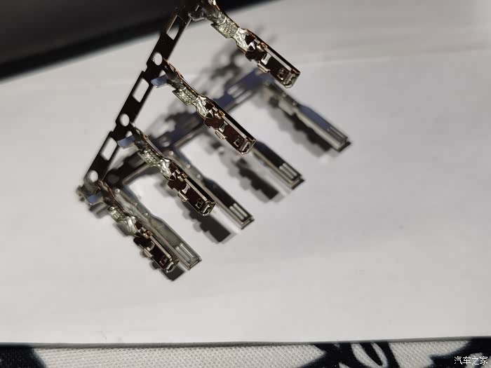

扩展口的标准接插件端子,后面会更新相关定义。

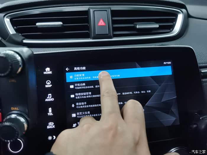

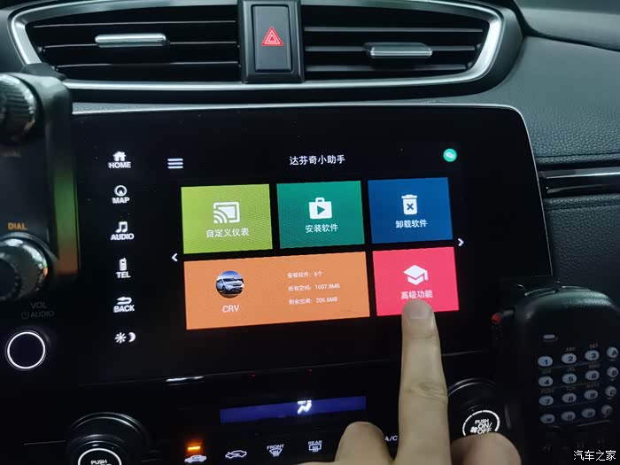

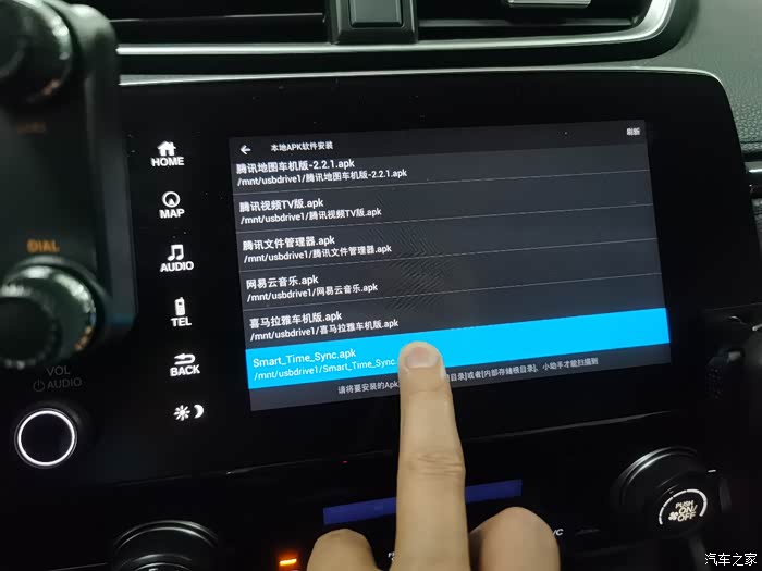

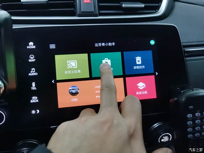

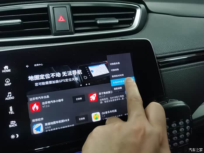

由于达芬奇破解后的主机有白名单限制安装权限,所以需要先放权限允许安装其他软件,进入达芬奇主界面后点击高级功能
继续功能配置

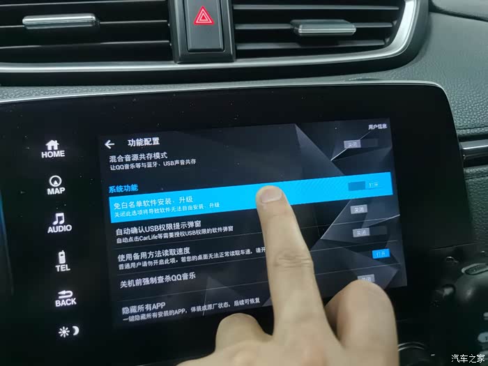

找到图上这个选项,选择打开
退回达芬奇主界面,安装软件

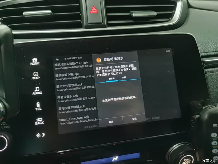

右上角点三个点,选择本地apk软件安装,前提是在U盘里先放好下载的校时软件。(机头比较挑U盘,建议用第三方软件格式化U盘后再拷入下载的软件apk包)
找到软件apk包,单击安装
安装界面,后面就不多说了,都会的。

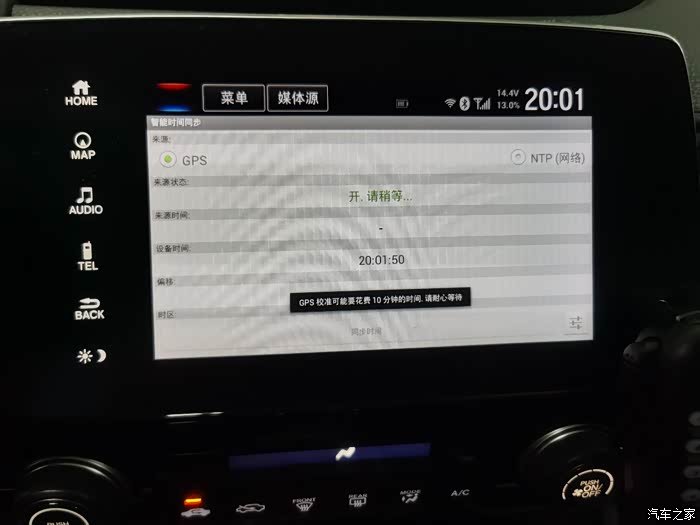

校时软件主界面,可以选择gps校准,也可以选择网络校准,网络校准只需要手机共享wifi给7寸屏就好了。其他高级自动校准功能请自行点开右下角按钮研究软件菜单。
