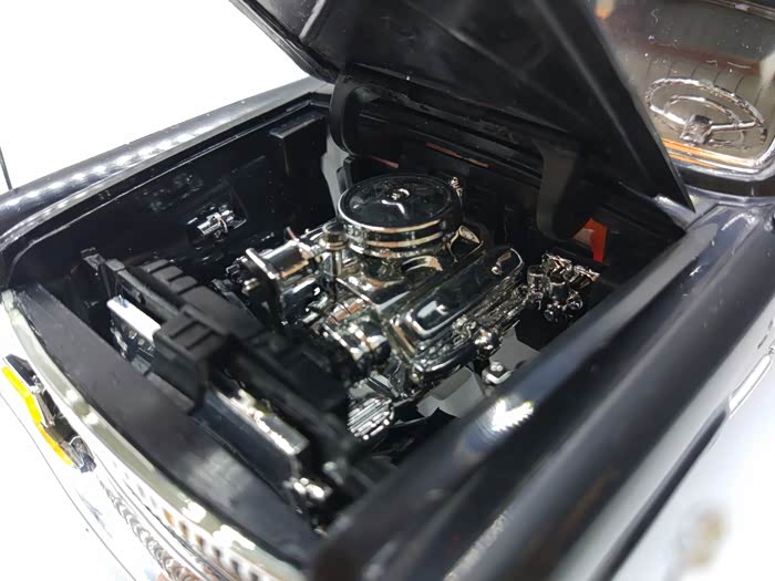

电镀件在灯下反光很严重,视力不好的我花了一晚上才拼了个发动机,本来还有管线最后也没有装。

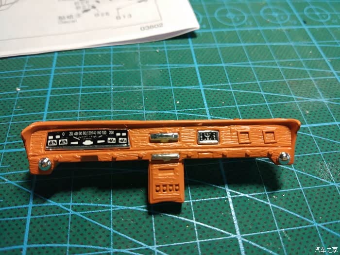

仿木纹的中控和仪表盘的水贴

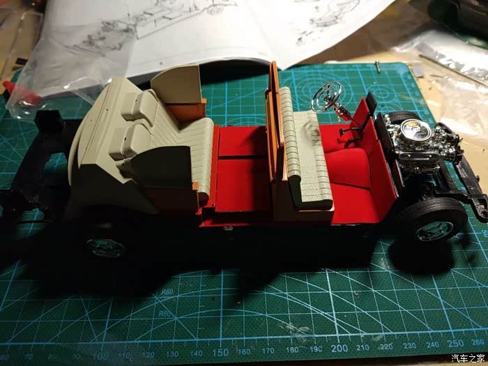

底盘安装完毕,预上色的零件有一个坏处就是不吃胶水,需打磨一下粘胶面才能粘牢。

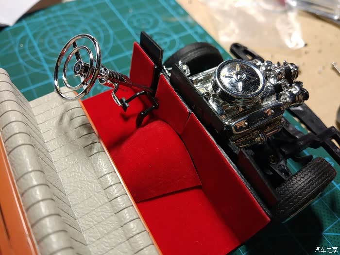

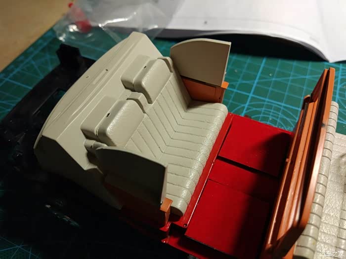

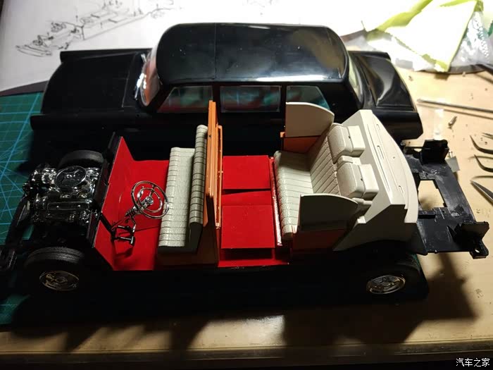

座舱与车架组装完毕,浅米色的沙发和中国红的地毯与实车相符。
驾驶席的通长座椅和双轮辐的方向盘正是上世纪中夜的设计
沙发造型的首长座椅宽大舒适,侧面还配有防弹钢板。

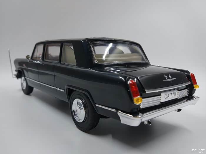

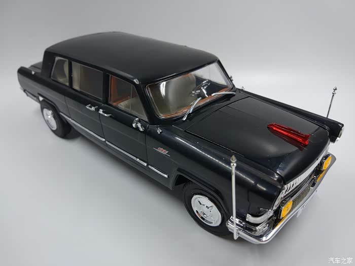

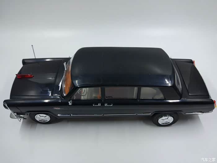

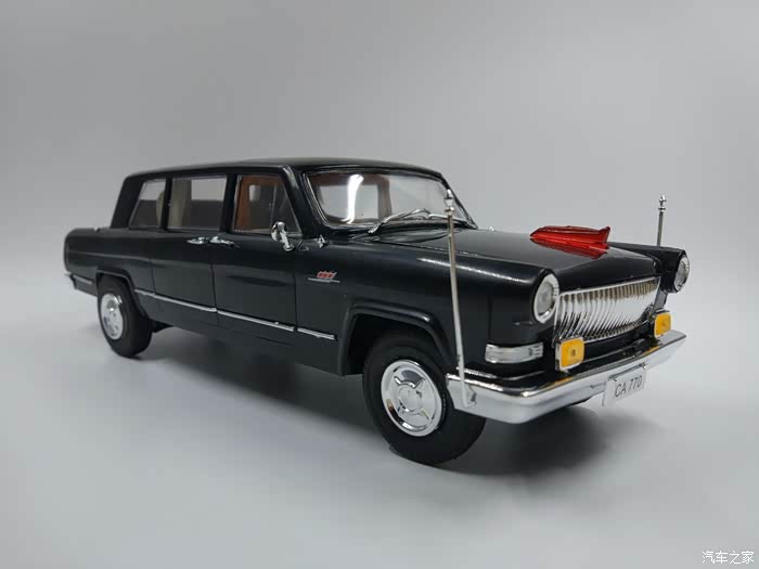

用了三个晚上终于装好了,满满的成就感。
庄严稳重的造型让你一眼就能认出她

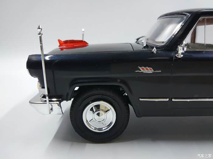

车头两侧的旗杆昭示其国宾车的地位

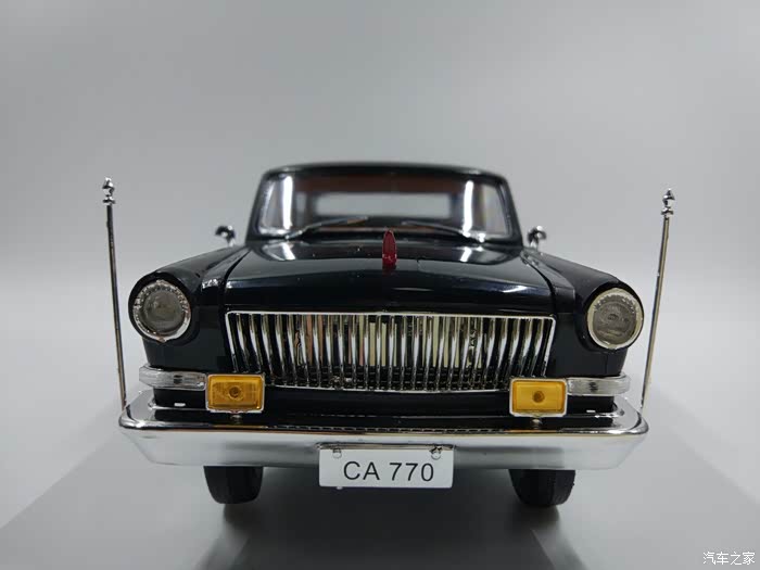

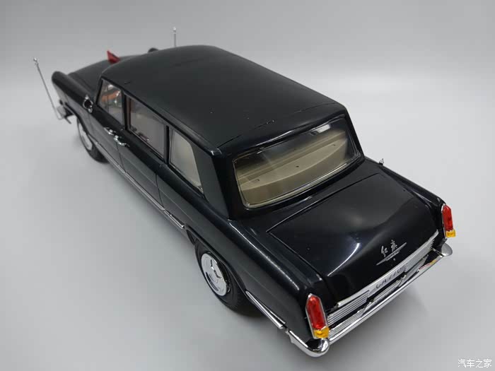

这个车头的造型09年阅兵的时候还在采用,沿用了50年

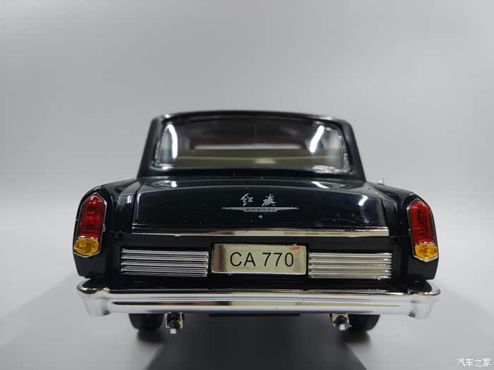

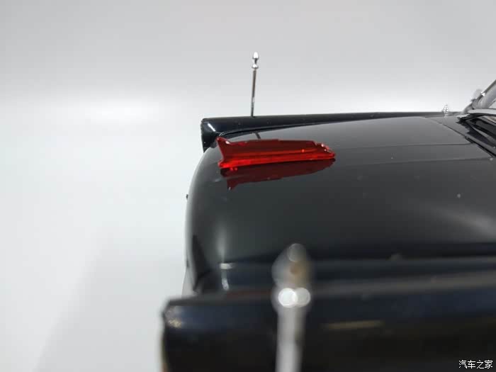

宫灯造型的尾灯是红旗所独有的设计
车侧的"三面红旗"代表"大跃进、总路线、人民公社"
车头的红旗标志
车门不能打开,只能透过车窗偷窥中控了
