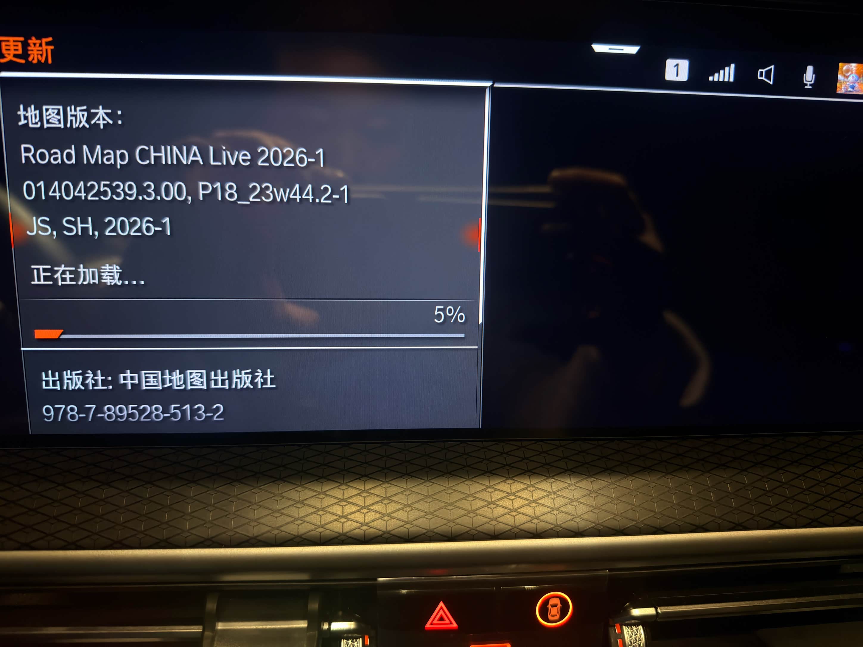

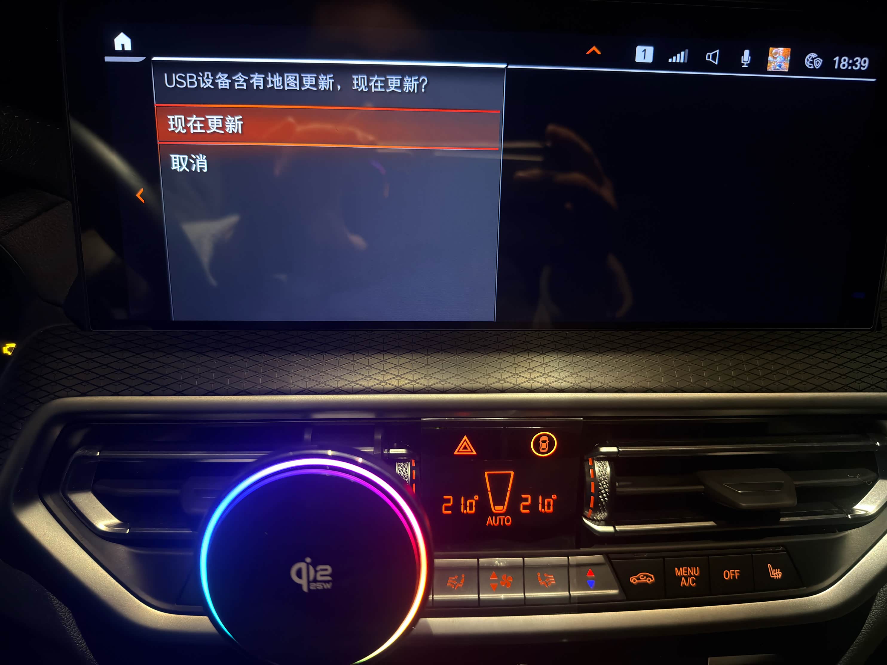

5、等待几秒钟出现地图更新提示界面,确认下一步后,等待更新完成,数据量较大,更新通常需要约20分钟,可在开车的时候更新。

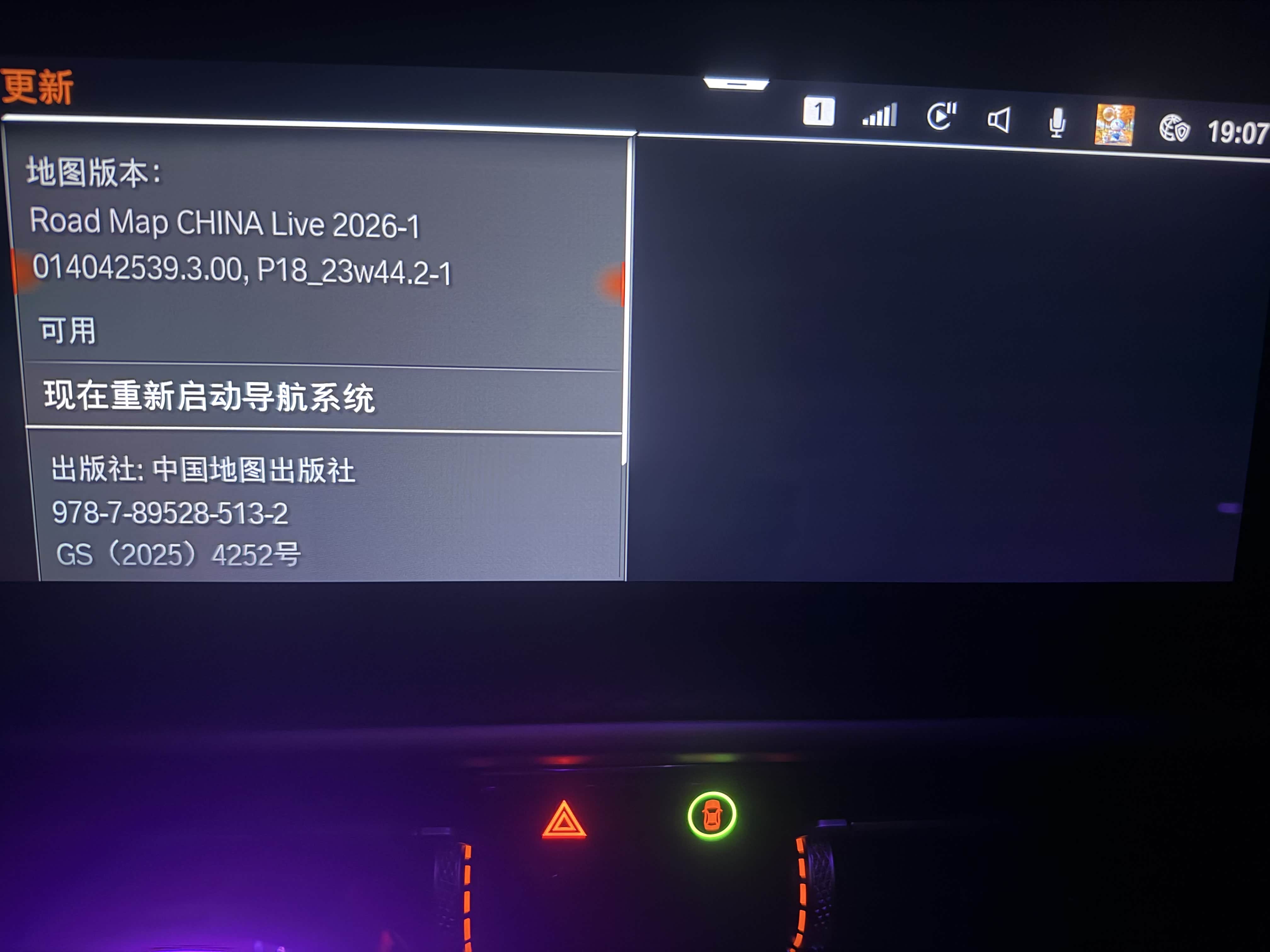

6、根据提示升级完成,拔出U盘!
