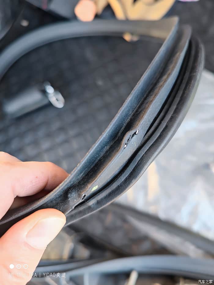

困扰了3年多的B柱异响去4S,拆顶棚,拆B柱饰板,检查天窗,都没有解决。
终于找到原因了。
小伙伴们有同样困扰的,可以检查一下你的密封条里面的钢片是否也断裂。

怎么处理?更换密封条吗?

更换密封条?

这密封条老化严重啊

我问过汽车维修的,F7的车门胶条用的劣质材料!

我的也响
