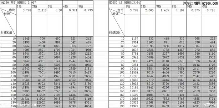

首先说一下5挡和6挡的区别
5挡和6挡可以理解为同样高的两层楼,一层是5个台阶,一层是6个台阶,那么很自然而然,6个台阶的每个台阶都会更低,爬楼梯的时候会更顺畅。如果你还不懂的话,你走走你家里的楼梯,五档就比作你每次跨两个台阶,六档就比作一个台阶一个台阶走,感受一下哪种方式比较费体力就明白了。
所以有些更换了6挡的车友反应是:顺畅、经济性,比以前省油。不过具体的,我会在结尾算一下(当心福利)。

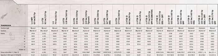

国外手动6速变速器:MQ200-6F vs MQ250-6F
这样看来,得出一些结论。
1.大众的手动变速箱并不是只要6档的就一定是MQ350.

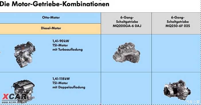

2.国外1.4单增压只用了MQ200的变速箱,只不过是6档版本的特殊型号。
3.国内1.4TSI手动车型是MQ250变速箱,比国外1.4T单增压用的变速箱高一个级别,但是少一个6档。
4.国外1.4双增压用的也是MQ250,并非MQ350,只不过国外用的是6档的MQ250.
5.国外的节能环保意识明显比国内更强,MQ200 MQ250都有6档型号,国外路况好,高速经济性提高。
6.大家所认为的变速箱能承受的最大扭矩值其实只是理论值,在安全范围内,其实还是有一定的余量的,这点从海外版变速箱可以看出来,因为海外单增压车型200牛米的扭矩已经达到了变速箱的理论承受值,国外的1.8TSI车型也有不少采用MQ250-6F的6档手波,所以国内的1.8TSI搭MQ250也就不奇怪。还有就是7DSG的潜力也不止250牛米,ABT的程序已经普遍将双增压7DSG车型调教到接近300牛米。
还想说几个问题,幸好国内1.4T进行了山寨调教,多加了20牛米,要不然以一汽的个性,如果引进原版调校,刚好挤进MQ200理论极限的末班车,没准一汽还真的会给一个MQ200的变速箱,那各位就亏了,升级空间几乎为0.这样看来,心里似乎平衡了一些,毕竟国外的单增压车型虽然是6档手动,但是并非MQ350,只是国外特有的6档化的MQ200,就连双增压车型的6MT也并非MQ350,只是多了一个6档的MQ250.国内的单增压虽然是5档手动的,但是好在也是MQ250,在扭矩承受值方面,也跟国外的双增压车型的手动变速箱看齐了。
既然国外的6档手动变速箱并非MQ350一款,那成本问题也并非那么可怕,希望早日引进并普及可以装载在中小排量车型上的6前速手动变速箱,一来更显运动感,二来高速更加经济,三来大众也可以在手动变速箱方面树立新标杆。
结论:
国内的1.4TSI搭载的MQ250-5F算是在MQ200GA-6F和海外的MQ250-6F之间的一个产品,单增压的海外版高6已经让其手动变速箱处于完全“***”的状态,而国内的发动机经过马力调整之后,由122升至131马力,即96KW,而扭矩也由200NM升至220NM,这些小调整算是更因国情而定了。

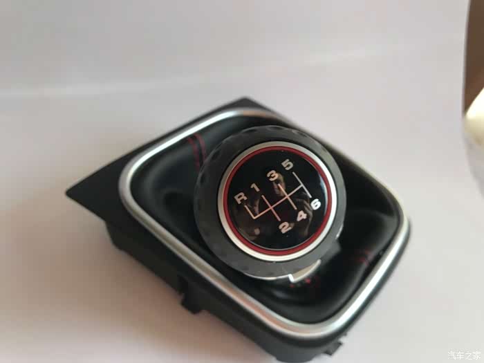

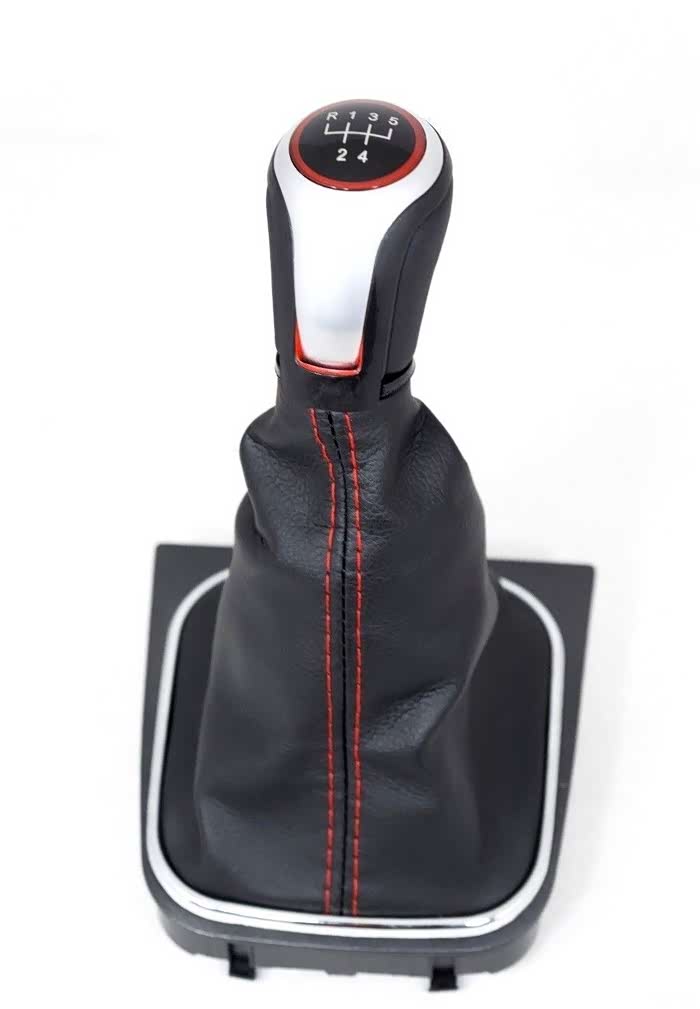

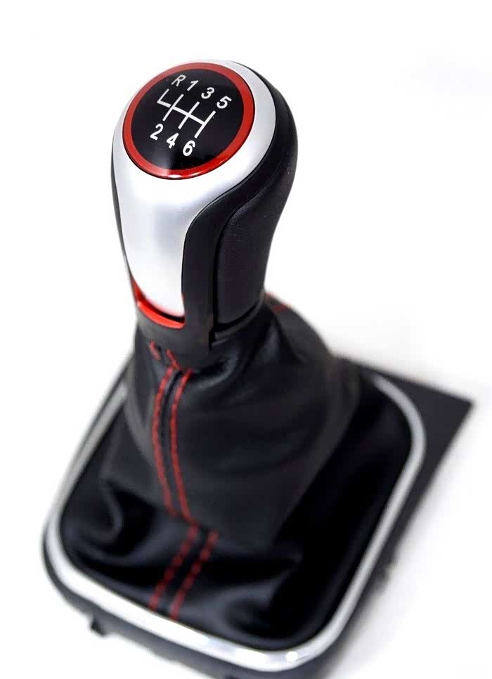

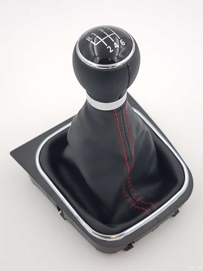

变速箱大概按8000算,而这其中还要顺路换个档把,档把本身6速手动的就很少,基本上都是35周年纪念版的档把,这个档把国内一买就要700-1000元,取个中间价大概850元。
再把工时费算上,已经将近10000了。
