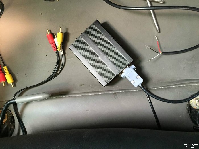

          电脑就是这样一个铁盒子,个头不大,接口不少。另外不得不说,肾6真的越来越像一部卡片机了,聚焦迅速,拍摄质量也很好
这边是一个USB接口接鼠标,一组AV输入一组AV输出,一个胎压检测接口,这个下一步实现。

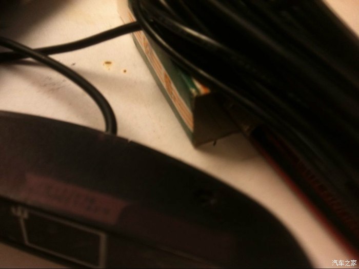

GPS天线

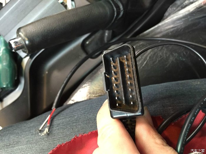

obd接口

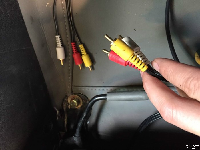

这台电脑是wince系统,有独立芯片处理数据,所以只需要一台有AV输入画面的车载导航做屏幕就可以了,幸好咱大s原车导航有两组AV输入

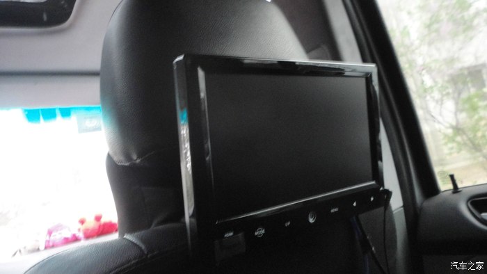

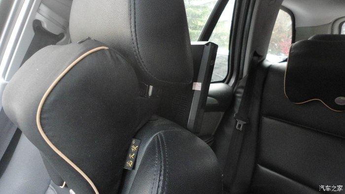

我输入2用作了后排电视,可以反向把后排播放的内容输入到主机,通过全车喇叭播放出声音和画面

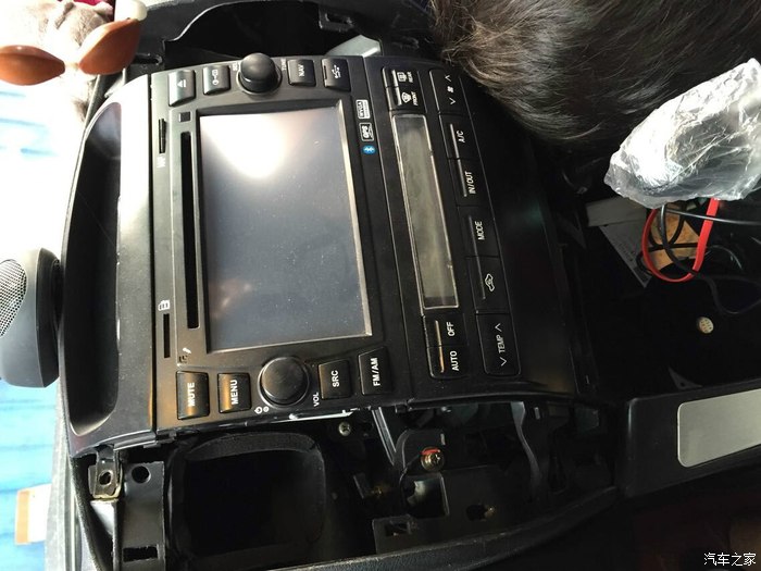

输入1就做电脑显示画面了,开始拆机

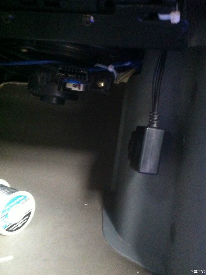

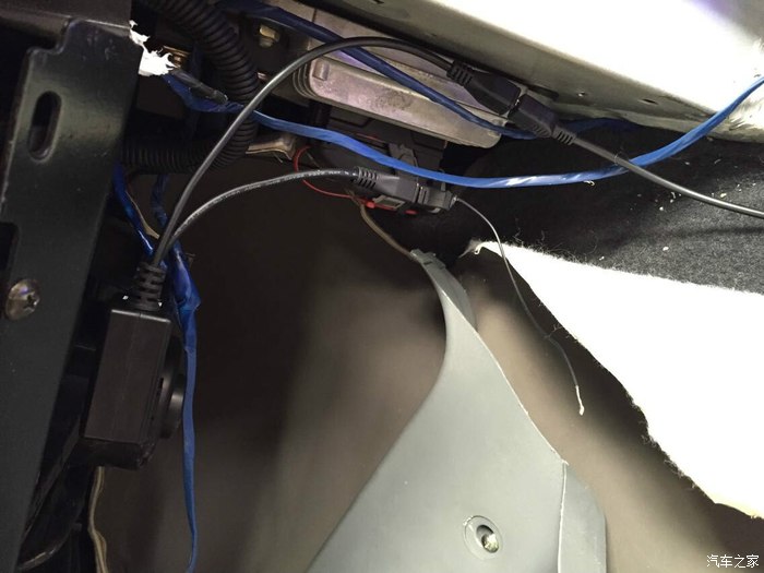

主机放在副驾驶座椅下面

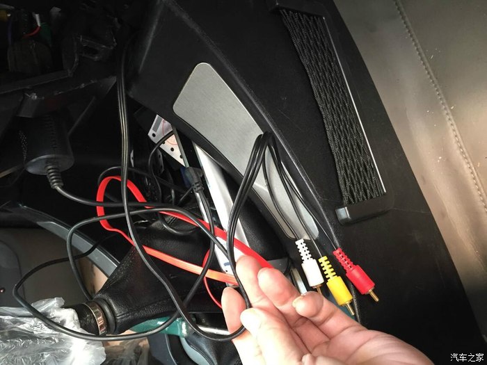

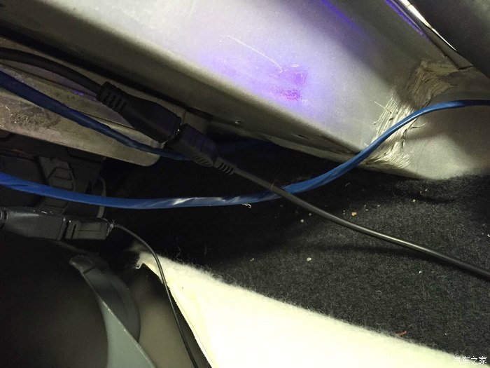

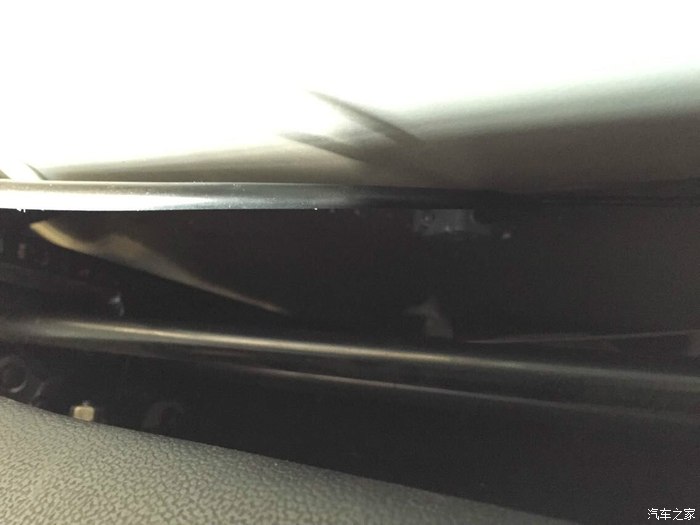

视频线走波箱到中控

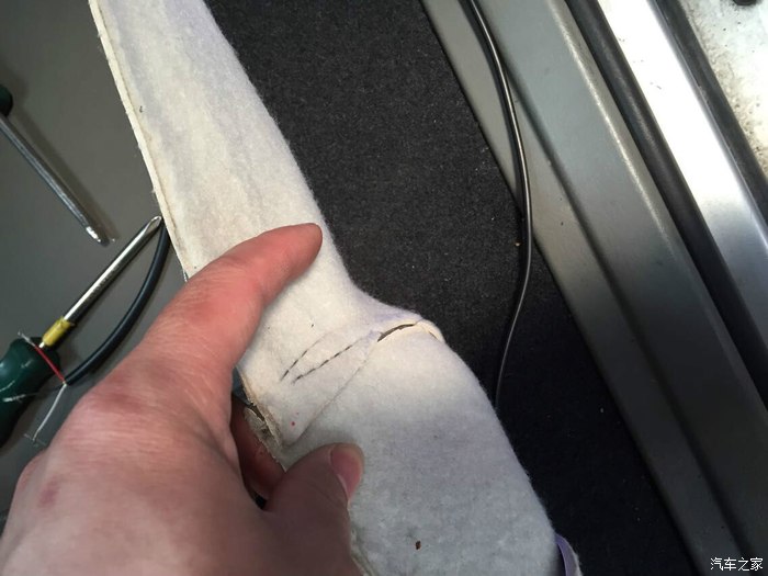

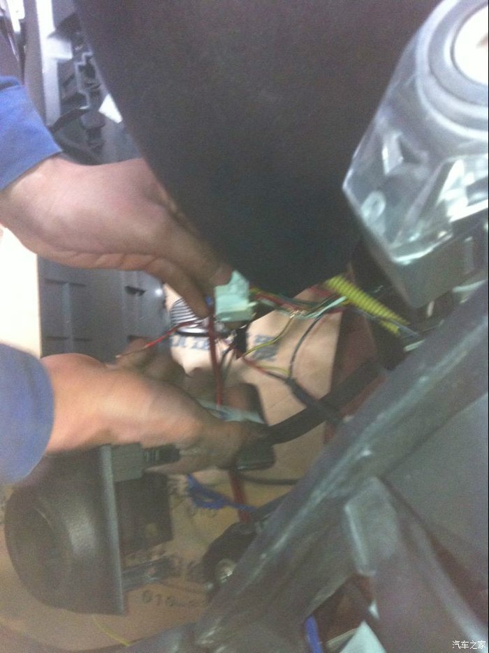

obd和油量传感器走门边上来

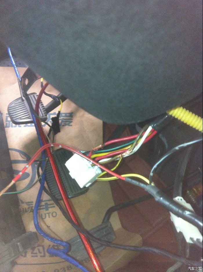

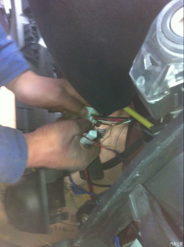

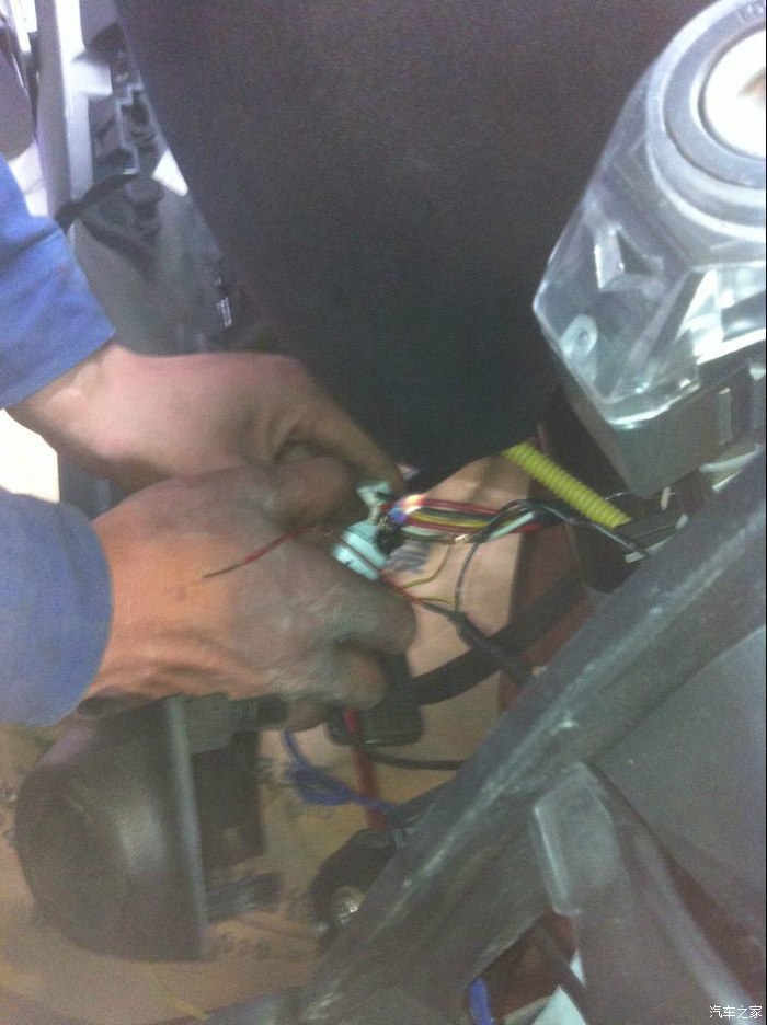

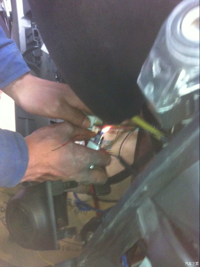

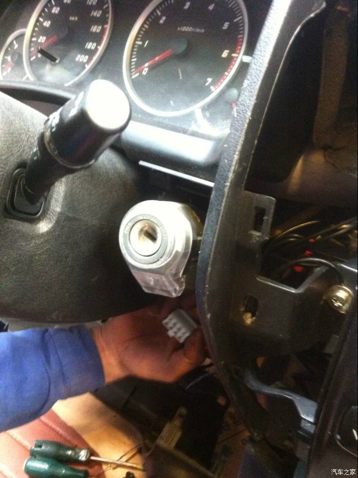

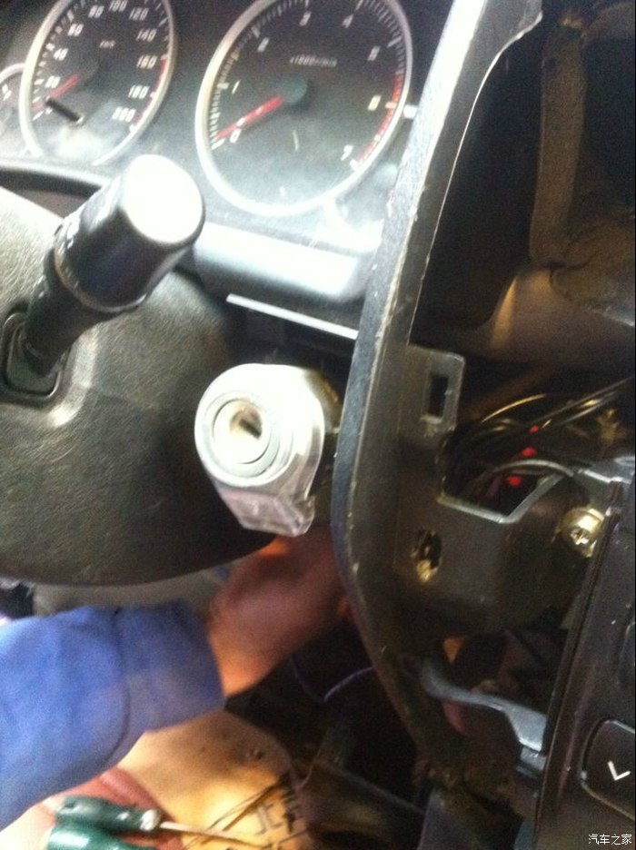

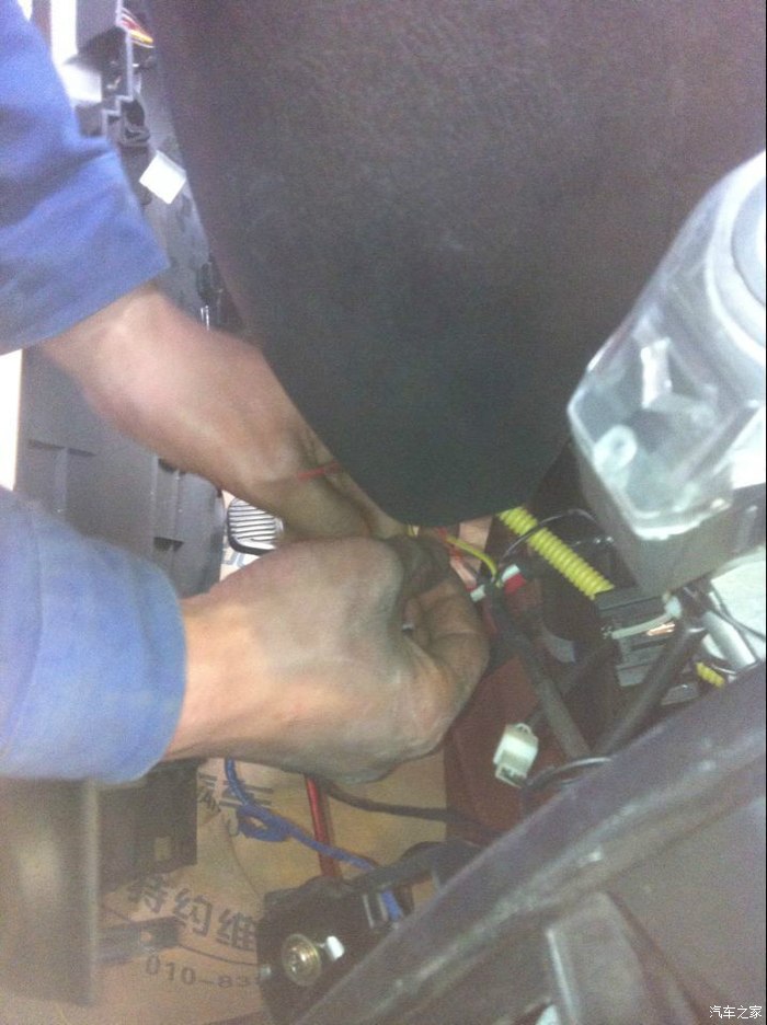

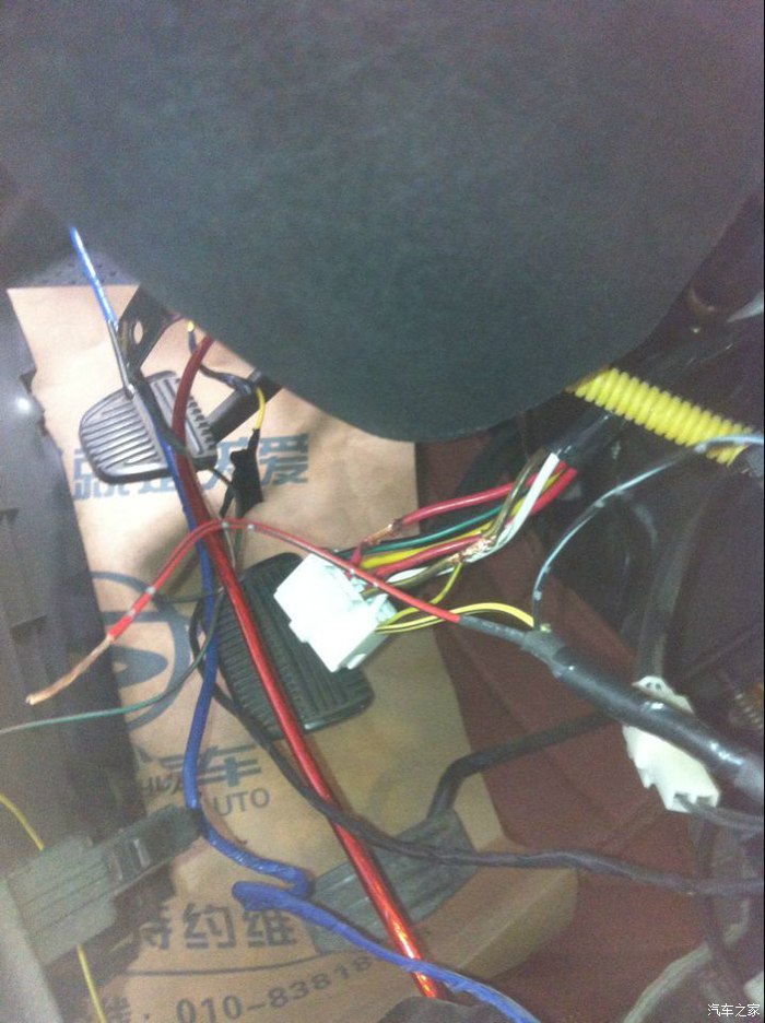

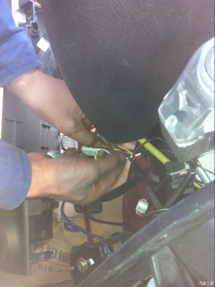

我导航供电带了一台功放,一个中置,所以再带电脑怕功率太高了,所以正极和ACC都走钥匙门,缺点是不如导航线会有保险,需要走钥匙门的人可以自行加一个保险。顺带一提,肾6没电了,以下画面由肾4提供,画质差别一眼就能看出来,想升级的人又多了一个理由

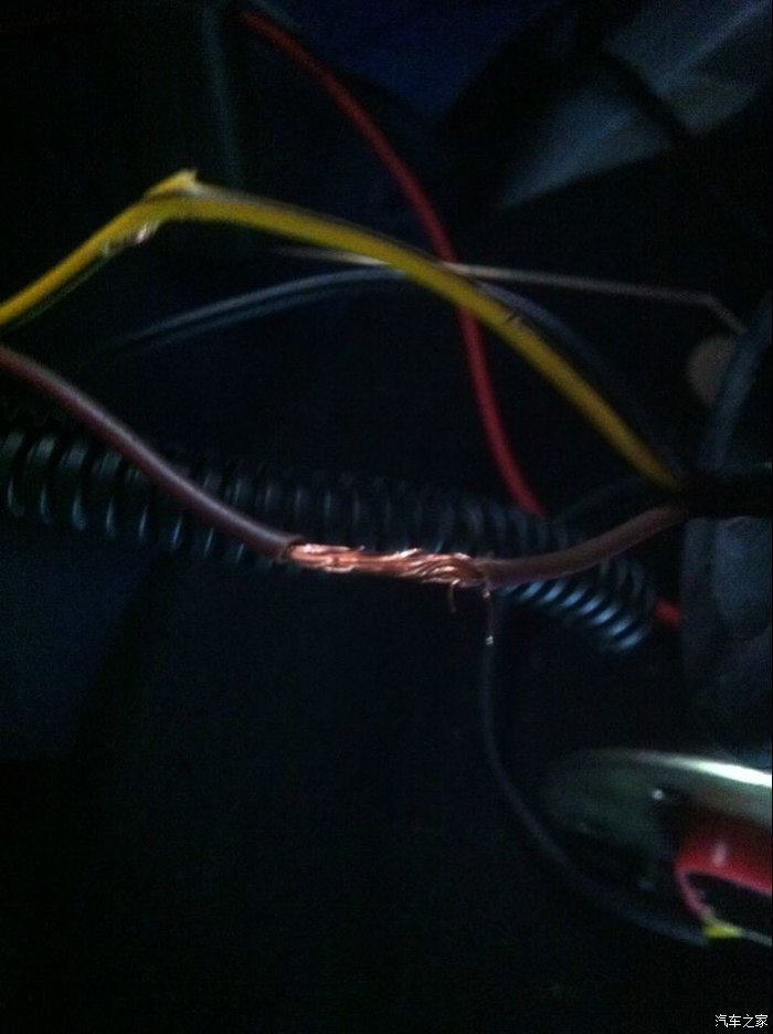

钥匙门线,需要破线

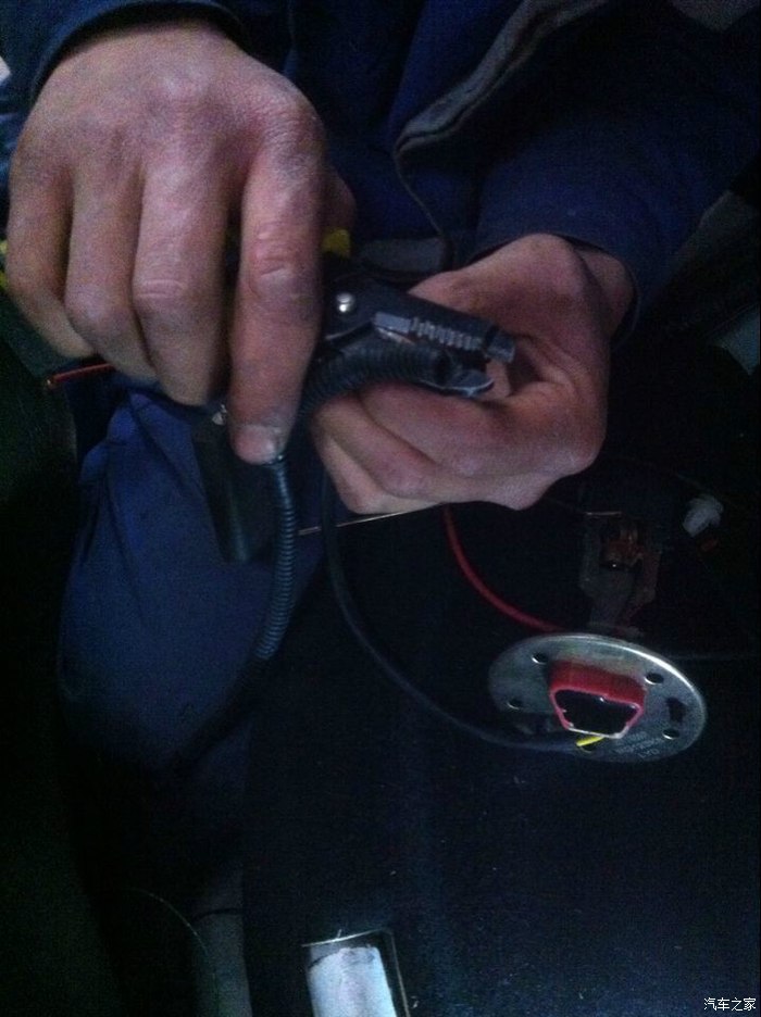

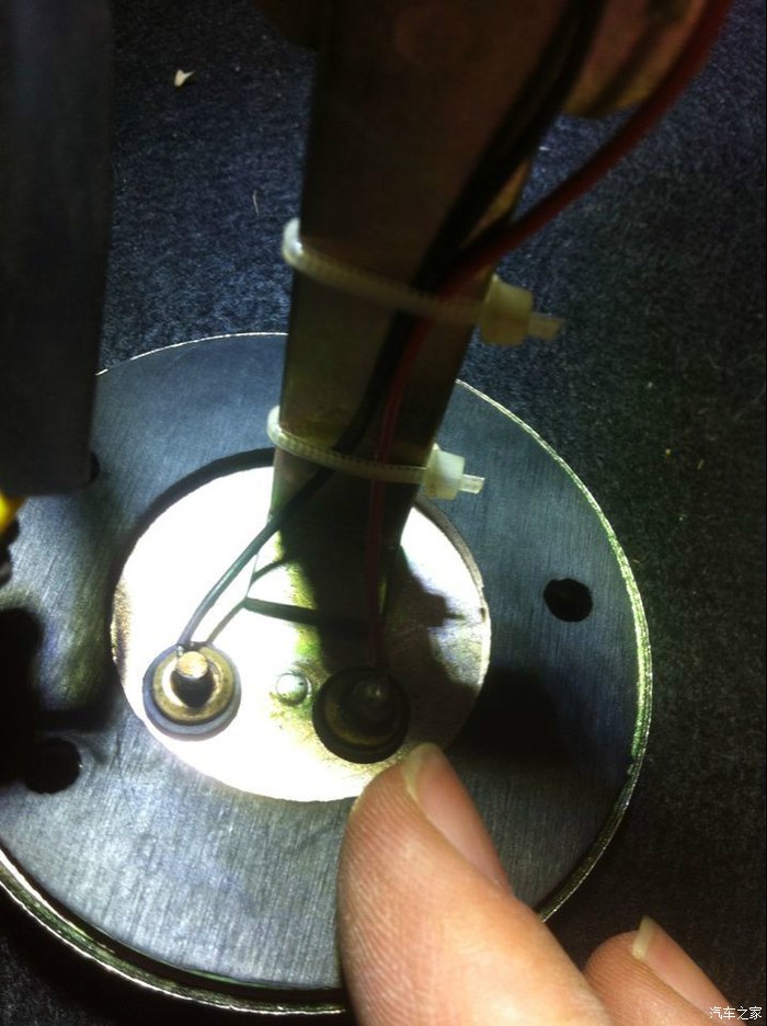

重点来了,一开始担心还得抽油,结果小工灵机一动,既然测油浮子,那直接拿一个油浮子来测下数据不就可以了,这样就不用拆油箱了,真不错
就是这根红线,是油浮子传感信号

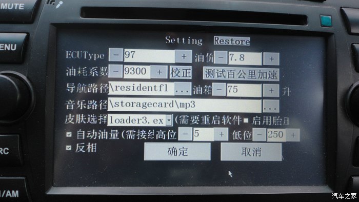

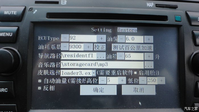

油浮子数据线是这根,想装这台电脑的可以作为参考,另外我提供一下数据,满油是0.7空油是2.6几

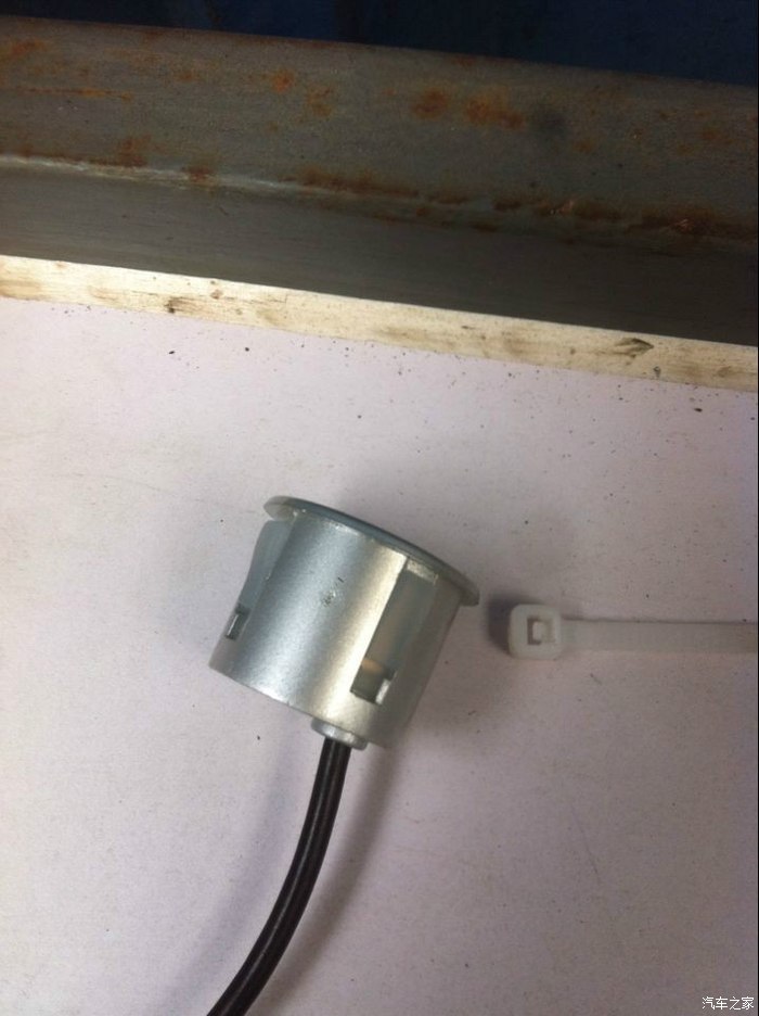

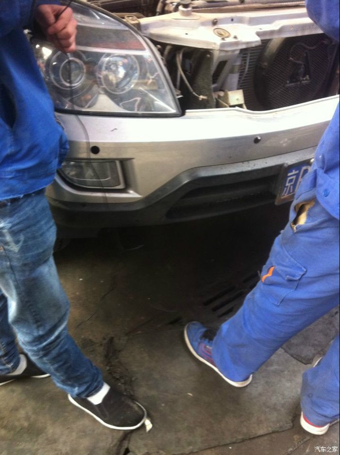

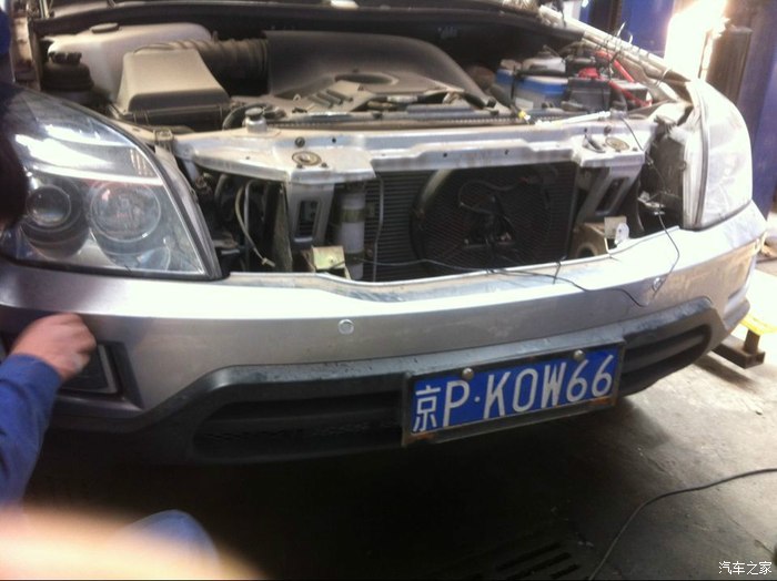

由于这台车太大,坐在里面开车,在小胡同里拐弯掉头看不到车前方视线,有一次还压了一个板凳,后来后怕当时要是个小孩蹲着就麻烦了,在一些位置根本就看不到,这次一并装上了前雷达求心里安慰。

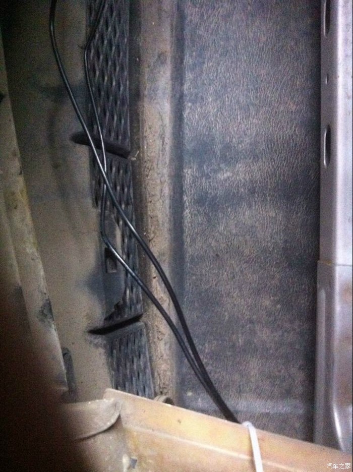

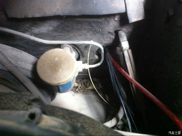

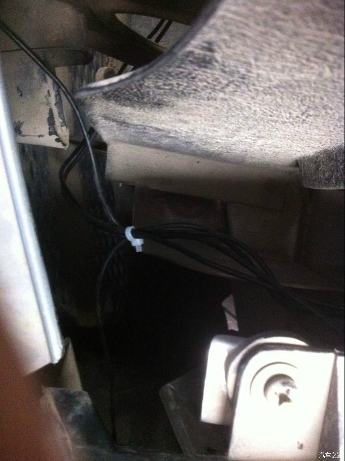

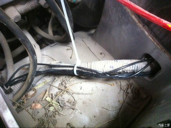

引线全走主驾驶防火墙这里
探头显示

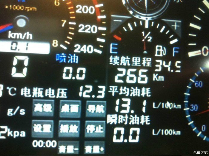

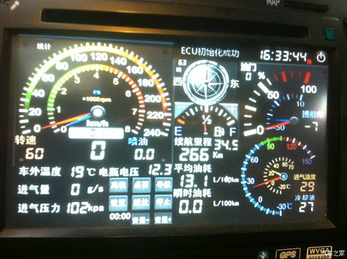

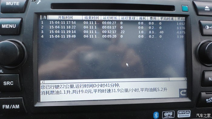

最后开机看看行车电脑的显示
里面数据很全,最重要的是续航里程,有这项功能的跑高速会佷踏实,可以直观的看出来车还能跑多远,心里有底了。

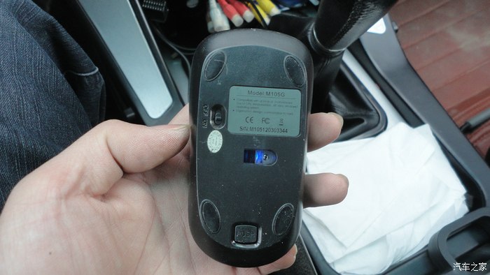

无限鼠标,用来操作电脑
很多数据可以更改
每次跑完路程停车,可以自动显示当前车辆行驶相关数据,平时也可以调出来查看,不过有个别数据是错误的,还没调

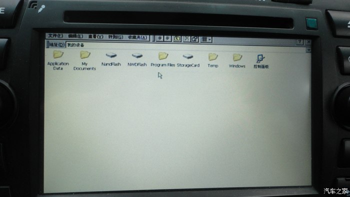

最后是电脑的wince画面
