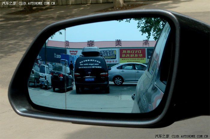

【改装贴】换装大视野蓝镜 --- 对比与选择
1 295 发布于 2010-06-04 18:33:13 只看楼主 热门标准
由于原车的后视镜视野较小(曲率半径1400,较平),有死角,变更车道有时很危险,难于发现斜后方是否有车。于是决心换一款大视野蓝镜试试,换蓝镜是为了防眩目,对付晚上后车大灯、尤其是氙灯晃眼。
目前各大品牌蓝镜一般都是
真空镀膜,防眩目的,所不同的只是各厂家在追求视野大,失真小的平衡点上有所不同。
我只比较了4钟蓝镜,这些蓝镜都是卡托式的,带电加热的。其中华仕大视野蓝镜和华仕双曲蓝镜的图片是自己拍摄的,其他的图片素材取自网上,有些经过编辑处理。
1.华仕大视野蓝镜:曲率半径660,曲率较大,视野大,物体变形较小,距离感失真较大。但与车内后视镜配合,能很快适应。价格较低,130元-150元。
2.华仕双曲蓝镜:主镜(内3/4)曲率半径1400,与原车镜相同,物体变形小,距离感失真小。附镜(外1/4),水平曲率半径450. 水平曲率大,垂直曲率小,物体水平变形严重,距离感失真,使用时,外侧车道在镜中严重弯曲。使人感到眼晕,较难适应。价低,150元-180元。
3.欧耶儿大视野蓝镜:
曲率半径800,曲率中等,视野一般,距离感失真小。价格中等220元-260元。
  典型的走中间路线。
4.海天视野大视野蓝镜。特性与欧耶儿类似,价格贵,280元-430元
综上所述,我最终选择了华仕大视野蓝镜。
34楼增加了大视野蓝镜白天路上使用效果图片。
65楼增加了
大视野蓝镜夜间路上使用效果图片。

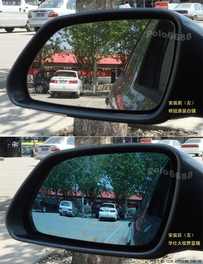

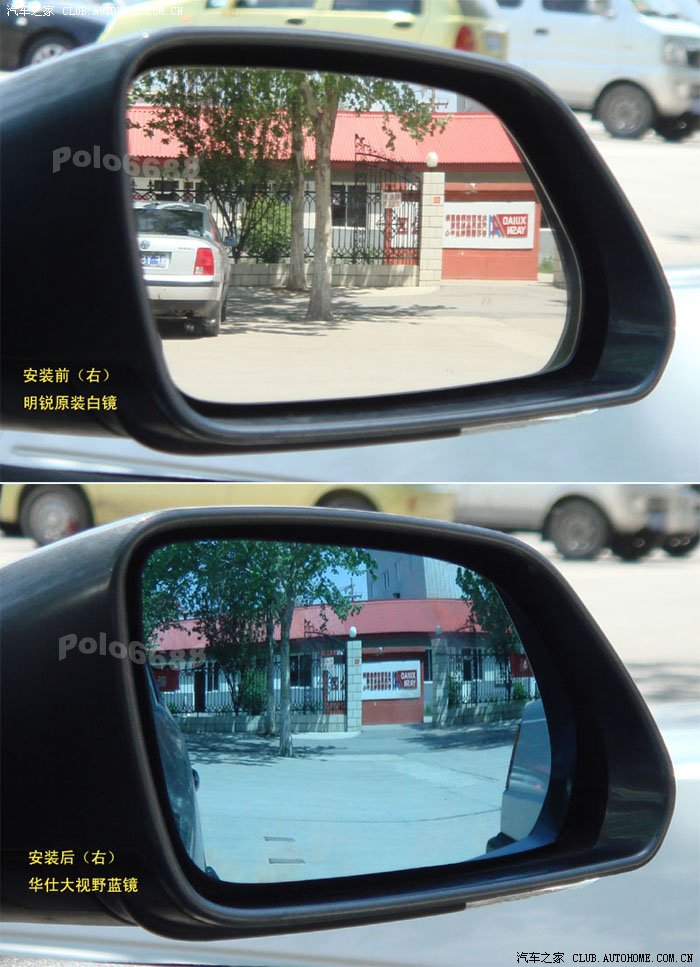

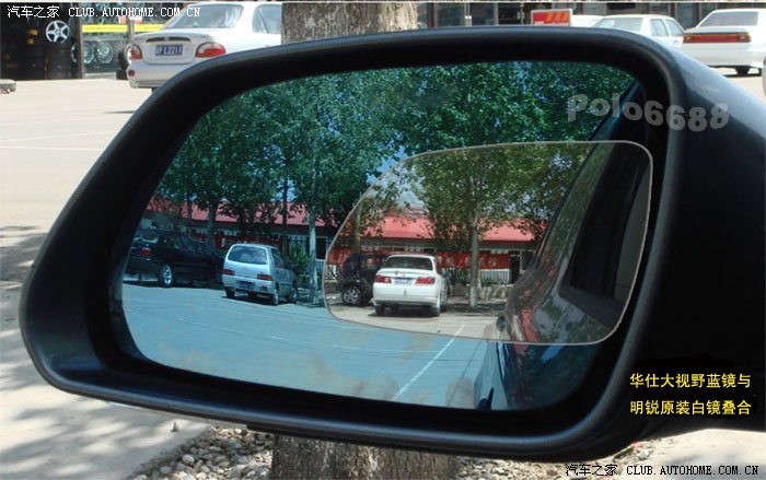

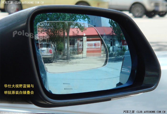

图1:明锐原装白镜与华仕大视野蓝镜对比图(左)
图2:明锐原装白镜与华仕大视野蓝镜叠合(左),视野扩大明显。
图3:明锐原装白镜与华仕大视野蓝镜对比图(右)
图4:明锐原装白镜与华仕大视野蓝镜叠合(右)

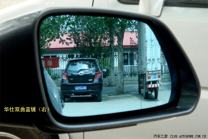

图5:华仕双曲蓝镜(左),外1/4附镜水平压缩巨大,变形严重。
图6:华仕双曲蓝镜(右)

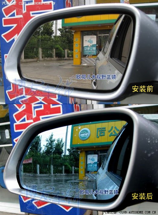

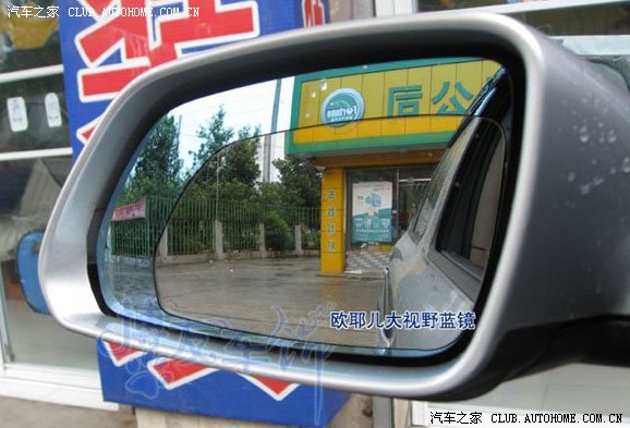

图7:原车白镜与欧耶儿大视野蓝镜对比(左)
图8:原车白镜与欧耶儿大视野蓝镜叠合(左),距离感真实,视野扩大有限。

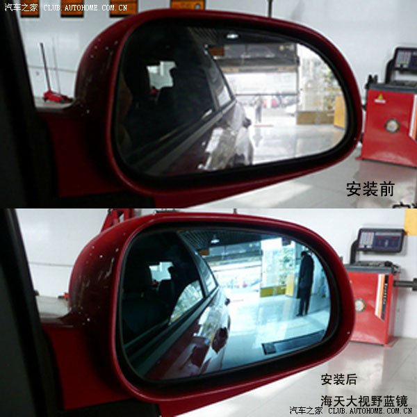

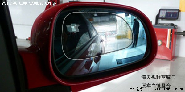

图9:原车白镜与海天视野大视野蓝镜对比(右)
图10:原车白镜与海天视野大视野蓝镜叠合(右),视野扩大有限。

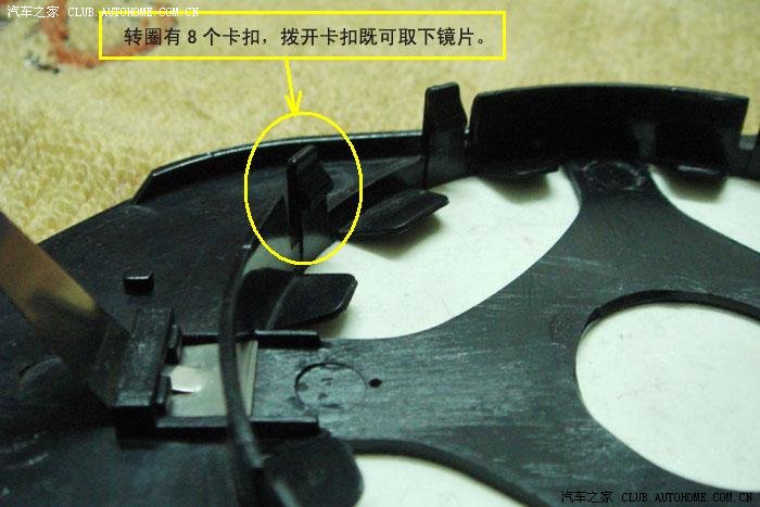

附:安装大视野蓝镜方法:
1. 只换镜片(包括镜片背后的卡托),不必拆后视镜外壳。
2. 自己安装前,最好先仔细研究卡托背后的结构(看你新买的镜片背后),想好怎么拆。
3. 关掉汽车电源,避免电机较劲。
4. 拆时用手压原车镜片下部,使上边外翘,用一字小螺丝刀伸进去拨开卡扣,镜子连同卡托就取下来了,然后拔掉加热电线接头。
5. 插接新镜片的电加热接线,将新卡托对准位置按下去就好了 。。。
(该方法适用于有一定动手能力的朋友参考,一般5-10分钟可完成镜片更换。有困难者也可请店家免费安装。)

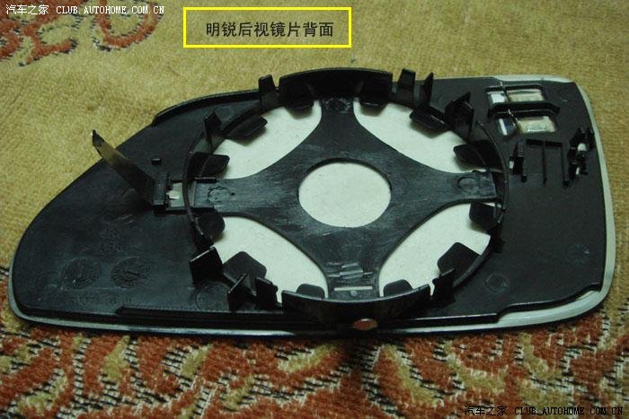

图11. 后视镜镜片背后的卡托 。。。
图12. 转圈有8个卡扣,拨开卡扣镜片就取下来了 。。。
