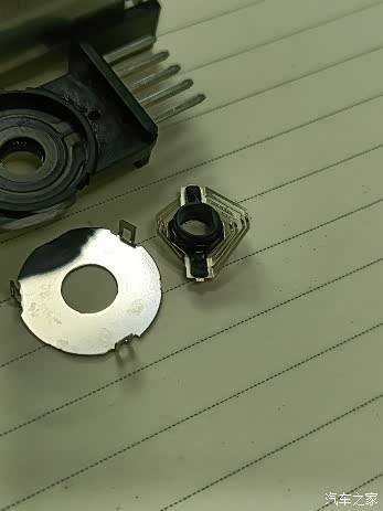

网上搜索发现,不但是撼路者有风机马达响的毛病,探路者等车也有这毛病。通过学习相关风机马达知识,了解到福特的五线接触是最先进的风机马达结构,车机系统能够确定风门位置,能够记忆并控制风门状态(如果是三线、四线的可能就不存在这个问题)。
从下边的照片可以看出,位置控制应该是根据碳刷的电阻大小来确定的,如果接触点有油污,电阻变化异常,系统就认为风门位置与设置不符,会不停地调整风门位置,就出现了异响。
哪么油污又是哪里来的?

                                                          这是拆下风机位置控制电路部分照片,触点部位及碳刷均有大量油污,会影响到电阻

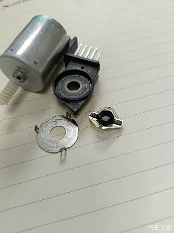

一、拆下风机马达,清除位置传感器液化油脂,并擦除齿轮上多余油脂。个人认为,工程塑料齿轮本身就有较好的润滑性,这点与金属齿轮不同,一点润滑剂就足够用。
我这次换下的风机马达擦除了多余油脂,清洗接触弹簧油污,准备着二三年后再换上。
二、如确实不放心,可找些高滴点的润滑脂换上。
                                                                                       超声清洗后的接触弹簧。
