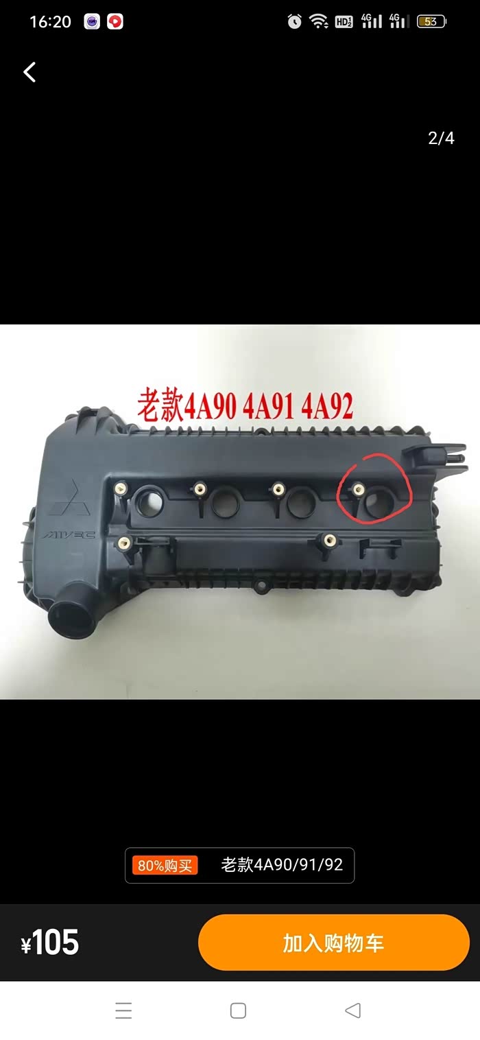

四缸缺火,固定点火线圈的螺丝滑牙了,拆不下来,只能临时撬断已烧的点火线圈,换上新的,用扎带临时绑在拆不下来的螺丝上作为临时固定。
毕竟是临时补救,怎么可以拆下来?想用电烙铁加热螺丝,导热到塑料气门室盖,固定处软化后拔出滑牙在里面的螺丝,然后准备用铸工胶填补进去把螺丝帽压在里面做修复,不知道行不行?三缸的点火线圈固定螺丝也滑牙了,行的话,想一起这样修复一下。
问题描述
山东
2024-05-18 16:41:59
就是红圈里面的这个固定点火线圈的螺帽,滑在里面了,塑料固定不住螺帽,造成螺丝拆不下来。

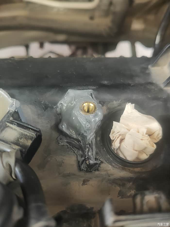

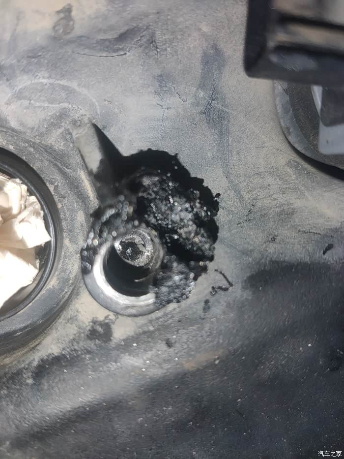

自己已修复:
过程
1.本次4缸失火,原因就是点火线圈坏,本着也是拆的原则,破坏点火线圈固定处,拆下点火线圈。
2.100w及以上电洛铁,烫固定螺丝加热后,签字捏着固定螺丝左右扭拔。
3.拔出螺丝后,用铸工胶填满螺丝坑洞,拔螺帽摁进去。
4.等铸工胶硬化后,恢复点火线圈,拧上固定螺丝即可。
提醒:
1.这个螺丝上的时候,不要大力拧紧。
2.尽量不要在热车时拆卸点火线圈的固定螺丝,容易滑牙。
山东
2024-05-20 13:53:56
修复完毕,等铸工胶固话化。
