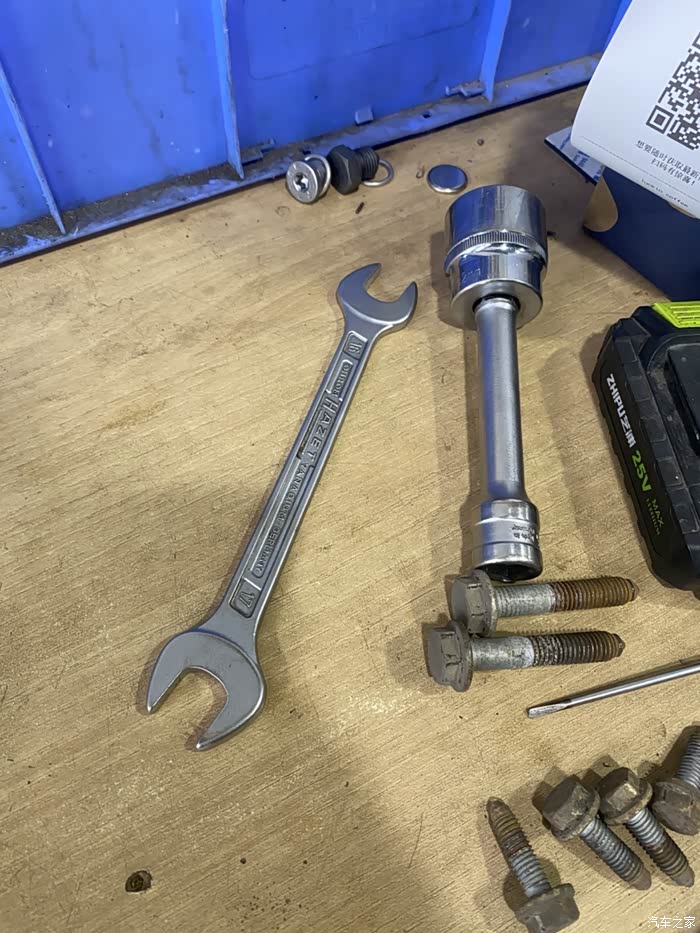

4.各型号开口扳手、套筒扳手

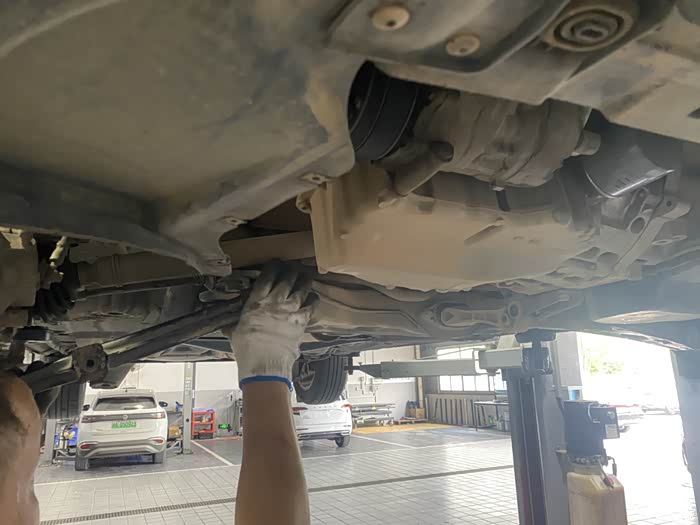

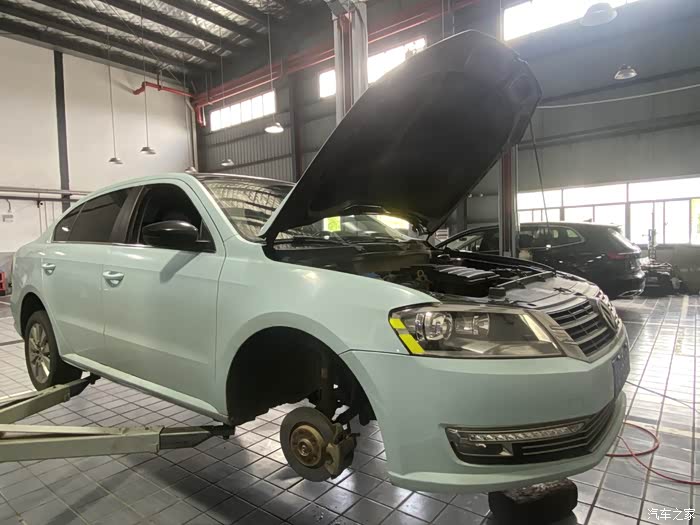

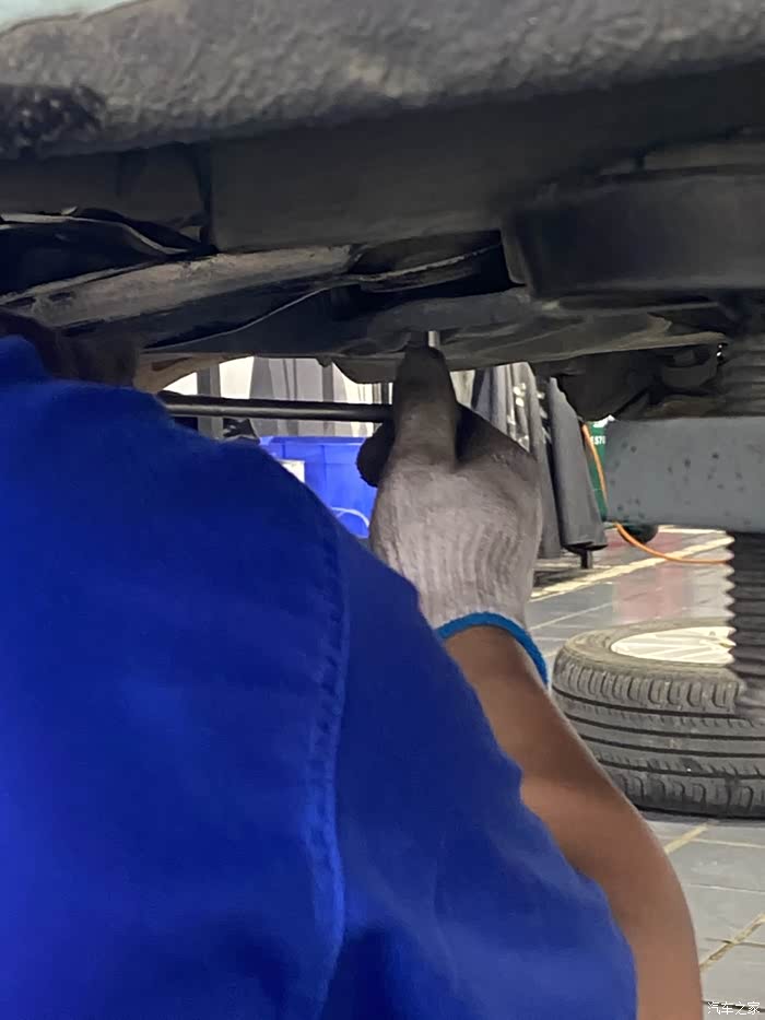

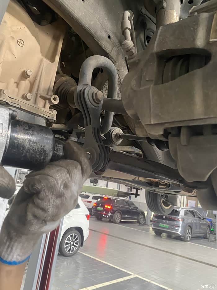

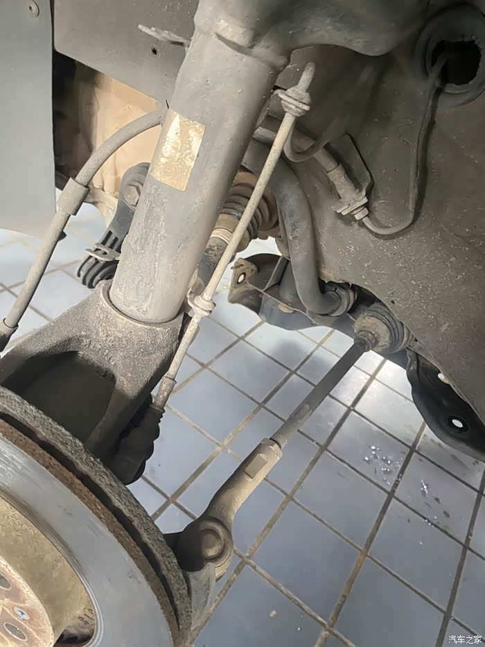

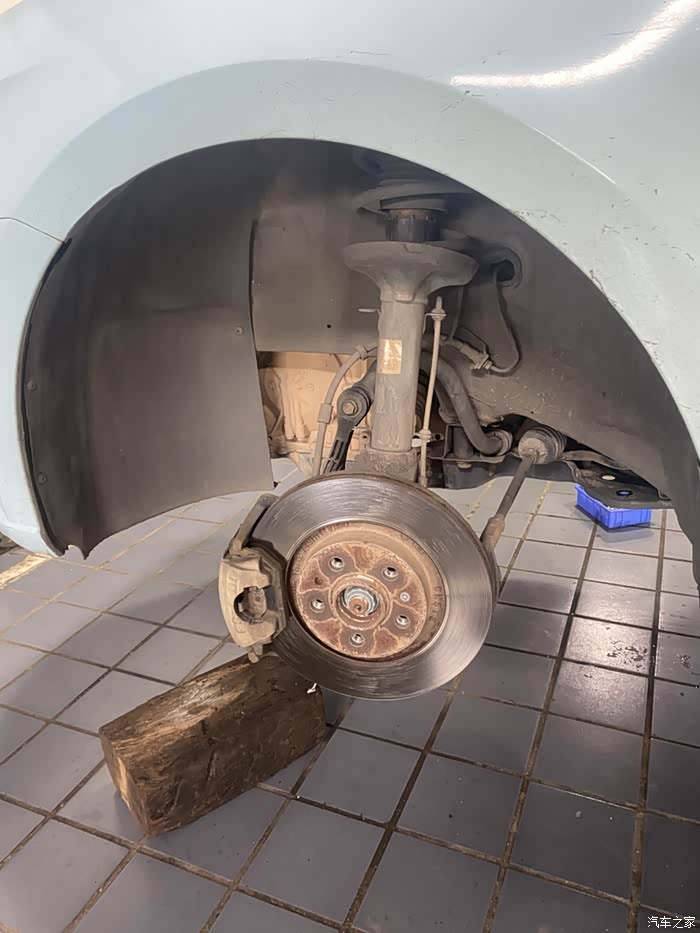

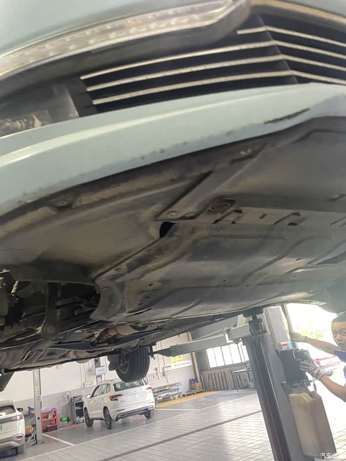

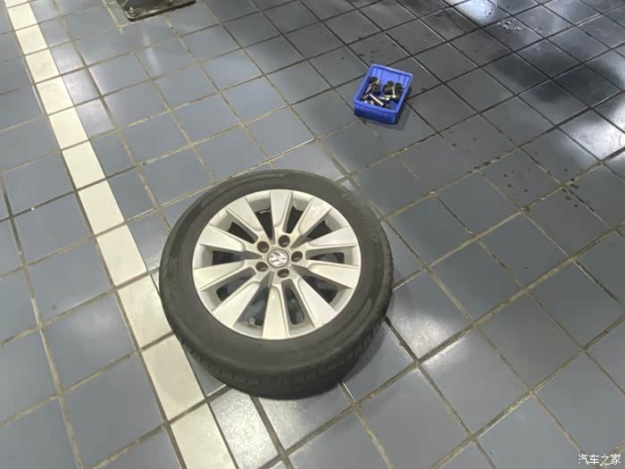

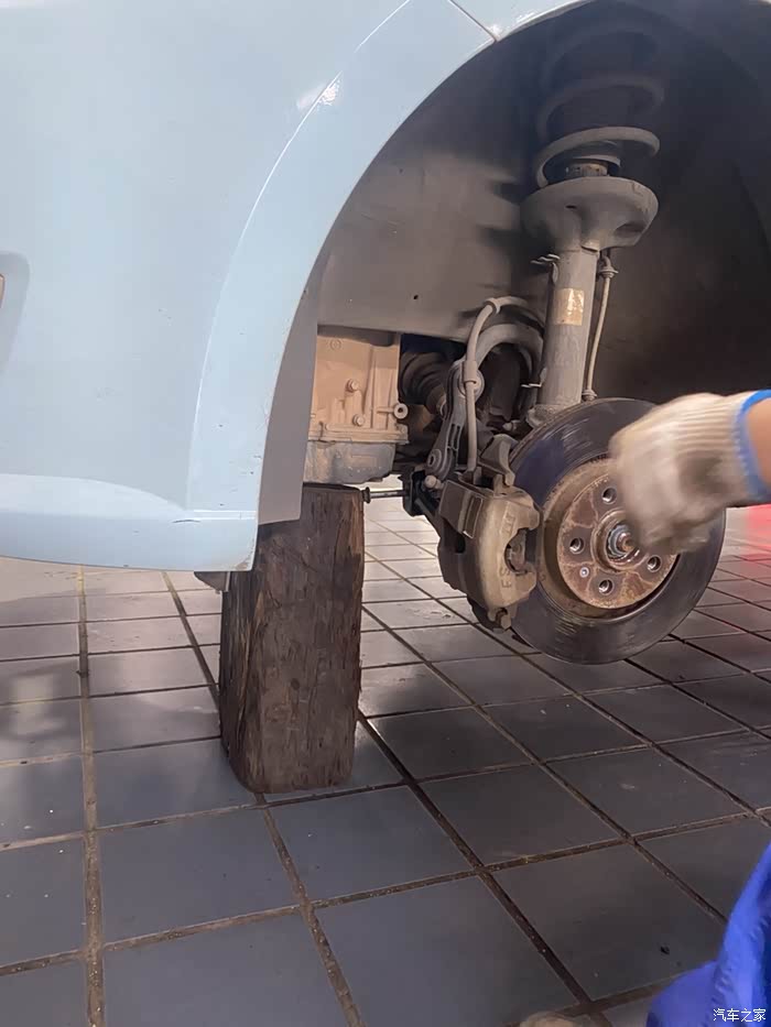

一眨眼的功夫师傅已经开始干活了,首先需要拆卸前面两侧的车轮,在车辆底部需要支起来一个长方体的木方,这个木板的作用是将悬架部分顶起,这样便于我们的拆卸。

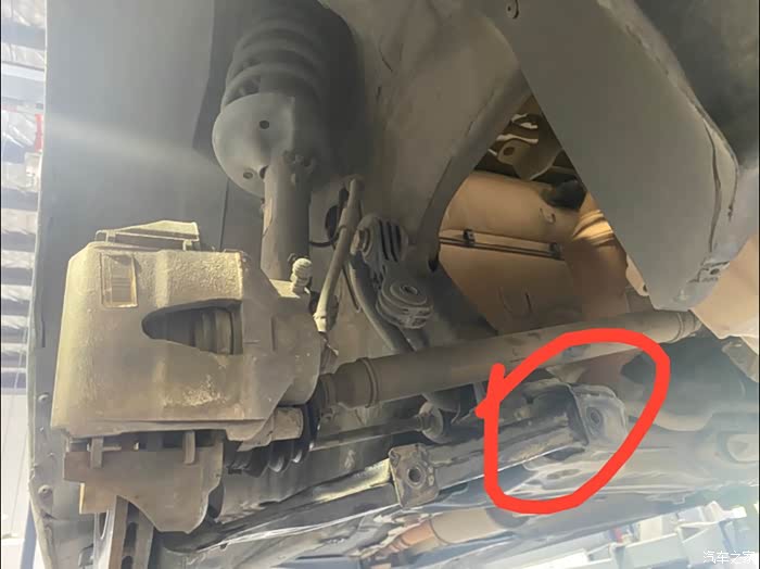

由于空间比较狭小,拍摄的过程比较困难,师傅将套筒扳手在三角壁的底部进行拆卸,螺丝一共应该是有三个点需要进行拆卸。

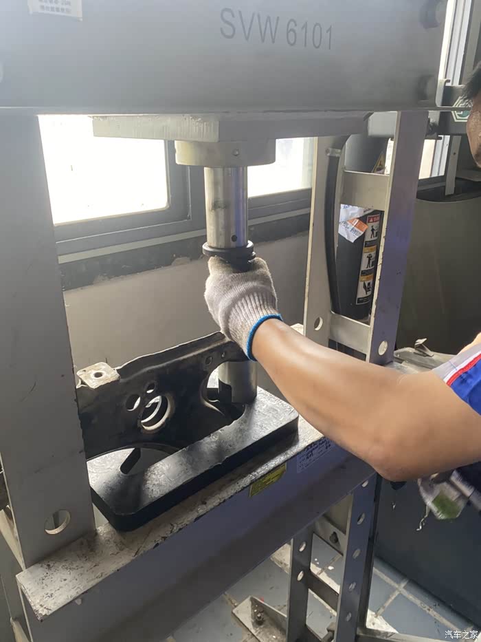

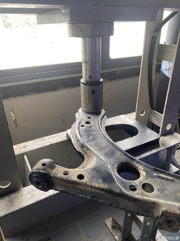

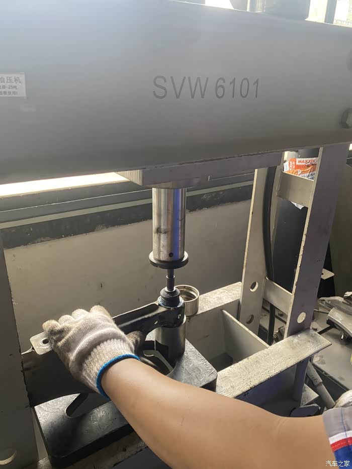

三角臂成功地拆卸下来,师傅使用了这个专业的手压机设备进行拆卸,这里特别需要注意的是一定要使用专业的设备对胶套进行拆除,同时夹具的选择也非常重要,不要因为一些不匹配的夹具,将原厂的三角臂机械部分压制变形等等。
大家看到了吧,没有专业的设备还真的不好拆这个胶套,如果仅仅只是靠锤子敲击,那么势必将导致机械部分变形等等,其实拆卸胶套的原理非常简单,使用特质的夹具,放在原来老化的胶套上面,上面用压机顶住往下面压胶套就顺势出来了。

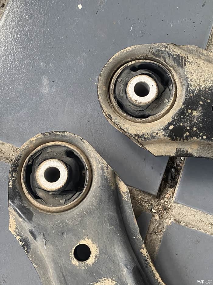

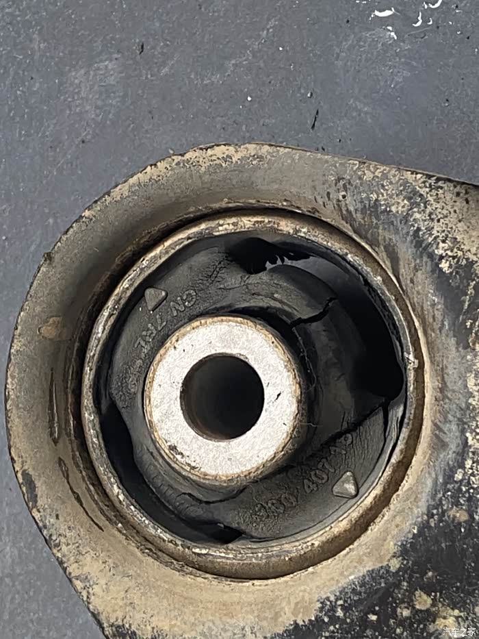

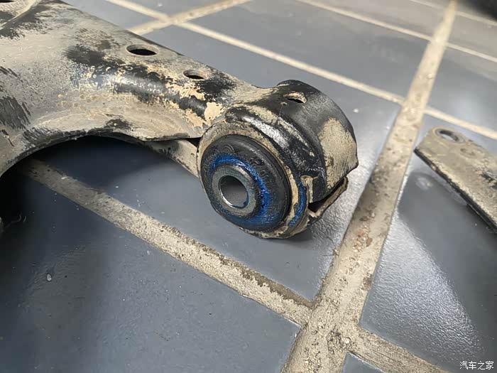

这个是拆卸下来的两处,图片稍微有点没有对焦好,各位看官将就看一下吧,其实老化程度还是挺严重的,下面那张图片就显得清晰了很多。

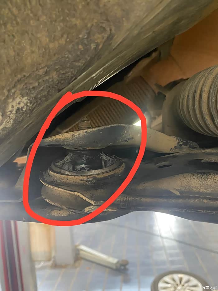

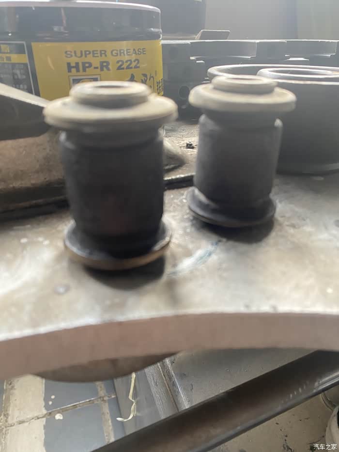

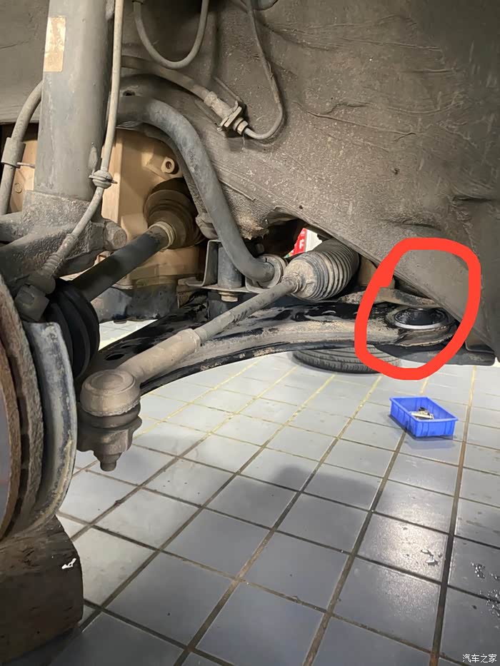

这是还没有进行拆卸的胶套,大家可以看到中间铁质是穿过螺丝的部分与车辆悬架进行连接,两边的话是胶质的材料,用来车辆的减震,由于两边的橡胶老化开裂,破损之后中间的固定杆就产生了一定的间隙,导致行驶过程中悬挂的跳动引起了异响。
左右两侧车轮的三角臂胶套全部已经老化了,所以不论是哪边车轮过坑洼路段,都会引起一些机械部分的敲击声,还有磨损的声音。

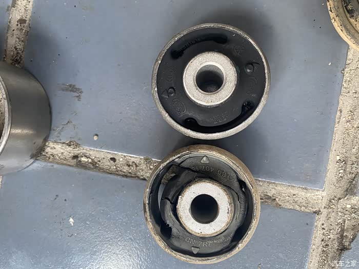

新的胶套还有老的进行对比,大家可以看到上面那一个新的胶套两边的橡胶就是完好的,这样当螺杆穿过中间的铁质部分胶套不会引起一些变形,或者其他的问题导致异响。

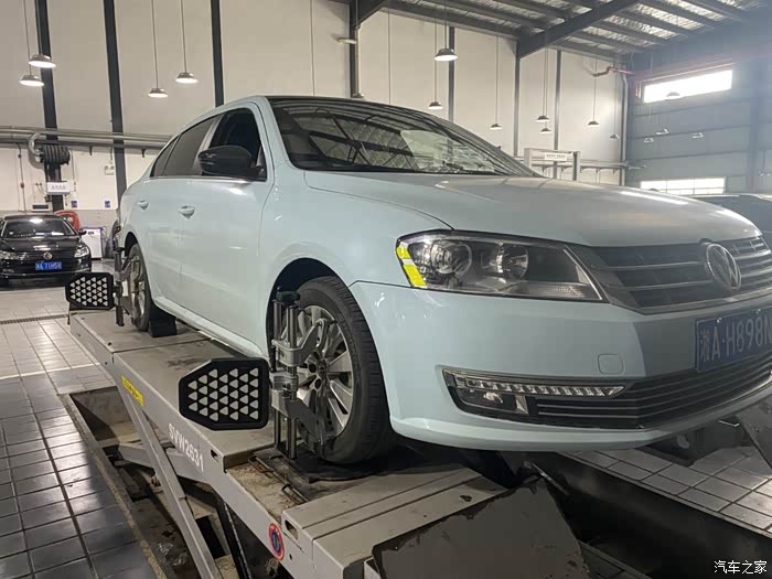

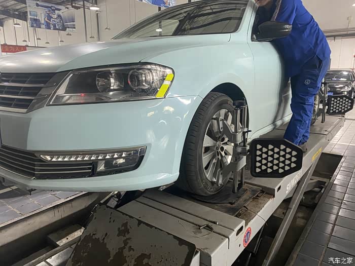

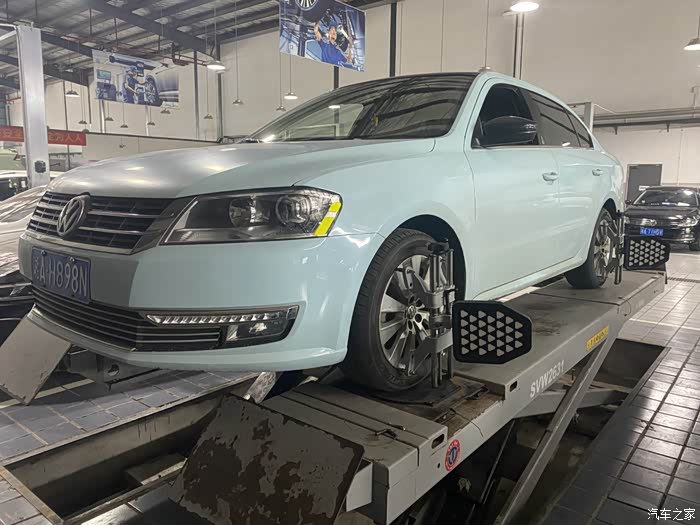

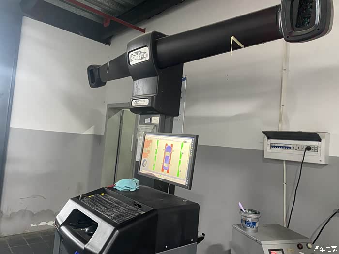

其实到了这一部分胶套的更换就已经告了一个段落,但是接下来的一系列动作就需要特别注意了,因为更换胶套之后,车轮的四轮定位是绝对需要进行一个校准的,如果你发现师傅动了你的底盘,却没有进行四轮定位,这绝对是一件非常不负责任的行为。
四轮定位的机器非常的贵,据说要达到了十几200,000一台,所以一般小的修理厂没有配置这样的设备,我们在进行底盘维修之前一定要考察一下,这个店是否有这样的资质。

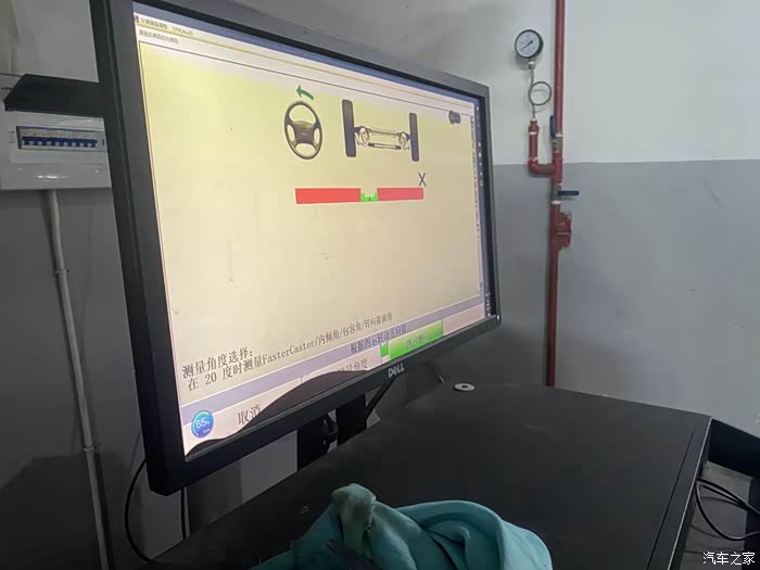

将特殊的仪器固定在车轮上面,师傅对电脑进行调整之后就可以得出四轮的一个内倾角外倾角,还有前束角的一个数据范围。
朗逸的底盘还是不错的,师傅说内倾角和外倾角几乎不会有任何的改变,因为他根本就不需要调整,而需要调整的是束角的数据,这一个数据会导致方向盘指向性的问题,导致车子向一边跑偏,如果大家发现车子方向盘是正的,但是车还是往一边跑,这你就要考虑做这个定位了。
经过师傅的一些微笑调整数据还是非常漂亮的。
