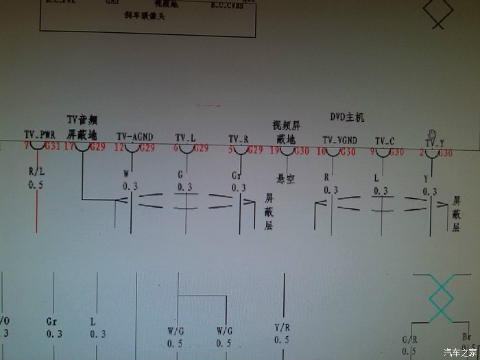

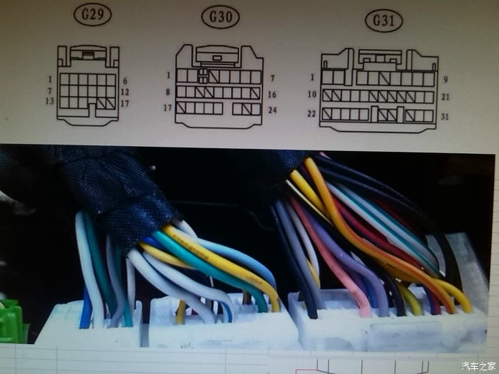

历程
难度与风险评估:第一个吃“螃蟹”的得处处小心,于是写了一个折腾方案,有些未知的需要一步步地测试验证。最大的难度是拆左后视镜和左门板,最大的风险是购买的分割器、摄像头与原车的显示屏不兼容,还有可能对车造成误伤。[...
