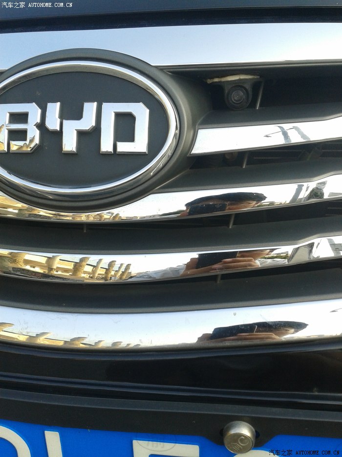

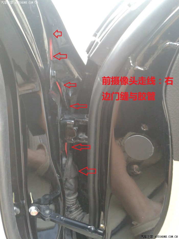

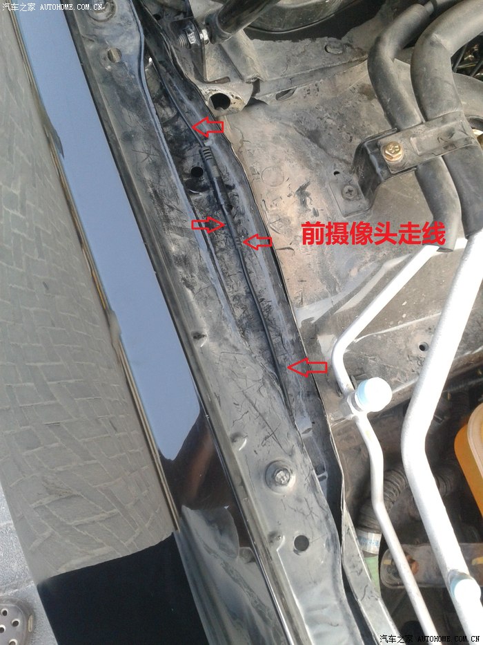

1、安装前摄像头,并测试显示屏的兼容性,切换与夜视效果,搞清接线原理,论证可行性。此已发帖:详见http://club.autohome.com.cn/bbs/thread-c-2091-31280901-1.html?pvareaid=100189。穿线到副驾室走右边门缝及胶管。前、右视频信号暂时用一个二选一开关通过原右摄像头视频输入线(多媒体端)切换输入。
下面的前仓的摄像头线最好套一根黄腊管,温度有点高。

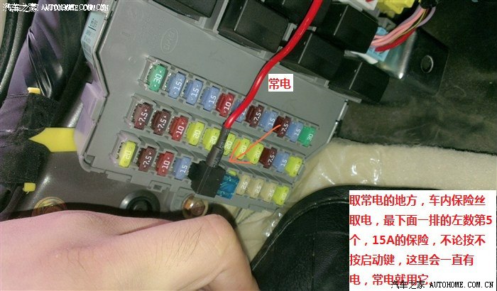

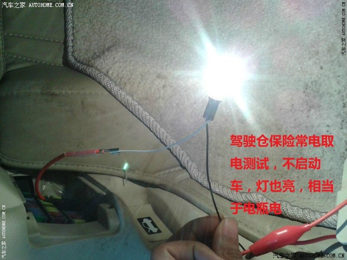

常电(BAT)取电测试:

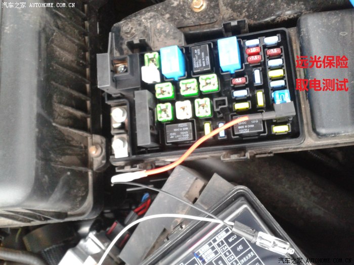

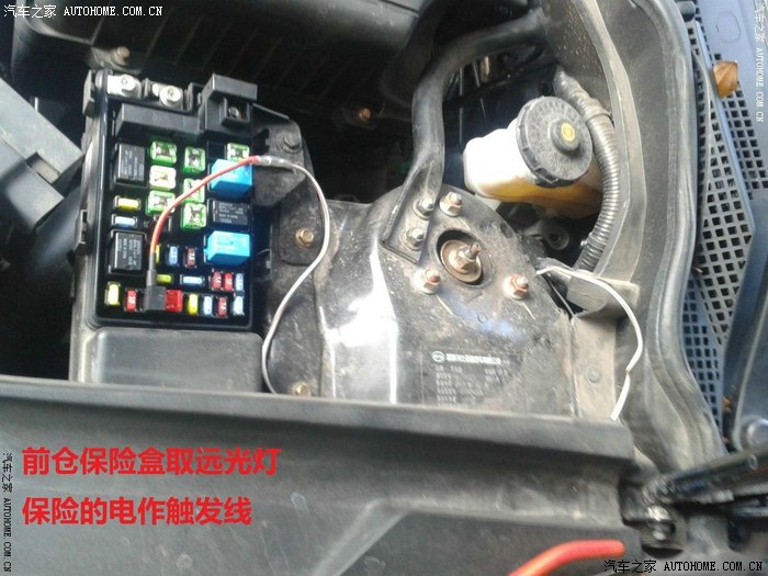

远光取电测试:前仓保险盒取电
远光灯保险为视频分割的开关触发线:左或右远光灯的保险随便取一个,左远光保险好插取电器些,就取左吧。
先用长十字螺丝刀从主驾防火墙捅穿过去,再用硬线穿地去,末端用胶带将软导线緾紧拖过去就行了。下面这根触发线也最好也套一根黄腊管:

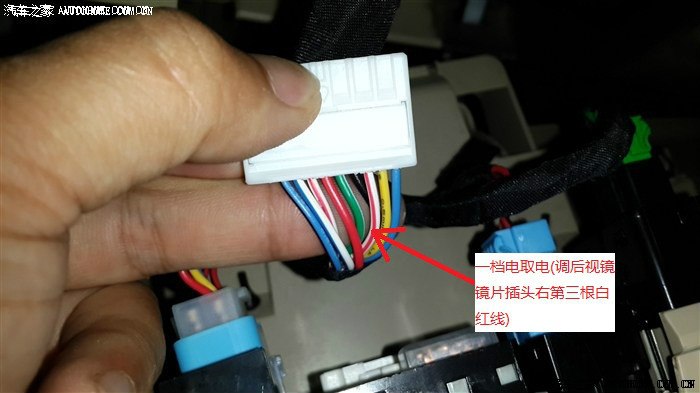

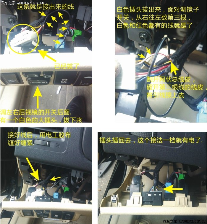

连接电源线:ACC线接主驾后视镜四向调节插头的白红线上、BAT线接主驾保险盒处常电,不想停车震动触发录像的话,ACCBAT线合并在ACC也行,搭铁线接在副驾仪表台的气囊下方的螺丝上或其他就近位置都行。下面借用一下有心杀敌的两副取电图片。

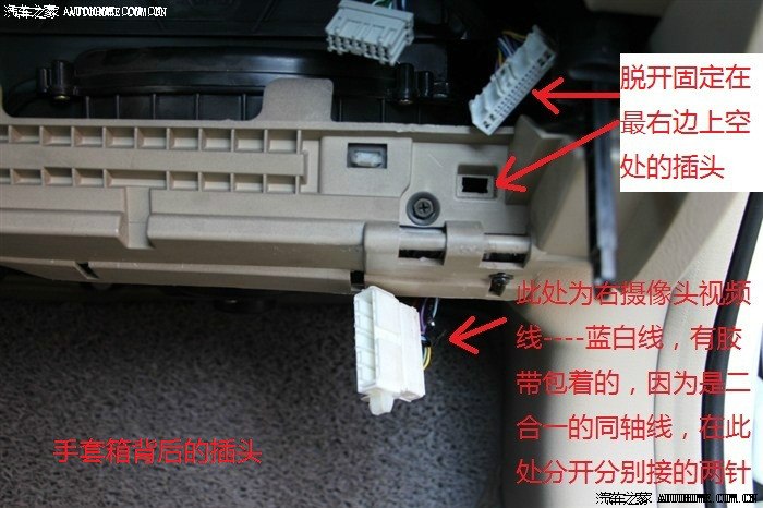

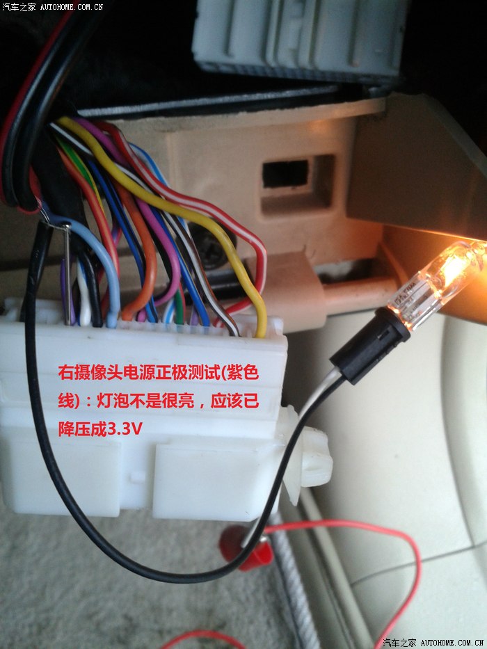

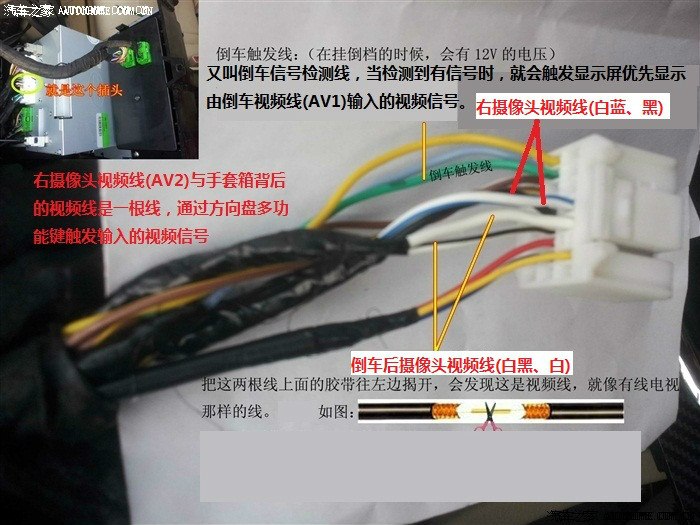

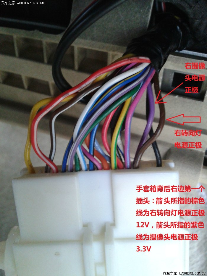

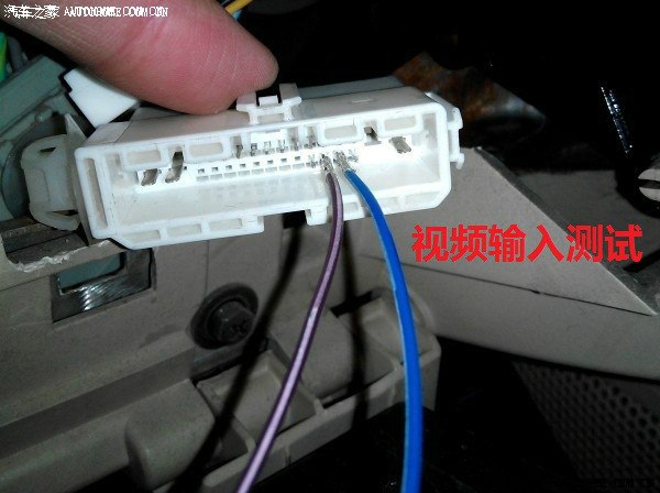

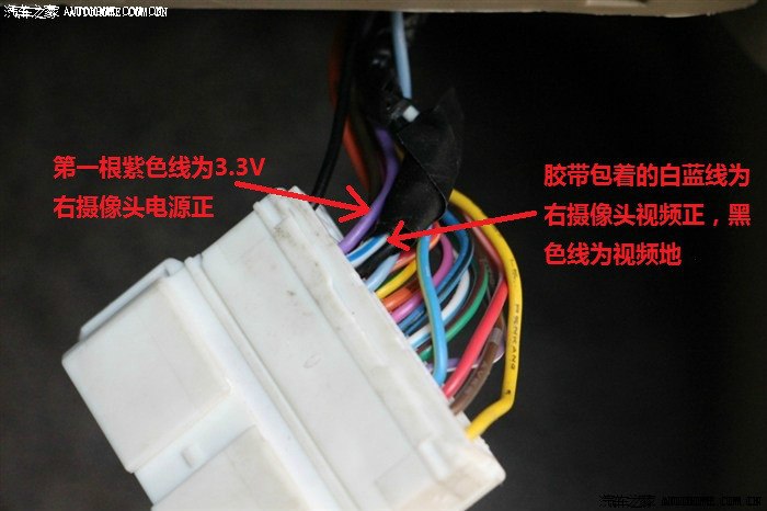

右摄像头视频线:剪断手套箱背后最右边的插头上的白蓝线和黑线,分别连接两个AV端子线,长度能牵到副驾左脚小三角处就行。
只剪白蓝线AC,分别接两根AV线正极也有图像,但经测试图像不稳定,所以还是把视频负黑线BD也剪了。

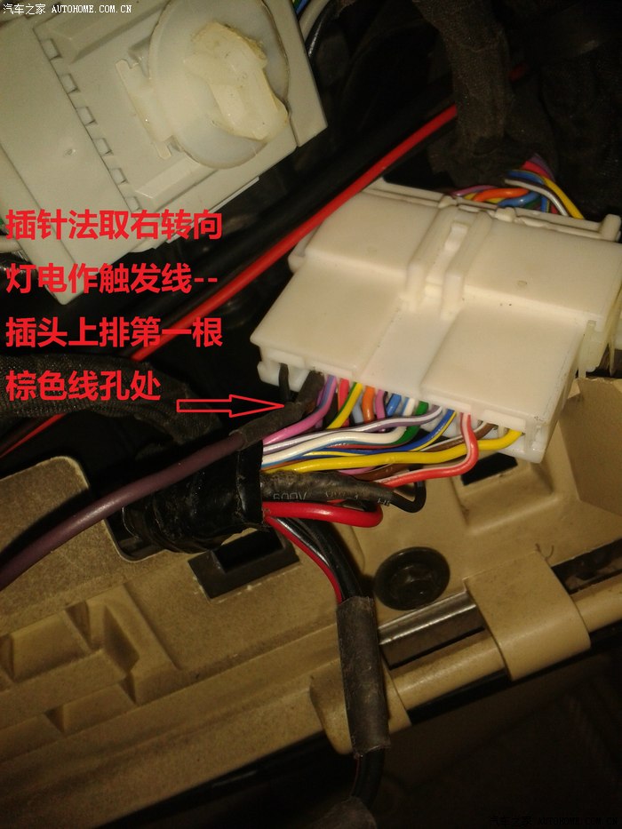

再接右边转向灯正极作为触发线,即该插头最边上那根棕色线,为防破线,可用插针插入即可,再固定好。

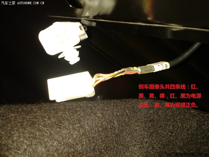

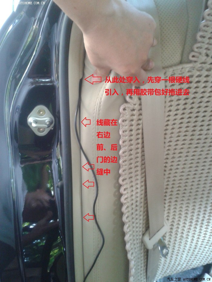

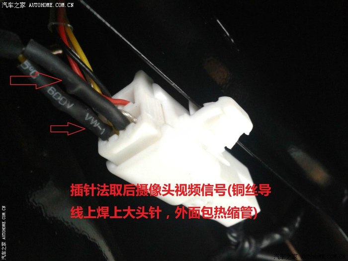

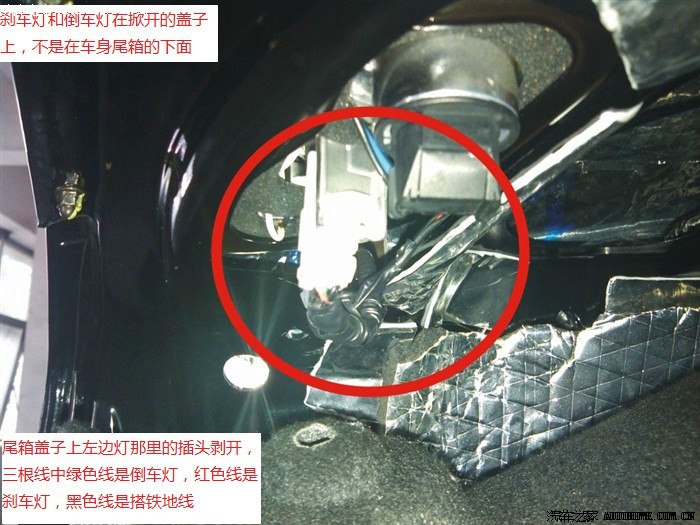

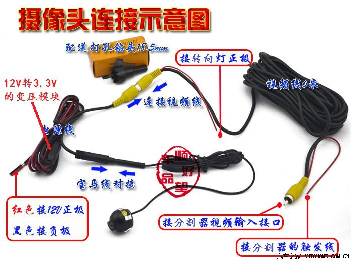

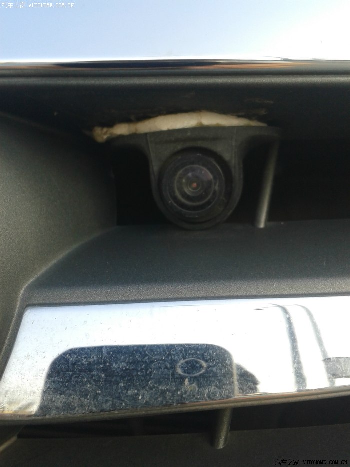

取后摄像头视频信号:买摄像头时多买一根6米的视频延长线,从副驾左脚小三角处延地板走线,再延右边前、后门的下方门边线缝,穿线到行李箱,再走线到行李箱盖子的左倒车灯处,分别接摄像头的视频正和负(黄线正,裸线负)取倒车灯正极(绿线)作为触发线
下:插针法取倒车灯正极为倒车画面触发线
(只取视频正也有图像,但我测试图像效果不好)

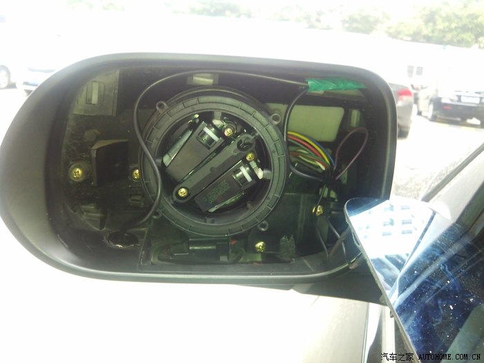

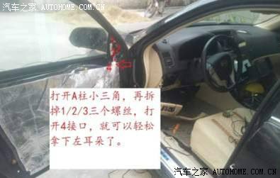

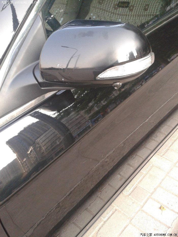

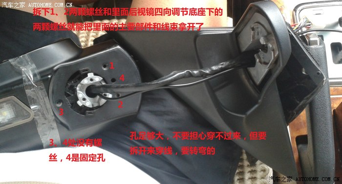

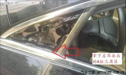

安装左摄像头:调镜片左边外翻到最大,方便后面拆镜片拆门板,可只拆右上角,掰开一点,能取下左后视镜插头就行了,再拆左后视镜小三角及三颗螺丝,取下左后视镜,拆下后视镜折叠处底部的三颗螺丝,将后视镜竖立起来,将镜片往下方压下去一点,用拆车的小钩子将上方的卡子轻轻勾一点起来,就可轻松取下镜片,注意保护好。下面再次借用4副有心杀敌的图。

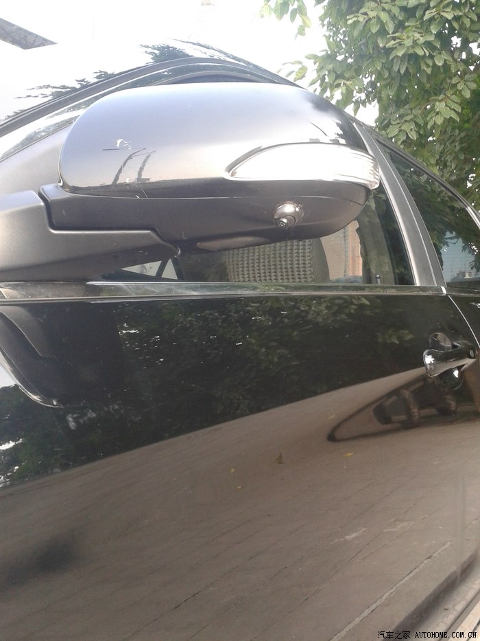

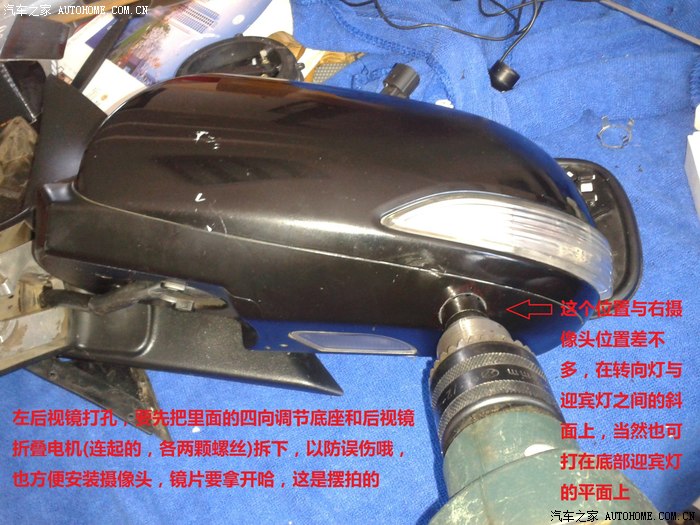

对比右摄像头位置选好位置打孔,购摄像头时会送一枚钻头的,最好先拆下后视镜里面的四向调节底座及折叠电机(各两颗螺丝),以免误伤。将摄像头穿进,再穿宝马头线,不忙固定摄像头和上镜片,等上好后视镜后要调试角度。
安装好后视镜到车左门三角上,对比右摄像头图像调整左摄像头图像角度固定左摄像头,可打玻璃胶,也可用502胶水固定摄像头底座,再用小内六角螺丝工具(摄像头自带)调整和固定摄像头角度。宝马头在主驾内连接方便些。

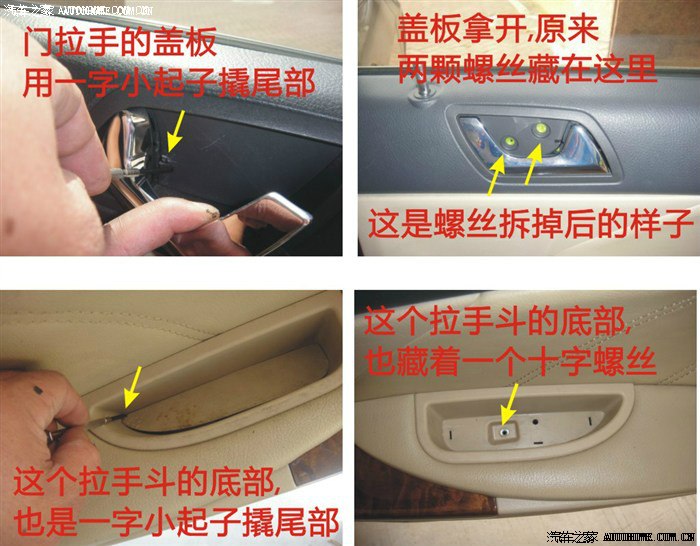

下面借用一下一位车友的拆车门图片:

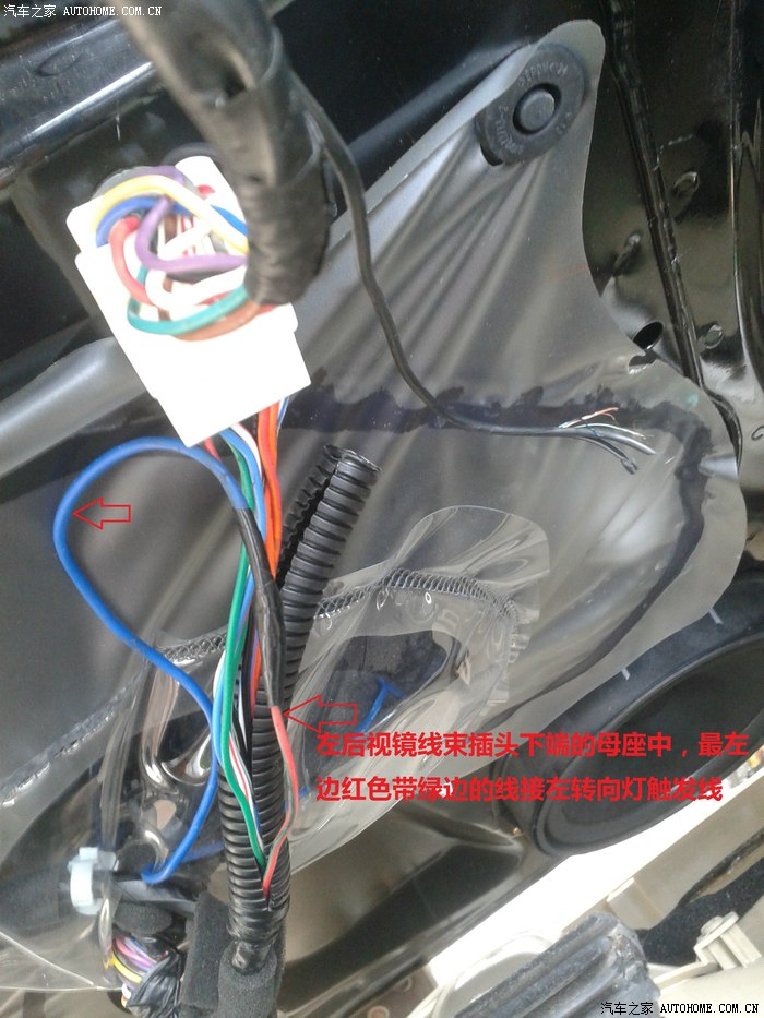

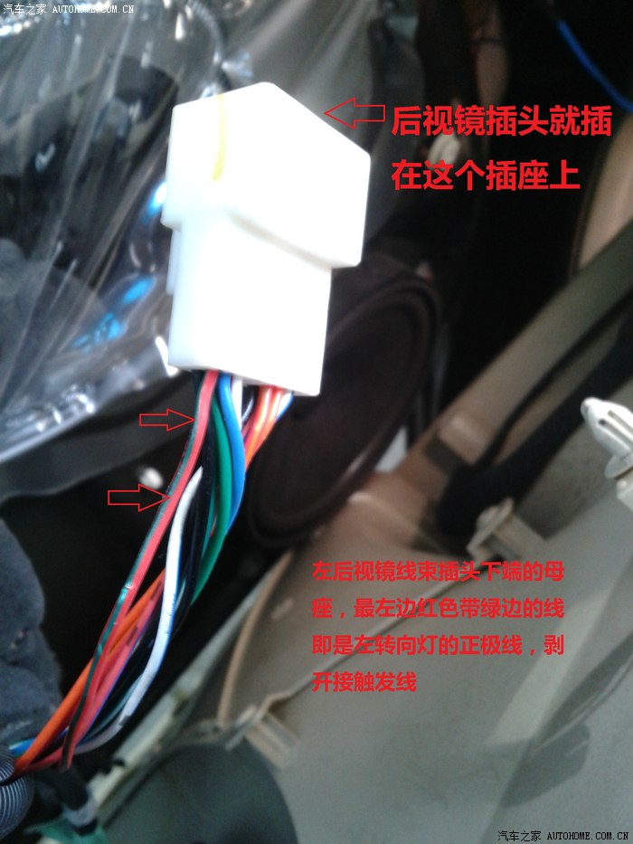

左转向灯的正极线作为触发线,左门板内连接左后视镜插头的插座最边上那根红色带绿边的线即为左转向灯的正极线,插针法、剥线法接都可,为防震动松掉,最好剥线接,不要剪线接就不影响原线。也不要接在后视镜插头上,方便以后取左后视镜。

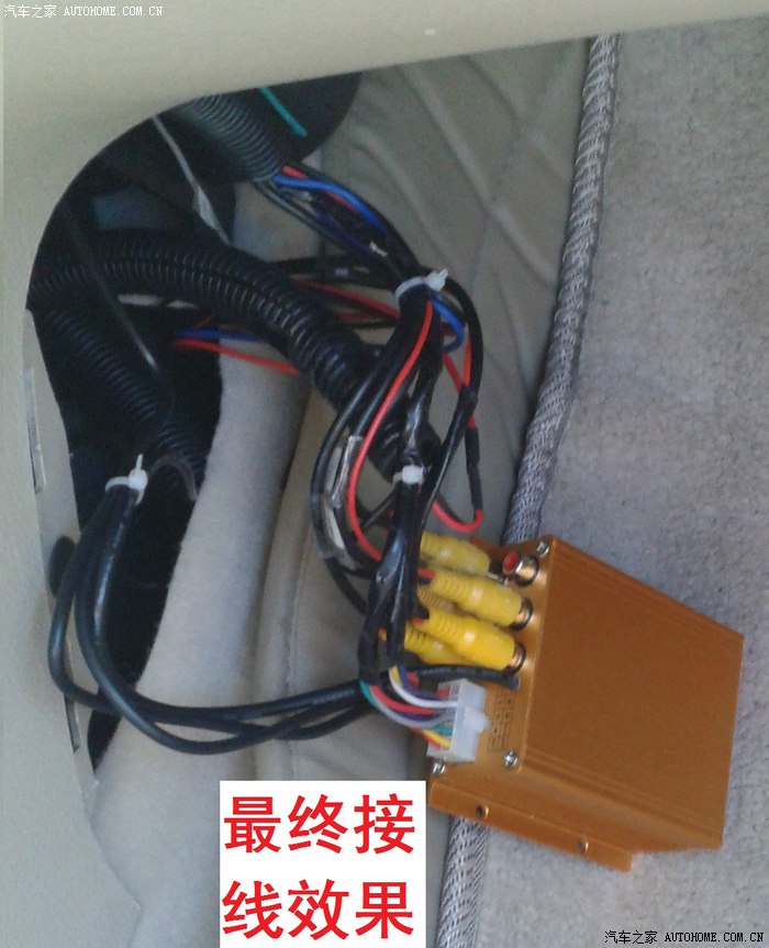

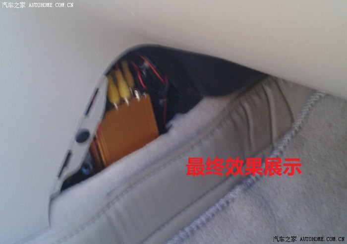

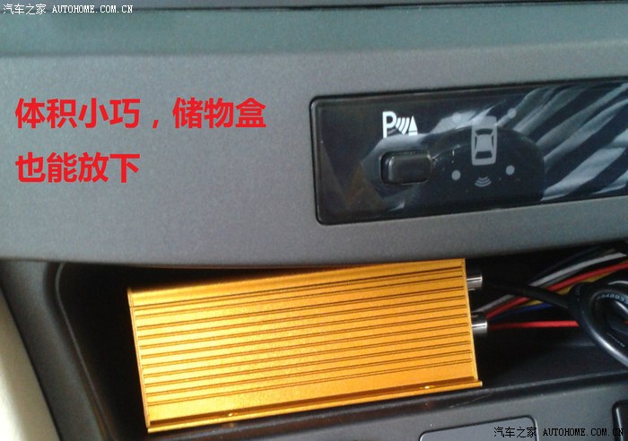

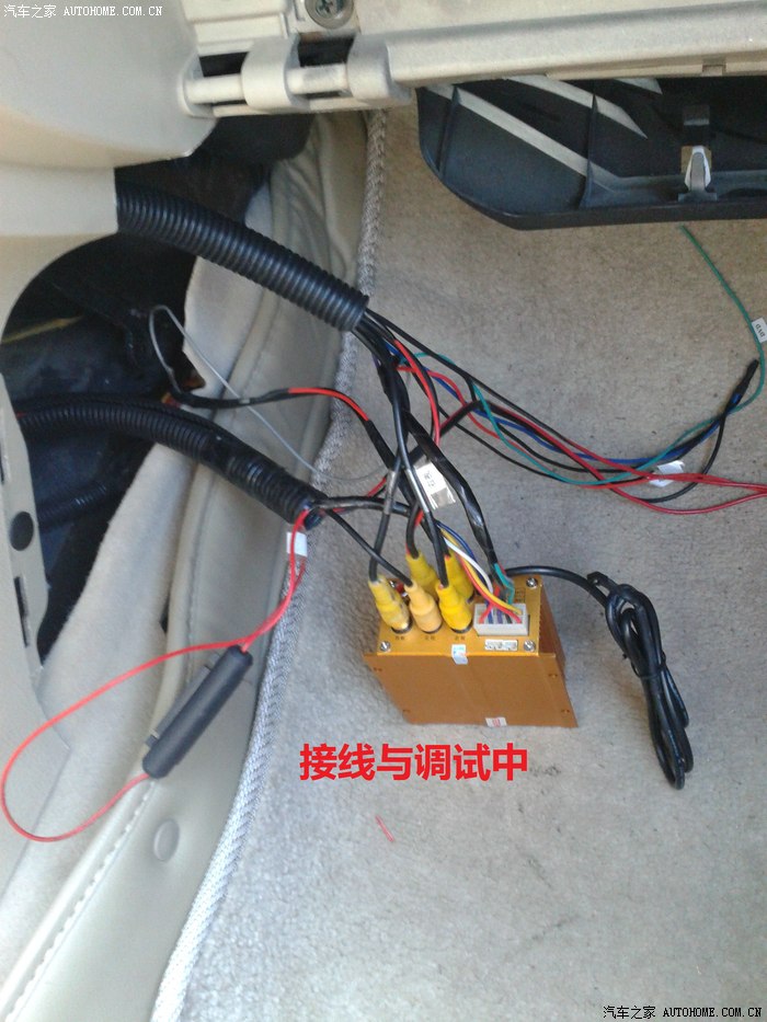

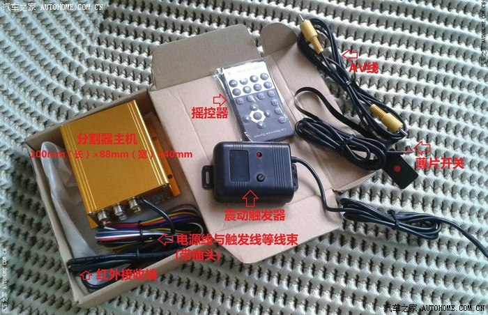

视频分割器:原计划将分割器安装在副驾手套箱背后,但空间小了点,也不好固定和查看,所以就选在副驾左脚处小三角处,空间稍大些,但有些热,所以四方线路要用线管穿着,连接线束,所有接头可用热缩管包头,用打火机加热即可,非常美观。
主角上场:下图。
视频调试:没问题就理顺线路并用扎带固定好。

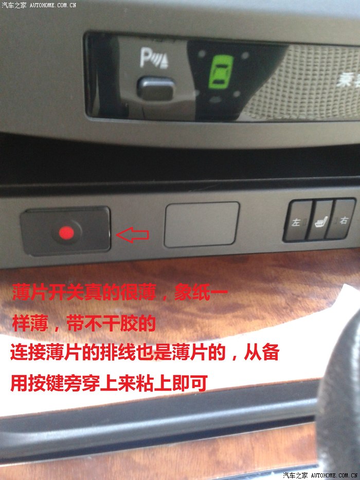

安装薄片开关,通过烟灰缸下方的空间将线穿上来(加线管很好穿线),贴在座椅加热按钮最左边的备用按键上去就行了。(圆卷中的薄片开关,左摄像头图像角度没调好)
安装红外接收头和震动触发器:红外接收头夹在主驾右脚上方(加线管),震动触发器安副驾手套箱背后左边旁就行了。

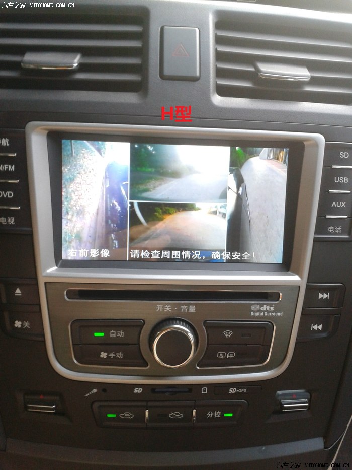

开机默认H型画面:

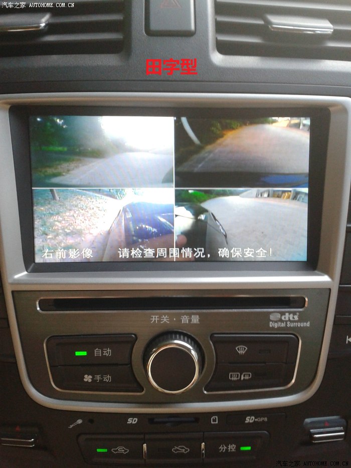

开双闪为田字型画面:
H型和田字型可以看出加装的前、左摄像头图像效果的夜视效果要好些,光线很暗时也较清晰。(N制式,无标尺,正像,CCD150)。

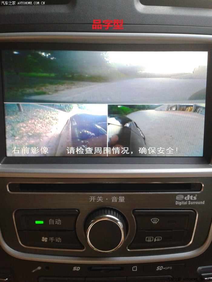

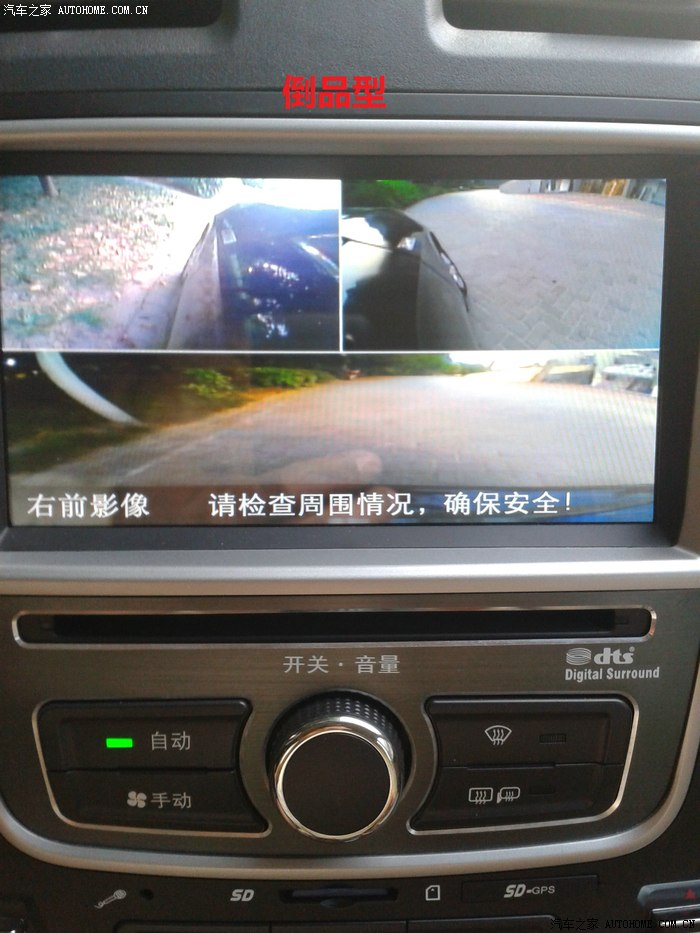

挂倒档并打左或右转向灯出现如下倒品型画面:

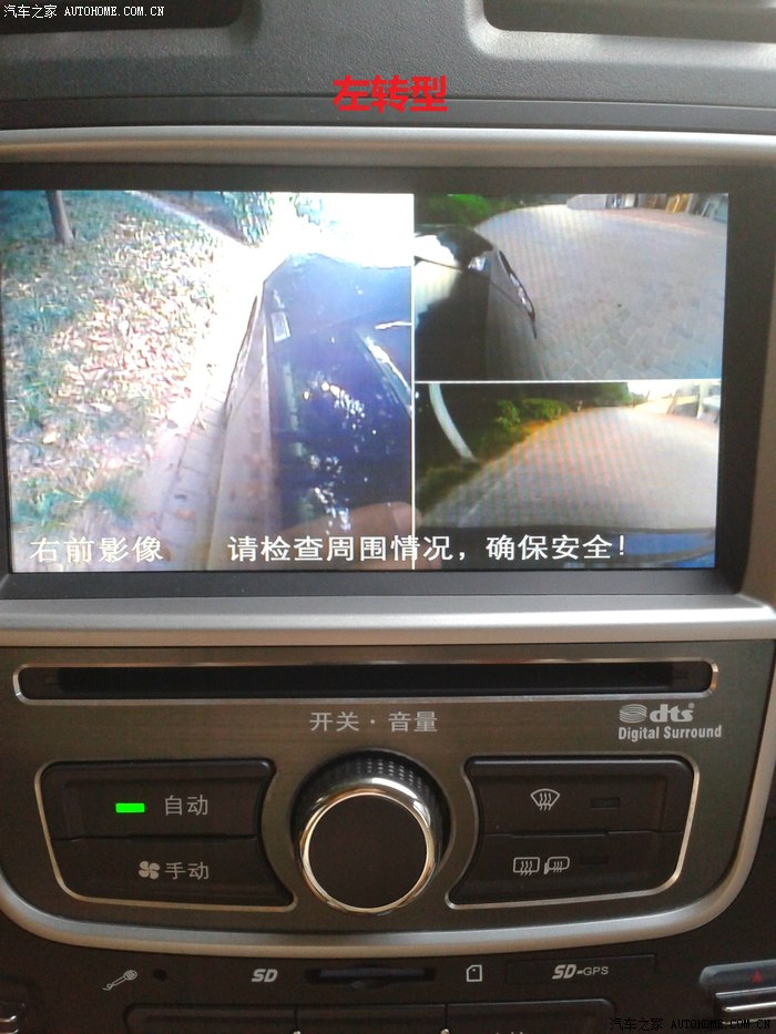

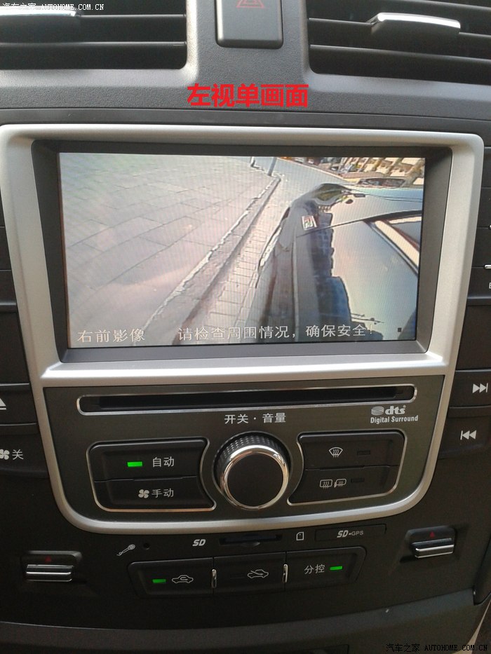

左转向灯出现如下左转型画面:

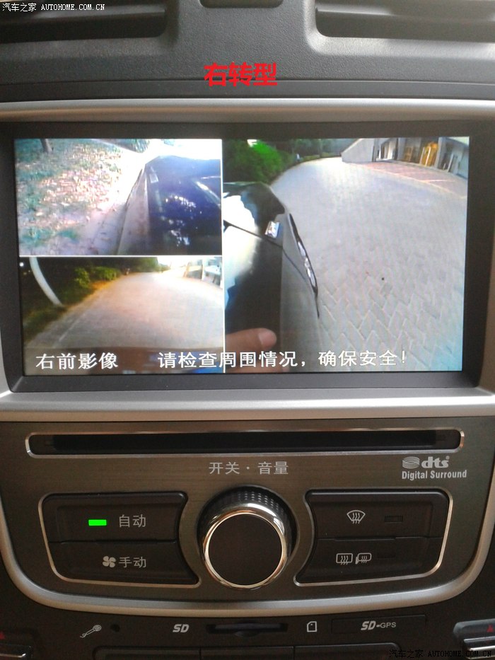

右转向灯出现如下右转型画面:

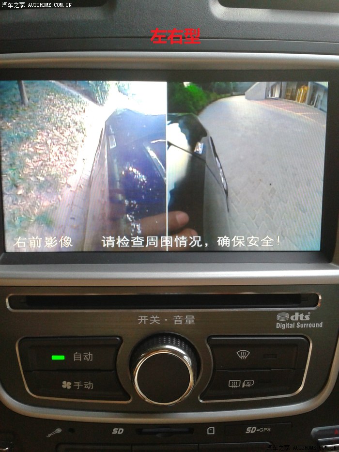

左右型用得较多:左、右不是特别对称,已经很满意了。

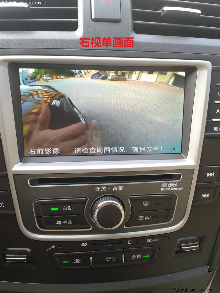

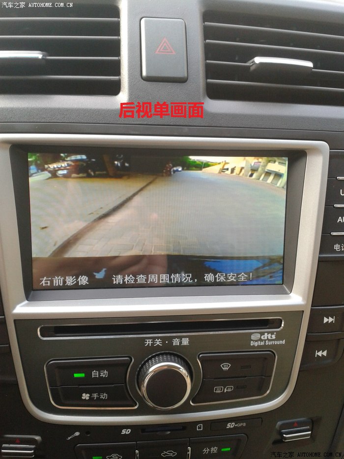

只挂倒档(不打转向灯)出现如下后视单画面,当然不按方向盘多功能键,直接用原车倒车画面还有倒车线和转向随动线。
左转型、右转型、倒品型和倒车单画面可以通过转向灯和倒车灯切换。

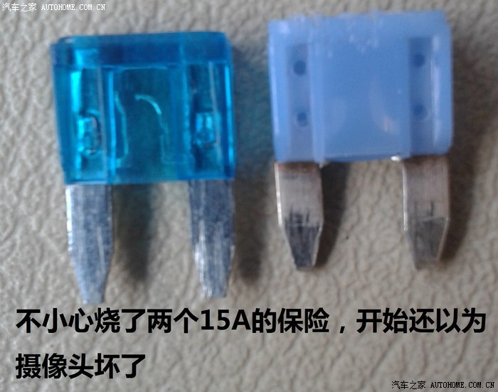

1、测试过程中不知是不小心将常电搭了铁还是将视频的正负极碰了,烧了两个15A的保险,开始还以为是摄像头坏了,后来以为是多媒体烧了,心疼啊,于是想到了……所以提醒要断电接线,测试时包好线头

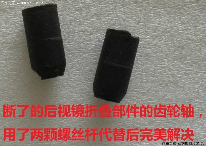

2、在安装左摄像头前在重庆武隆旅游,在那个4星的旅馆地下车库的柱头上将左后视镜碰不能折叠了,更加坚定了我一定要拆左后视镜的决心,还好我的动手能力强,猜测一般不是电机故障,而是机械故障,拆开后发现折叠部件的两个小齿轮的轴断了,用了两颗螺丝杆代替完美解决。

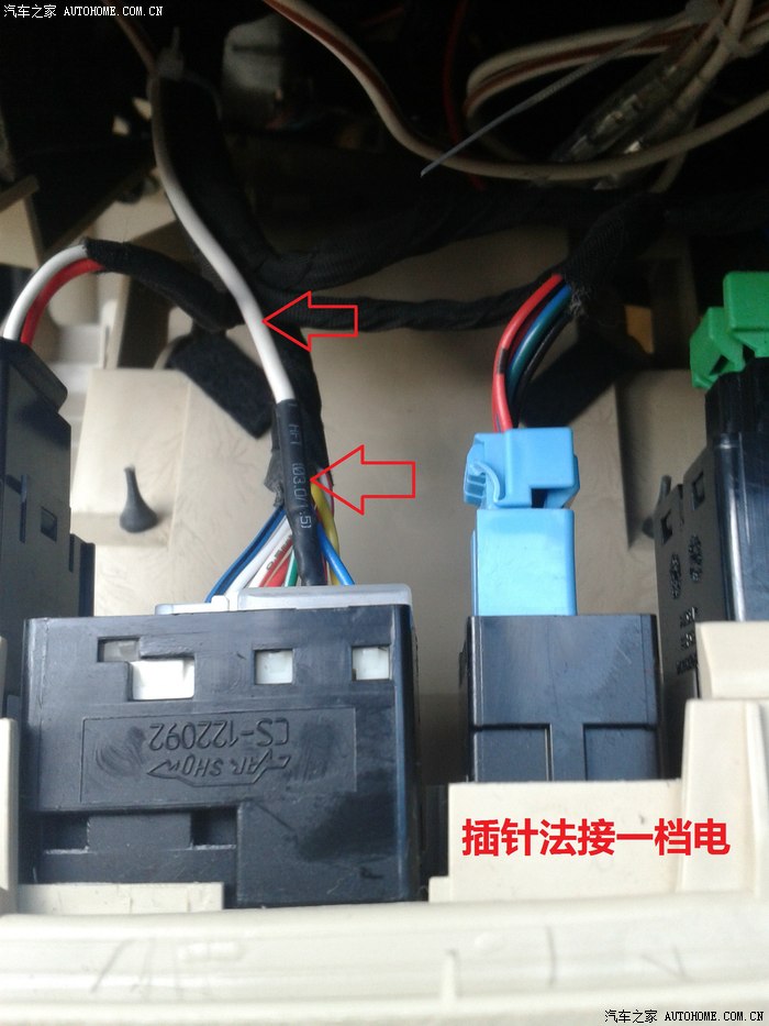

1、整个过程只剪了两根线(右摄像头视频正、负)、破了一根线(左转向灯正)、超车灯、常电均为保险取电器取电、其余全为插针法取电(一档电、右转向灯正、倒车灯正、倒车摄像头视频正、负),破坏性不大。
