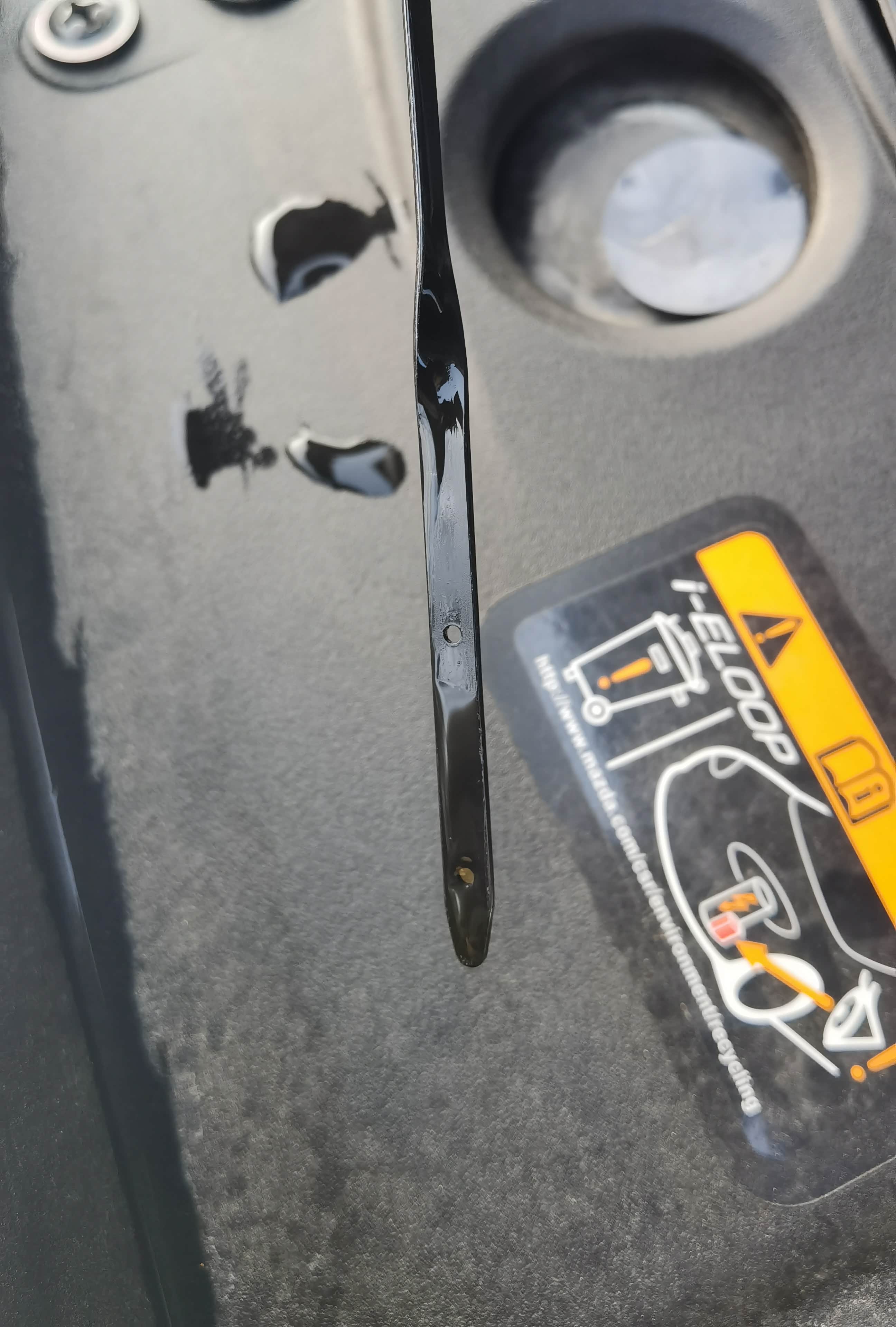

2.5排量正常的啊
正常4.5L就到中线上面一点了呀
2.5的加5.2L都还不到上线。
那为啥我用灰壳一桶4L就够了呢
途虎也给我倒过5L
机油滤芯存的时间不短了
说明自己放旧油放的干净啊,有一次我一大早去修理店换机油,修理店的师傅先放旧油去吃早餐去了,吃完早餐回来再加新油,旧油放的彻底,加了5瓶0.946L(4.73L)美版美孚也是只到中上线。
是2.5的吗
我也是刚换的机油,小师傅也是5升没剩多少,我感觉有点多,到了上线,理论上也可以,但是我感觉动力有所降低,也可能是心理作用,我回修理厂要求抽点出来,小师傅非常好,给我抽出了半升,相当与加了4.5升,当时量了,油尺正好中间,出了次长途,动力强劲,高速100-120,95汽油油耗6.8,非常满意,所以我觉得,合理的机油量还是4.5升左右,经验仅供需要的朋友参考。
我也是2.5的。一直都是5升油。
***4S店保养,基本就是一桶4.2升,再补加一点。
