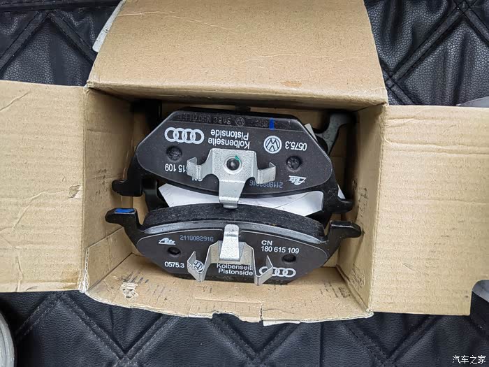

两套原厂的刹车片,前碟后鼓,配件还是比较新的,下面就把更换过程进行分享。

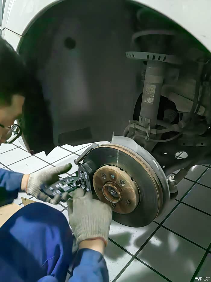

娴熟地卸轮胎,前轮是碟刹,更换比较简单,后轮的鼓刹比较麻烦。
熟练地用螺丝刀取下前刹车片的弹片卡箍,再更换上刹车片,接着用扭矩扳手锁紧。
