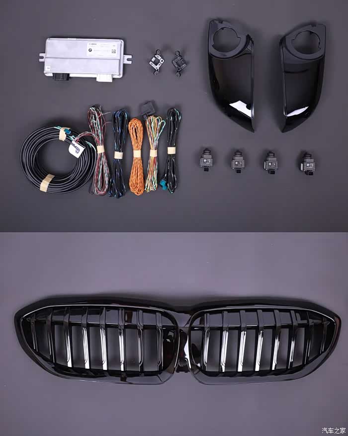

01.一套原厂360包含如下配件
1.原厂185度超广角摄像头*4
2.360全景模块*1
3.21款后为带孔位的中网
4.摄像头支架
5.带摄像头孔位的后视镜下底壳*2
6.线束一套
7.带360全景激活按键的档把总成(可不换)

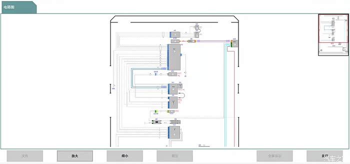

(1).走线比较硬核,这里就不多叙述了,根据瑞金的线路图把针脚定义和线路搞对了就好。

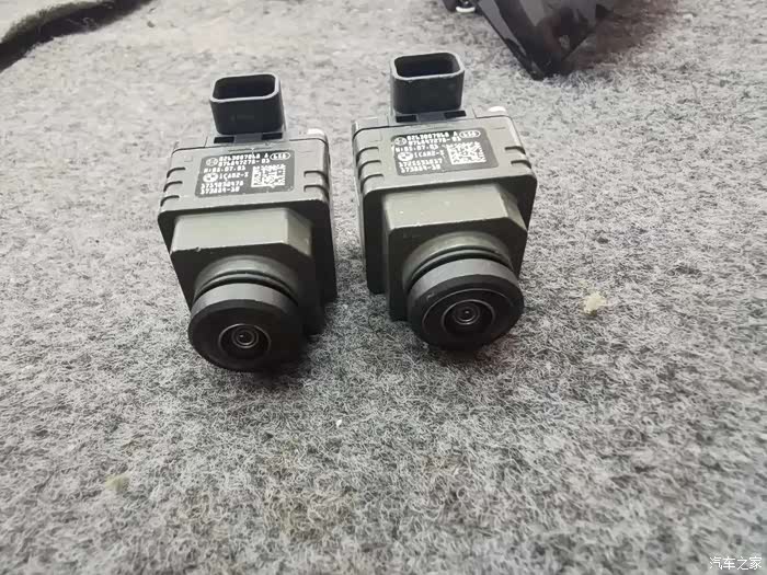

(2).接下来是安装摄像头

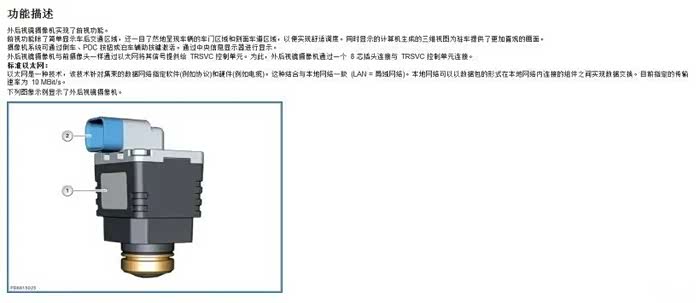

这就是360全景影像的摄像头
为什么要换摄像头?不能保留原来的倒车摄像头么?
首先原来的倒车摄像头并不支持360环视系统,
其次360配备了超广角摄像头,拍摄角度高达185度,是倒车摄像头无法匹敌的!
摄像头分别安装在4个部位:左右后视镜,后备箱上以及车头。
摄像头的官方说明,介绍了激活摄像头的三种方式:
PDC按键,倒车,或者泊车辅助按键
对应的几种模式我们在后面的功能篇详细介绍

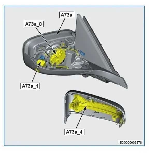

官方的保姆级教程,显示了左右摄像头的安装位置

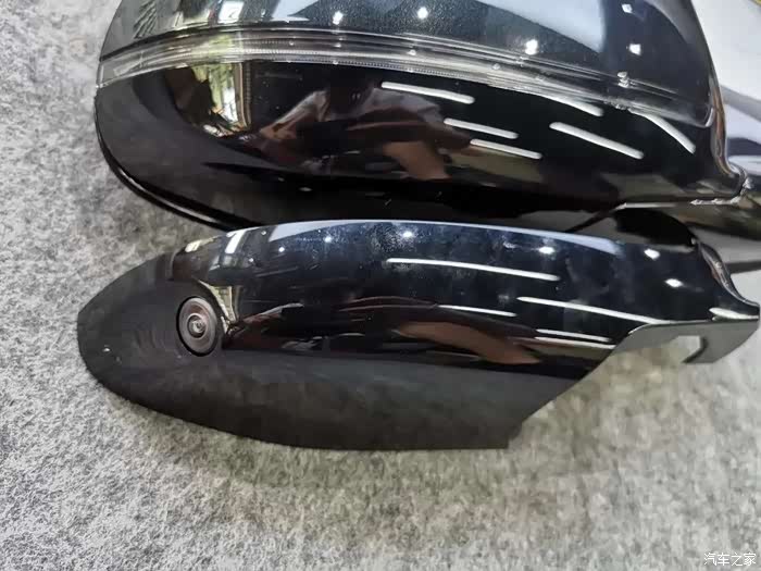

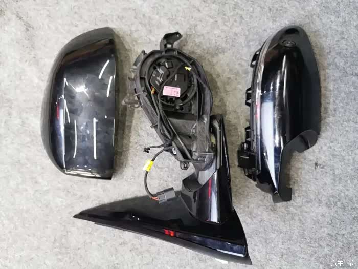

(3).这个就是替换的下底壳啦,是不是一模一样,就是多了个眼睛
(4).分解电耳,替换下底壳
(5).根据指示固定好摄像头,复原即可
(6).复原即可,完美替换

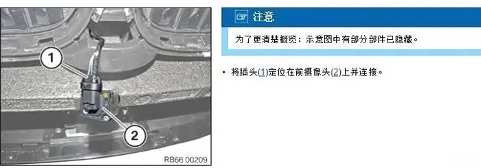

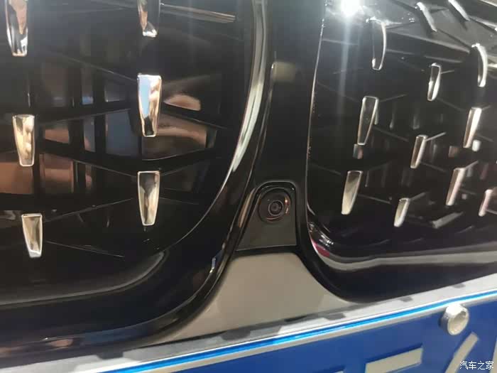

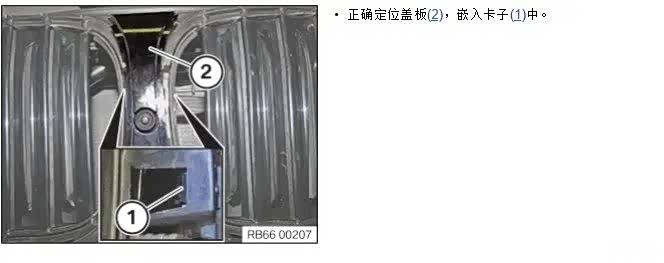

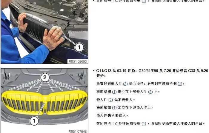

(7).接下来安装前置摄像头,先是拆中网
将线穿到前面,连接前置摄像头
21款3系需要更换带孔位的中网,固定摄像头位置,保证画面精准稳定
装好就是这个样子的,前面多了只眼睛

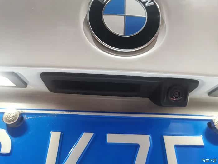

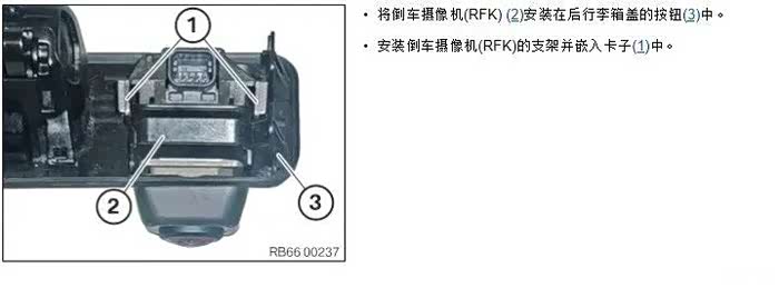

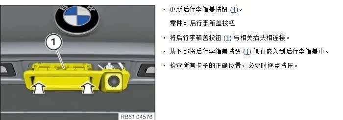

(8).接下来我们替换后面的摄像头,这个很简单,先拆这个把手,也是后摄像头的支架
松开卡子替换摄像头,接线,即完成了后置摄像头的替换,接下来再把支架装回去即可
这就完成了后摄像头的替换

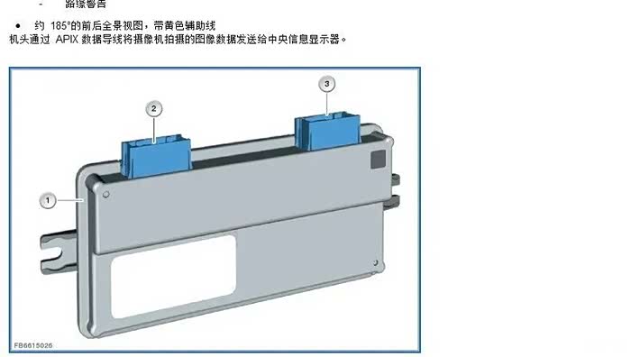

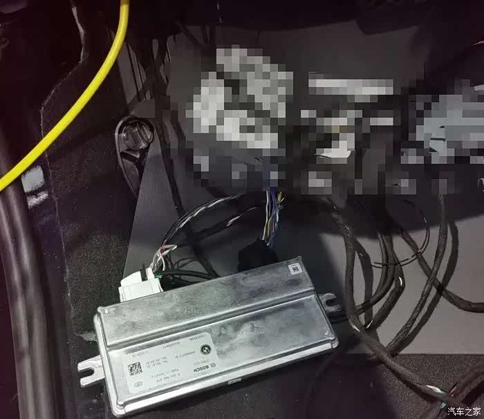

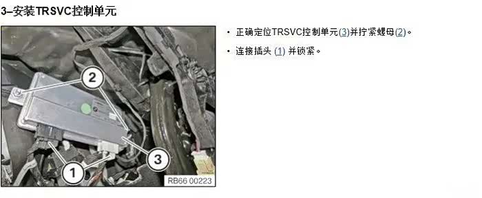

(9).接下来是我们的核心,360全景影像模块的安装,这个就是8C15的360全景模块,ID7系统专用
看下官方介绍,这个模块就相当于360环视系统的大脑了,摄像头收集到的信号也是传输给这个模块
透视图指明,应该安装在主驾驶左脚上方位置
挺且拧紧螺母,如图固定
模块接上线束,在编程过后,就要安装在主驾驶

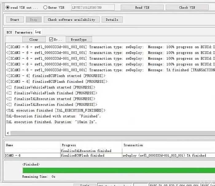

(10).以上安装结束后,就到了激动人心的编程环节,编程完毕,四个摄像头都完美点亮,即可开始复原,到此安装结束

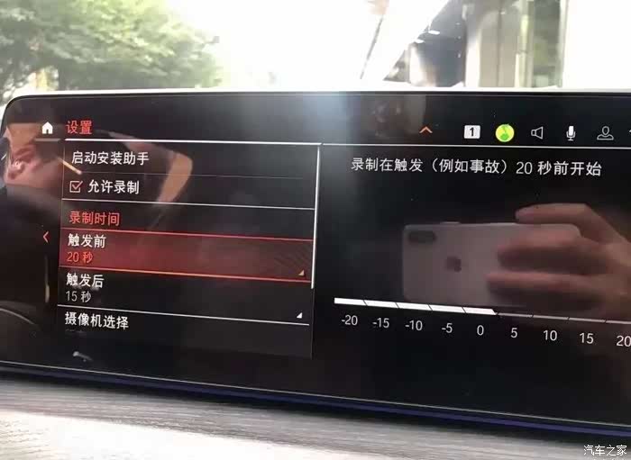

1.找车神器——远程3D视图

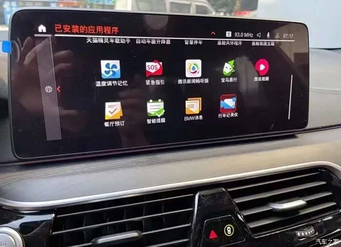

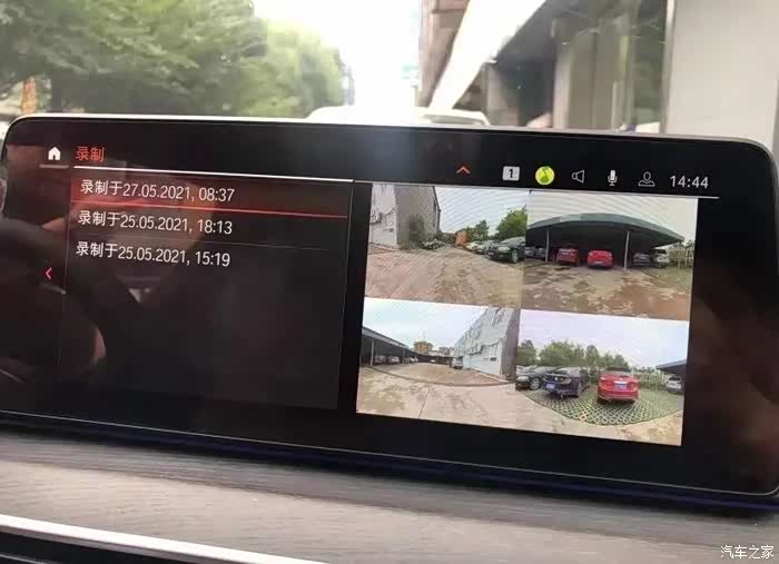

2.360全景行车记录仪
1、四个摄像头,可以拍下车子附近的所有场景,不管对手是从哪个方向向你撞过来,都逃不掉360的监控
2、行车记录仪可以自动记录碰撞前后20秒的影像,飒的鸭批
激活后可以在应用程序中看到

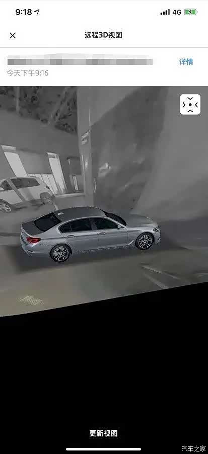

【远程3D视图】
    只要是原厂360,哪怕后装的,加上有my bmw,就可以通过手机查看360拍下的车子附近的场景,找车超好用,在地下停车场看一眼就知道停在哪里了。

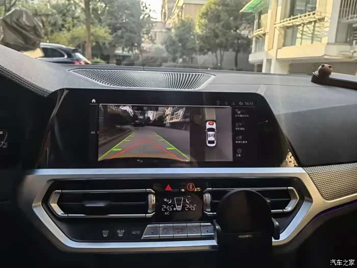

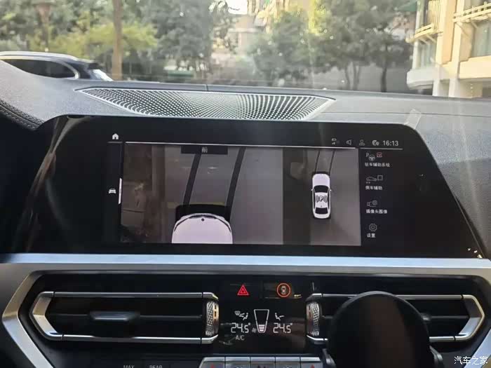

【驻车模式】
    当挂倒挡或者按雷达P键的时候就能激活这个功能,可以看到上帝视图,倒车入库的时候非常好用,同时还可以根据挂前后挡,切换前后的摄像头画面;点击屏幕还可以切换四个摄像头的图像
【洗车场模式】
    过狭窄路段,小巷贼好用的功能,前面的两条黑色的是行车轨迹线,会跟随方向盘左打右打而变换方向

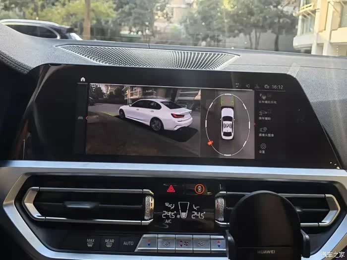

【3D模式】
8个角度绕车一周,出行前再也不用像教练说的要绕车一周检查了,坐在车上转一圈旋钮就能看得清清楚楚
