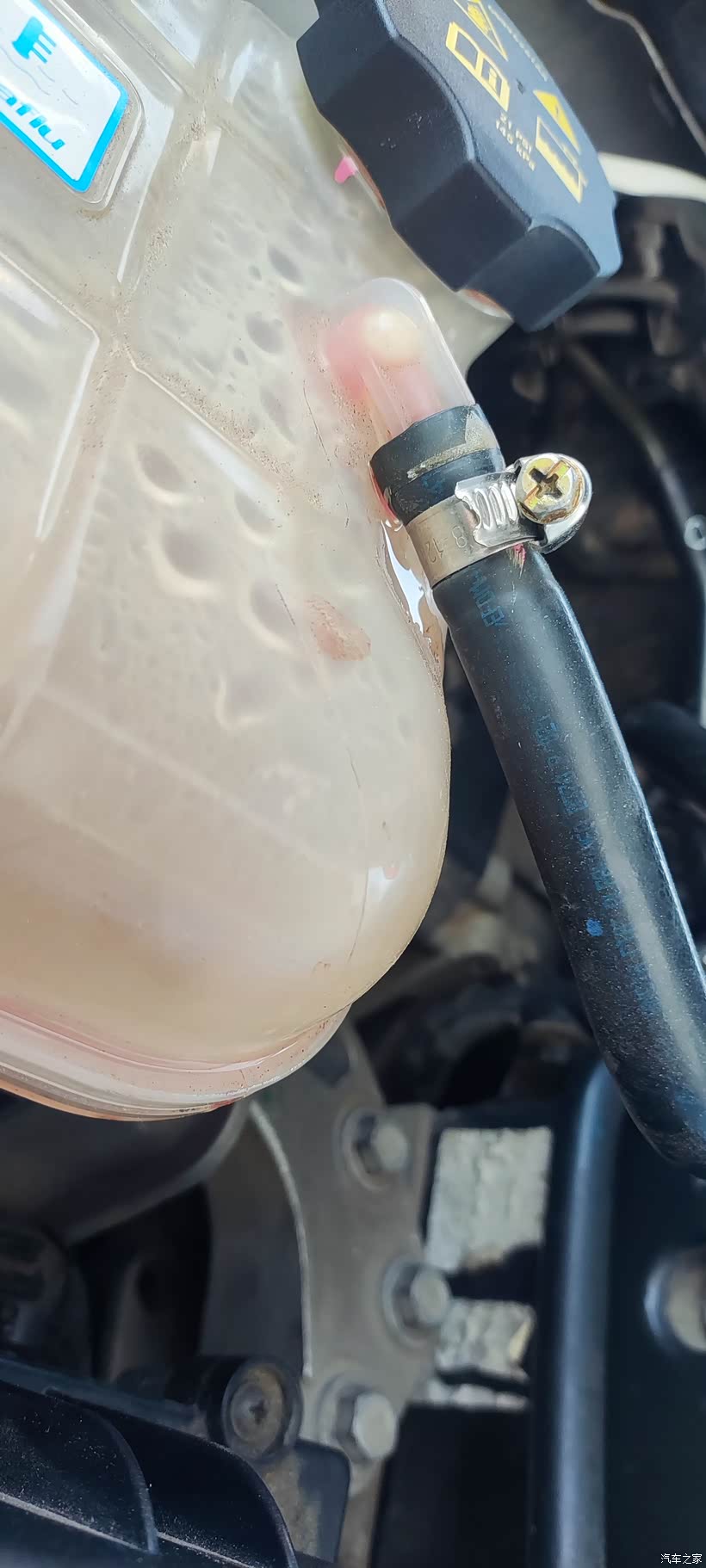

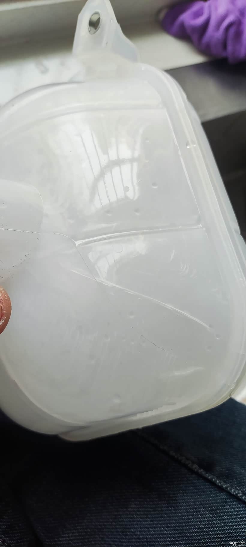

原厂防冻液副水壶老化上面进水管接头老化漏防冻液,去汽修店换了一个副厂的使用了一个周壶身就出现大白的裂纹,跟原厂的对比了下,图二原厂壶1处壶盖的限位副厂没有,2处联通壶底的开孔副厂没有(有模具未通开),3处原厂双层壶口内侧比外侧的低,副厂内外侧一平。壶盖有上下两个密封圈拧紧到限位后密封圈起密封作用,当壶内压力超过设定压力后会向上顶起壶盖内部弹簧使壶盖密封圈密封效果失效,压力从2处小孔联通到壶底的孔排出。副厂的壶说白了就是做工细节不到位导致不会泄压,所以用几个月就会漏。不明白这么个塑料壶副厂的怎么就做不好呢?也没啥技术含量。副厂配件跟原厂一对比简直就是工业垃圾。
