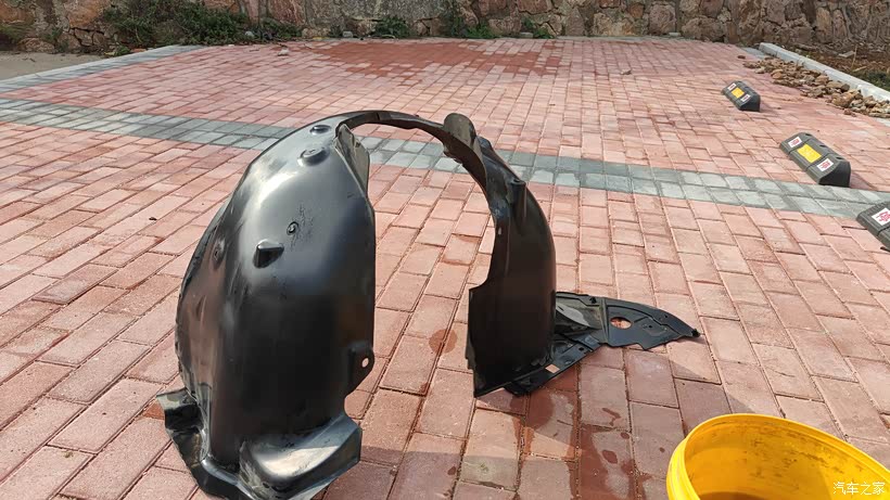

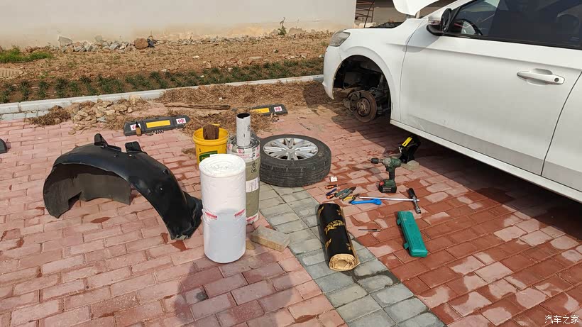

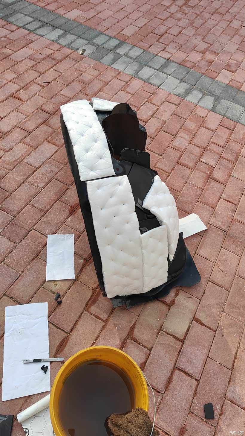

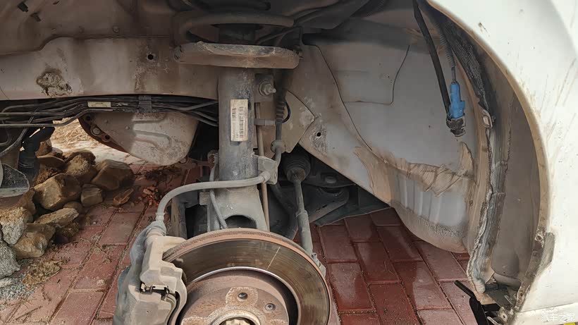

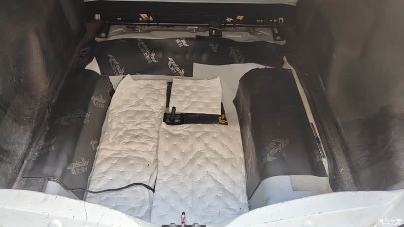

拆掉左前轮翼子板,清洗后贴止震板,隔音棉
翼子板拆掉后清洗,贴隔音棉、吸音棉
来张正张图片

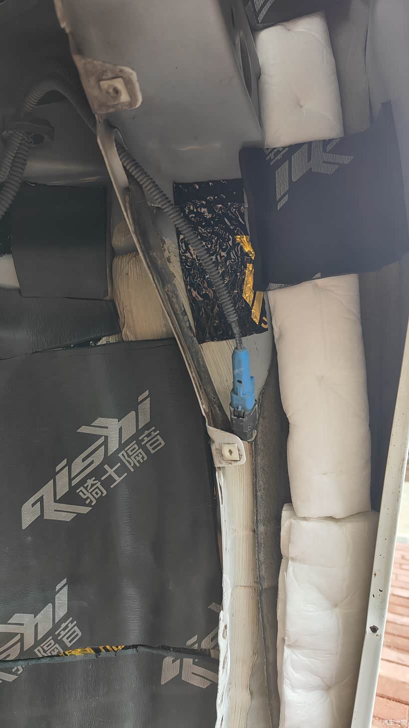

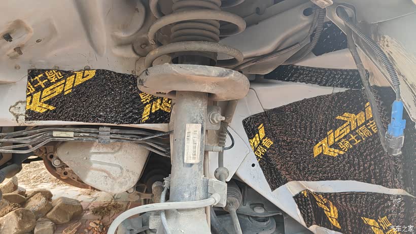

先贴止震板,大概就贴这么多
这里是重点,原车就一层薄薄的挡片,噪音直接灌倒驾驶舱,把吸音棉卷起来,自上而下的填,厚度是原来的五六倍,然后用带胶的吸音棉把填充的隔音棉和两边的铁皮粘贴起来,固定。
翼子板上沾隔音棉,吸音棉。个人建议:这里弄一层就好,要不复位安装的确存在问题,费了好大劲。

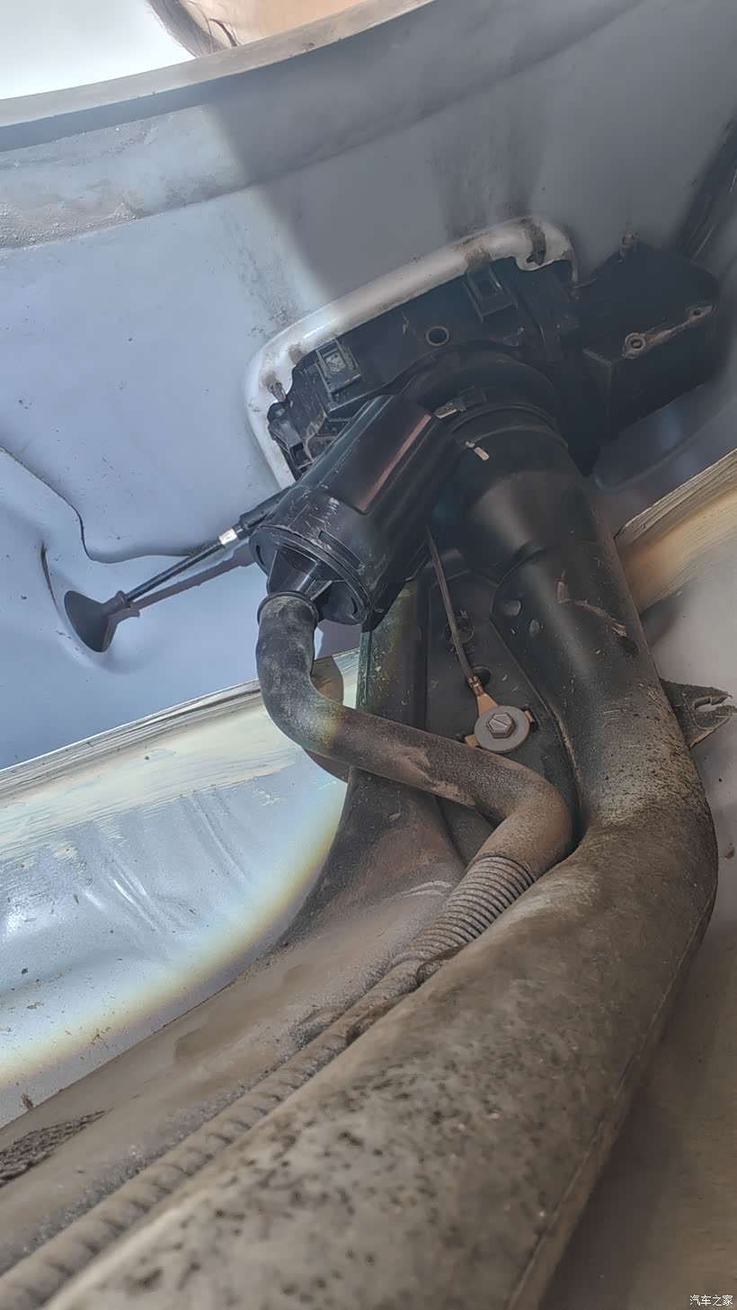

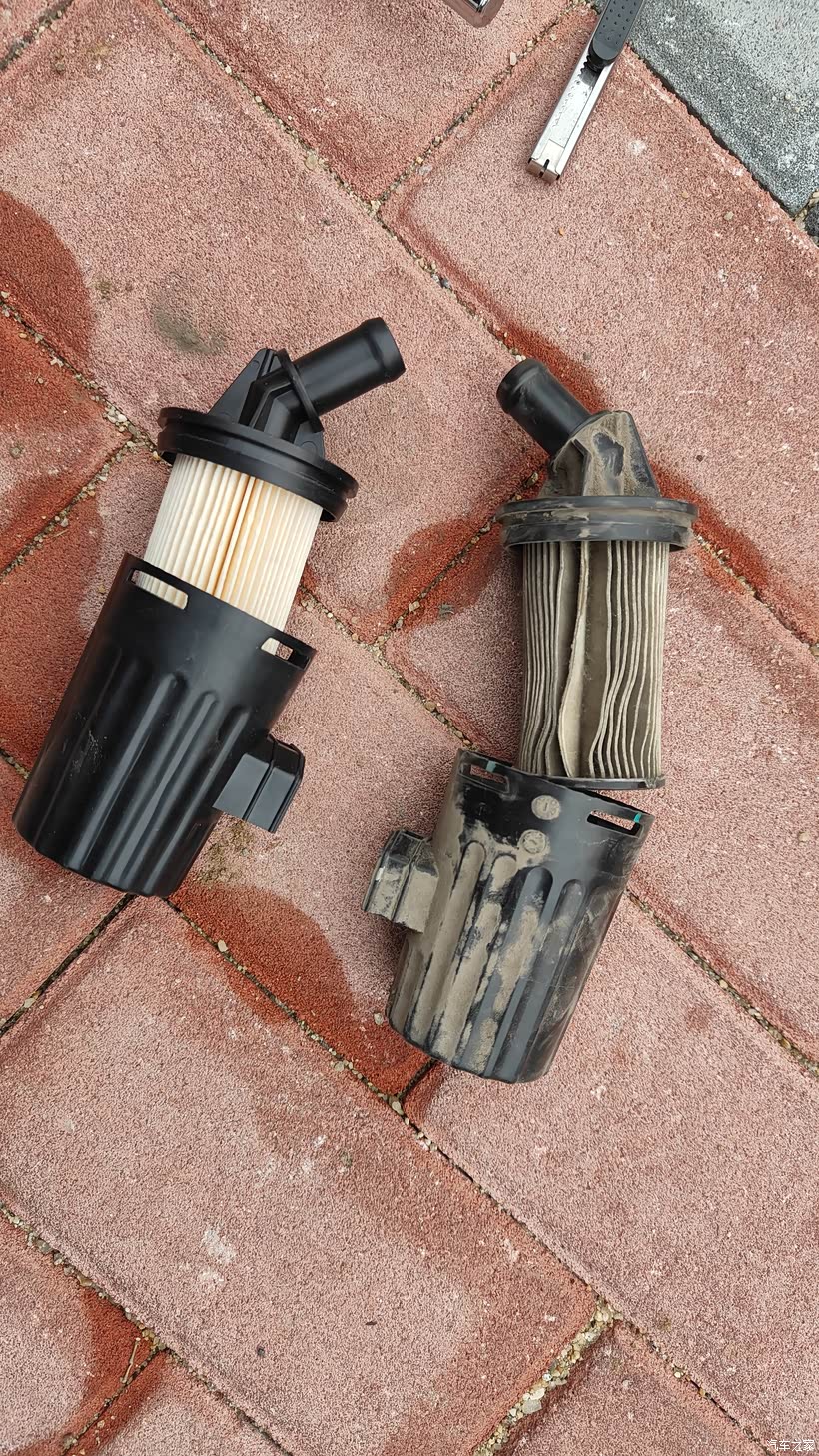

拆下来的新旧碳罐对比。原车11万公里,碳罐从来没换过。
碳罐安装位置,拆下坐后轮胎翼子板后,很容易找到。拆装也方便,一个卡扣很容易卸下来,这个是安装好以后的图片。
潜伏论坛好久,感觉301噪音大,按照坛友的方法,做了发动机舱隔音,U型槽隔音,这两个隔音坐下来已经明显感觉发动机噪音下来了。但是还不尽满意,闲来做了轮胎隔音,车已经11多万公里,原来不知道要换碳罐,拆左后翼子板后发现了碳罐,的确很脏,果断换掉。
