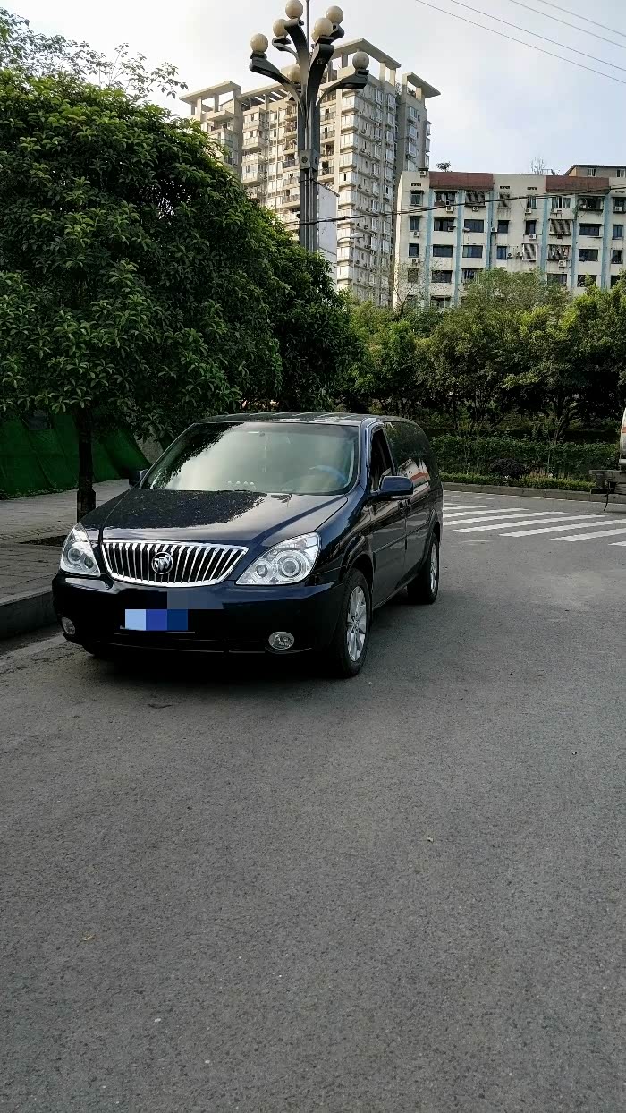

2014款金典陆尊2.4排量,15年5月的车,目前行驶9.2万公里,最近这段时间仪表经常显示  蓄电池节能中,充电系统故障,车载电压显示不稳定在12.3-15.2之间波动,发现电瓶坏的时候电压一直在15-15.2之间,甚至电瓶感觉被充了气,涨鼓鼓的,上端的透气孔有电池液喷出来,更换了新的电瓶,法雷奥的发电机,目前还没有发现仪表显示蓄电池节能中及充电系统故障的提示,但是电压还是不稳定一样的在12.8-15.2之间波动,请问一下各位这是啷个一个故障呢?
