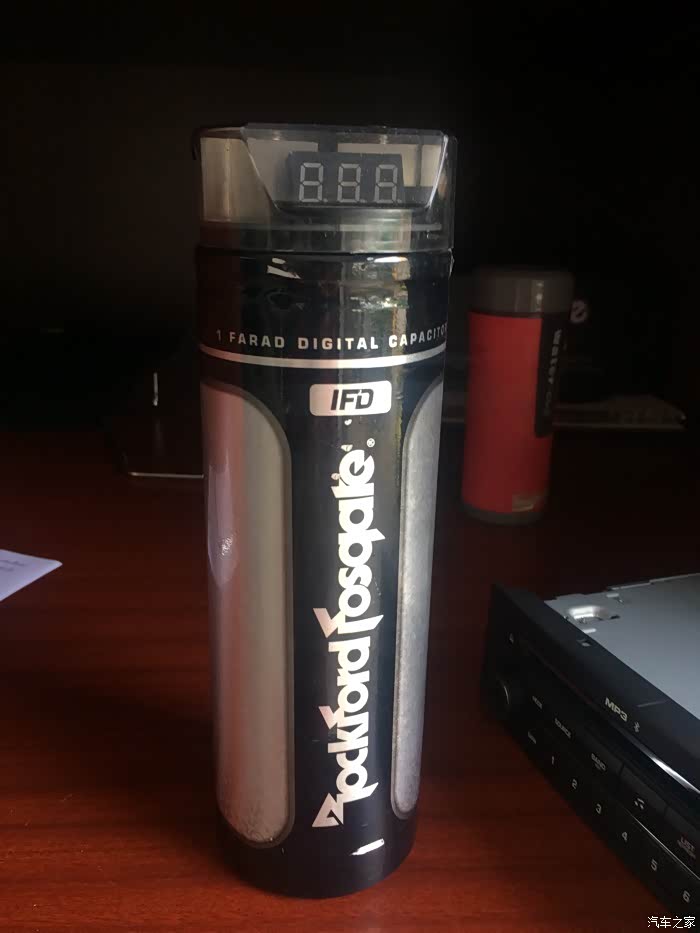

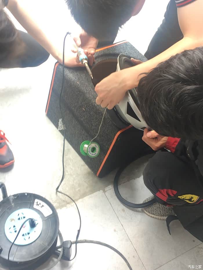

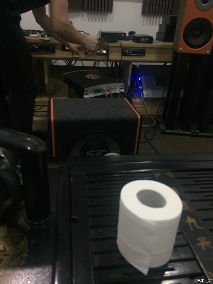

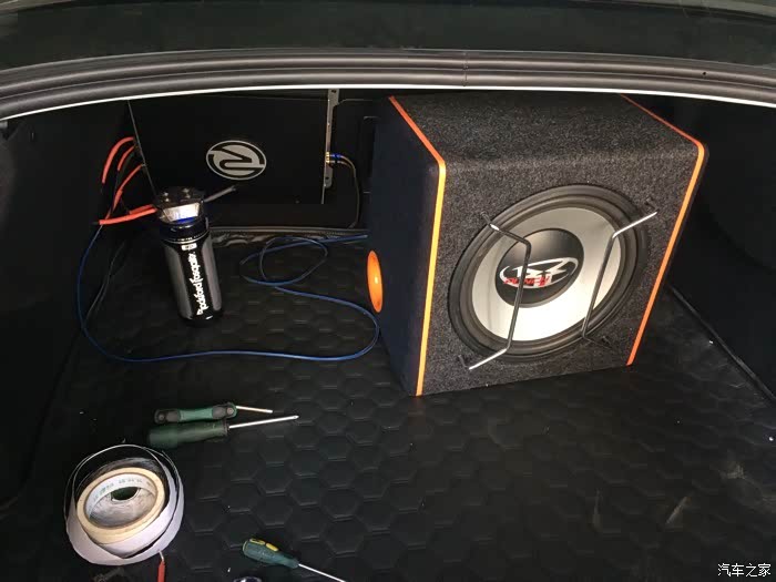

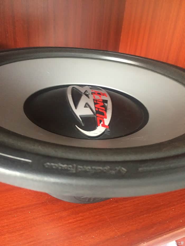

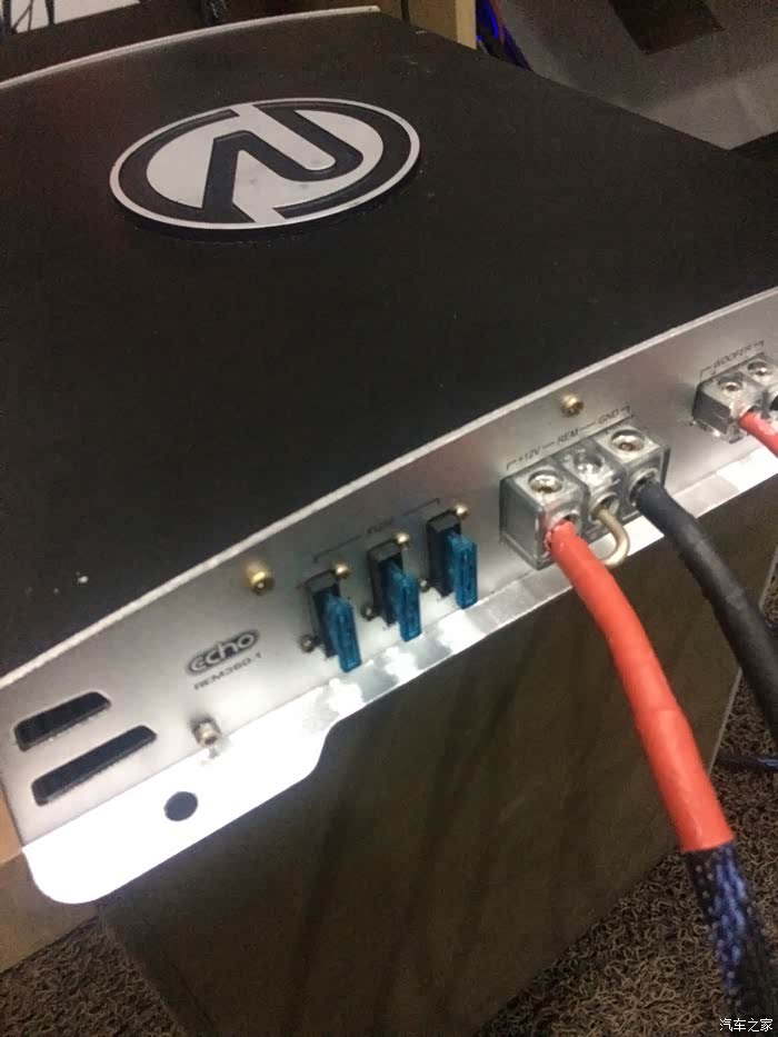

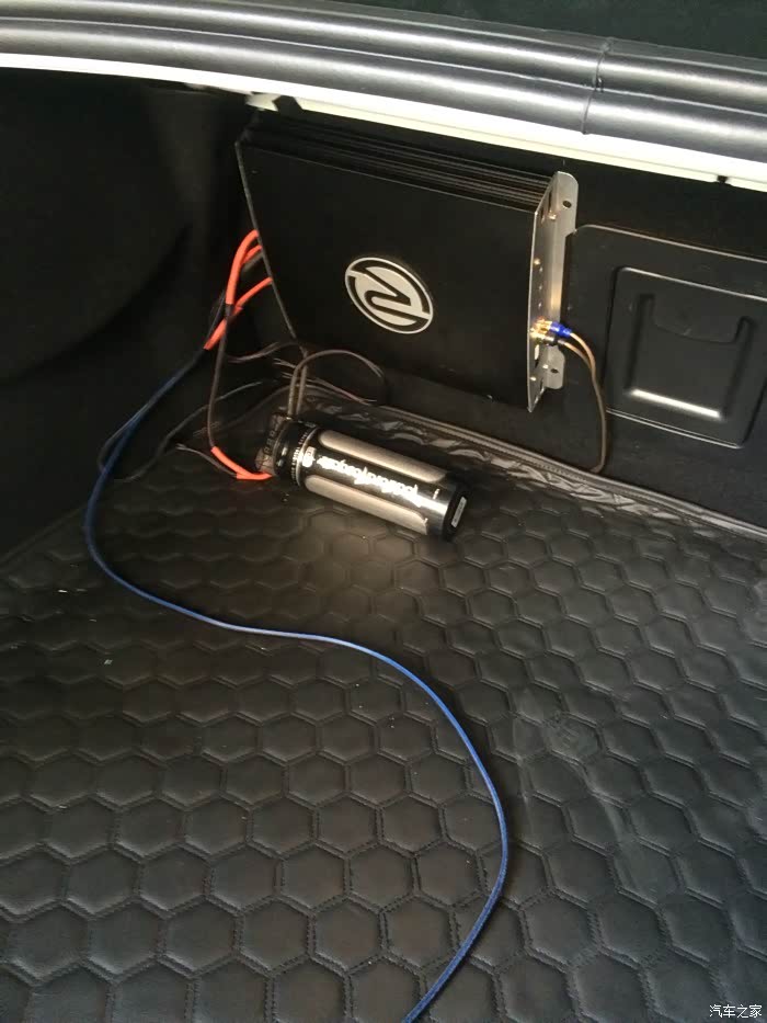

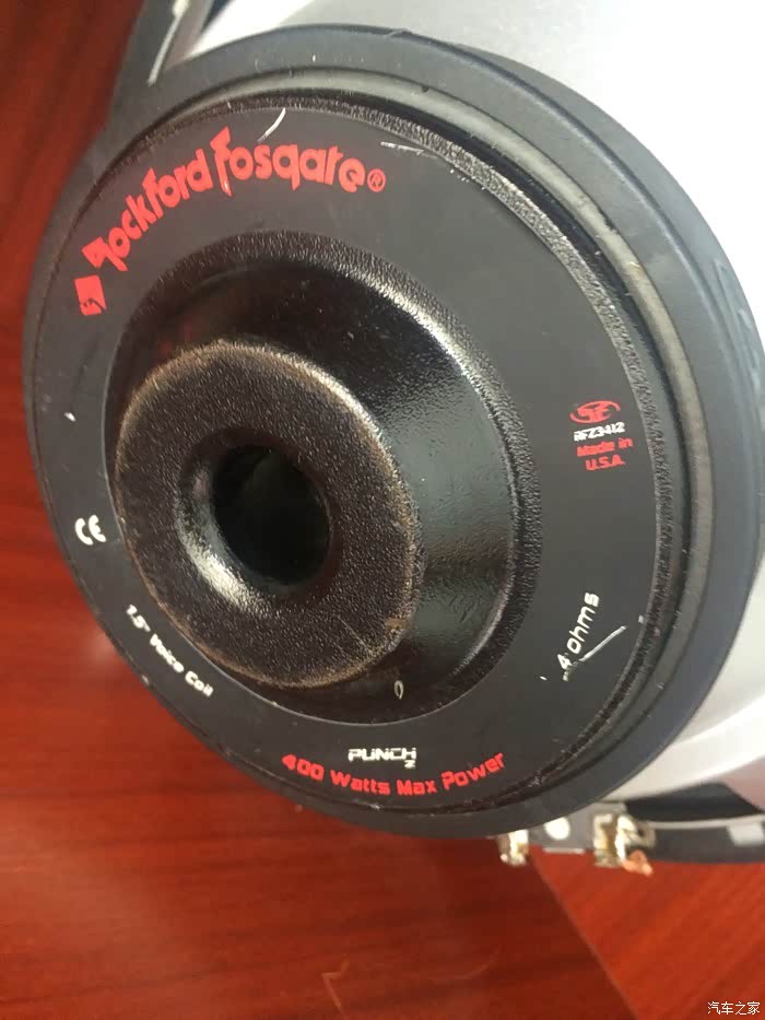

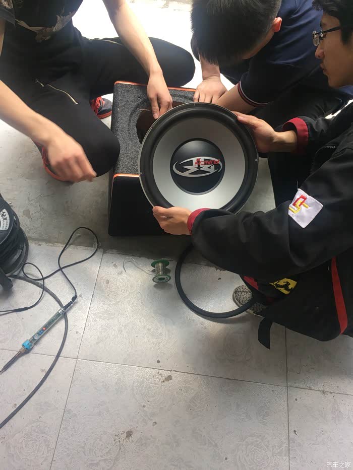

由于是二手的,别人升级后拆下来的,所以仓库拿出来没有箱体反正不知道卖家挺靠谱,都跟我实话实说!箱体拿出来,把低音单元装进去!就是因为这一步线没焊紧,被我后面一路开回来,震断了,这个后面再说来福无源低音炮,我也不知道什么型号。因为是二手所以也不用去煲了,随便cao!既然是无源,那肯定得用功放,功放也是二手的,锐克道路功放360.1!因为单路,所以是专门推这个来福低音的。低音单元装箱体之后,首先当然要试听,不试听,没那种感觉,当然不会去掏那个钱,听了之后效果的确不错!那给我装然后店家说要不要装电容,装电容,可以提升功放的动力,保护电瓶,所以为了咱自动启停的娃儿他电瓶,那就装,这是来福的电容,一法拉...

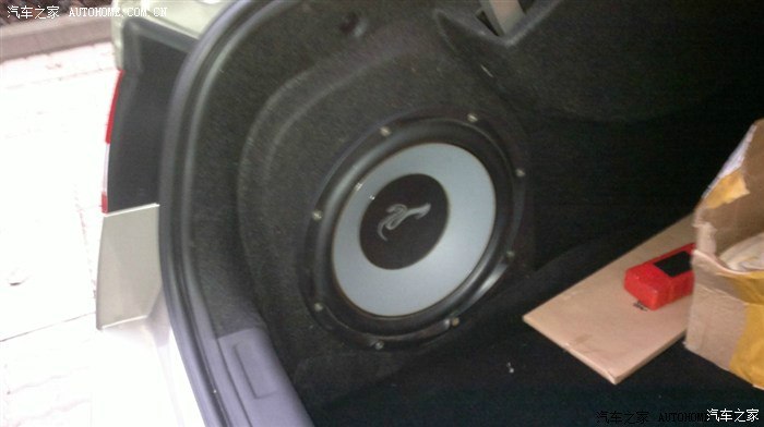

改了四门,美亚海淘的来福P400*4功放,后备箱原本不够用,没敢加低音,
来福低音很不错,但国内这二手价格竟然比美亚新的还贵,有点离谱。

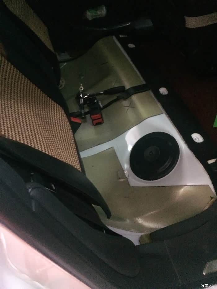

我当时也是在西安较大的一家音响店装的,装好以后:左前高音线没接好,不出声(还死乞白赖的说是好的),油门有啸声。回来自己用动手把线缕了一遍,现在都没问题,效果也不错。别太相信音响店,大多是半路出家,谈不上专业。还不如自己动手。如果现在让我自己装低音,估计2小时就能搞定,而且材料,手工绝对比音响店好。

施主且慢 2016/06/05 19:15:10 发表在 5楼
嗯,效果出来了,地方多多少少占了点
