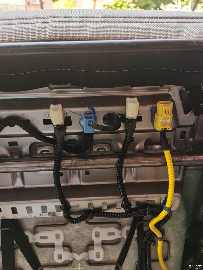

我想把加热片插头固定到座椅原厂线束插头的位置,加热片线束有点短,只能加长为了牢固加焊锡套热缩管。
穿管保护线束
包上胶布管与插头牢固不容易断线
副驾驶座椅插头多
主驾驶座椅插头少

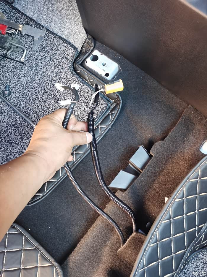

加热垫大线有点长,剪断加穿管。
剪断后在焊接回去

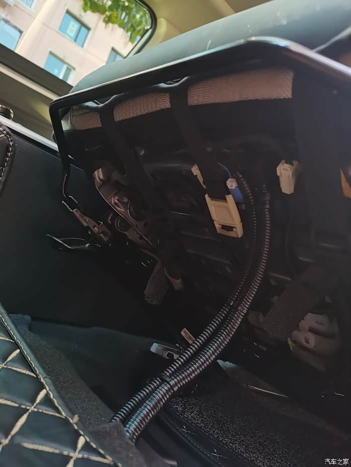

布线跟原车线并列走线
                     供电大线电瓶取电

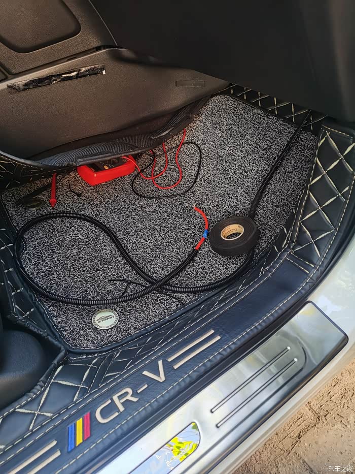

电瓶取电加了20A保险,加热垫自带10A
走线顺着原车大线咋带固定

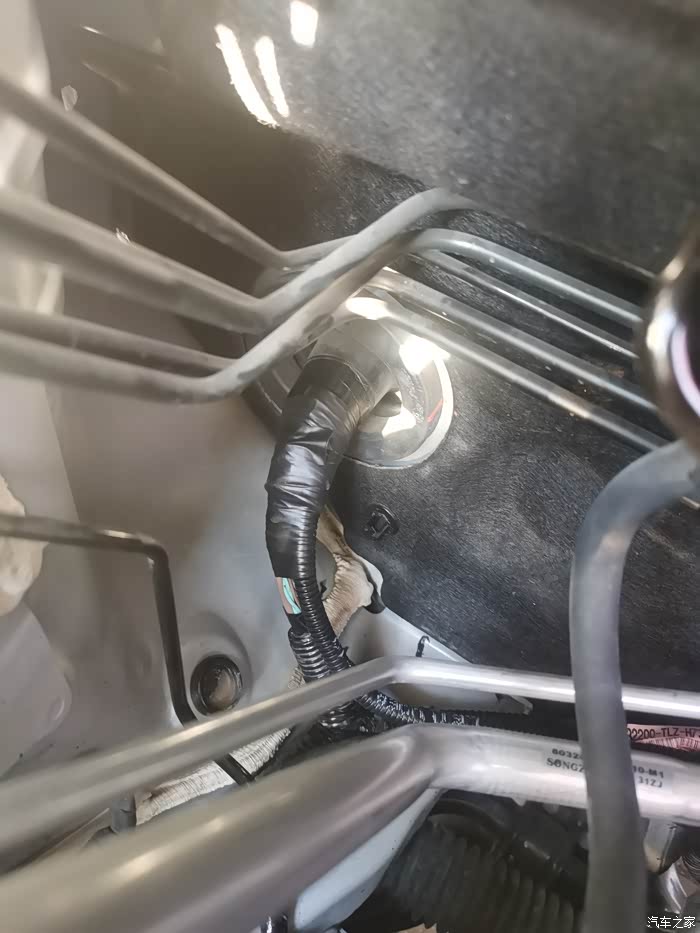

原车进线孔进线

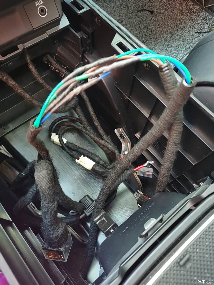

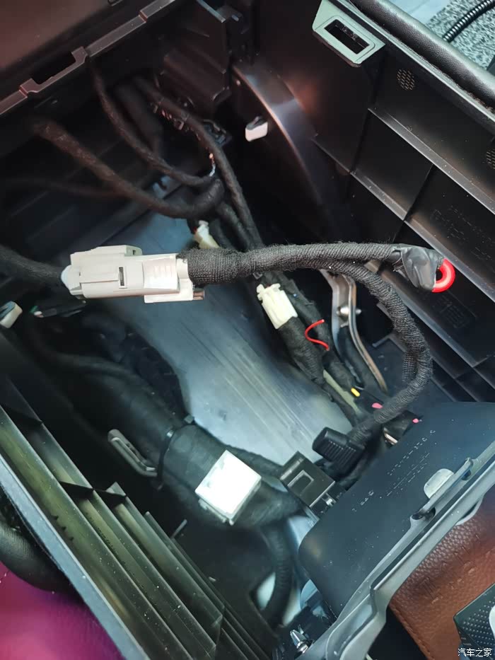

座椅加热功率不大,为啥电瓶取电目的以后,加低音炮逆变器等方便。线为4平方高温线。

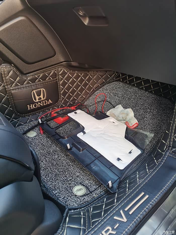

走大线拆下中控侧板,方便扎带固定
出风口面板还有快吸音棉

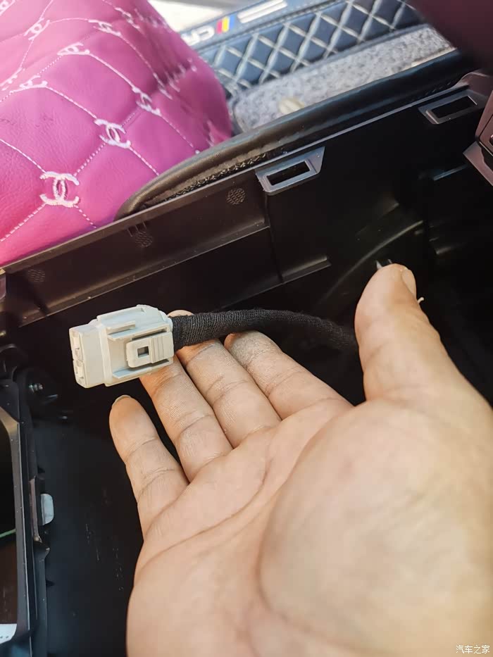

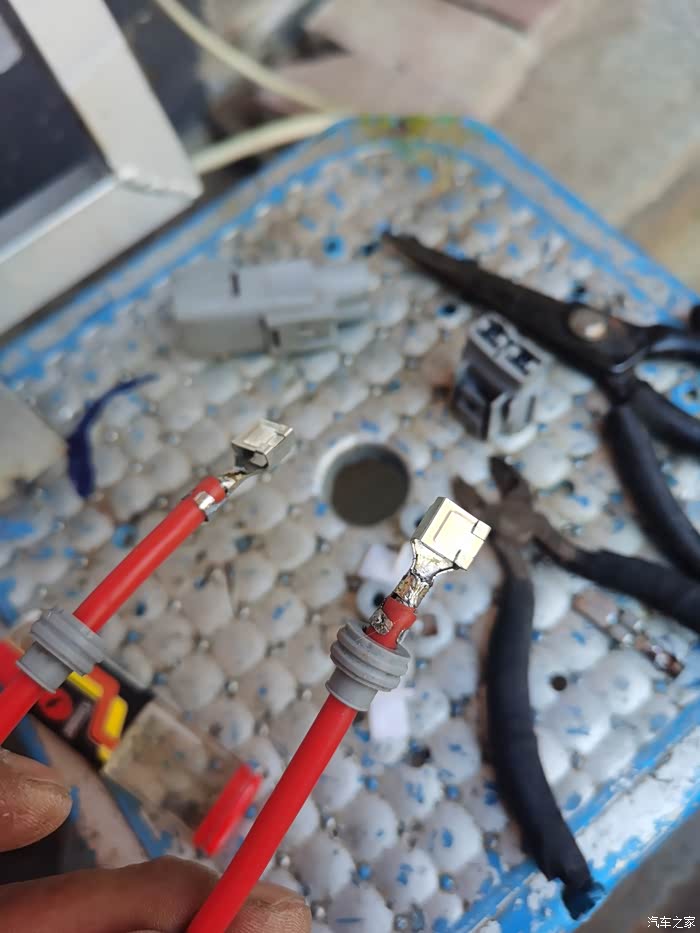

大功率插头焊接端子
插头里2根正极,方便以后接用电器
插头一根接座椅加热,一根扎起来备用

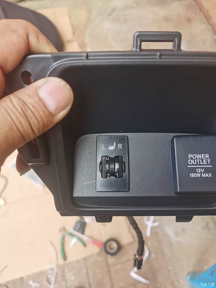

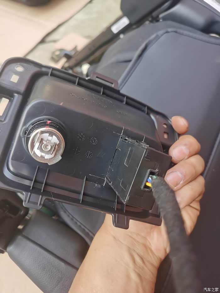

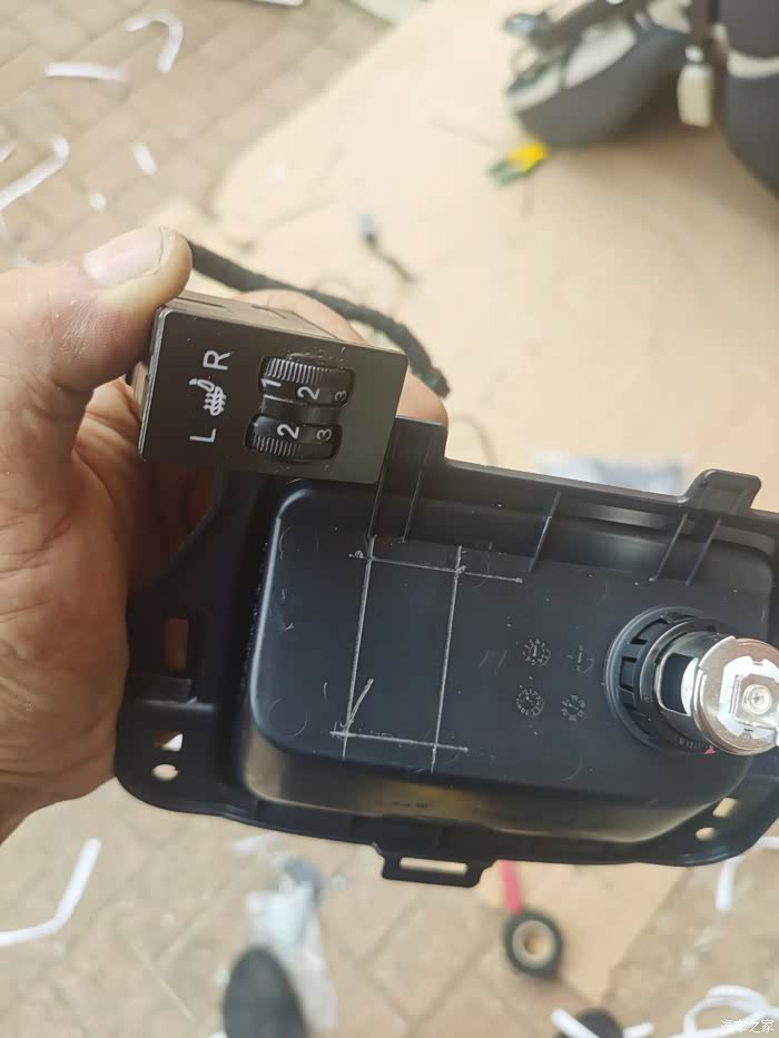

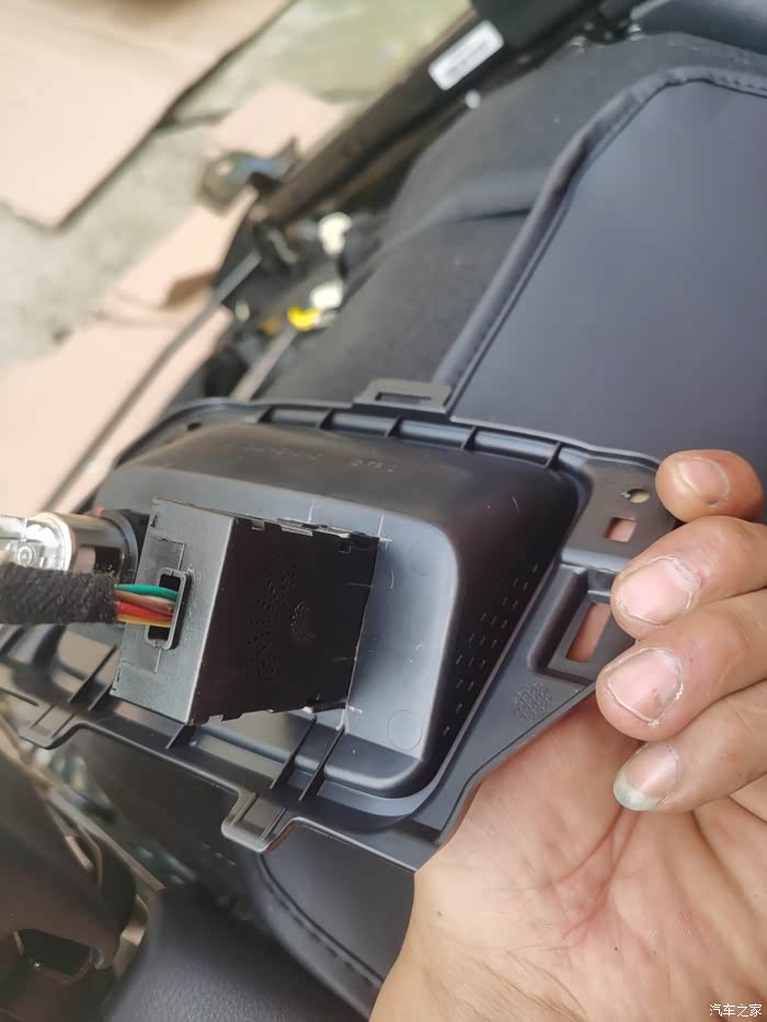

                  加热垫控制开关安装

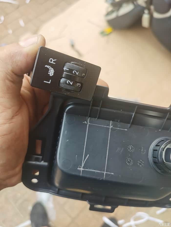

先说下为啥没买本田专用开关款,专用款是按键3挡加热调节,熄火后会复位。此款不会复位,冬天开车就走,加热垫不需要从新选加热档位

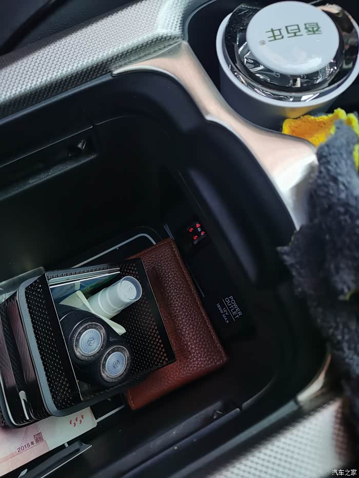

隐藏式安装,安装但点烟器面板上,划线在用钻头排孔,在用剪刀剪掉,在用美工刀修边
按进去正好,不紧不松。
很完美

                    上座椅通电试机
细管座椅加热,粗管原车线束。
通电试机热乎乎这个冬天不会拔凉了。
