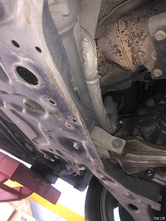

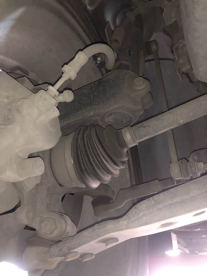

上架一看底盘还好,就是好些地方有锈迹了,也是将近十年的车了
还好吧

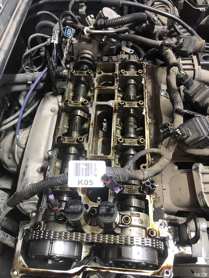

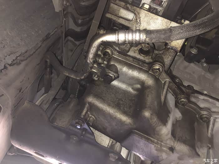

这有点儿惨吧,都是正时侧盖渗出来的,好久没弄了,积了太多,感觉都快滴了

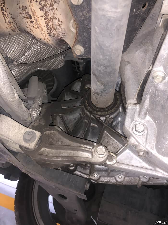

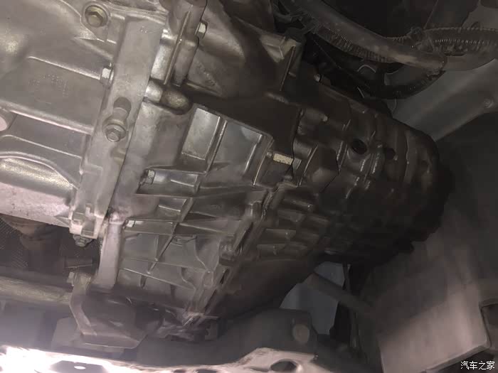

这是变速箱下面,一直都是排气孔熏出来的

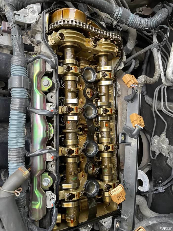

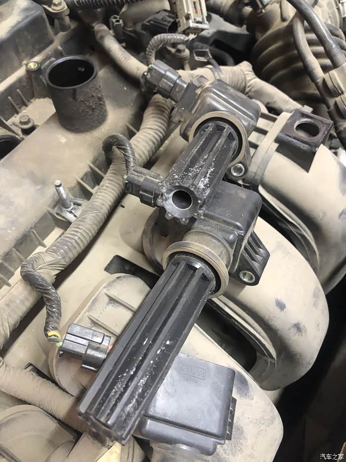

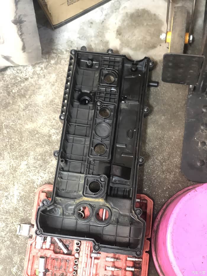

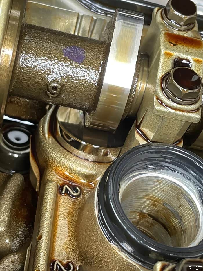

拆拆拆,开始拆气门室盖
新鲜拆下来的没来得及照,这是清洗过的

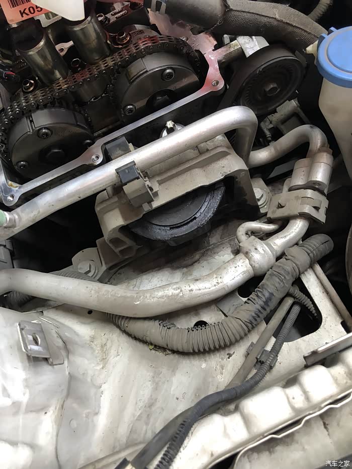

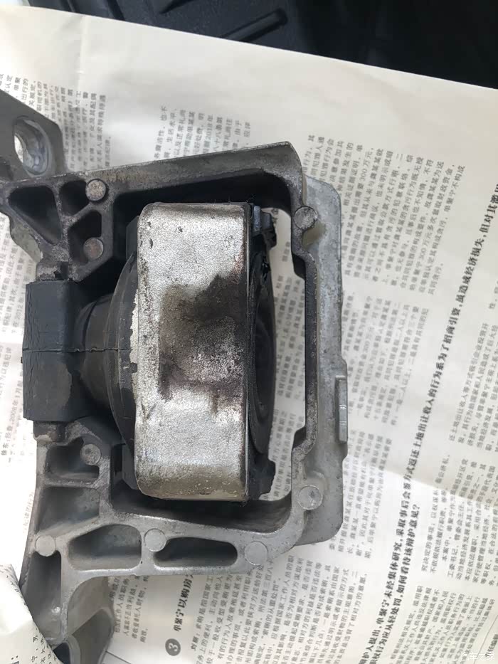

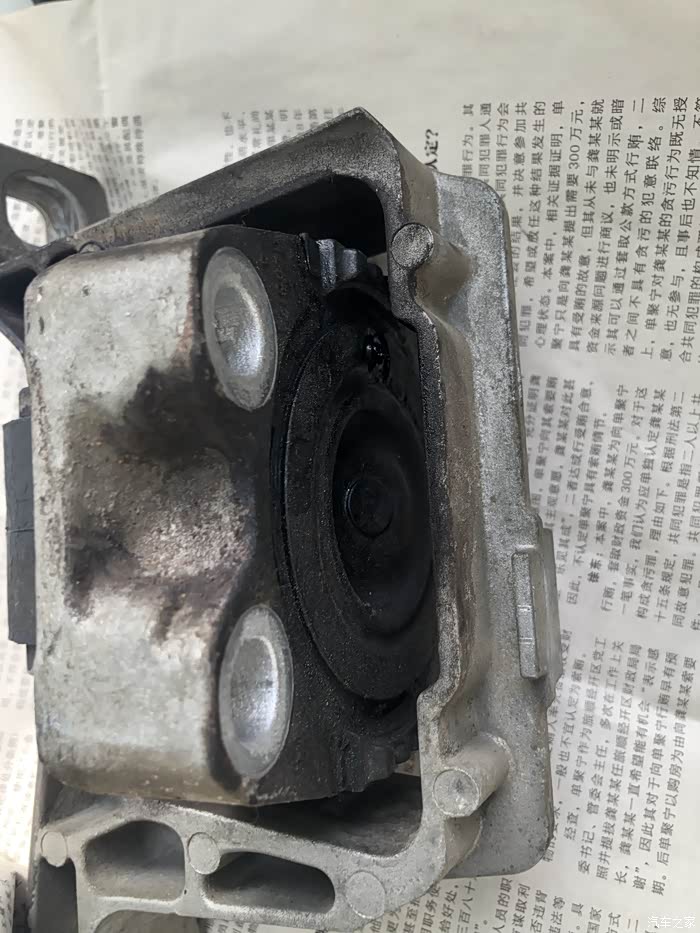

看看原车这机脚,漏成什么样了?原来是防冻液壶漏过一起,弄的上面都是,就没在意,这仔细一看这回都是油了

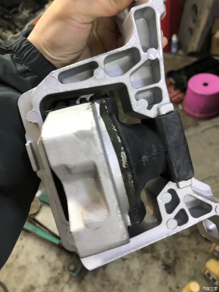

拆拆拆,机脚拆下来了,还是挺简单的,记得用千斤垫着点儿发动机
拆下来了
这漏的
看看这间隙都多大了

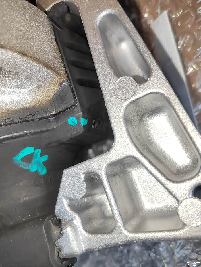

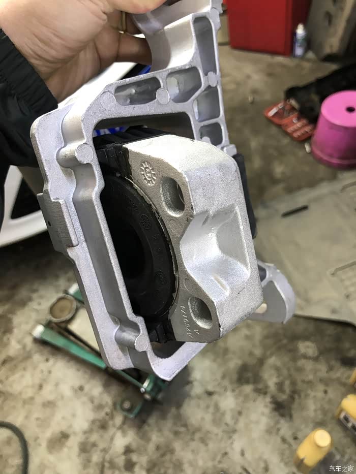

当当当当,新的来了,开始还觉得这玩意儿咋这么轻,结果原车拆下来的一比量,一样沉,铝的
看看新的间隙,带油的
干干净净的

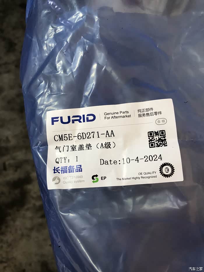

编号
气门室盖垫

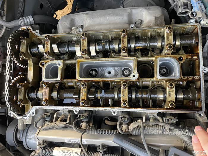

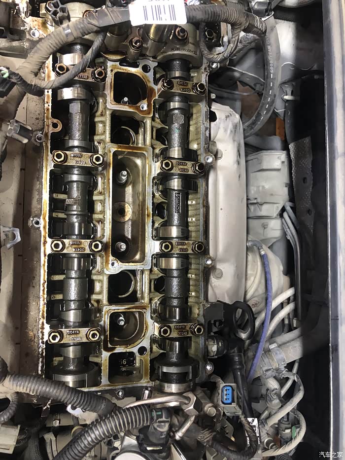

机器还挺干净的吧?看了下没啥油泥

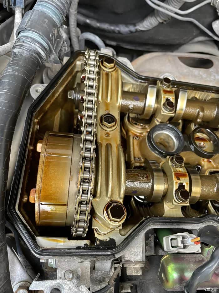

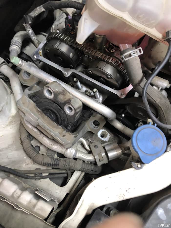

正时链条
顺手按了一下正时链条,感觉不是那么紧,建议我更换,不至于吧,本来就没想弄正时侧盖,换这个太麻烦了,但让他这一建议吧,还怕哪天真突然出问题跳齿了就坏菜了。
话说小福这正时链条应该还可以吧?不像有的车十万公里必换。另外,如果正时链条拉长了的话也不会一下子就跳齿吧?起码是不是得先亮个故障灯啥的啊?有没有大神了解这方面问题的给解个惑呗
另外,贴子不能加视频 ,只能单发啊?放个链接吧,是正时链条的情况,各位大神给看看有没有必要换
