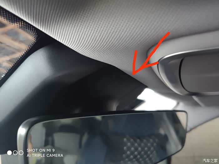

如图是换好后的样子,完全不会被雨量传感器挡住后视镜也清晰了!

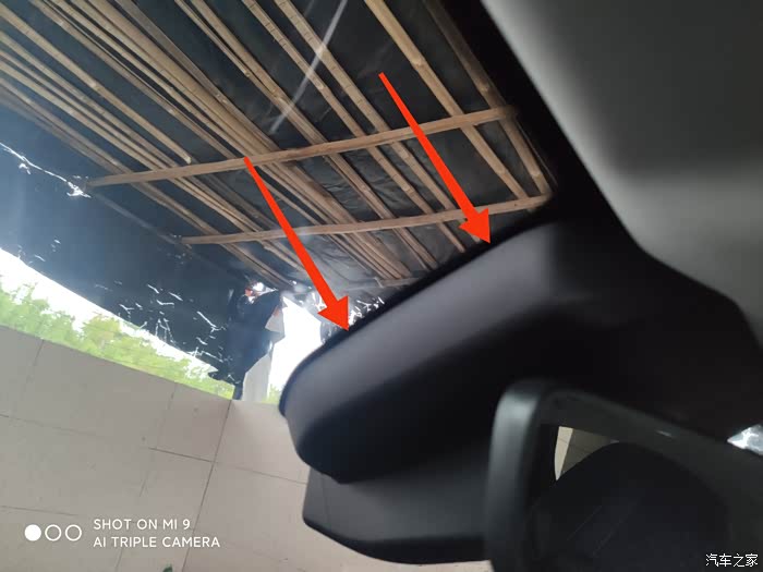

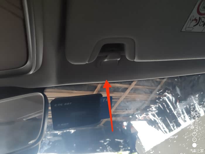

第一步
将箭头所指地方的卡扣撬开
第二步
再将左右箭头方向将原厂盖子扣下来

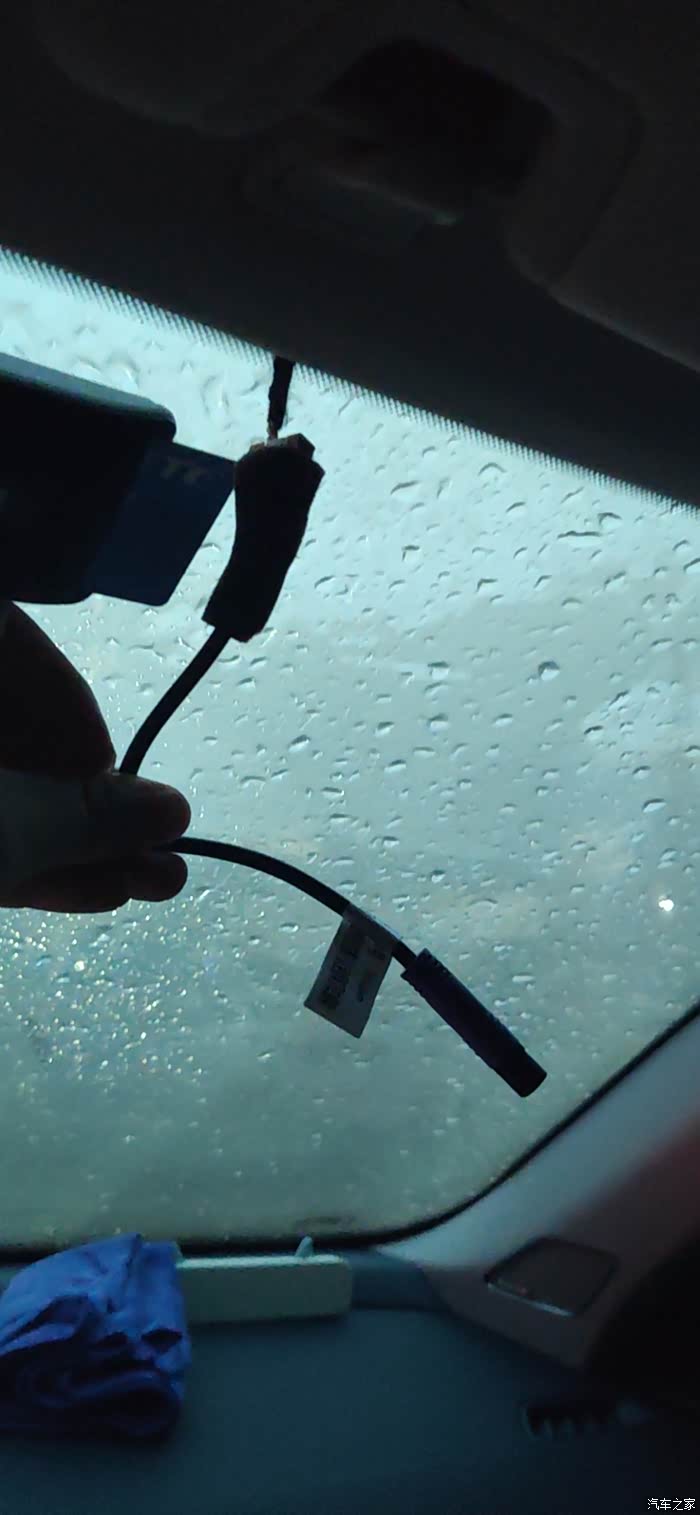

最关键也是最难的一部分,原厂在这里预留了一个行车记录仪接口,这个接口车辆熄火后也是会断电的,想要停车继续拍的车友可以问问商家如何接。这个接口被黄色胶带绑起来了。
这个接口非常难拆,因为没有工具,我是徒手把胶带扯下来了,扯了半小时(T_T)。建议搞一把小刀割一下,但是要注意不要把线割断了,实在不会的就开到修车店叫人帮忙吧。
第四步
把线拖下来后,接上转接头。这时候不要急着把线塞进去,先连接一下行车记录仪是否可以正常使用。

行车记录仪确认正常后就将线塞回上面,再将行车记录仪扣上去就完成了!这时候会多出一个行车记录仪替换下来的原厂的罩子,这个可以放家里保存好??ヽ(°▽°)ノ

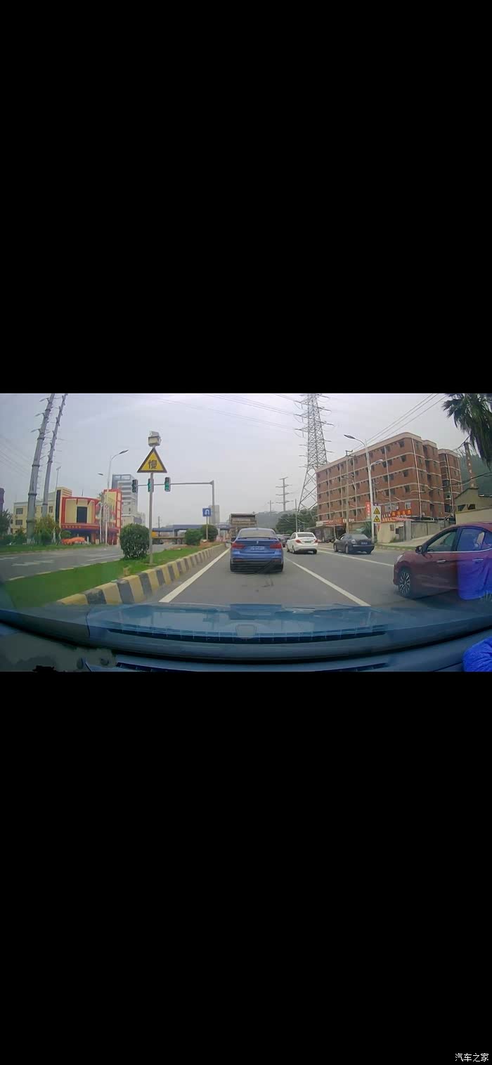

配一个我装好的行车记录仪画面●?●

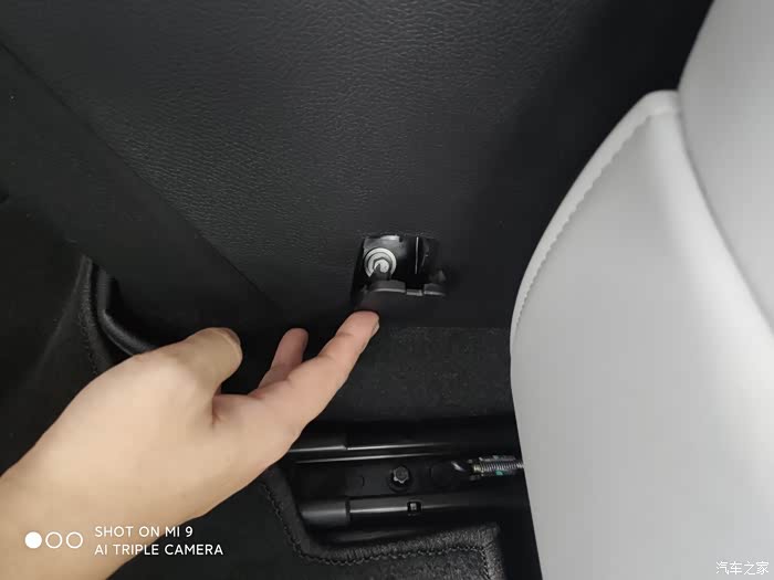

将前排两个座椅往前靠,漏出中控后排这个卡扣,用工具撬开!
这个后排中控两边都有,规格是8mm的,同样只能用8mm套筒来拧

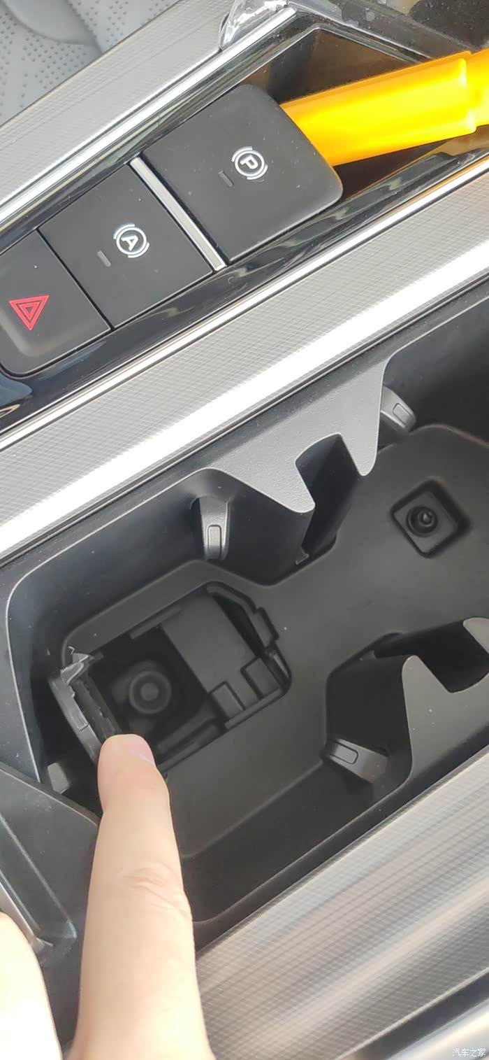

将放水杯的这个底下的橡胶垫拿起来
同样有个盖子扣起来,将下面的螺丝拧掉,这个口子很深所以要搞个比较深的拧螺丝套筒,该螺丝同样是8mm的

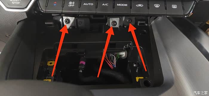

盖子扣掉后,再将这三个螺丝用商家配的螺丝刀拧下来,拧下来后就可以将中控抬起来往后移了!
将圆圈部分的中控抬起往后移,露出箭头所示的4个螺丝,同样将它们拧下来!

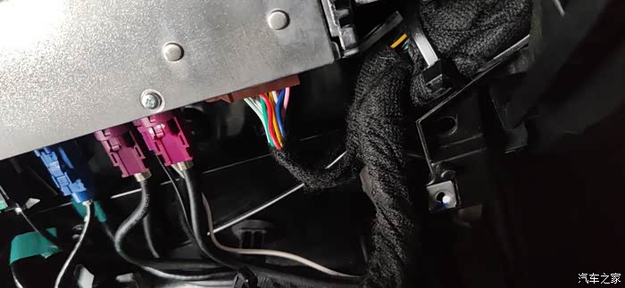

将右边的卡扣第一个和第三个扣下来,第一个卡扣两边按住往下拔,第三个左边按下再拔下来。然后用商家给的转接线插上去。
将无线模块接上去,按两下启动键让汽车通电,试试是否可以充电。可以就将所有螺丝拧上去恢复原样!
