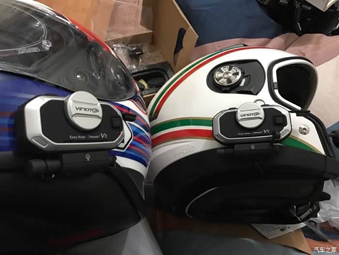

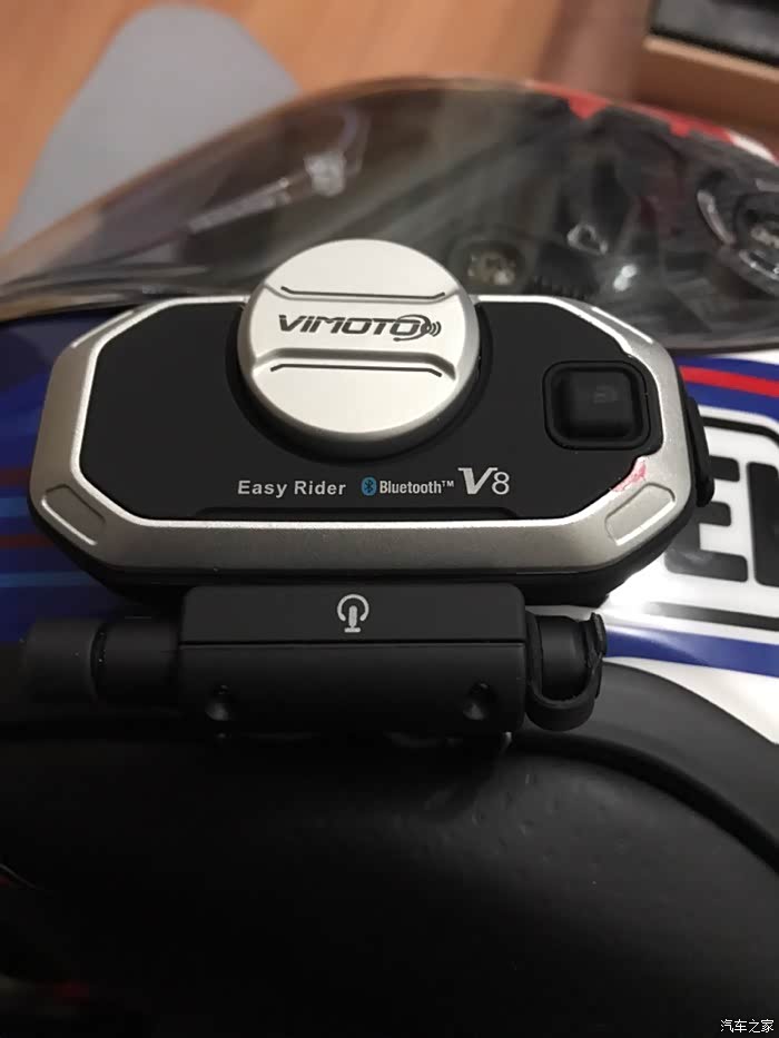

如题:望各位大神发图发链接发文字教我安装维迈通V8。网购的维迈通V8及对讲机K线下午到货,立马安装。不会装、或者说不会拆内衬及布线。望大神们给我排忧解难!

不知道V8怎样的,我用最老款的1098A配Z7,布线就是在内衬和盔体之间了,然后1098是用夹子固定的,直接沿着内衬和盔体的接缝塞进去就卡住了,耳机耳麦线接维迈通的那个插头线我是剪断了内衬卡榫的其中一节(完全没影响),对了,盔体耳机槽里有海绵垫的,拿掉垫子放耳机

装那东西 不难,内衬可以拆,慢点,在琢磨一下一般没问题。

顺着边缝把V8压进去就行
