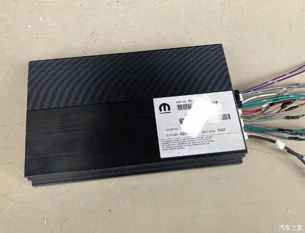

   1\ 拆车件纯功放, (因为是自己胡搞,目的也只是配齐各个门槛上的喇叭,所以遵从@yinhang012帖子,只有观点 因为我不会调试DSP)

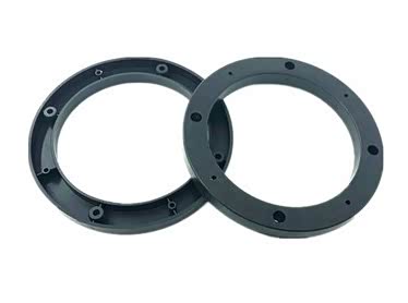

   7\5寸喇叭圈 2个
  20\6.5寸美音圈 2个
  21\5寸美音圈 2个

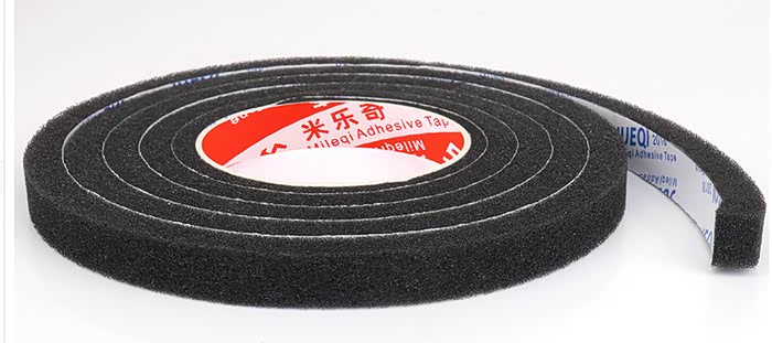

  10\海绵胶带 5卷(不够用的)

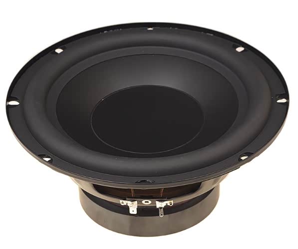

  14\8寸喇叭 1个  (不要问牌子,问我也不告诉你,  后期找拆车件 换掉)
  15\8寸喇叭罩1个

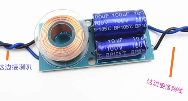

  16\中置分频器1个 加上效果 比 卖我功放的店家 说的串个47uF 电容好多了

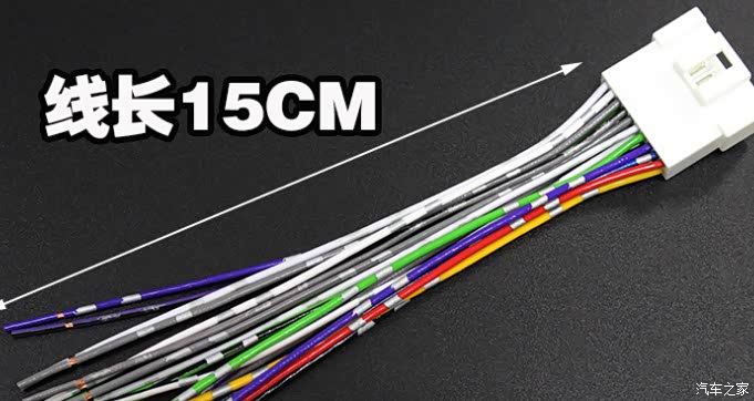

  19\DSP功放线束无损改装  1个

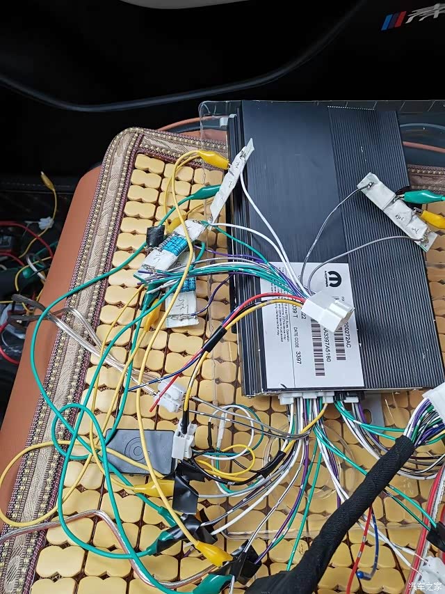

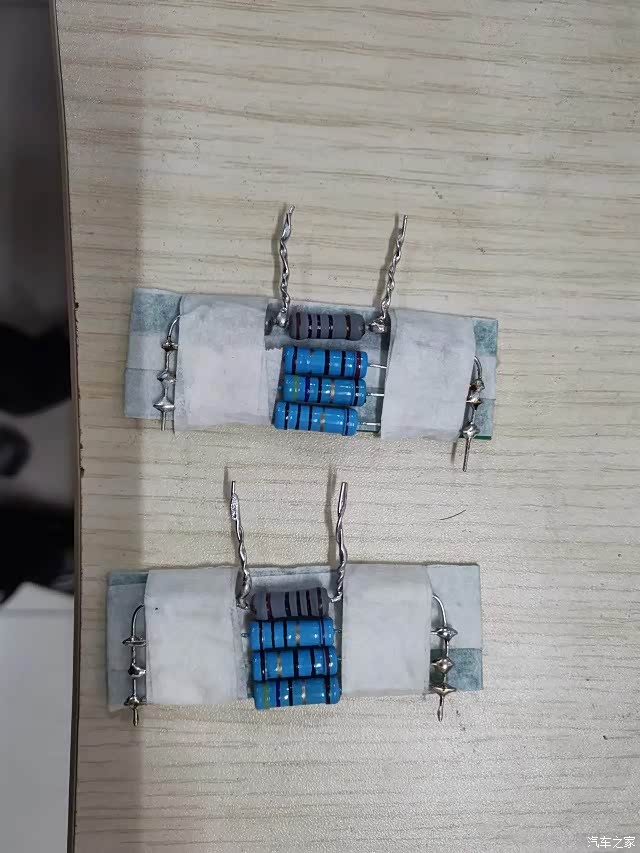

按照大神的说法  3个100欧 串联  再并 6欧电阻 (没有6欧 找个几个电阻并联 等效 6欧)
上机前第一次调试, 主要目的 熟悉线路

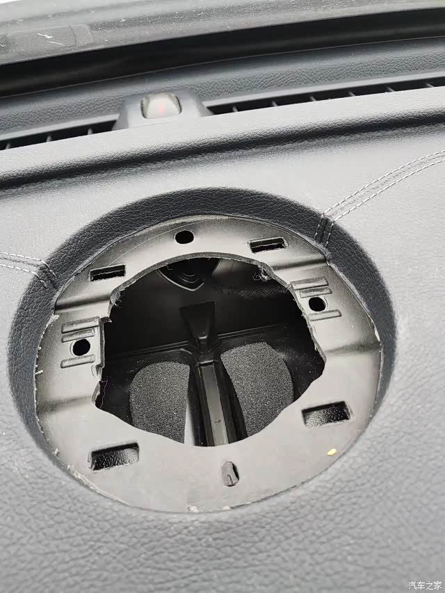

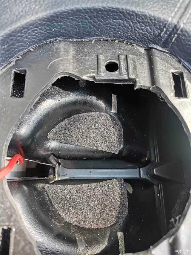

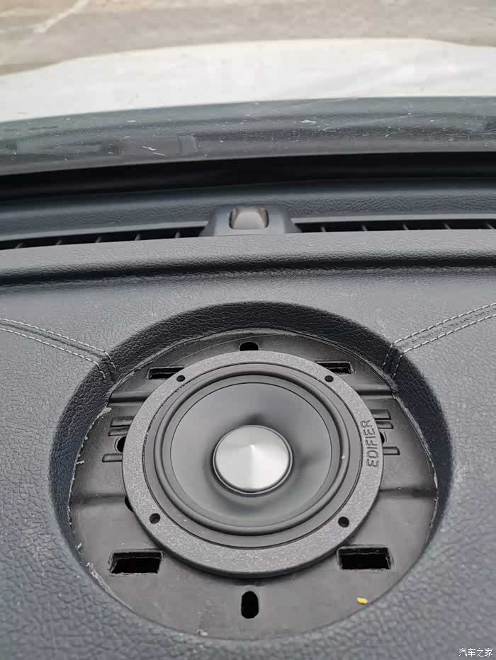

中置喇叭
     买的3寸喇叭有点大,可以很好担在上面,所有没有用支架,只是在两侧 加了两个小耳朵
左右同时加了两个塑料块 用自攻丝和喇叭连在一起,增加支撑

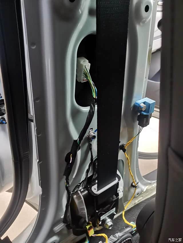

B柱  准备穿线的 地方 ;走线都是沿着原车左右两侧的 主线 行进,话说 汽车这两侧的线是真的多啊,这一捆子真是粗

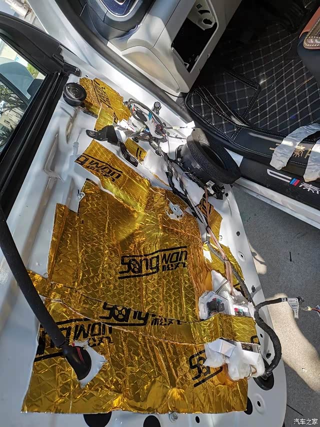

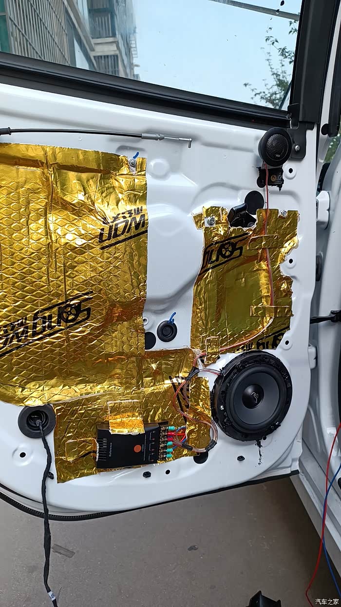

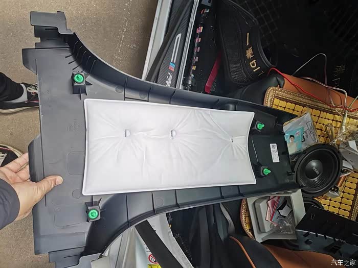

第一层 止震板  施工中
B住内板

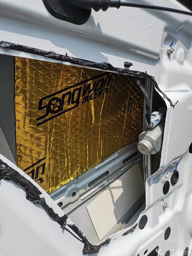

后门效果图 二层止震  施工中
前门效果

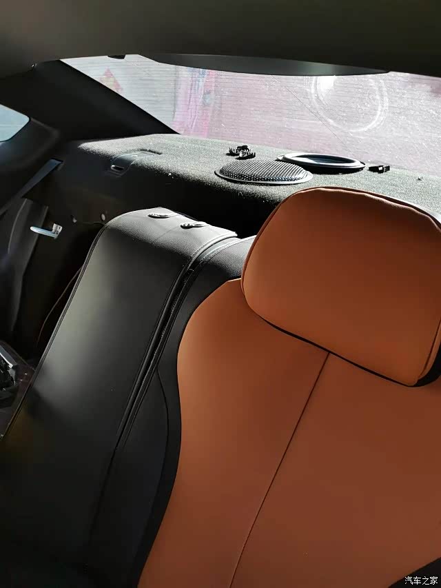

加后面的低音喇叭

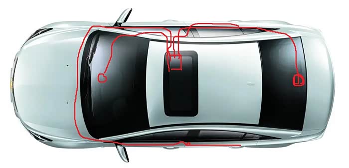

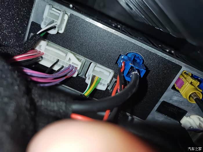

自己穿线的走线图,功放 放在副驾驶座位下面.
未破坏汽车本身的任何线路
