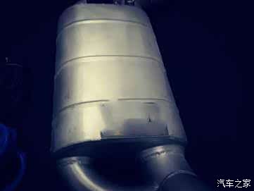

声音越大马力越大的认知是错误的,对排气系统来说,负责消音作用的主要是排气尾段与中段部分,尤其是尾段*,又称作为消音鼓,作用更为突出。其实只是改装直排式尾段,便能得到不小的排气声浪,但此时发动机的动力输出几乎不会得到多少改变。原理很简单,发动机所排出的废气需要通过排气歧管(最接近发动机的部分,与每缸的排气孔连接),三元催化器(在排气歧管之后,负责将有害气体进行转化),接下来是排气中段(减少共振与降低噪音),而最后才是我们可以在车尾看到的排气尾段(负责消音),而在排气尾段之前,每一个部分都能对排气形成阻力,所以声音大不等于马力大。不过改装排气尾段不会令车增加马力(即便有所提升也是可以忽略不计),而如果把整段排气管更换成高性能型号,则可以对马力提升有不少帮助。高性能排气管比原装的粗壮,内壁较光滑、弯曲度较小,这些设计令发动机在高转时产生的大量废气能畅顺地高速通过,可以显著提升排气效率。

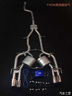

 改装排气系统时需要认识到自己的驾驶习惯与车辆本身的动力输出特性,对于感觉低转速扭矩输出并不理想的驾驶员来说,改装排气不是一个很好的选择。因为改装排气基本都是针对中高转速区域的性能优化,这种改装通常是以损失部分低扭为代价的。现在一些专业改装厂已经制作出了可变阀门排气,这种排气兼顾了低转速时的回压要求,在高转速时可以通过控制阀来使排气变得更为顺畅。但昂贵的价格(通常价格在几千元至几万元不等)部分车主也是不都能够接受的

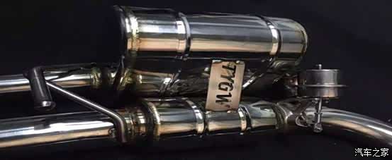

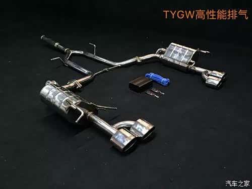

    改装排气类型推荐:街道型原装位排气系统
    相对一些竞技型排气系统,原装位街道型改装排气在不改变底盘管路走线的情况下对整体排气系统进行优化,提高动力输出的同时使得安装更为便捷。并且街道取向的设计不会导致排气回压过低、极端化,同时有经验的排气改装厂生产的排气系统在提高性能的同时还能将噪音控制在较为合理的范围。在原装位改装排气的选择上,可以将这些品牌作为首选,并且尽量选择具有多年排气改装经验的改装厂产品。
    排气系统材质的区别:
    排气系统的材质也是改装时我们必须考虑到的一个重要因素,不同材质的排气管不仅影响着汽车的动力性能,在重量与声音上也会发生相当大的区别。大多数改装排气采用的材质是不锈钢材质,不仅具有光滑的内壁还可以提高排气气流的速度,并且一般改装不锈钢排气管会比原厂制品轻三分之一左右。而更高级别的排气会使用钛合金制品(当然更贵)。
    被誉为“太空金属”的钛合金具有耐蚀性、耐热性出色、强度高的特点,最早用于航空领域。由于钛合金的密度相当于钢的65%,但是强度却更为出色,所以同样强度的钛合金材质排气管要比不锈钢材质更加轻盈(仅是原厂产品的一半重量),这种特性为降低车重做出了很大贡献,适用于追求极致轻量化改装的车主。只不过钛合金材质对焊接的要求较高,相比普通钢制材料更为困难,这也是除材质本身的成本外钛合金排气管价格较高的一个重要原因。
