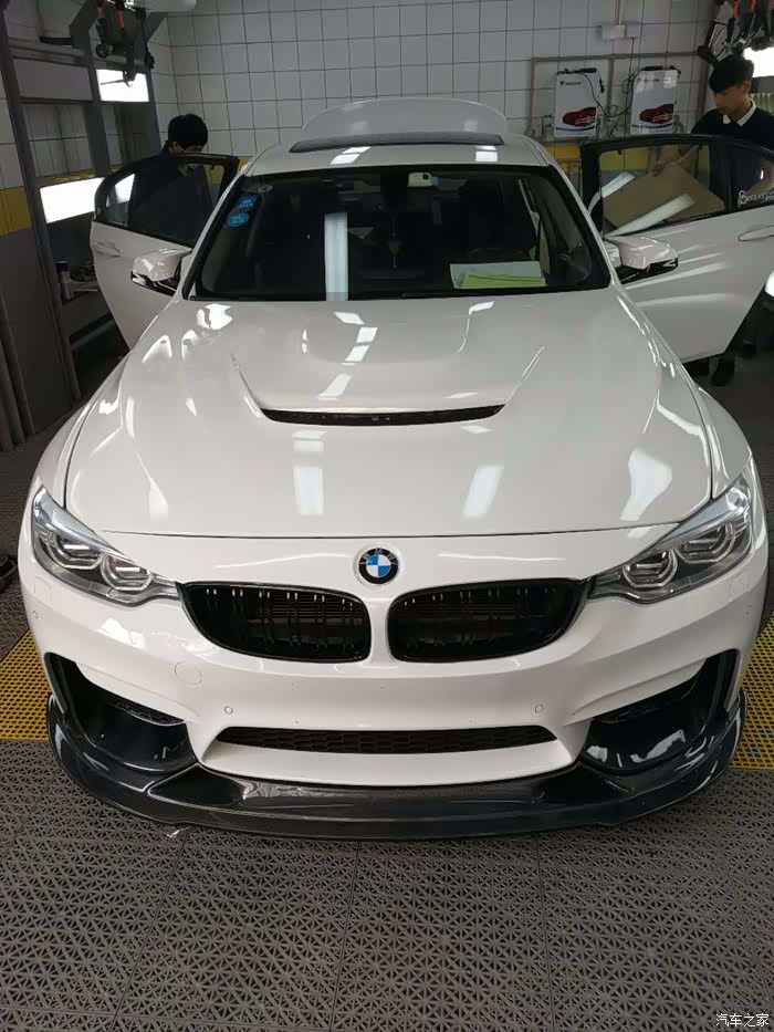

后包围需要做小小的修改幅度才能装上,过了一段时间萧哥来电,小李,你的车外观已做好,可以安排拖车去珠海KK那里装发动机了,当时心里那个小激动呀,别提多开心了。
完成的M3外观
完成的M3外观
完成的M3外观
完成的M3外观
完成的M3外观
完成的M3外观
