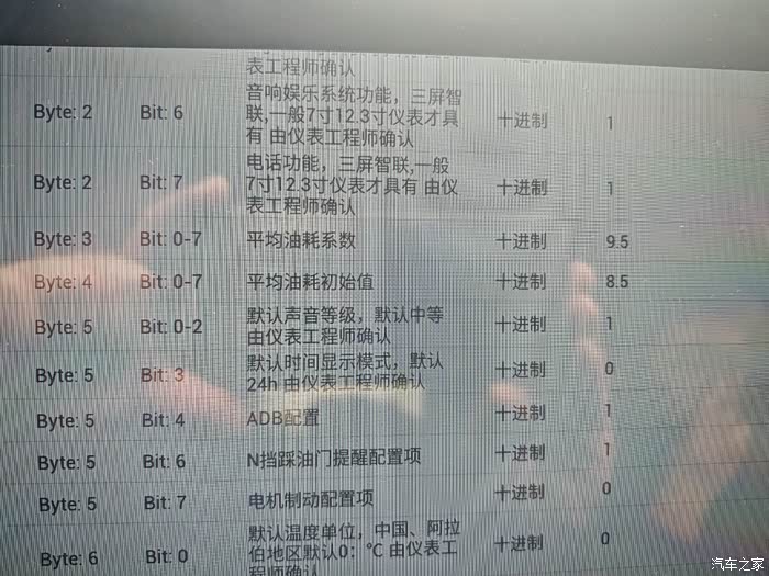

开了2年多,原厂设定的油耗一直很欢乐,正常情况下要少0.5升,原地空调开多了后,实际油耗就相差1升多。加满油,系统显示可以跑一千多公里,实际上拼命跑也就八百多。
后来自己摸索,把平均油耗系数和初始值调整了一下,现在不管开不开空调,实际油耗比表显油耗少0.1。
