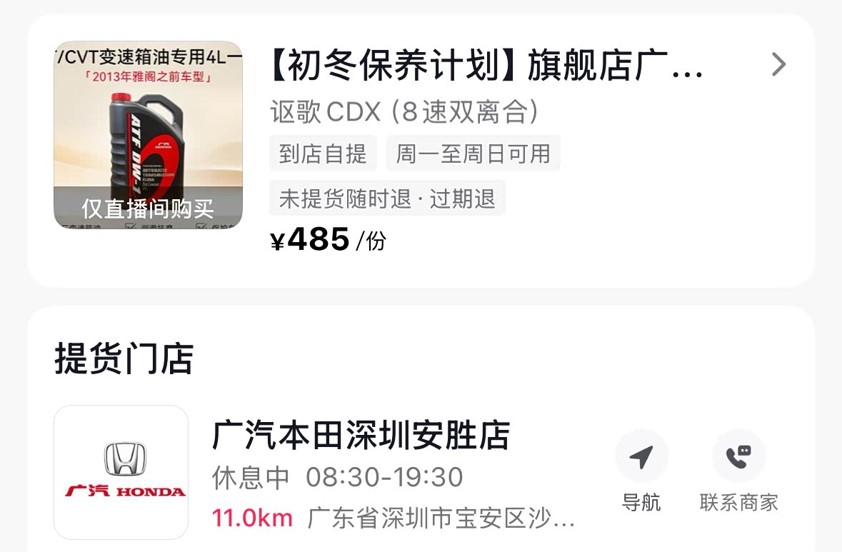

这次是看到论坛车友推荐 广本dy官方直播间有活动

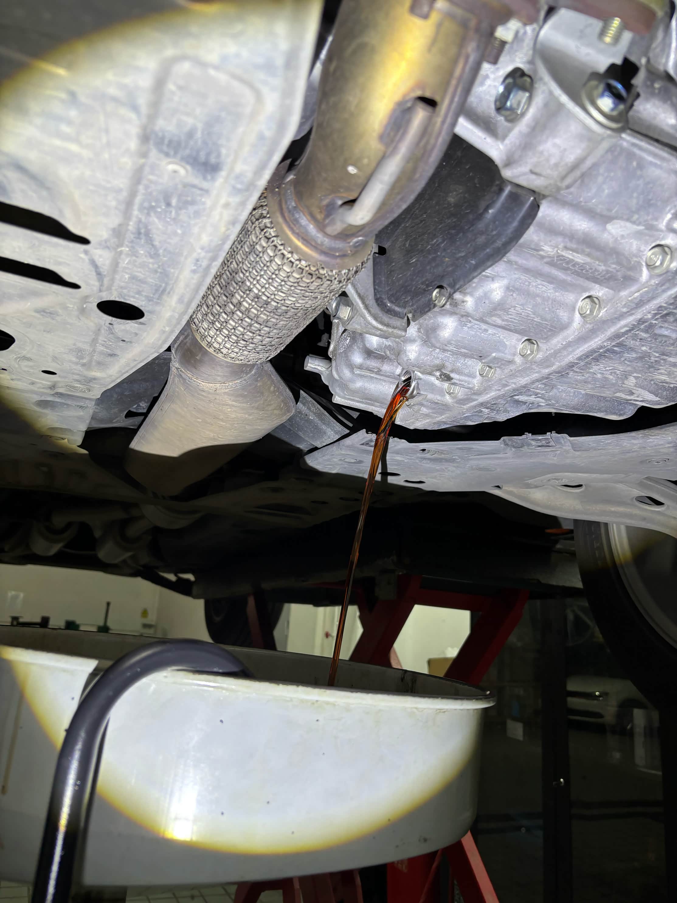

于是终于把心痒已久的波箱油换了ahl_微笑
久违的4s进店
具体价格 我是485 车友说最近也有460价格 大家可自行持续关注直播间

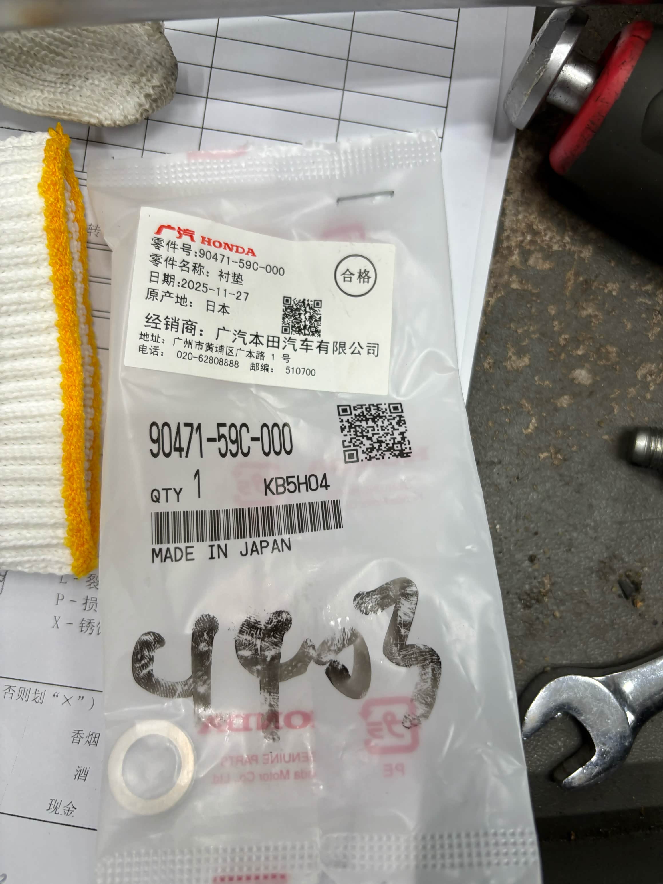

另外 本着应换尽换的原则 我自行查找零件号 让4s帮订了:观察口90471-59C-000、加油口94109-200-00垫片(放油口因为只能整包订所以就没订了)

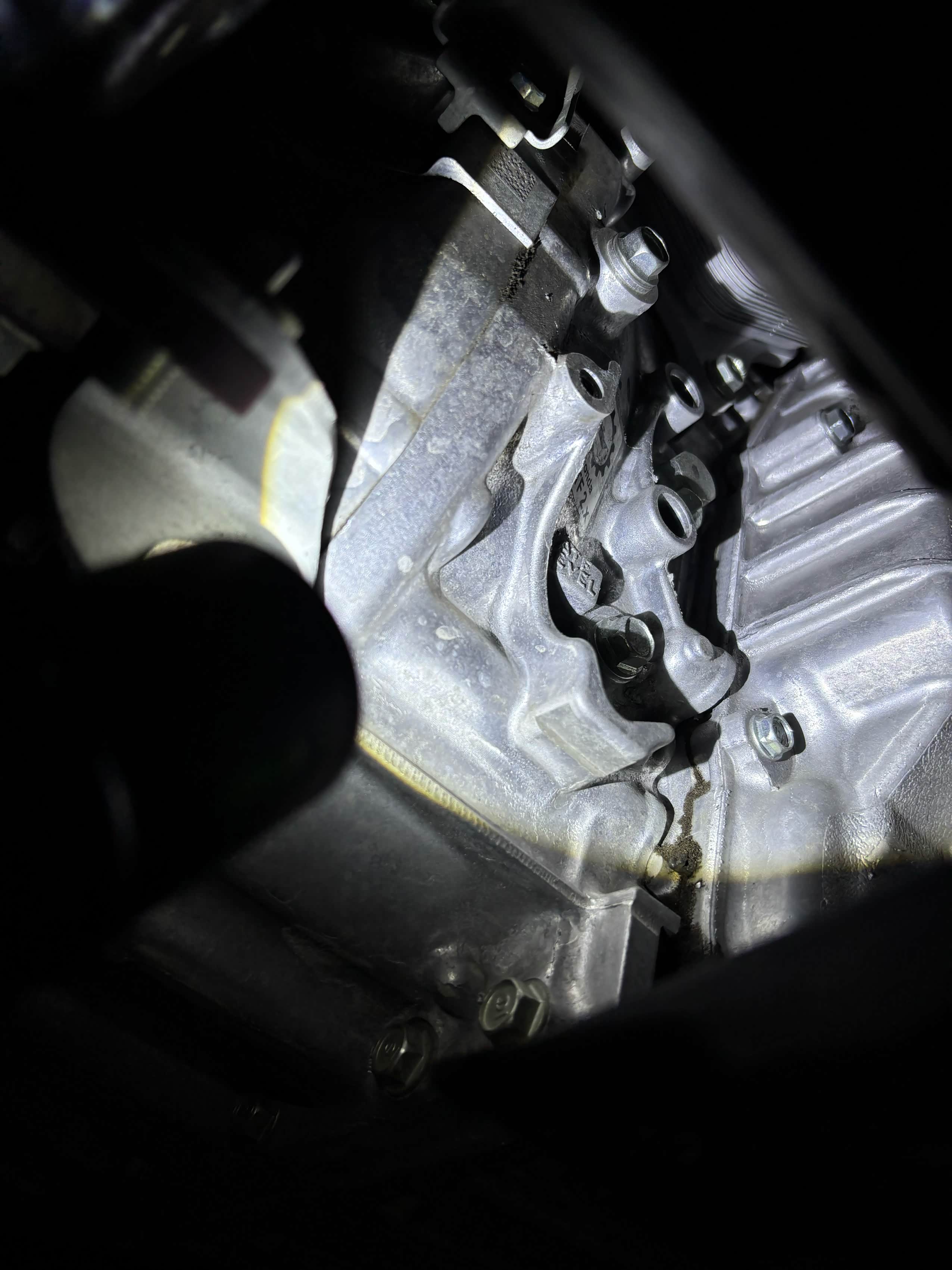

需要注意的点:加油无需拆附件 但要用细一点且较柔软的橡胶管 否则伸不进去
专门打光拍摄了:放油口 观察口 加油口的位置 各位可参考我之前的帖子 有维修手册标准操作流程 对照起来看就很清晰了
ps:原厂DCT油一升都要90 还蹭了个洗车 确实是太划算了ahl_害羞
