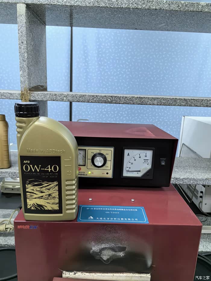

        检测只对样品负责,检测为个人兴趣爱好,数据请谨慎参考,样品由论坛车友“259357283”提供,1升装未开封新油。

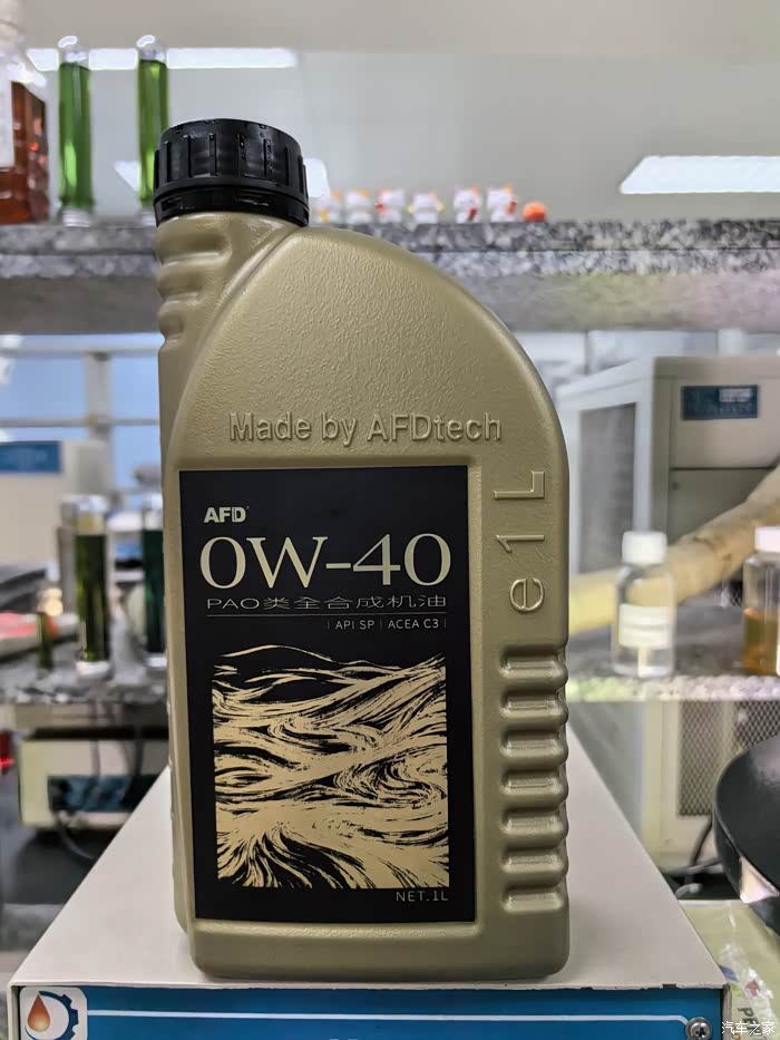

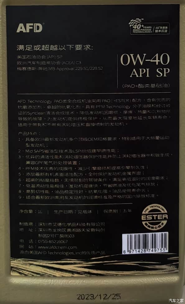

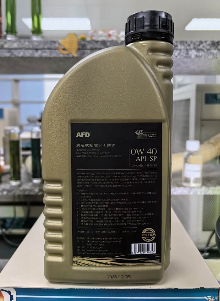

AFD的PAO类0W40正面,最新API SP认证,ACEA C3标准,是一款低灰分机油,带或者不带GPF的车辆都适合使用
SP认证相比SN最主要的提升是为小排量涡轮增压发动机做了配方优化,可有效降低低速早燃(LSPI)概率,防止LSPI对发动机造成的损坏,以及增加抗磨性能防止正时链条磨损变长。
背面
跟5W40一样,有奔驰MB229.31/229.51认证,下面是详细介绍,采用PAO+酯类配方,以及优秀的抗磨添加剂和抗氧剂,Synclean清洁合成技术等,生产日期23年12月25

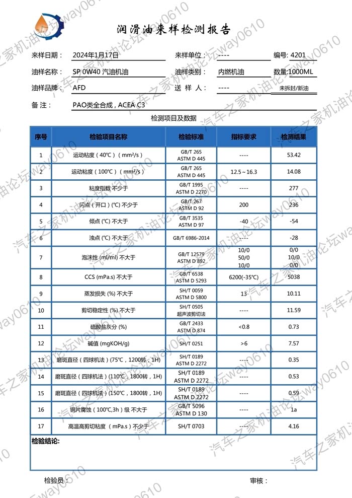

AFD PAO类全合成0W-40实测17项指标

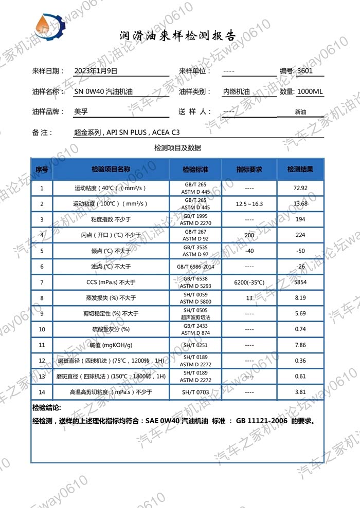

这款是C3的040,那就用同样是C3的美孚顶级产品超金040对比一下ahl_坏笑
美孚超金
认证
超金040实测14项指标

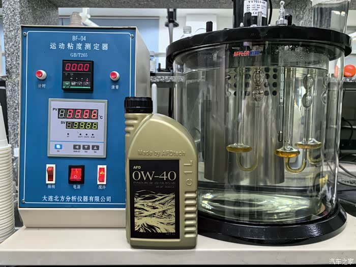

1.100度运动粘度,AFD 14.08,美孚13.68,AFD略高一点差距不大。
2.40度运动粘度,AFD 53.42,美孚72.92,AFD是高粘度40油,但40度运动粘度却非常低,跟低粘度30油一样,常温下冷启动性能非常优秀,油温未达到正常温度时燃油经济性非常好,与低粘度30油一样,达到正常油温所用的时间也更短,美孚要高很多。
3.粘度指数,AFD 277,美孚194,AFD的100度运动粘度很高,40度运动粘度非常低,两个运动粘度越接近,粘度指数越高,机油的粘温性能越好,通俗的说就是高温不稀,低温不稠。美孚也比较高,但仍然是普通粘度指数配方。

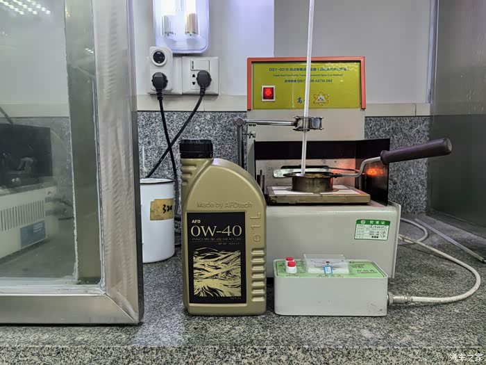

4.闪点,AFD 236,美孚224,AFD更高,美孚比较一般。
通过
闪点是机油蒸汽遇明火时发生闪燃时的温度,高闪点可以降低机油被烧掉的几率。

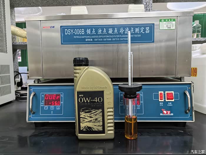

5.倾点,AFD -54,美孚-50,两款油都很低,AFD更低一些。
6.浊点,AFD -28,美孚-26,两款油浊点都很低,机油纯净不易氧化,基础油都很好。
浊点是机油持续降温过程中出现混浊时的温度,浊点越低说明机油越纯净,不易被氧化,同时低温性能也相对更好一些。

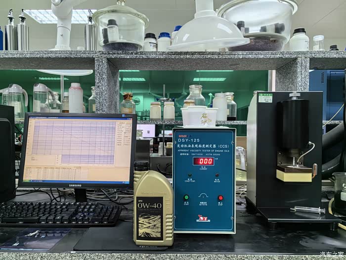

7.低温动力粘度CCS,AFD 5038,美孚5854,AFD更低一点,低温冷启动性能更好一点但差距不是很大。
CCS越低,发动机在极寒冷环境下受到的阻力越小,冷启动越顺畅,机油的低温性能越好。

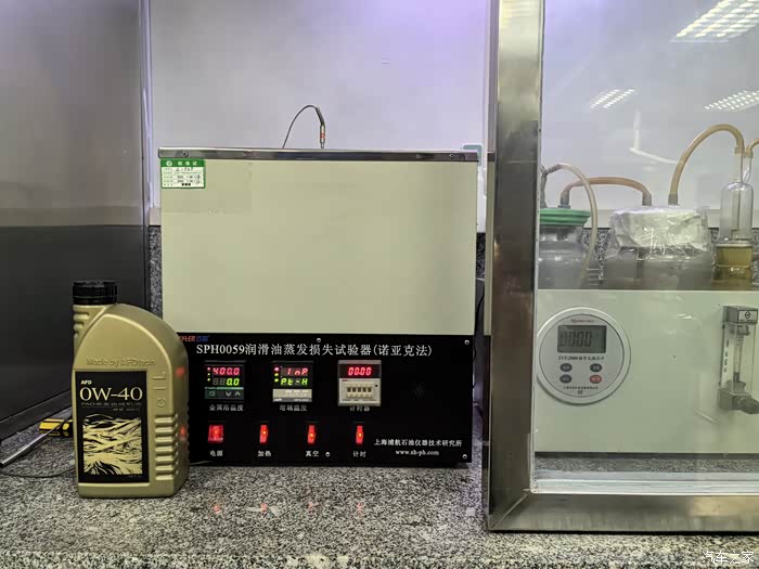

8.蒸发损失,AFD 10.11,美孚8.19,AFD为了更好的低温性能,使用了更多小粘度基础油,所以蒸发损失偏高,美孚更低一点。
AFD的CCS更低一点,美孚的蒸发损失更低一点,其他指标AFD的闪点更高一点,综合判断美孚的基础油更好一点差距不是很大。
低蒸发损失可以降低脏的机油蒸汽对发动机各个部位的污染,对于一些发动机可以降低机油消耗。

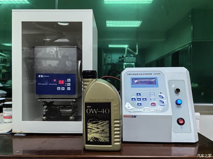

9.剪切稳定性(粘度降幅百分比,越低越好),AFD 11.59,美孚5.69,美孚的抗剪切能力要好很多,AFD较差。AFD是超高粘度指数配方,需要更多的粘指剂,所以对机油的抗剪切能力影响较大。
AFD被完全剪切后的粘度为14.08-14.08*0.1159=12.45
美孚被完全剪切后的粘度为13.68-13.68*0.0569=12.9
虽然AFD的抗剪切能力较差,但粘度高,完全剪切后粘度跟美孚差距不大。
剪切稳定性简单点说就是机油的粘度保持能力,数值为降幅百分比,越低粘度降幅越小,粘度降幅小,动力损失就越小,保护性以及长效性都会更好。
10.灰分,AFD 0.73,美孚0.74,两款油都符合C3≤0.8的要求,适合国6带颗粒捕捉器的车辆使用。

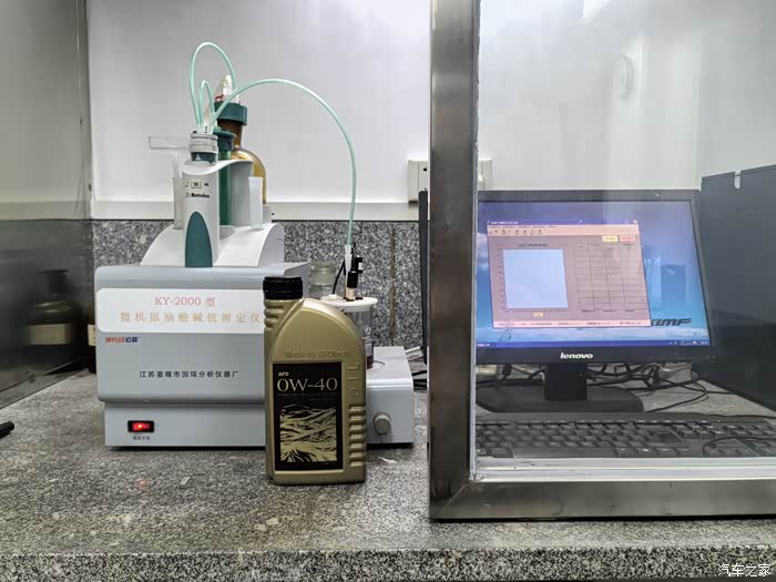

11.碱值,AFD 7.57,美孚7.86,差距不大,都符合C3≥6的要求,合格,ACEA C标准的油因为灰分低,所以碱值也低,但对于国内普遍10000公里左右的换油里程完全够用。
碱值是中和运行中产生的酸性物质的能力,酸性物质可腐蚀金属所以需要碱性物质来中和。

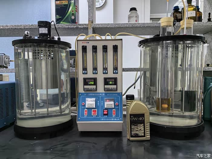

12.抗泡沫性,AFD 0/10/0,标准为10/50/10,很好。抗泡沫性简单点说就是抵抗机油搅动时产生泡沫的能力,抗泡沫性数值越低,产生的泡沫越少。美孚没测。
机油被搅动后容易产生很小的气泡,听起来没什么问题,但有很多危害,比如润滑油的可压缩性增加,使油压降低。润滑油与空气接触面积增大,加速油品的老化。气泡隔绝了机油与金属,影响抗磨性能等。

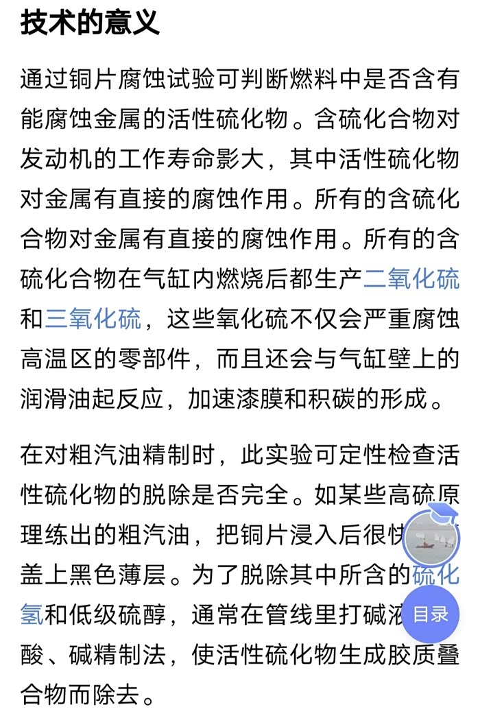

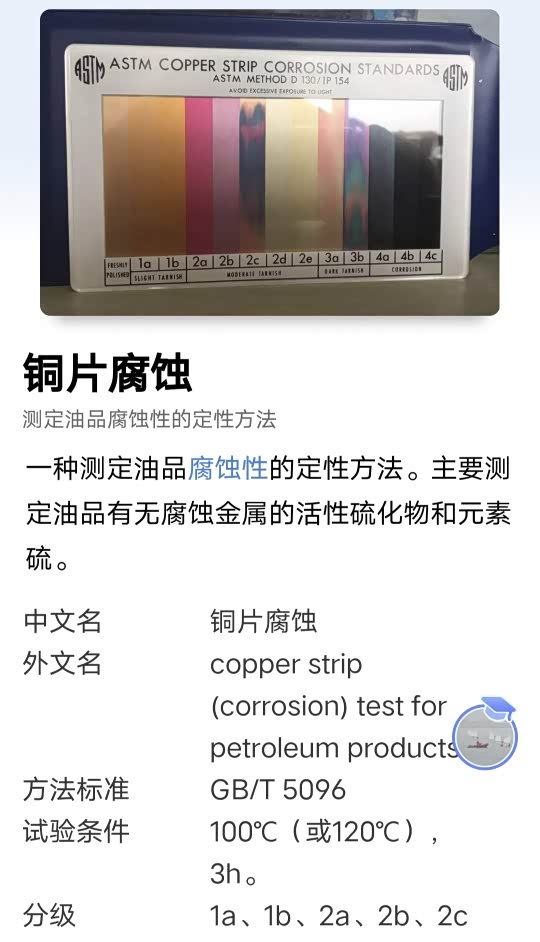

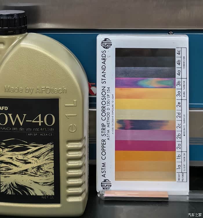

13.铜腐蚀(100℃ 3h),AFD 1a,关于铜腐蚀,有兴趣的可以直接百度。AFD铜片腐蚀级别为1a,很轻微,金属腐蚀性很弱,可以通过下图比色板看出腐蚀程度。美孚没测。
比色板下方腐蚀后的铜片色泽,与比色板的1a最为接近(下数第二行)

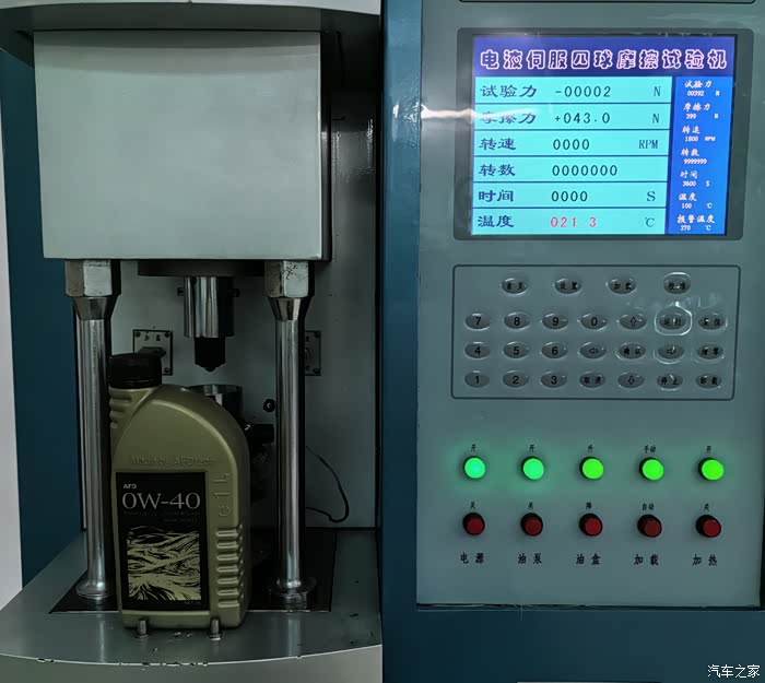

14.四球磨损(抗磨性能),国际标准75度油温下,40千克恒定压力,1200转,运行一小时磨斑直径,AFD 0.35mm,美孚0.36mm。两款油磨斑直径都很小,抗磨性能都非常优秀,AFD的磨斑更小一点点。
15.四球磨损,150度油温,40千克恒定压力,1800转,运行一小时磨斑直径,AFD 0.59mm,美孚0.61mm,同样也是AFD磨斑更小一点,抗磨性能更好一点。
16.四球磨损,自定义110度油温,40千克恒定压力,1800转运行一小时磨斑直径,AFD 0.53mm,美孚没测,110度油温接近车辆暴力驾驶时的油温,可以横向对比车辆在暴力驾驶时,机油的抗磨性能,110度油温下抗磨性能检测的很少,这里就不对比了,有兴趣的车友可以自己搜索查看。
四球磨损磨斑实拍图,非本次检测

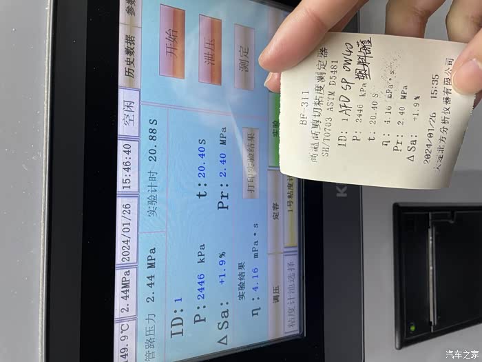

17.高温高剪切粘度HTHS,AFD 4.16,非常高,高温高负荷下油膜厚,强度高,特别适合喜欢激进驾驶的车友,以及高油温的发动机使用。美孚3.81,也还可以,燃油经济性更好,适合一般驾驶以及偶尔的暴力驾驶。
AFD 5W40 PAO类 HTHS实测4.16 mPa·s
