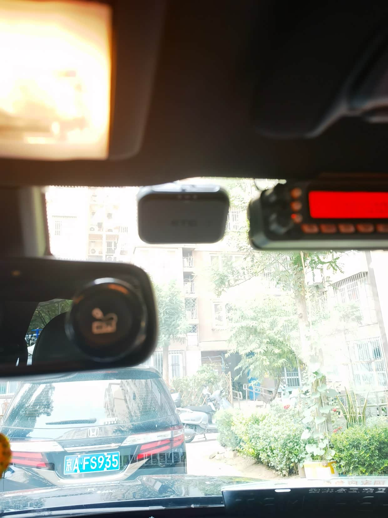

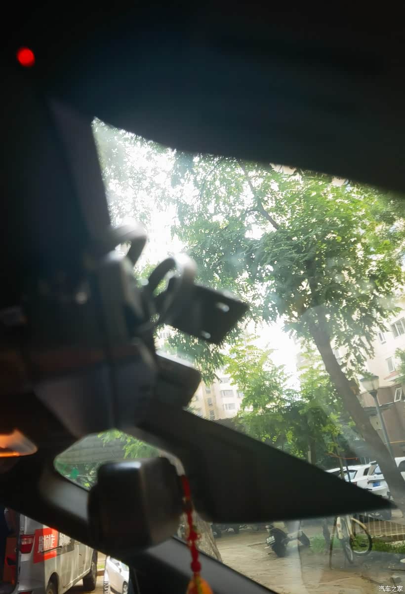

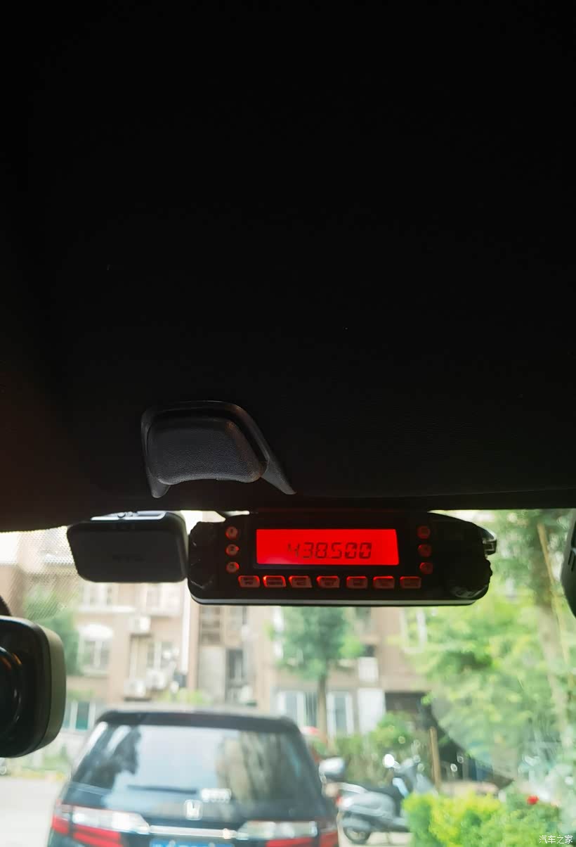

2、由于可以面板分离,将面板用粘贴式固定支架,安装在前风挡,后视镜的右侧,再用魔术贴和顶板之间加固;
正面效果
拼××购买的专用支架,十几块钱;自带的3M非常结实,暴晒也没掉过;
买脚垫送的魔术贴,用来加固面板;

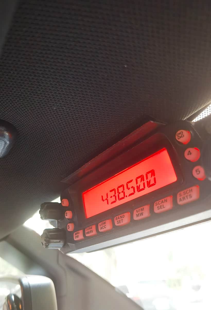

3、使用了一个遥控电源开关,粘在后视镜一角,用来控制电路,避免不用时耗电和频繁启动面板上的开关键,很好用;
也是拼××购买的,三四十块钱;(拍虚了,就是后视镜上这个小圆钮,还带个电台的标志)

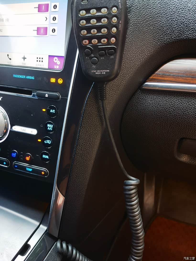

4、电源线和天线馈线以及手咪的连接线均隐藏在内饰中,完全不可见;不影响美观;
原装手咪,换了根线,没有原厂的丝滑,偏硬;

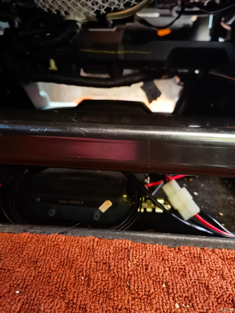

5、主机装在副驾座椅下,挨着出风口,解决散热问题;声音也够大,不用另外接音箱就能很清晰;
这个线不趴在地板上看不到;出风口正对着主机,不用考虑散热问题了;

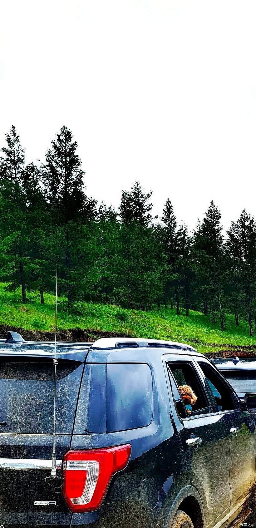

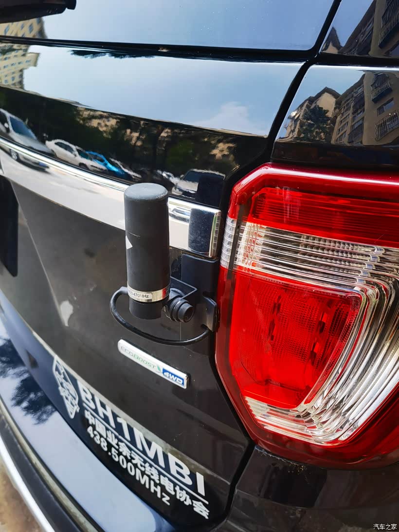

6、馈线延伸至后备箱,接夹边底座,平时接小钢炮,UV双段,短小,进自动洗车机不影响;出去玩换成770H,信号好;
小钢炮
770H
