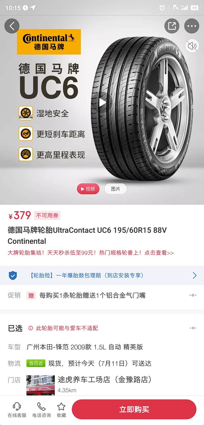

我的也是08款经典手精,原车轮胎米胖子尺寸175/65/R15, 现在换马牌CC5系列195/60/R15,除了原地打轮前轮会响,油耗增加了一个多之外没别的不合适,但过弯和高速感觉抓地稳了,也不知道是不是心理原因还是真的改善了,我们这边年检能过

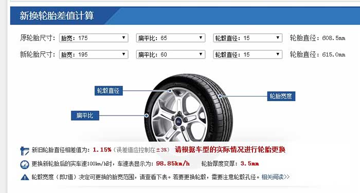

不可以,误差在正常范围之风,网上有个计算器,可以自已算一下。https://www.pcauto.com.cn/drivers/tire/jsq/
