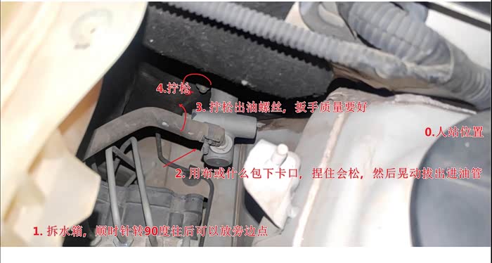

2. 离合器总泵在水箱下面,拆掉水箱螺丝,取出来,然后水箱顺时针转90度可以放到一边上,把拆卸空间挪出来(如图)。
3. 离合器总泵先拆掉连刹车油的胶管(进油口),透明胶什么的封住口。
4. 然后拆掉出油口,注意出油口螺丝很紧,一定要用质量好的扳手(开始我用开口扳手,差点拧花了,后面用超大号的活动扳手才搞定),然后你站在方向盘这边一侧拆的话,那么就顺时针为拧松(因为此时你站在螺丝的背面)。
5. 螺丝拧松后,油漏出来很正常,封不封无所谓,反正后面要重新灌刹车油。但是拧回去的时候,要注意拧到位,否者踩离合时,油会漏喷出来。

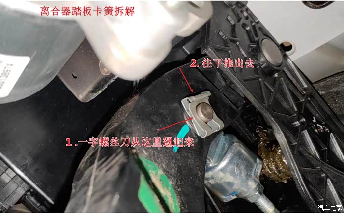

7. 拆离合器踏板与总泵的连接,座椅调到最后,放倒,反坐在驾驶位,头朝副驾驶位方向向下躺倒进方向盘下方,慢慢“滑进”驾驶舱下方。
6. 用一字螺丝刀挑开卡簧,再退出卡簧。

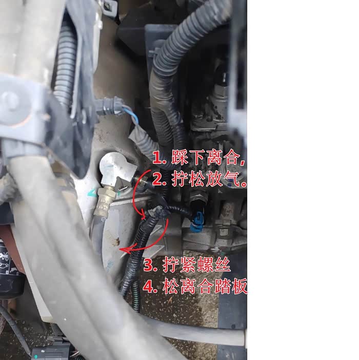

9. 踩离合下去,松放气口排气,松离合前,拧紧排气口。
10. 开始时离合器总泵里面有空气会很软,甚至弹不起来,没关系,重复多次,同时补充刹车油,直到离合不软了,排气口直接喷出刹车油就差不多了。废油可以找个盆或瓶子接下~
