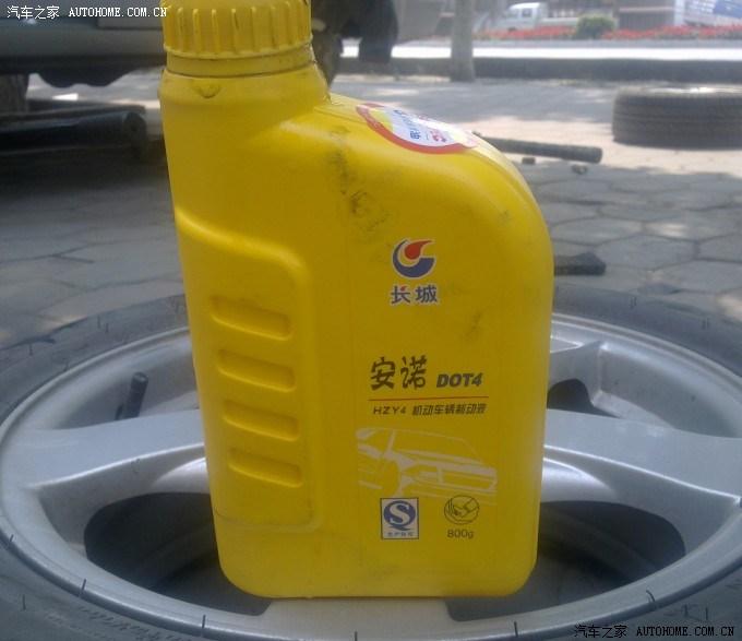

1、准备好刹车油,A5、旗云三必须DOT4的,不含石蜡。我们用的是长城的安诺全合成,用后感觉还不错。当时买的价格好像是50快,800G,貌似1L。我们这里维修站是500ML的美孚的,是不是全合成不知道,但是一瓶55,贵啊。

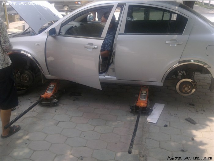

2,把刹车油的小罐子扭开,看到里面液体已经有点混浊了,因为已经2年了快,吸水应该不少了,必须要换了,这个没有拍照。把轮子都拆掉,因为刹车油毒性很厉害,撒到轮毂和轮胎上貌似有腐蚀,俺们不怕麻烦在车友的店里弄的,很细心得把轮子都拆了

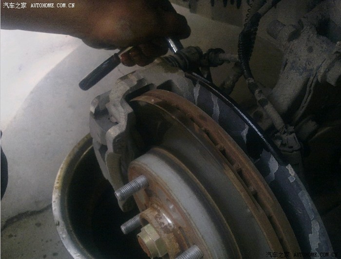

3.在刹车盘下面放一个盆子,然后先拿到刹车油出油口的橡皮套子,然后用扳手松开,同时另一个人狂踩刹车,每次都要深插到底!@!狂搞数十下后,汩汩的旧油一下一下射出,慢慢就停了,感觉好了以后,车上的人用力踩刹车到底不松开,排干净空气,车下的人把当前轮子的刹车油口扭上,同时排旧油的时候千万注意看刹车油壶,始终不要低于中间液面,新油和旧油不能断档,可以混,中间不能有空气混进了,液面低了这时候需要加新油了,加到MAX。然后换下一个轮子,如此弄四个轮子,就把每个轮子的旧油都排完了,我和荒原铁鹰的是每个轮子排了2次,干干静静的了,虽然有点费油,不过心里舒服啊。刹车油弄完以后1L的油大概还剩250ML左右。
