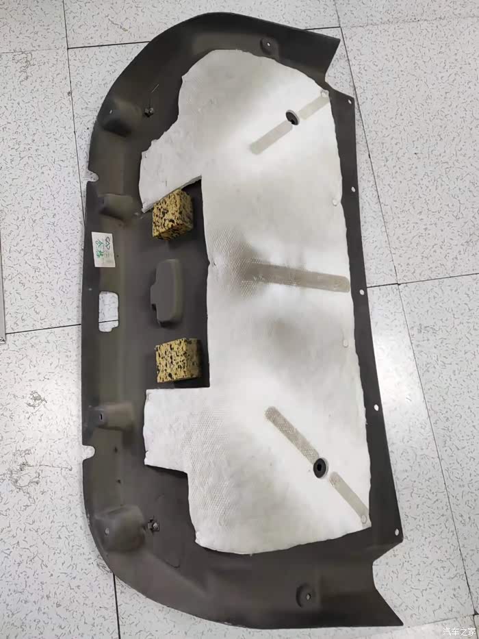

2.1拆内饰板,我全拆了,里面是曾经白花花的止震隔音棉。

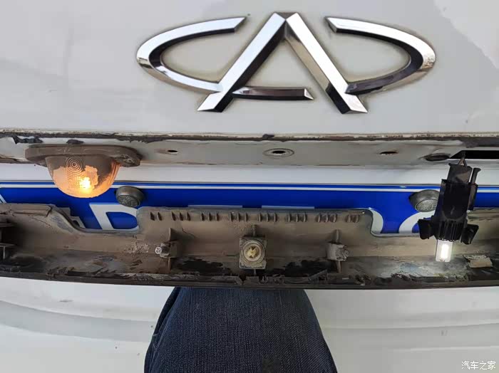

2.2 拧掉后备箱内固定牌照灯塑料饰板的三颗螺母。撬棒撬开两个卡扣,电工刀割开塑料板和钣金中间的粘胶,就可以拿掉塑料饰板。
2.3 螺丝刀拧掉固定牌照灯的自攻丝,两个灯4颗螺丝。

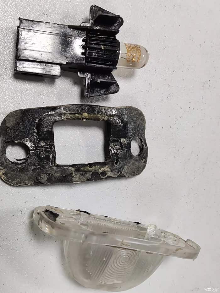

2.4 揭开灯体后面的黑色海绵胶,拔掉黑色底座,换灯珠
2.5 回复灯体,插上电线试亮,装灯
2.6塑料板一圈粘3M泡沫胶
2.7对准定位销,一把推进去,拧紧3颗螺丝,装上内饰板

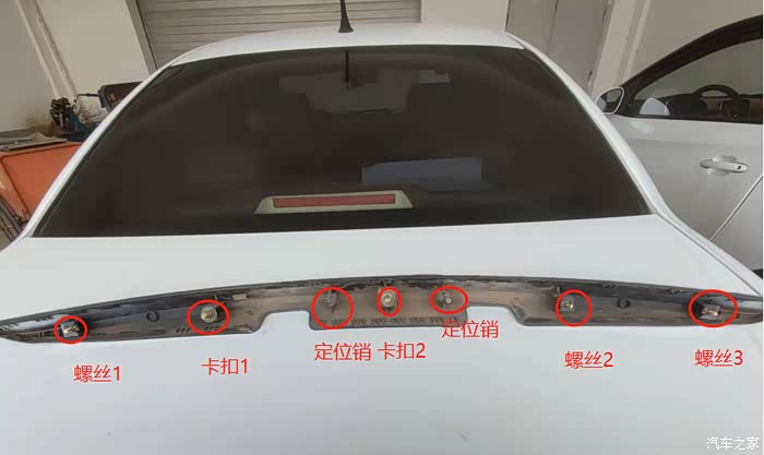

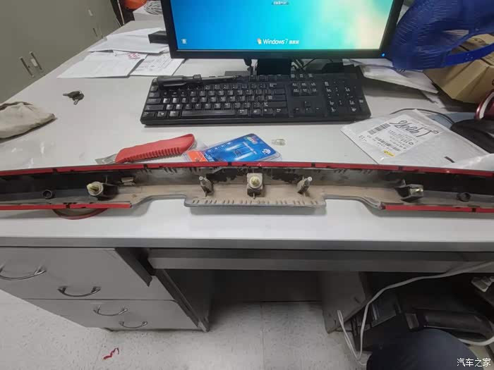

拆下来的后备箱内饰板
如图,塑料板拆掉的样子。三颗螺丝,两颗卡扣,两个安装定位销(定位销不影响拆卸),还有一圈胶,用电工刀割开,使得塑料板和铁皮分离。两颗卡扣有卡扣撬棒的话会方便很多。

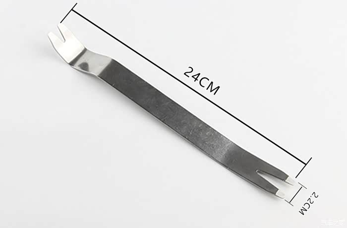

卡扣撬棒,不锈钢的,使得上力。借卖家图

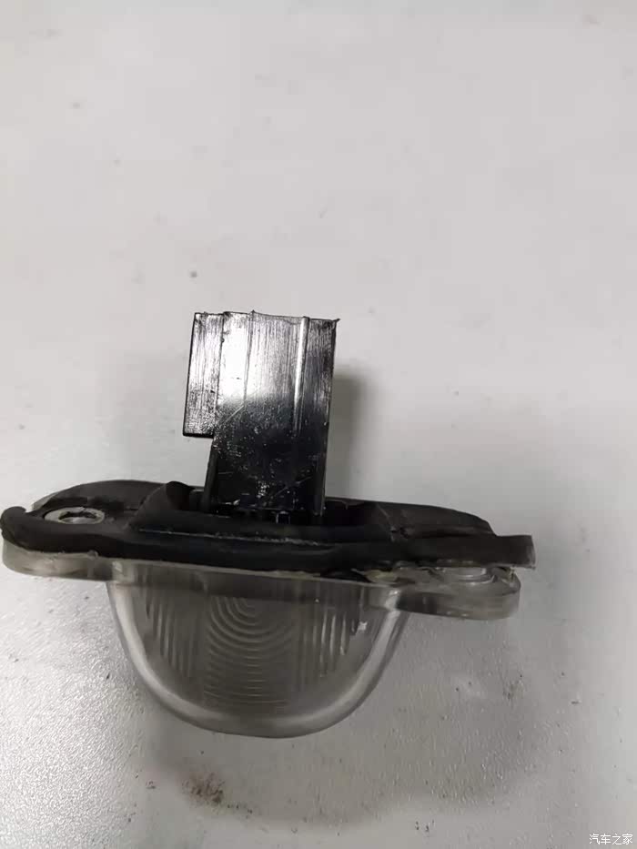

拆下来的灯,黑色的是海绵胶
拆解开的样子,原车灯珠欧司朗12V。透明塑料壳也粘了一圈胶,尽可能防尘防水
试亮

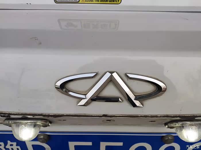

两颗都亮
塑料板一圈贴上3M胶,防止漏水
