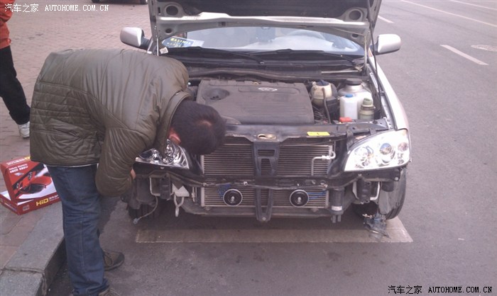

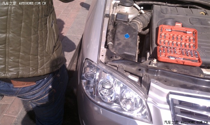

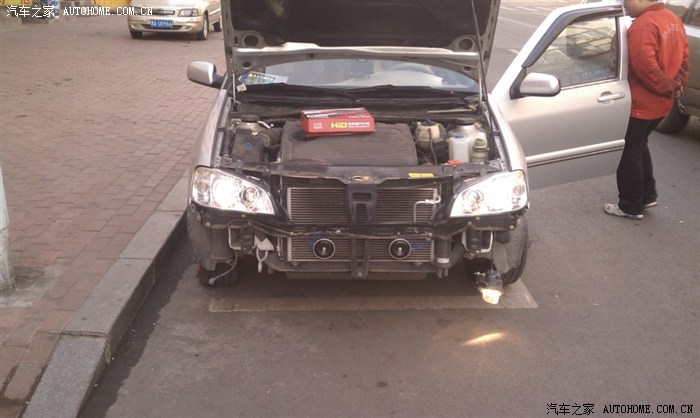

3月15日到改装店改氙气灯+透镜+喇叭 11点开始拆灯及保险杠 晚上5点正式完工

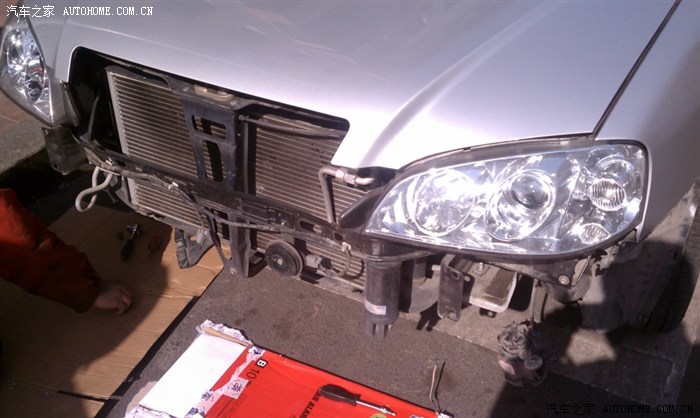

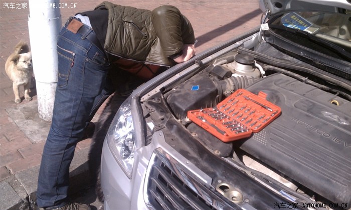

先进行拆掉大灯及保险杠工作 以便把大灯拿下来进行改装
直播!

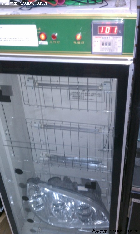

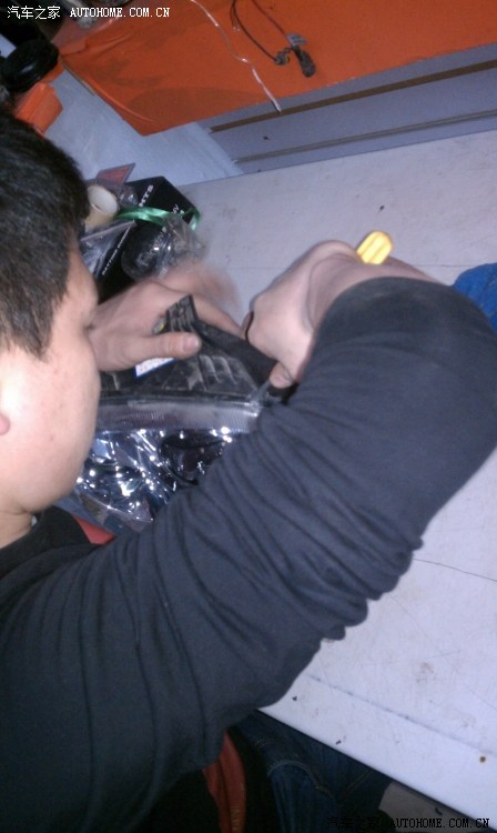

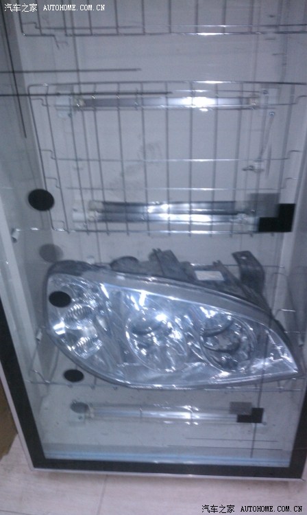

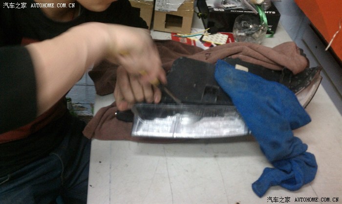

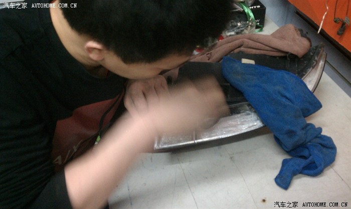

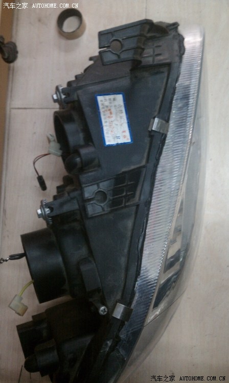

先把车大灯放在烤箱里 加温到100度 让车灯边缘的冷胶软化 可以顺利的拆开大灯内部
拿出来的大灯热度达100度左右 非常烫手 用毛巾垫着取出 慢慢用工具破开大灯

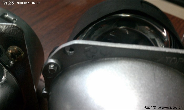

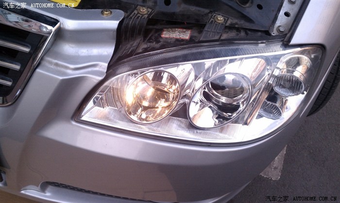

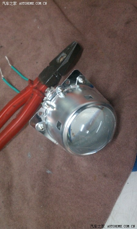

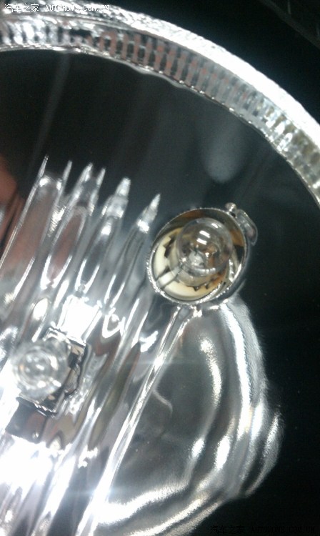

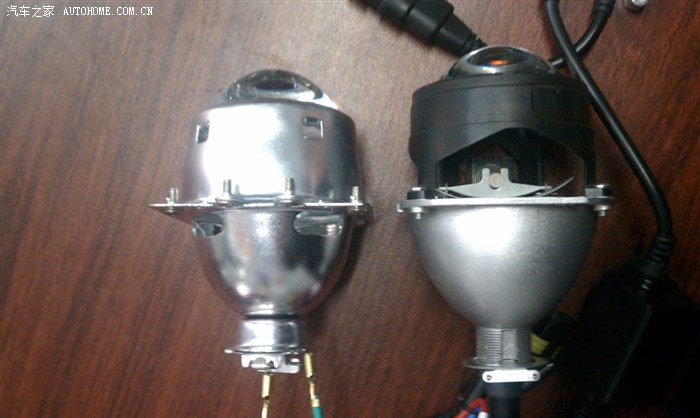

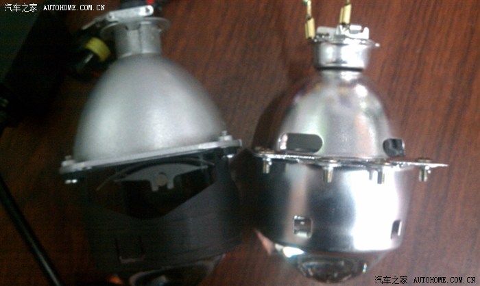

拆开大灯后 取出原车小透镜 并拿出新的伟世通2.5透镜进行比对

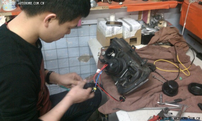

拆后的大灯边缘及安装透镜的支架进行改装

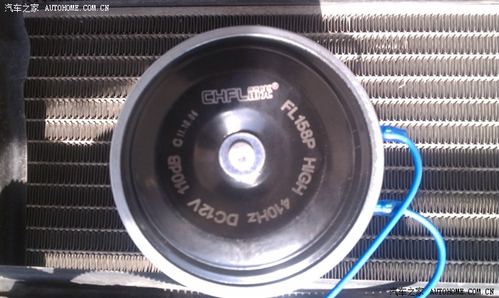

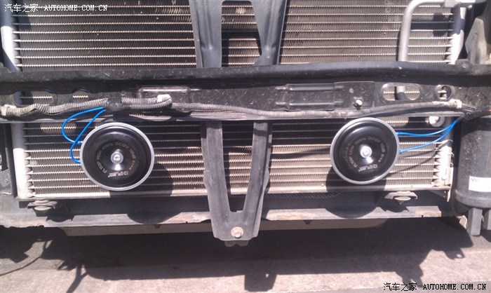

顺便照了下屋内布局及更换新的喇叭

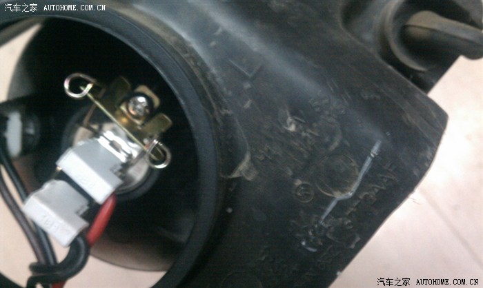

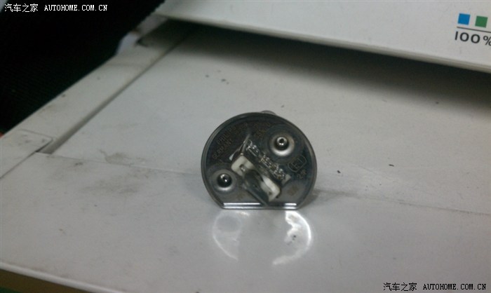

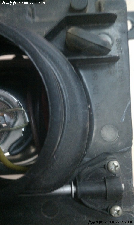

2010年的旗云2车大灯近光及远光都是用H1型的灯泡 有图有证据

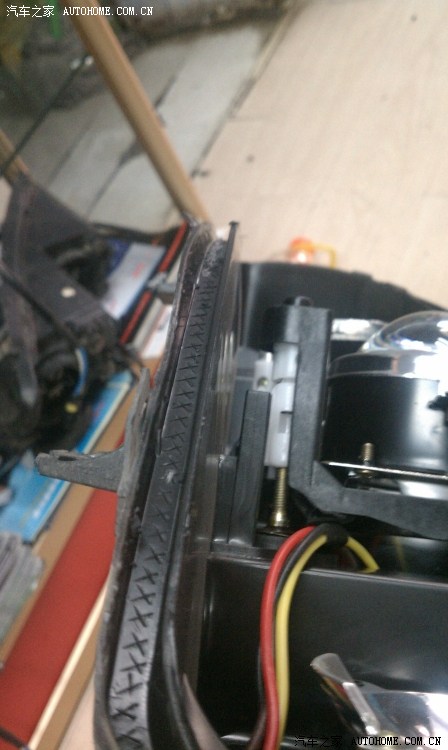

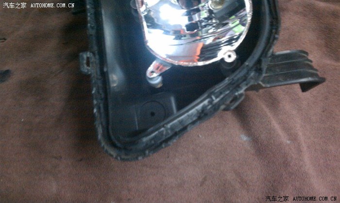

把大灯边缘的冷胶进行处理 以便后期上新胶可以严实 槽内冷胶几乎干净

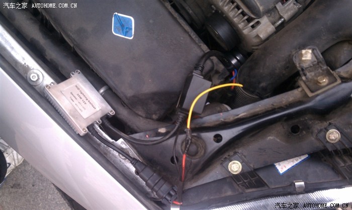

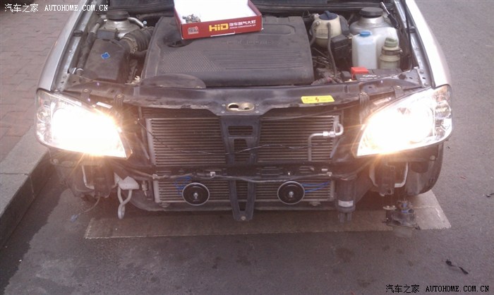

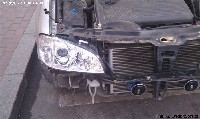

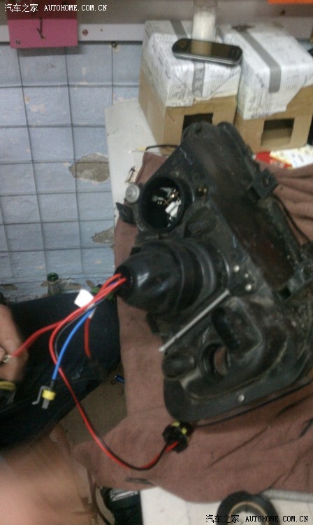

把大灯安装完好 并把线束重新整理

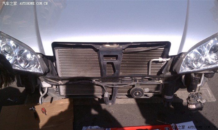

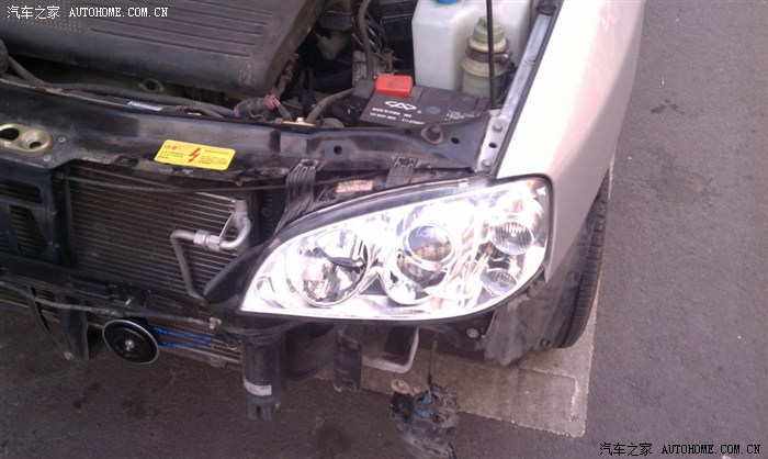

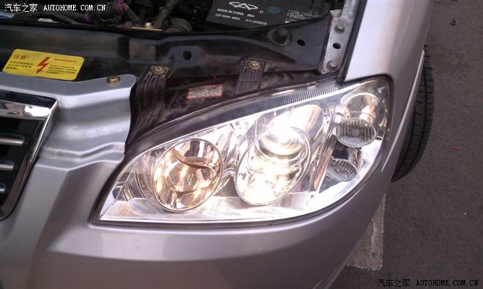

安装完成后的大灯进行安装 近光2个4300K雪莱特35W的 伟世通2.5寸透镜

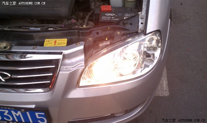

保险杠及大灯安装完毕 打开灯光测试了下 并照了下店面
伟世通的哈,跟我的一样。
不过貌似透镜的水平比我的调的好。
多少银子,效果如何
还要改远近光同亮,才完美。

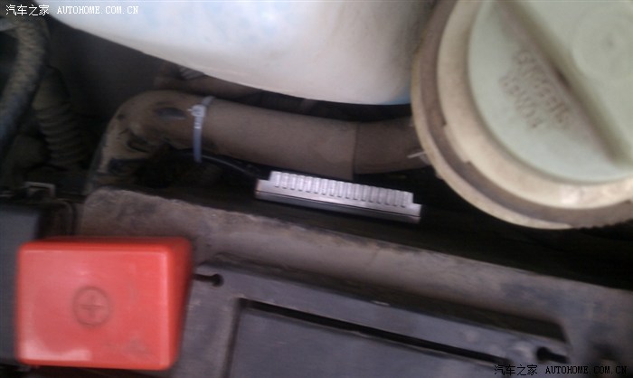

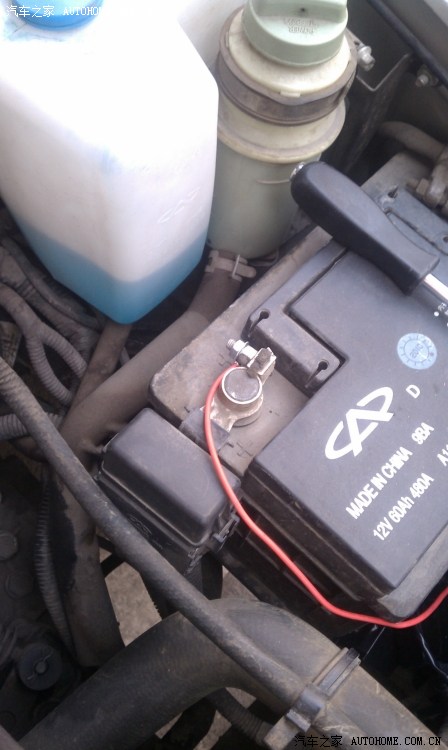

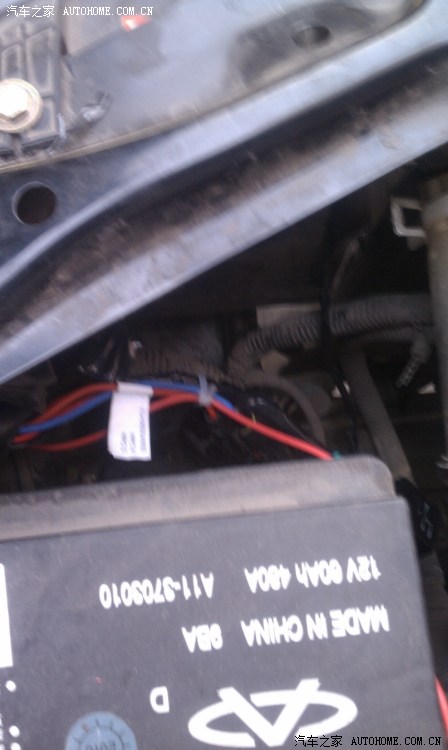

我的远光是 远近同亮的 但灯的一个线直接搭在电瓶上没事吧 对电瓶会不会不好 还有切割线为什么不漂亮 是透镜不好的问题么
透镜调的没有你的好 我就是看你的帖子改的 改天我用相机照下你就知道了 一点也不好看

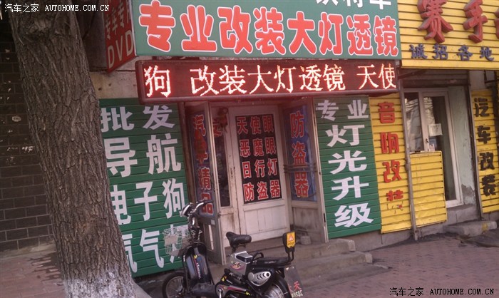

灯是淘宝买的 298元 35W的雪莱特4300K灯泡 用的海蓝星普通安定器(不过安装师傅说假的)追问店家 店家说假一赔十 但没办法证明是真品 说这东西没有假货 透镜是在当地安装的 工时费+透镜是600元
