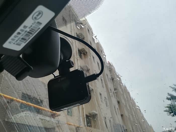

安装之前就参考了论坛大神的发的帖子,受益匪浅,然后踩着前人的脚印又走了一遍。中间一个小插曲,让我可是费了一番劲。因为我的降压线是红黑两条线,没有插口,而原车的接口里面有五六条线,黑色接黑色这个错不了,红色有两条,只能挨个试。一条是直通电瓶一直通电的,一条全车通电而通电全车断电而断电的。下面开始上图。

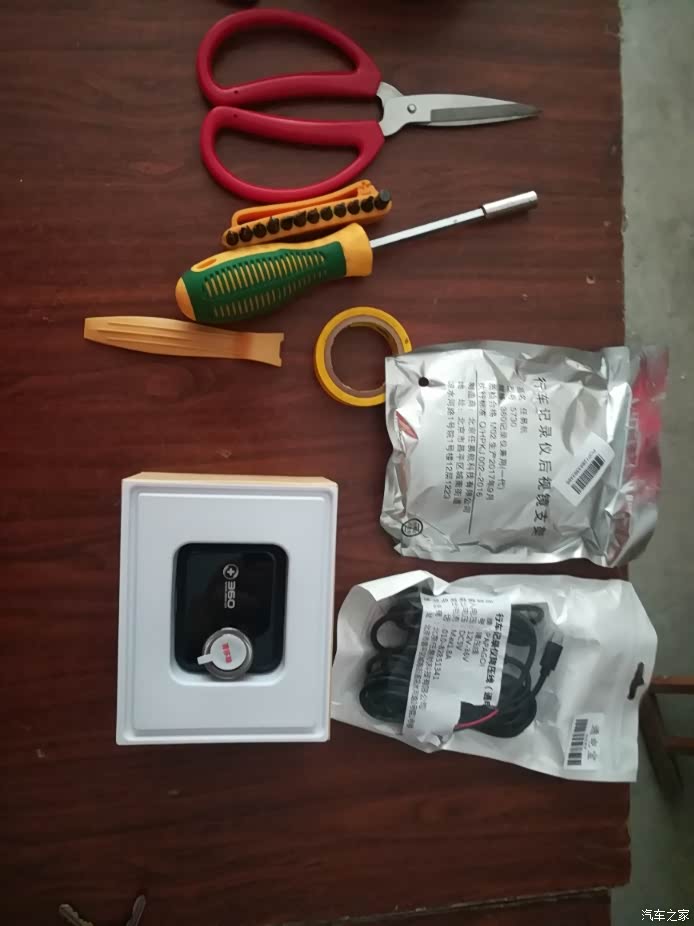

工具和记录仪,360的,买的时候赠了降压线和固定支架。

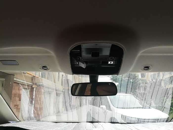

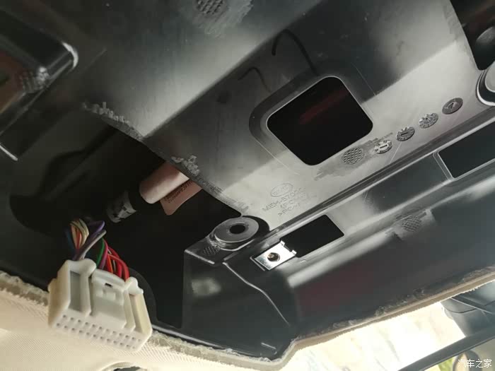

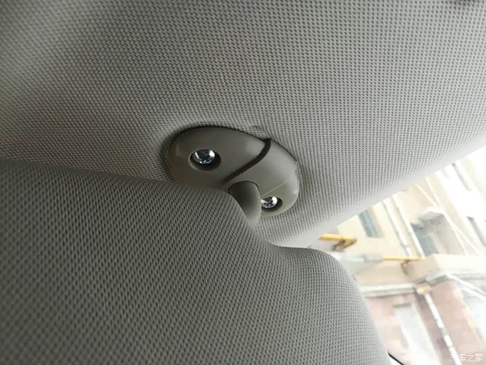

拆两个螺丝,之后就掰下整个灯来了

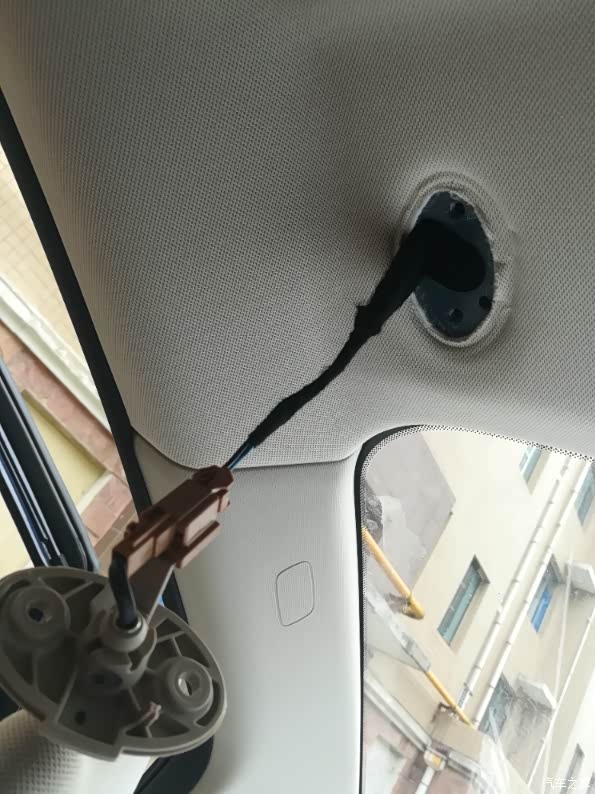

隐约看见包起来的接口线

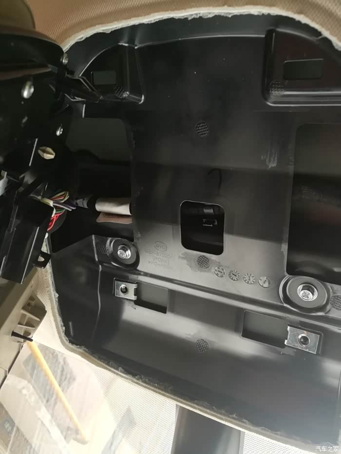

这两个白色螺丝拆掉

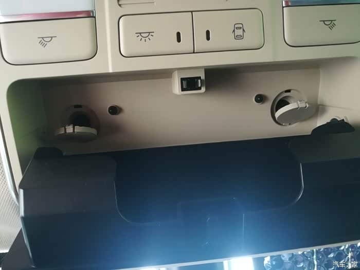

拔下插口,更方便后续操作

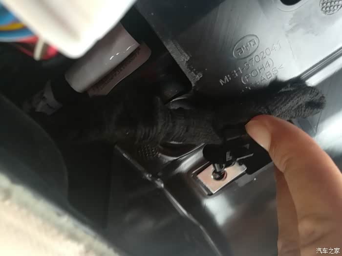

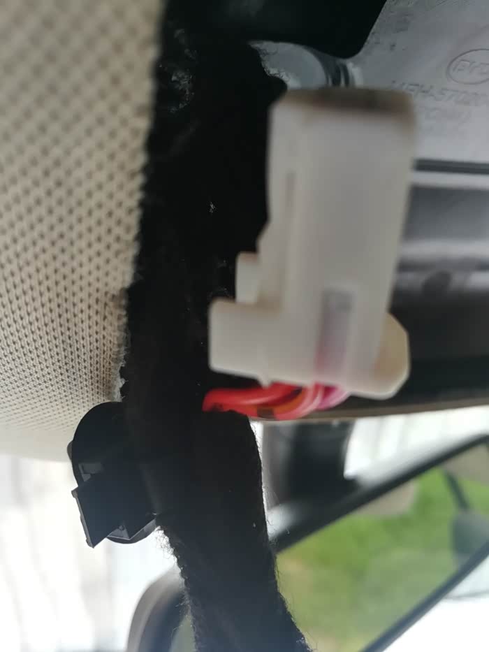

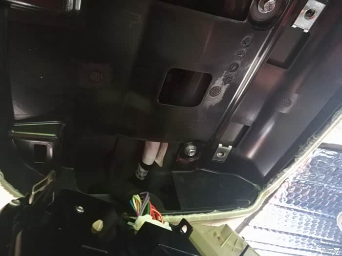

费了一番劲才把两个固定卡拿掉,有技巧的,主要还是空间狭小不太方便。

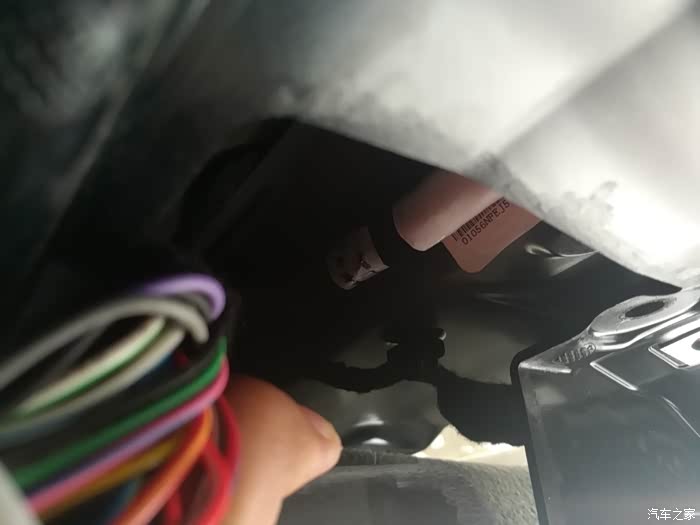

手指的就是拿出来的接口线

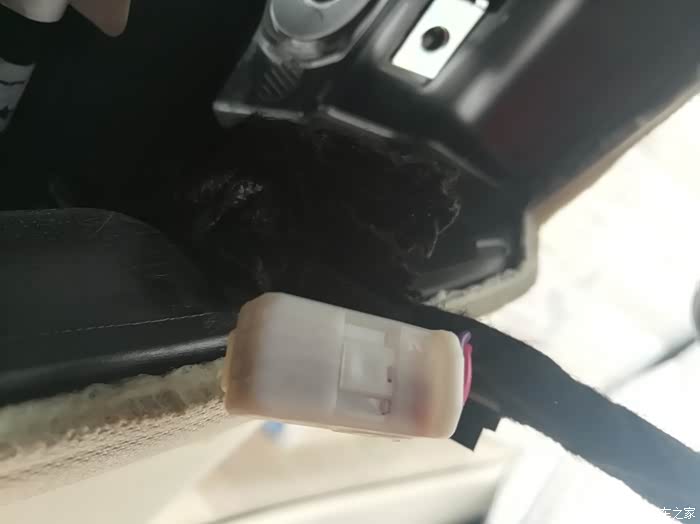

用剪刀剪开的,感觉用壁纸刀不太方便,因人而异吧。

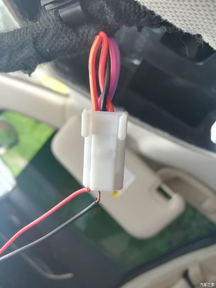

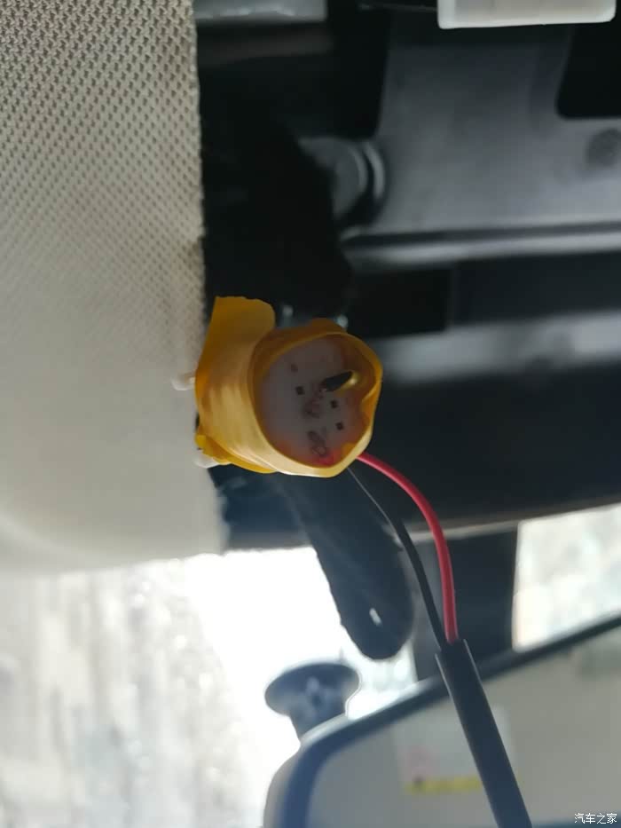

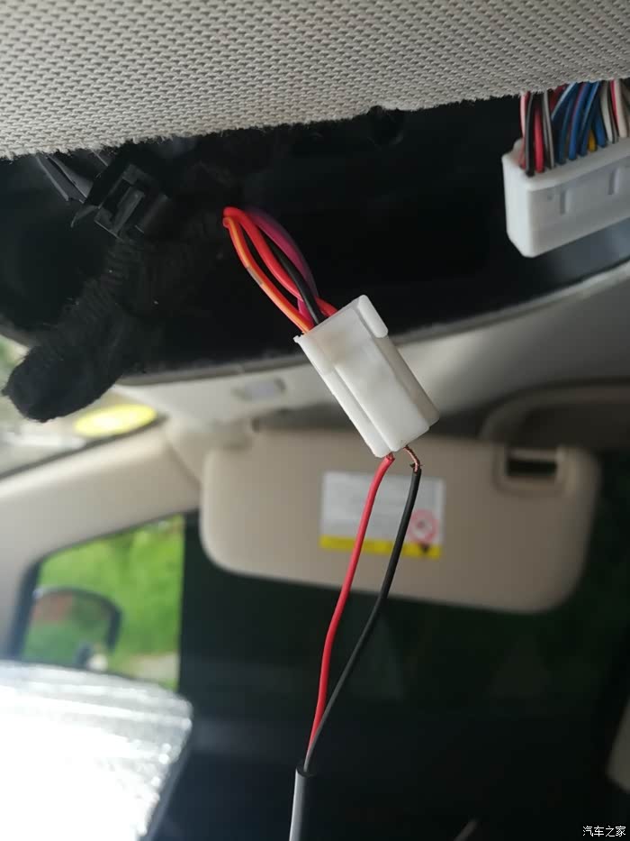

这时候就犯难了,因为我的降压线只有两个线头,不是专车专用的能连接的插口,只能把线头插进小孔再固定,那么问题来了,这个原车插口有五六条线,接哪一个呢?。黑色接黑色是肯定的,红色却有两条,
其他像黄色紫色的不用考虑。两个红色一条是纯红色,一条红色中间有点黑条的。一开始用纯红色,结果记录仪一直都有电,不管全车有没有,这就证明这条是直通电源的,不能用,怕长时间电瓶亏电。那就接另一条
接了另一条就正常了,和从点烟器取电一样,全车通电就自动记录,不通电就关机,完美!就是他了!

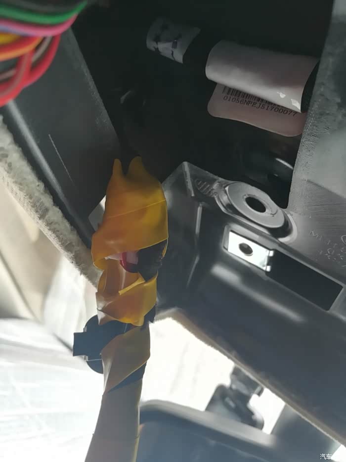

资源有限,只能这样了,插进去后把两条线固定好,不能连起来
继续全部固定好
