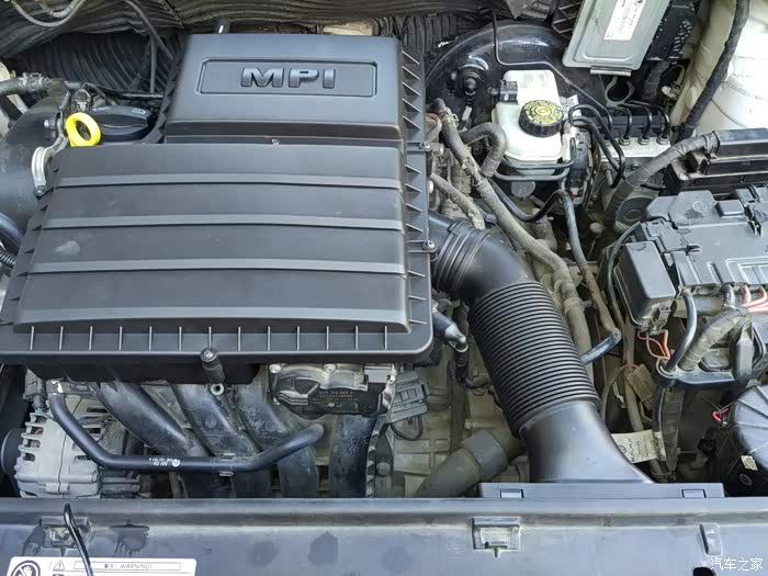

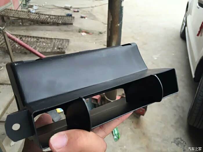

兔纸johnlee 2016/05/30 15:56:23 发表在 主楼
前不久一直纠结要不要改撞风,后来看大家改了都说还行就改了,但我是好奇宝宝,一定要研究下原理,然后发现了不得了的情况。。。各位车友如果真要改建议一定看看这个是进气口的样子,图是复制来的,都一样懒得自己照了,我仔细研究了下,原理如下图这里是重点!内部剖面图,原理一目了然!红色部分就是上面那个进气口的剖面,空气雨水从下方进入,雨水较重直接落下导水槽,空气从上方被发动机吸入,注意,是被吸入,并不是网传的外界的风直接往里面吹,至此流言终结了。。。直接上干货结论:1、名叫撞风,但实际上原理并不是,还是发动机吸气,只是不从发动机机舱里吸热气,而是吸外界的空气2、改后雨水正常情况是不会被吸进发动机的,看原理图...
