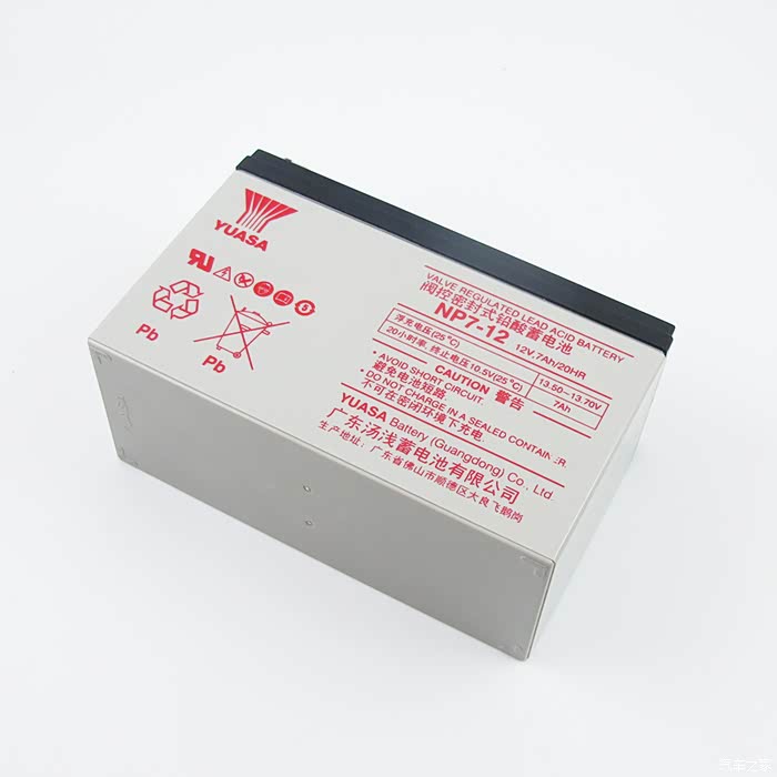

应该14.4V充,否则充不满
14.4v

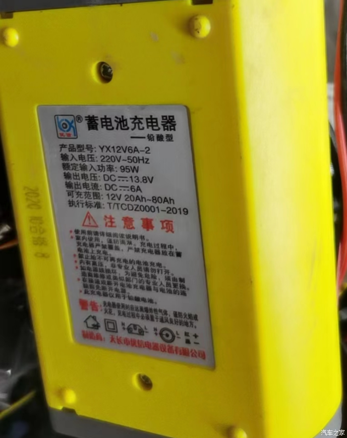

买个专用充电器吧。百十块钱就能搞定

13.8V就可以了。13.8V是负载电压,实际充的时后面阶段会比13.8V要高一些,14V出头正好。
这个可以充

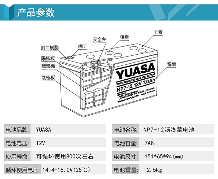

最少需要15V电压的,你测量一下此车发动机输出电压就知道了。
自己顶顶
快充用15V,慢充用13.8V。快充用时短但难将电池充满,续航力差些;慢充耗时长可充满电池,续航时间长。
童车没有浮充条件只有循环,你说这三个电压的话15最合适吧,其实铅酸电池循环用的话充电器要求高点对电瓶好,不过你这小1A的电流无所谓了。12V电瓶电压是设定理想值不是绝对值,就像充满电的时候电压可能会在13左右,油电水其实都是一个道理,有落差有高低有压力才会有流动有补充,所以没什么好纠结的,充电机电压肯定要高于电池电压才会有补充效果。一般12V铅酸电池充电电压不长期超过16问题都不大。
15充6小时后13.8再冲2小时
