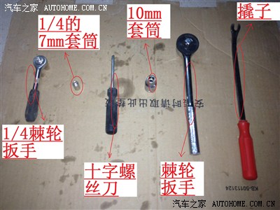

今天发一个更换后尾灯总成的帖子,希望凯友们能够喜欢。不妥之处,请批评指正!谢谢!
先介绍一下作业工具。(注:能用的工具就行,不一定要跟我的工具一样。)
