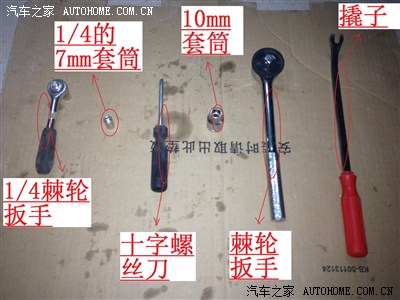

今天发一个更换后大灯总成的帖子,希望凯友们能够喜欢。不妥之处,请批评指正!谢谢!
先介绍一下作业工具。
