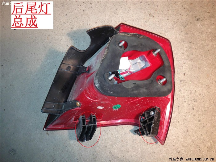

今天发一个更换后尾灯总成的帖子,希望凯友们能够喜欢。不妥之处,请批评指正!谢谢!
先介绍一下作业工具。
作业开始了!
1、断开电瓶负极。(注:我一般没有断开,但为了广大凯友考虑,发帖内容还是断开吧!)
2、 拆下图中的三个螺钉和挡泥板。
3、拆下后保险杠挡泥板后面的螺钉。
4、拨开后防溅罩。
5、拆下图中的螺钉。
6、打开后备厢盖,开始在后尾灯总成处作业,先拆下图中的塑料挂钩。
7、撬下卡扣。
8、扒开胶板。
9、拆下后尾灯总成插头。
10、拆下固定后尾灯总成的螺丝。
11、拆下图中的一个螺帽和两个螺栓
12、拆下图中的三个十字螺钉。
13、后保险杠露出缝隙。
14、拆下后尾灯...
