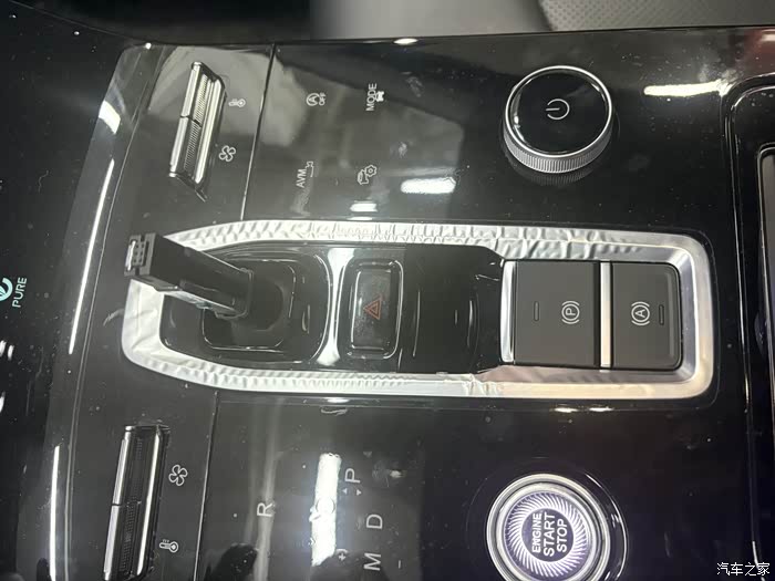

出现的问题:中控台面板有的锡箔纸褶皱,美观上来说看起来不舒服,主驾驶玻璃锁车时或者开车时触发防夹功能,导致锁车时玻璃升上去又降下来。
中控台锡箔纸褶皱是一直都有影响美观,但玻璃升降器是偶尔锁车时发生,还有就是开车时也会偶尔发生。索性这一次都来结局了,反正我也有质保。质保之内换件是免费的。

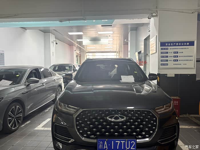

跟4S店打电话预约后备件到店后,就将车辆开到了门店排队等候。

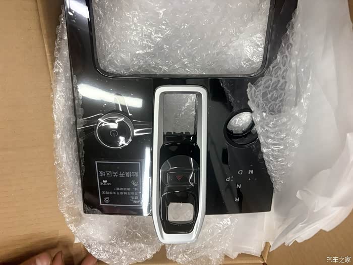

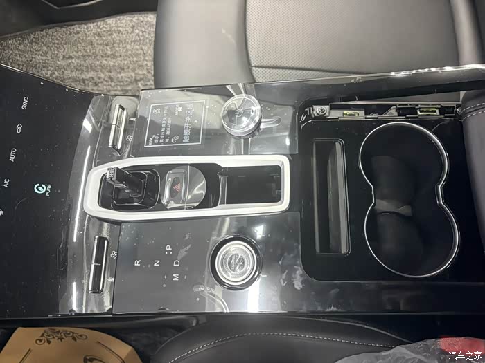

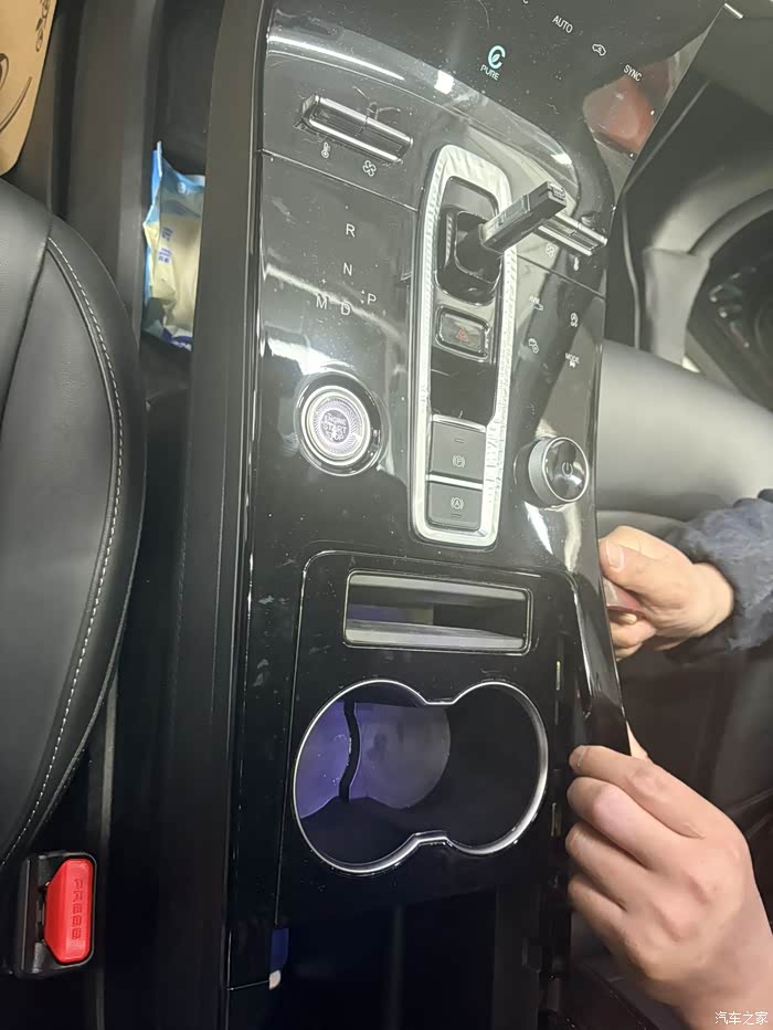

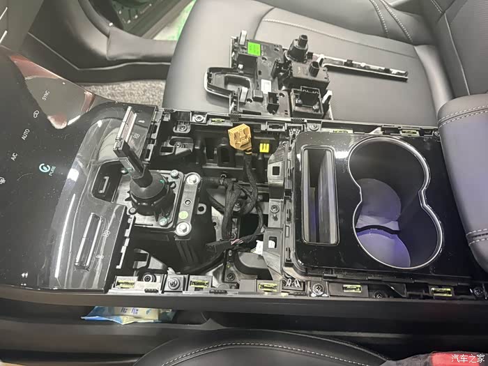

第一件:换中控台面板,维修师傅只是看了一眼这个褶皱的地方说到:这个纸好像年限久了之后都有这么一个褶皱的概率。换这个面板非常简单。维修师傅只用到了一个塑料翘板就完全搞得定了。先把换挡的头子拔出去,然后用翘板一点点把面板撬开就可以了。
然后再拿出新的面板用力的压下去,每个卡扣都按压到位就可以了。然后再撞上排挡杆就完美解决了。换上新的后,果然美观多了。开车时的心情也是好多了。

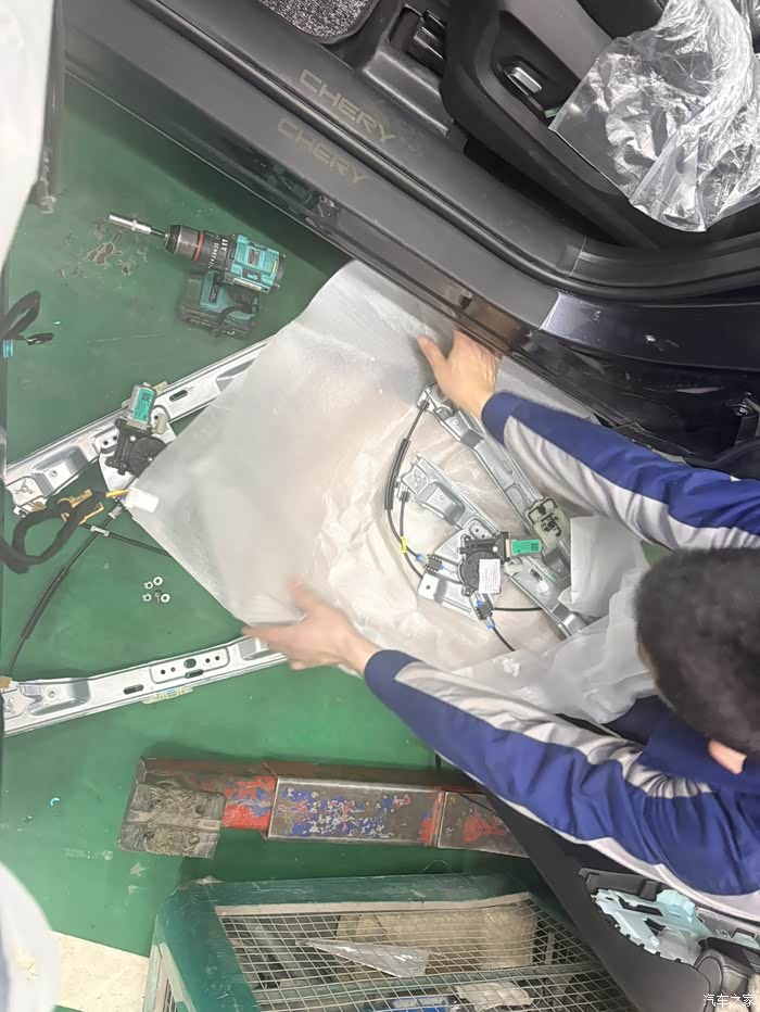

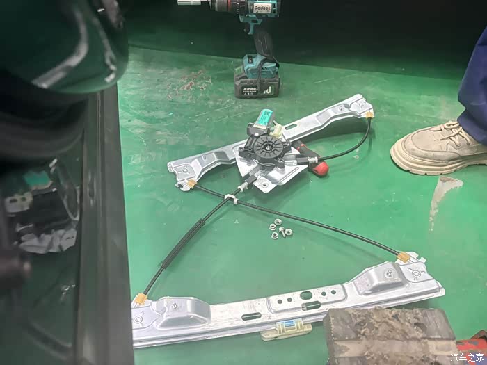

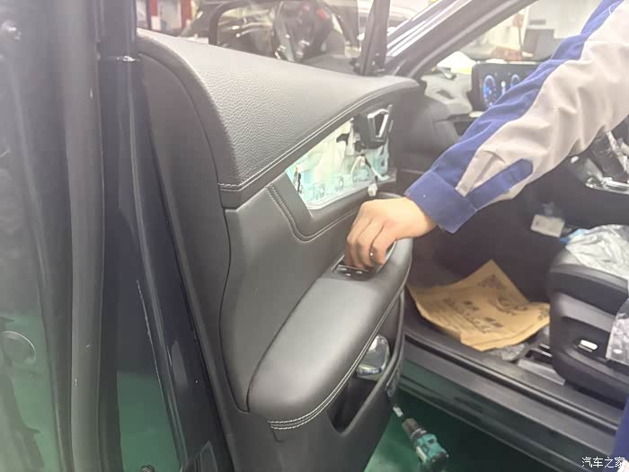

第二件:就是更换主驾驶玻璃升降器。师傅看了我手机上原来录制的视频,就判断是玻璃升降器的原因。果断进货新的来更换。

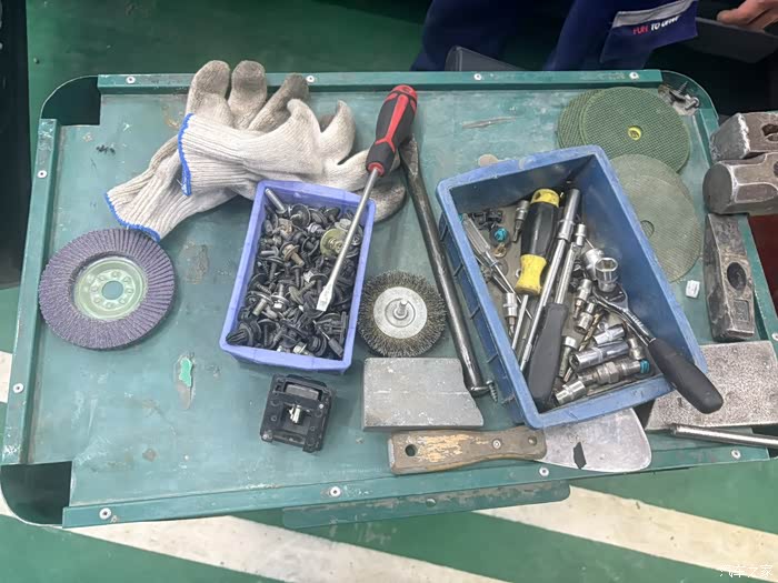

这次用到的工具就不只是翘板,还有电动螺丝刀,方便取螺丝用的。

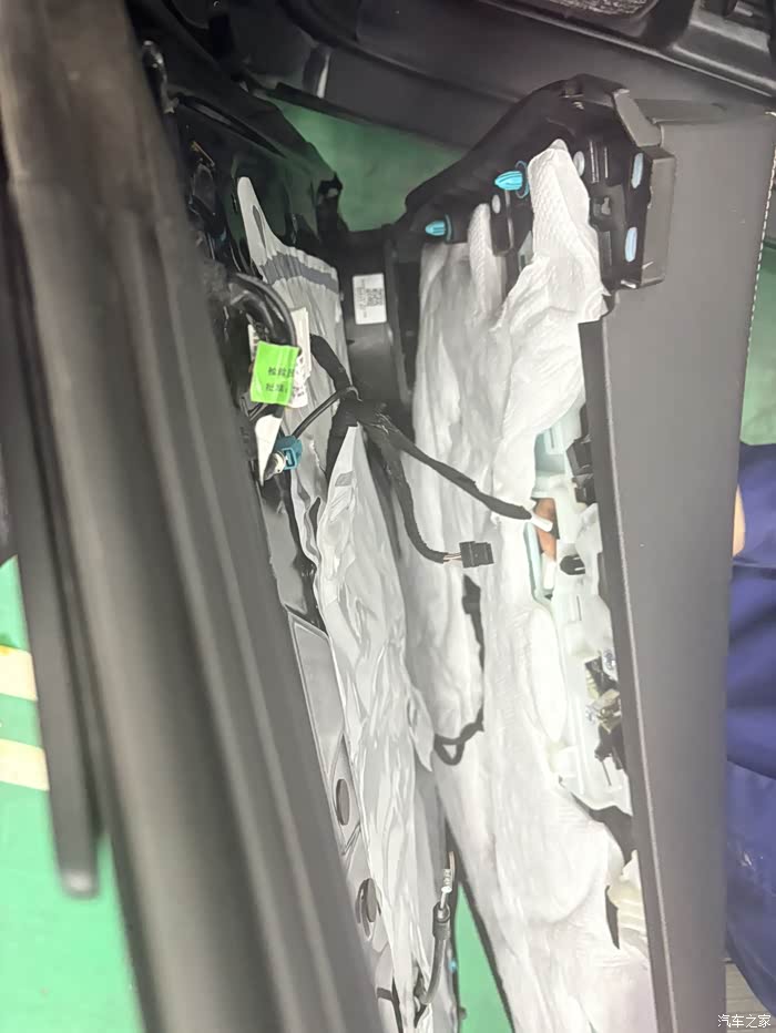

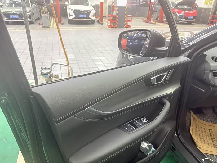

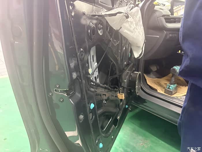

首先师傅得用翘板撬开门板,再松开里面的各种电器元件的插线。然后再撕开保护膜,再用电动螺丝刀工具取下螺丝,接着就可以用手到门板里侧取出玻璃升降器了。
可以看到师傅也正在拿出新的玻璃升降器,只要对准了方向和力道,咔擦一声就可以安装到位。再紧上固定的螺丝。按压贴纸。再把门板用力的压回去。整个过程非常的轻松。只不过这里一定要注意,因为关系到玻璃,所以得先把玻璃轻轻的取出来,注意一下不要把玻璃弄碎掉了。要不然就不好受了。装玻璃回去也是一样的,要轻拿轻放。
最后也是安装好了,师傅现场测试了得有几分钟。前面我说的问题就没有再出现过了。
