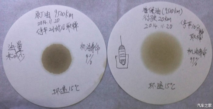

2014年7月入的君威,验证一下机油寿命监测系统.
3014.10.22 机油寿命9%,里程9500公里.
安吉星发邮件,催促保养.
驱车4s保养,接待员问了几句,也没说什么,走的时候说:大哥,下次14000公里又来哈....
换了油以后,感觉噪音没有降低,基本没啥感觉.
有些小郁闷.
拉出机油尺检查发现,机油量加得很多,超过上限了.用吸管吸了500毫升出来.怠速3分钟,停车10分钟,严格打表检查机油标尺,这下油量正常了,中间刻度偏上一点.合适.
不知是油膜形成了还是机油量合适了,感觉车子安静了很多,加速有力,......轻飘飘.......,哈哈,巴适.

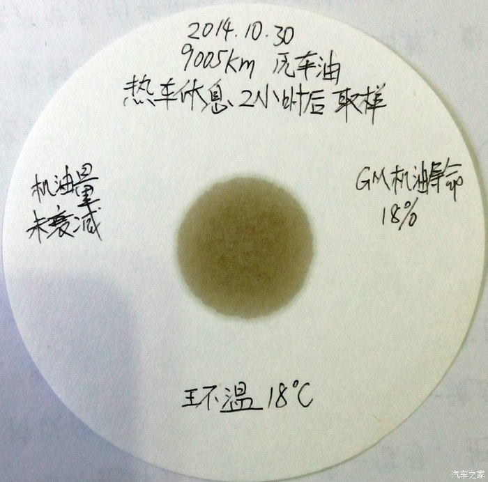

跑了9005km,机油试纸油样

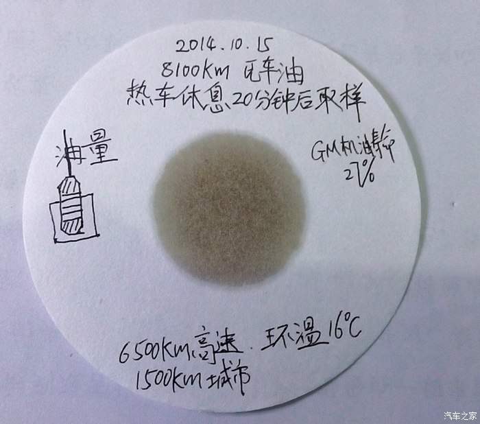

下面是8100km油样
