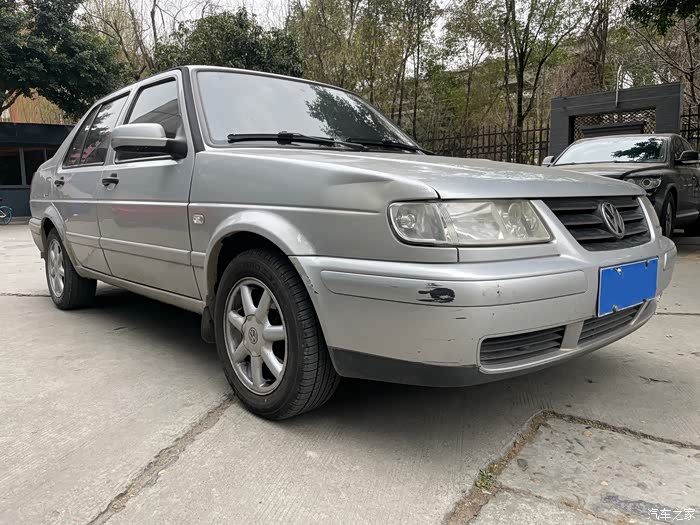

09年的捷达伙伴,有点沧桑很正常
大老远来了,必须把车给他收拾收拾,其他的事我也确实做不了

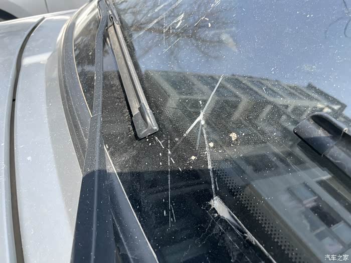

挡风玻璃有伤,这种伤早晚要全部裂掉,跟油漆一起处理吧

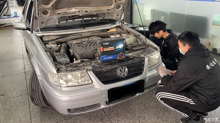

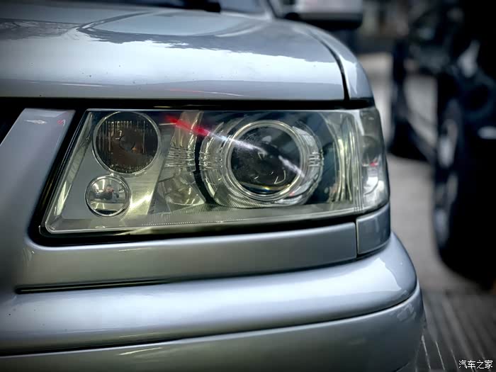

老爷子爱跑夜路,大灯也安排了

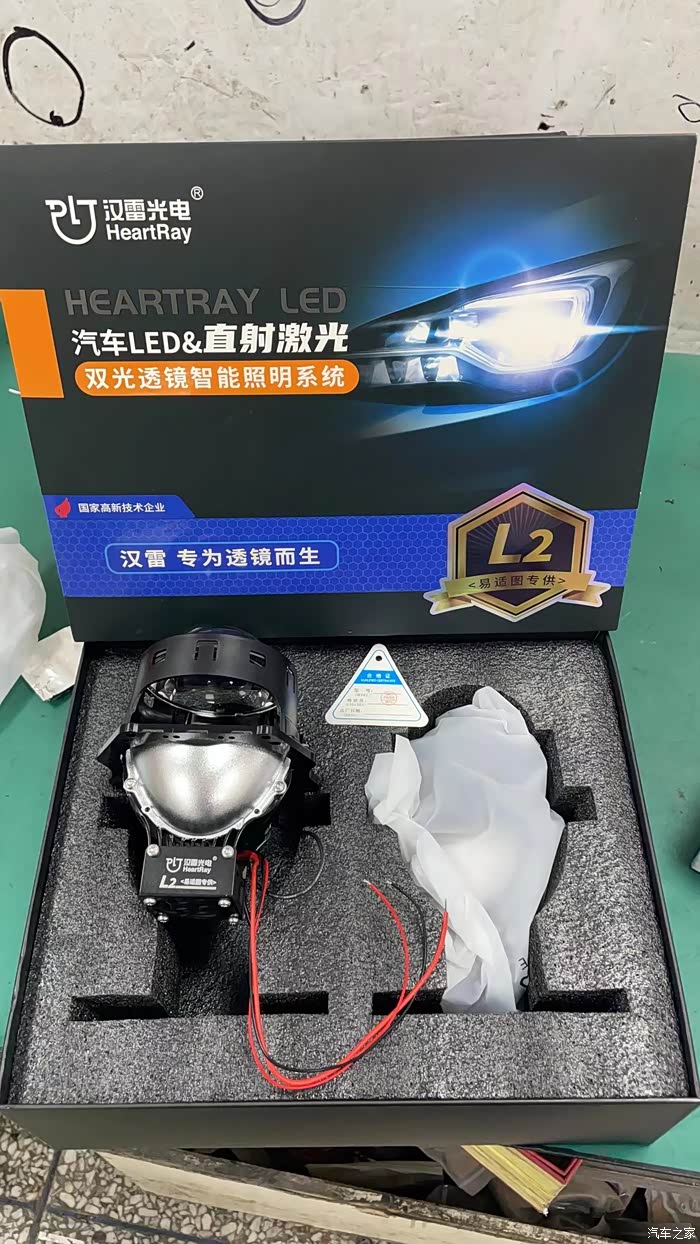

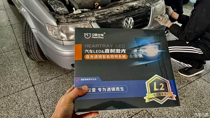

欧司朗挺好,但贵的嘛,性价比路线选择了这个牌子,老品牌了,效果也不错,主要是大品牌父亲回去之后万一坏了,一般的改灯店都有汉雷,大不了付点工时费就可以售后。
国产透镜没啥问题,放心用,算上摩托车这是我改的第四对Led透镜了(飞度改了两次),其实我自己也会改,但是有折腾的时间不如把自己的工作做好,专业的事交给专业的人。

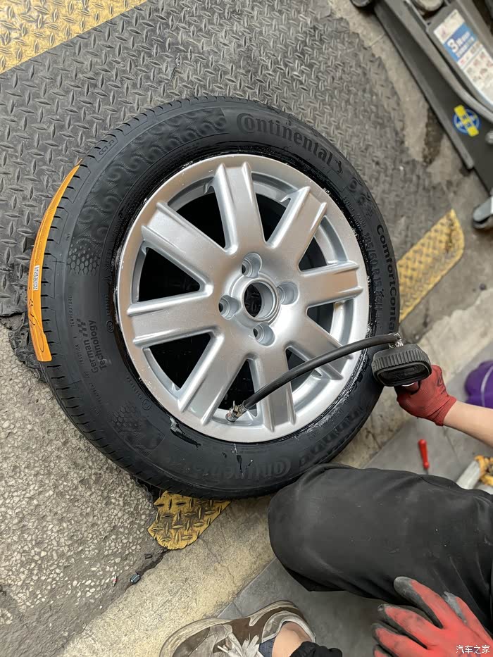

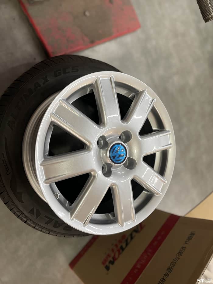

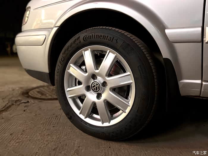

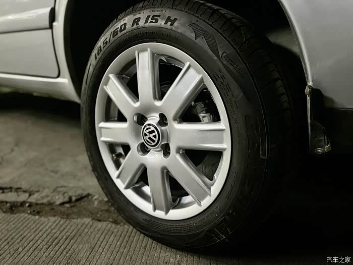

既然要换胎,不如把轮毂也换了,比较喜欢这款15寸的轮毂,当年GIF开始有的这款,且还会在叶子板上贴一个米其林的Logo,配米其林轮胎。

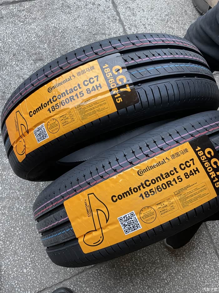

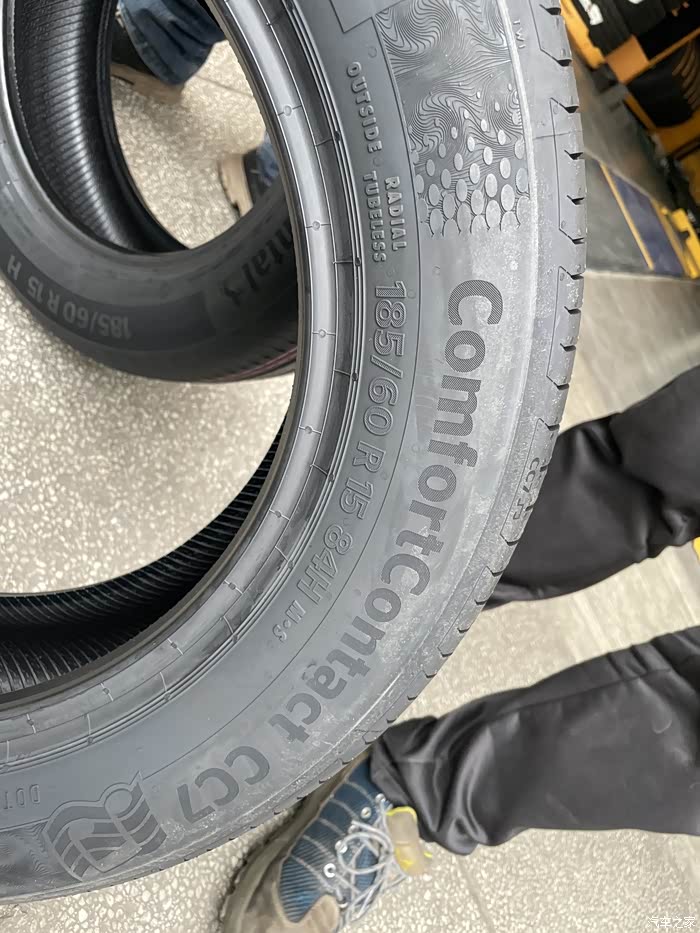

正常应该是195 50 15,考虑到舒适性,还是选择了185 60 15的马牌CC7,主打舒适还有经济,当时只有UC6跟CC7,考虑到新的延保政策,还是选择了CC7
轮胎厚一点,舒适,车速差几公里,问题不大

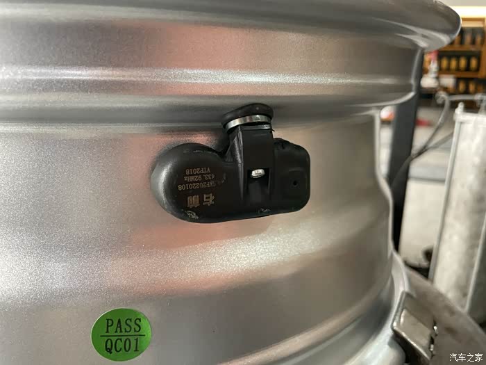

装套胎压,早发现早治疗

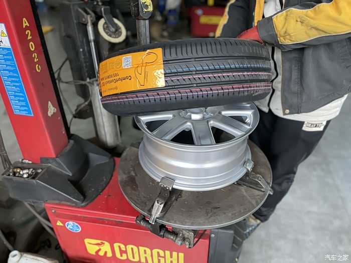

装胎
话说这胎是真的软,注册后一年内撞爆免费换新

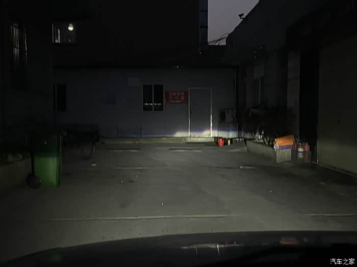

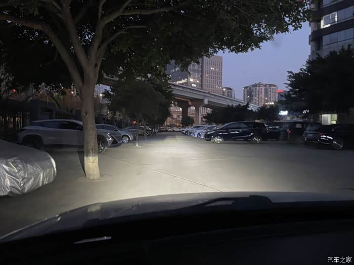

动平衡跟四轮定位搞完天色渐暗,这个坑也挖出来了!老捷达的大灯没有电动大灯水平调节,把四个旧轮毂拉车上之后大灯就起飞了,15寸轮毂轮胎四个最多就是一个人的重量,这样都飞了,那后面重载的话岂不是成探照灯了?
没办法先把灯调低
透镜大灯切线明显,一定要调好感度,太高不铺路都是小事,但千万不能影响对面司机,严重影响社会和谐以及行车安全!

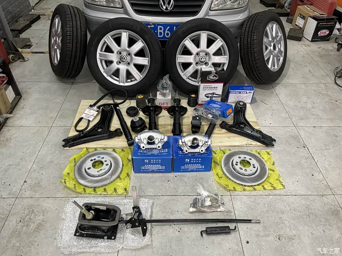

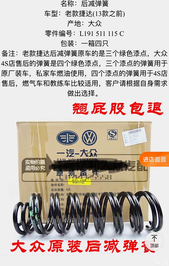

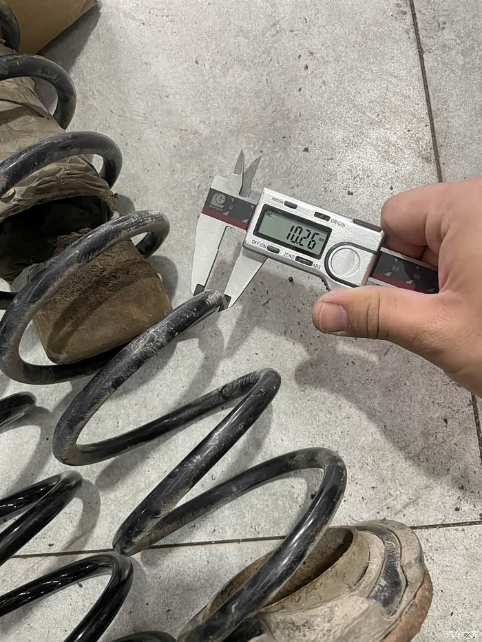

捷达弹簧本身就软,加之多年金属疲劳,所以四个都换掉,后面用CNG捷达的,等待到货中
原厂直径
CNG直径
这下灯就能再调高一点了
有啥不一样呢?
底盘配件陆续到货中
