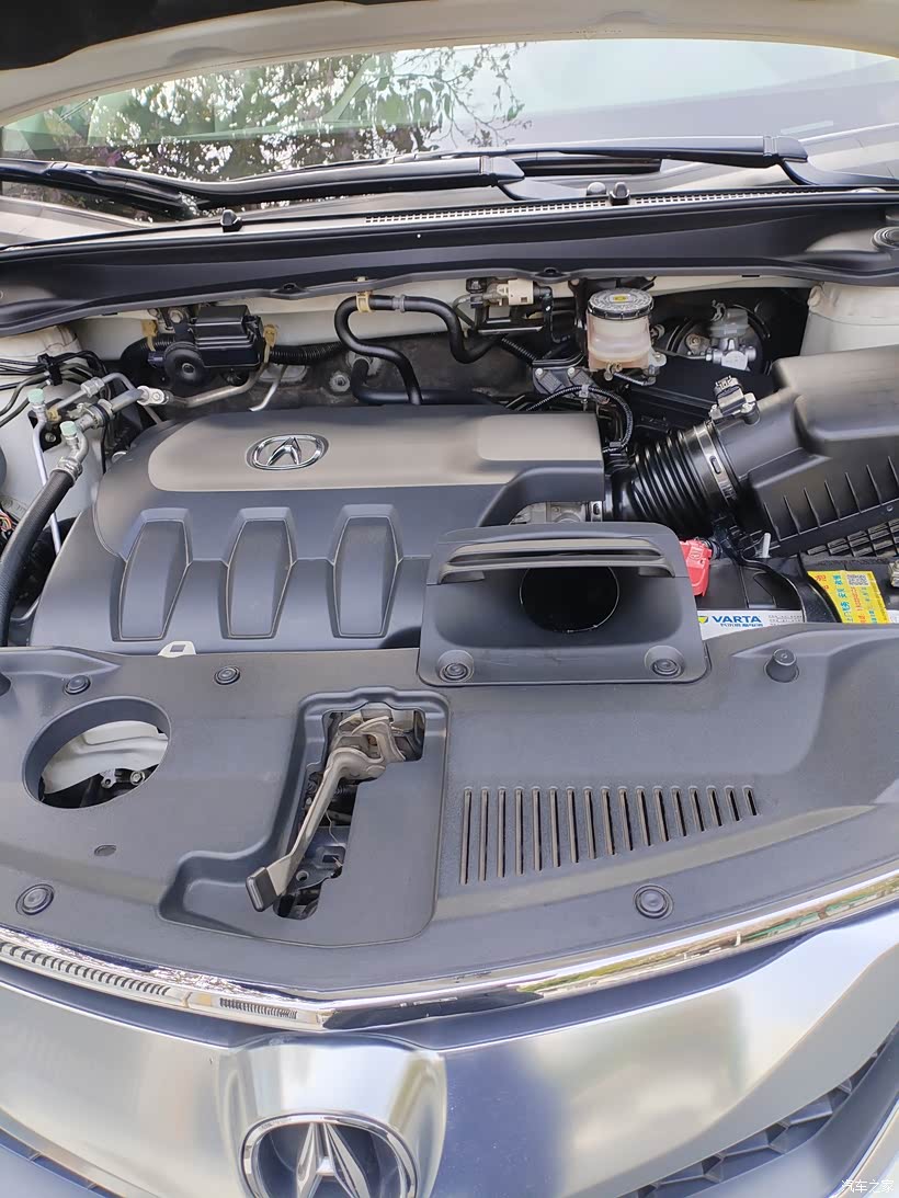

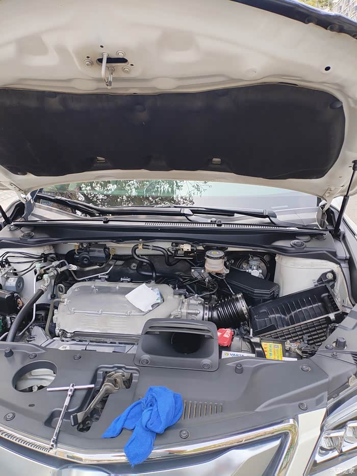

首先发动车子跑几公里让发动机体及进气软管温度升高,以便清洗节气门;找一处有树荫的地方停好。

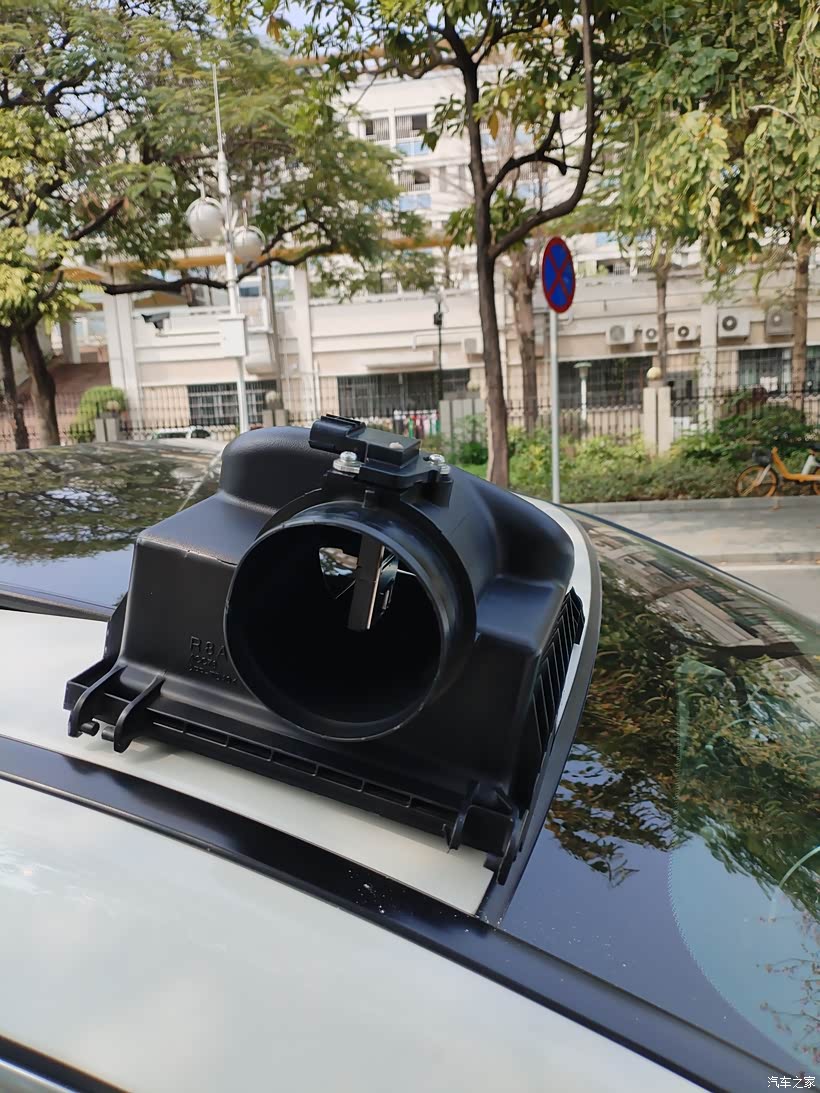

用套筒扳手松开卡箍,拔出空气流量计插线,取下空气格盖子。

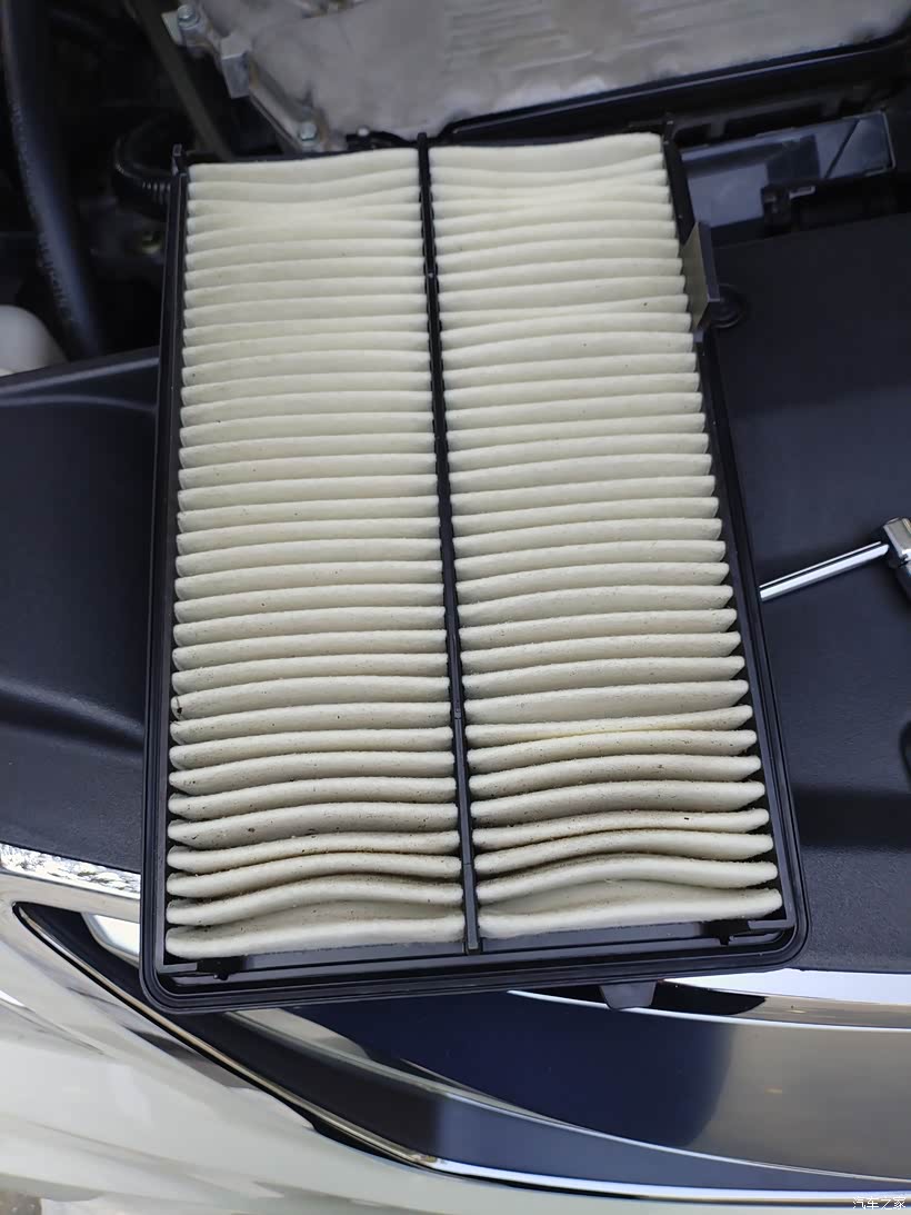

跑了7千公里的空气格进气面,还比较干净。

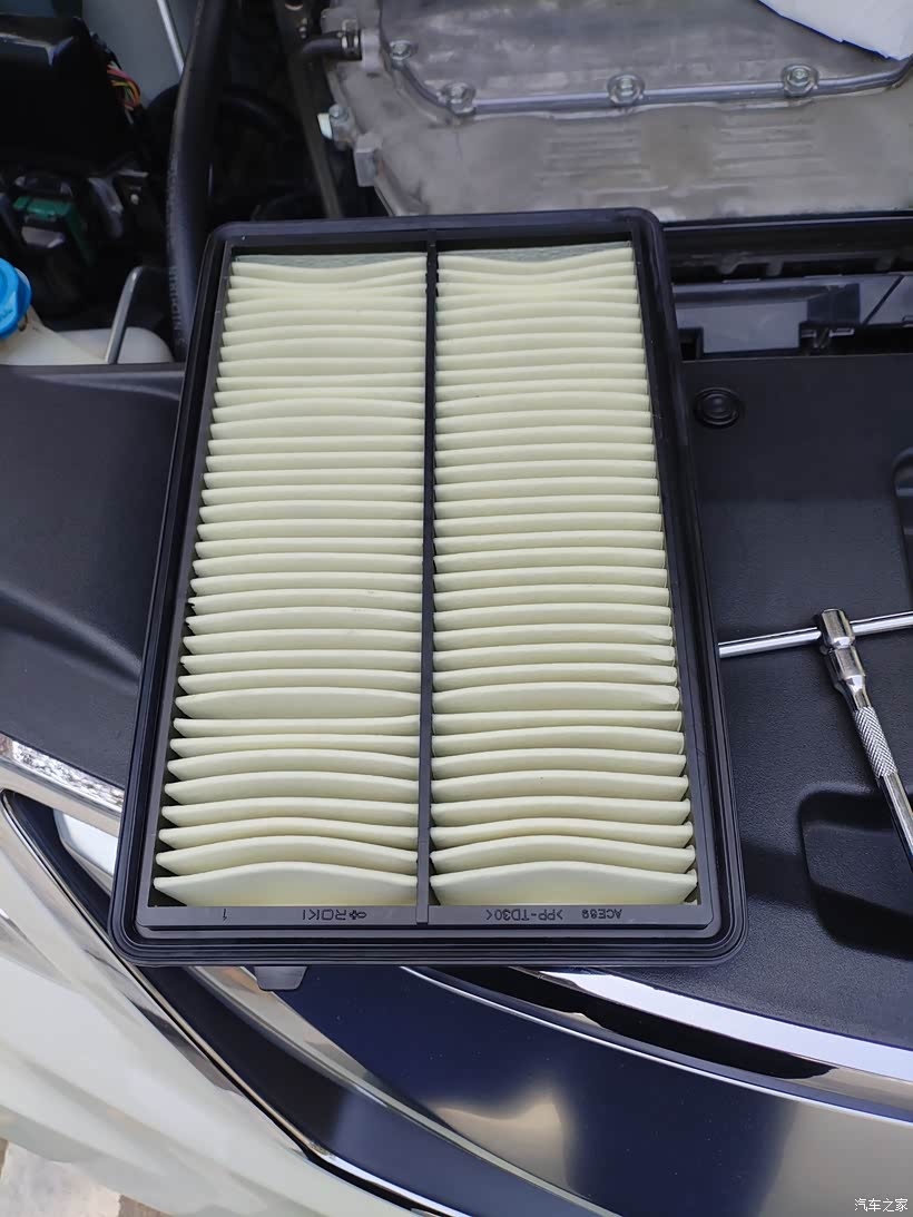

空气格出气面,很干净。这个是原装进口空气格,在4S店160多元买的。
把空气格上盖内部及空气流量计用湿毛巾抹干净灰尘,吹干待用。

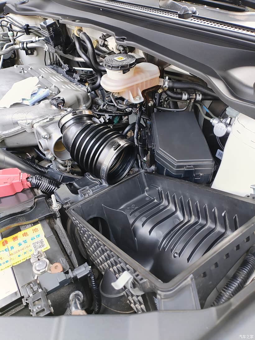

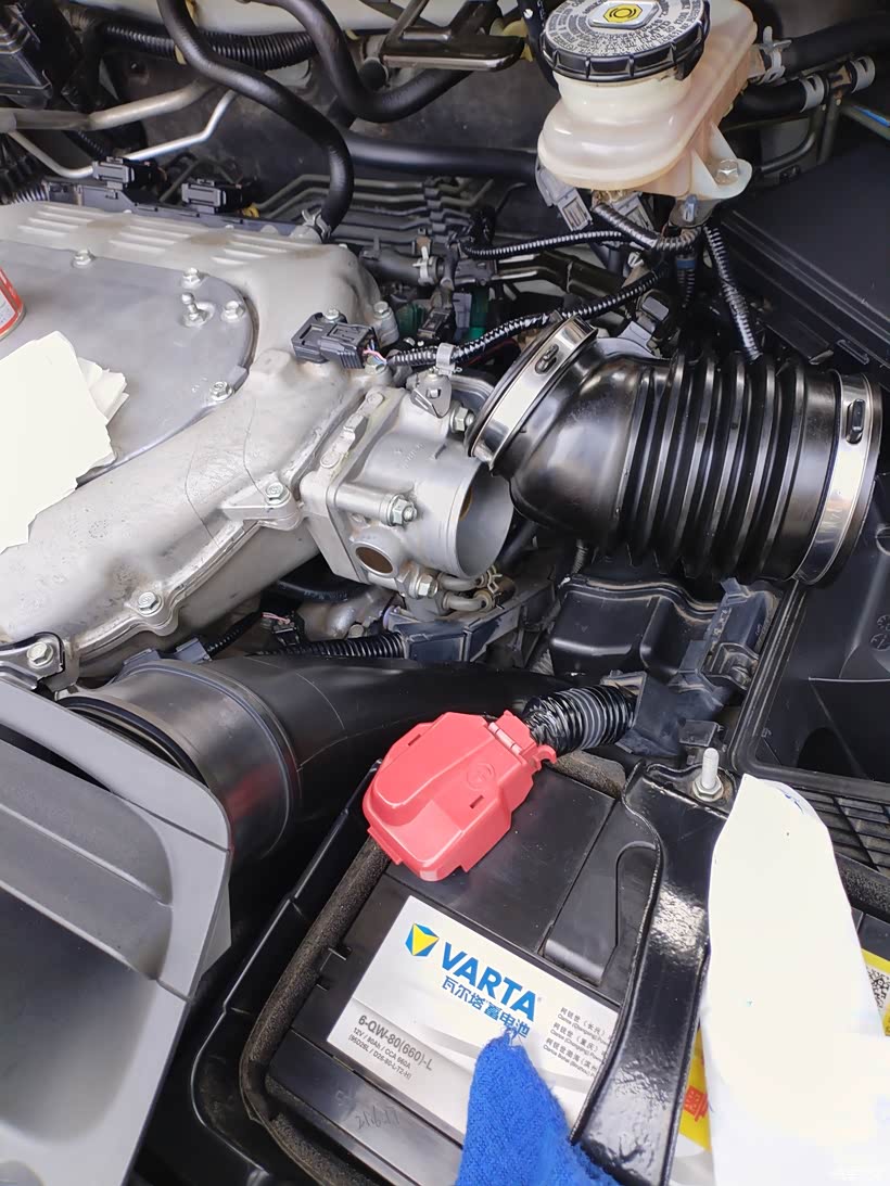

松动进气管另一头卡箍,拔出进气软管,露出节气门。
开电门,用方向盘锁两端分别顶着油门踏板和座椅,向前移动座椅,油门到底,这时节气门页片全打开

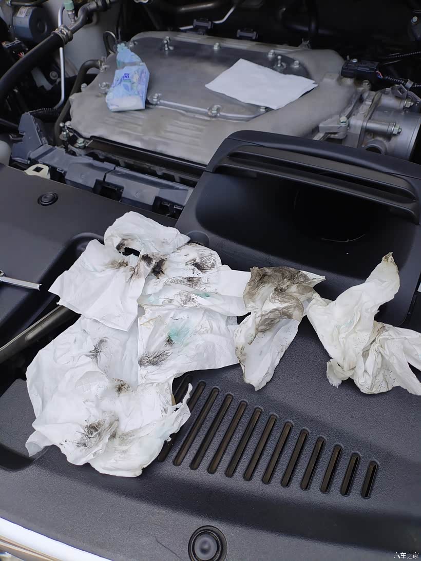

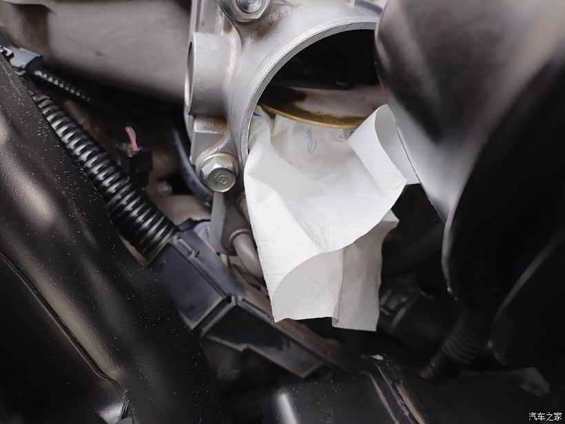

向管壁和页片喷节气门清洗液。稍等片刻,用纸巾擦拭,重点擦拭页片边缘及管壁。反复喷擦几次。
看看擦出来的油渍,不算很脏。
通电,发现几个故障码(忘了拍照)。这时只需把电瓶负极断开几十秒再接回,即可恢复正常,不再显示故障码

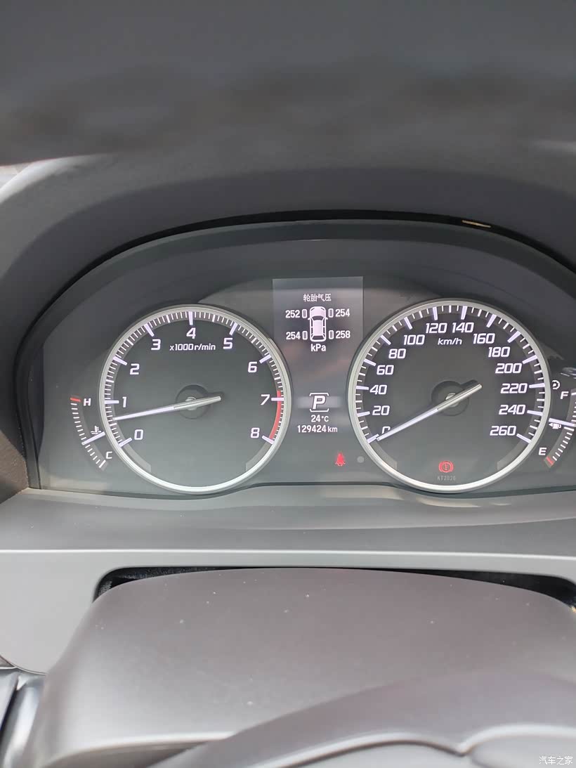

通电打火,怠速指针很快便指向630转,显示屏没有故障码,搞定!不需电脑匹配。

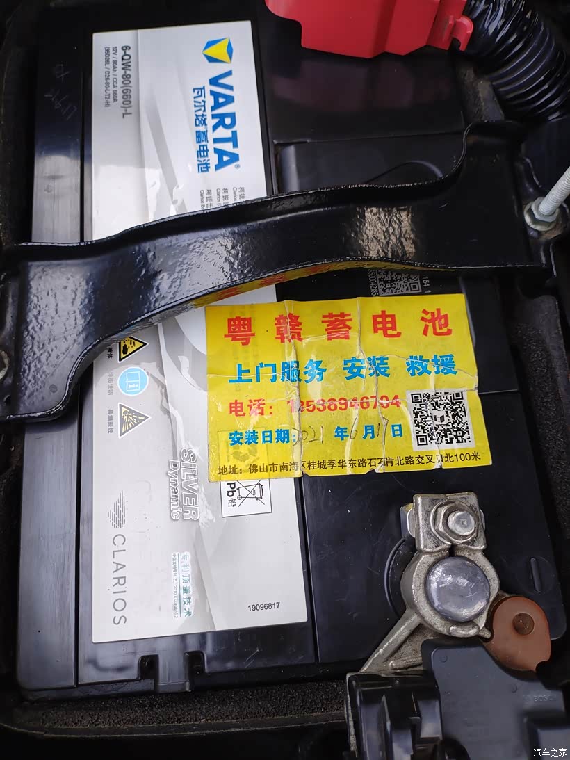

21年6月更换的瓦尔塔银标电瓶,容量比原装的大5AH,至今使用正常。

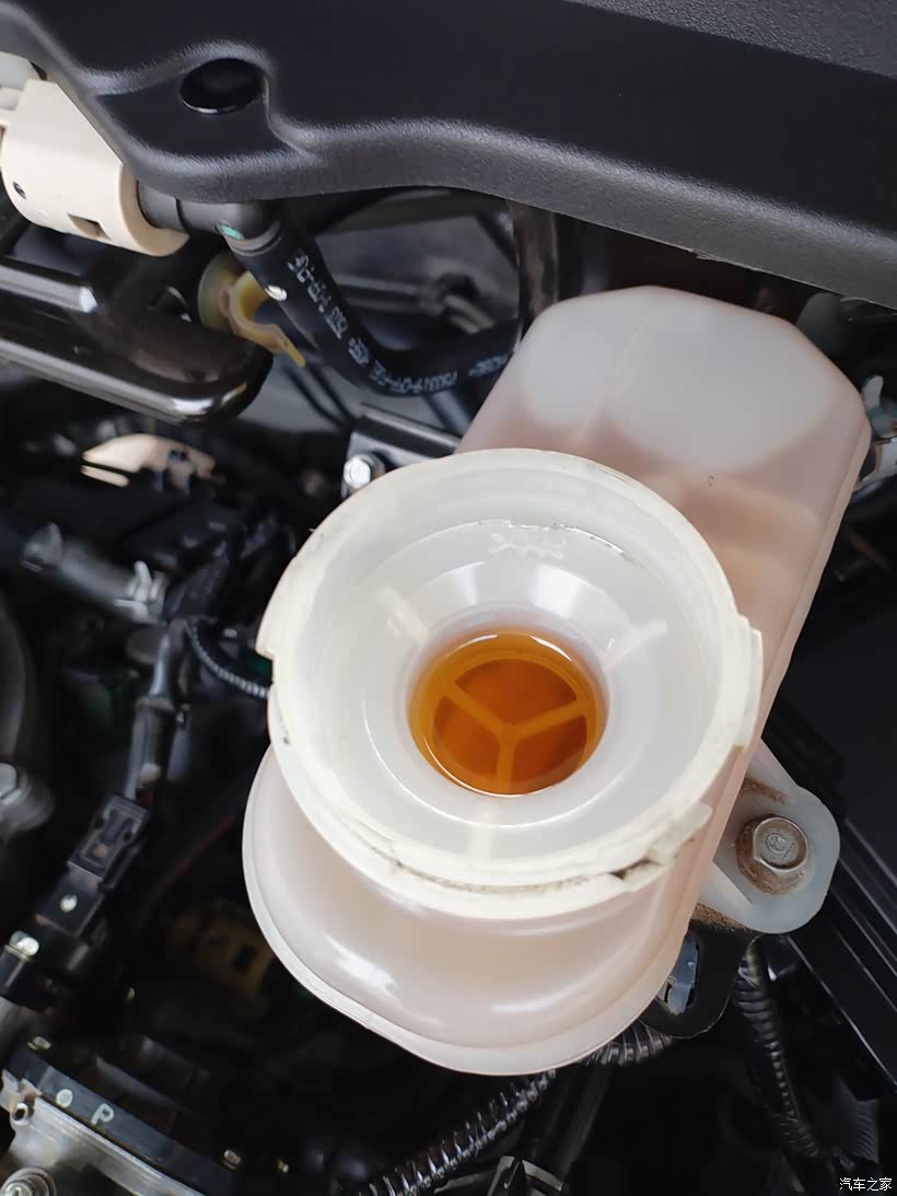

两年前自己动手更换的刹车油,颜色有点变深,明年要再更换了。

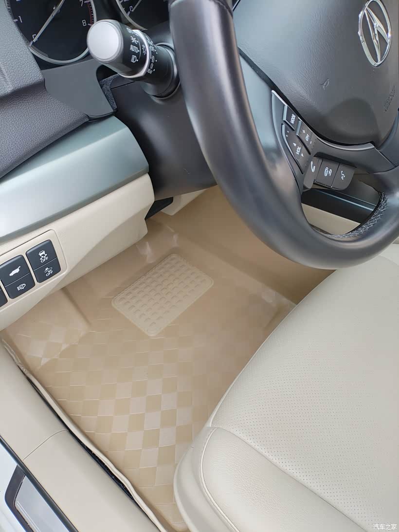

使用了7年半的脚垫,容易打理,历久如新。
