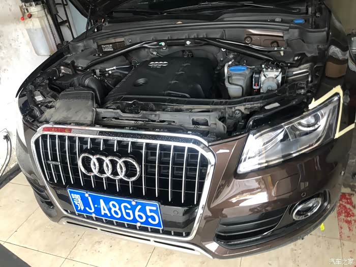

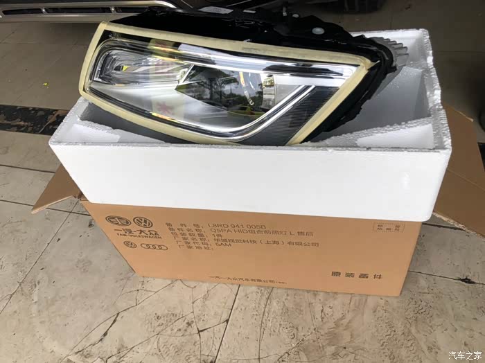

我这大灯真是说起来气的半死,你不开他也不起雾,开起来也不起雾,就怕你停下来歇会那就开始起雾了,再开还是有一点点雾,但不影响你开;对于强迫症的我绝对不容许灯有瑕疵的,终于忍不住了怒砸重金更换大灯....

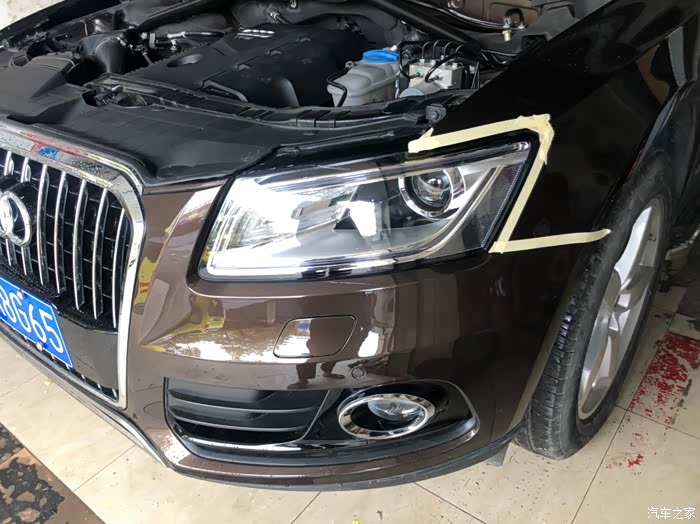

这是要换的新灯,边角贴好美纹胶带,防止灯被刮花;装这个灯你如果保险杠全拆下来就不用了,因为本人比较注重原版能少拆就少拆,保险杠拉一办下来也省事,但要细心,因为空隙小,有几个地方容易刮伤灯,下图我来标记

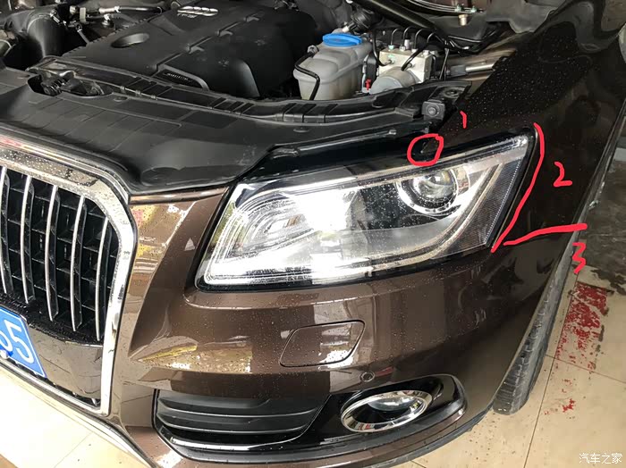

1号标记要注意一定要用胶带包好那个角,拿灯出来的时候很容易碰到,而那个角是铁尖,非常锋利,碰到灯就刮花了,2号标记就好点,3号标记是防止拆装保险杠容易蹭到油漆,把油漆带着刮花了
贴成这样就可以了

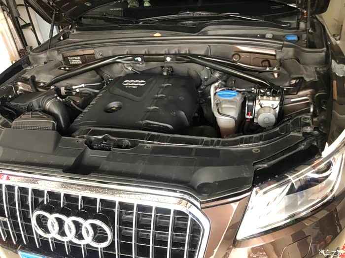

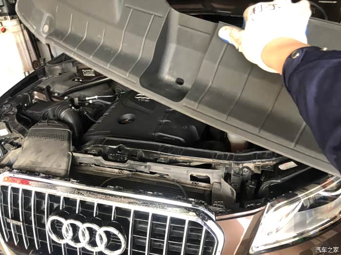

拆前保了;第一步先拿掉上面的盖板
就这个然后靠近中网边上有两个小螺丝,T20的花键,拿那个螺丝要注意,防止掉下去找不到
拿掉盖板后面的效果

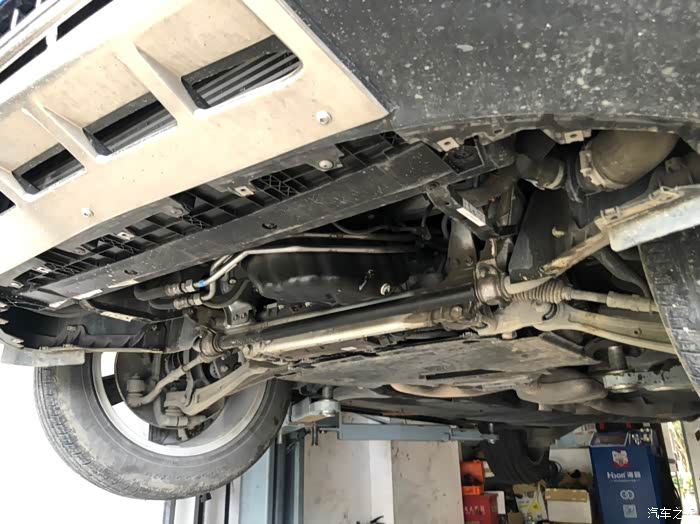

开始拆下面的地板,然后会看到有四个花键螺丝固定保险杠(两个银的两个黑的螺丝)

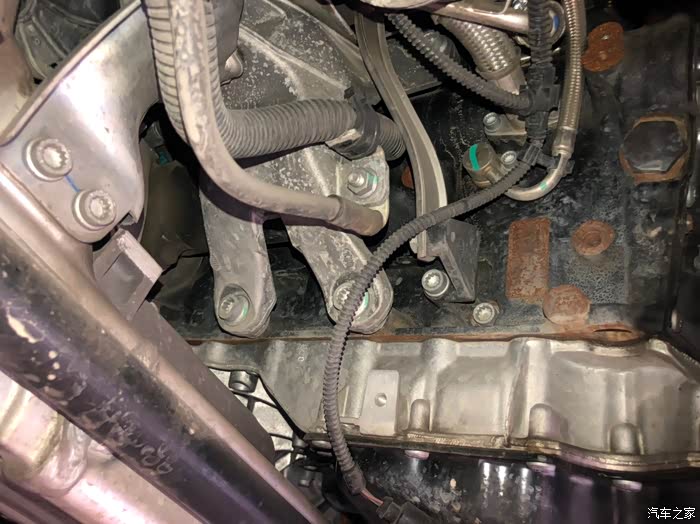

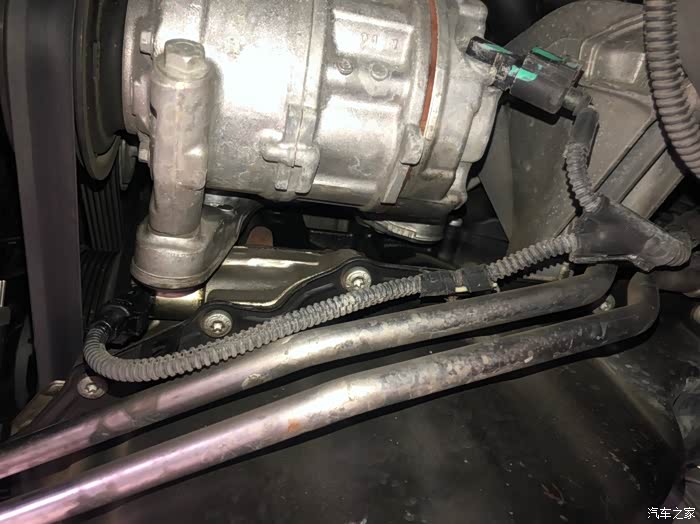

顺便看了下 都是德系车漏油漏水,我的一点也不漏到现在没修过,发动机不漏油缸体都生锈了...

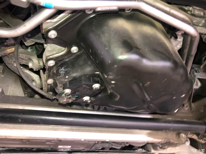

油底壳 也不漏
水泵这边也不漏

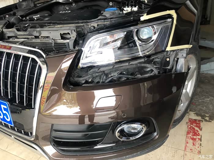

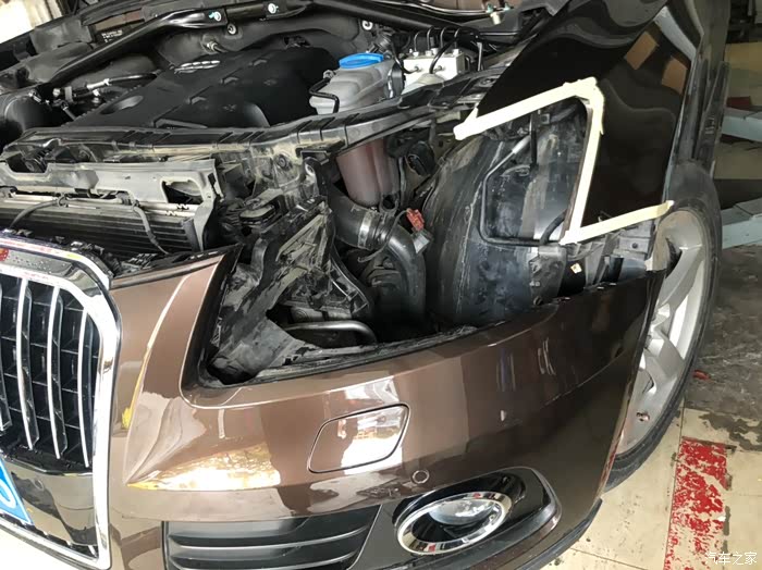

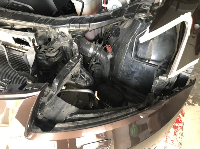

这就是半拆掉前保的效果

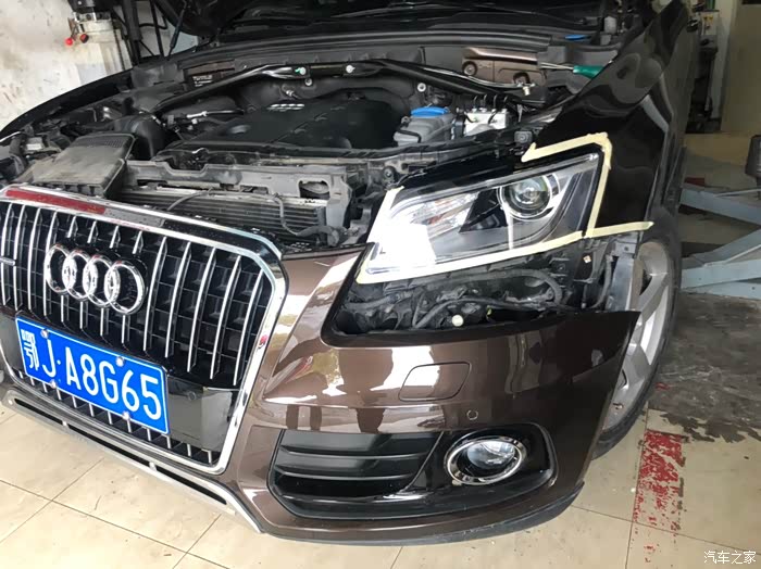

取出大灯
看下里面 德国鬼子车子配件多的很,搞这么复杂,看人家岛国车这么简单

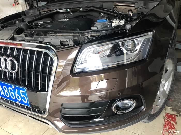

装上新大灯
装好前保险杠 撕掉胶带, 试车 完工了
