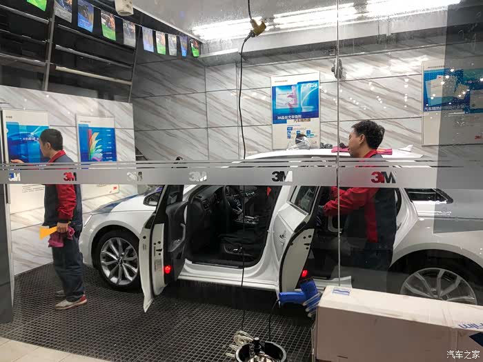

立马定了18款时尚非简配版 345700 当时优惠19% ,1年基本险, 服务费5000,无QJ,送原厂脚垫 全车镀膜等,落地32。总监签字的价格,应该比当时大部分人便宜很多。虚拟座舱无比缺货,厂方都让经销商推简配版,标配经销商都要拿配额定,而且要等两个月。本来想定季风灰,貌似时间需要更久就算了,随大流白外黑内。

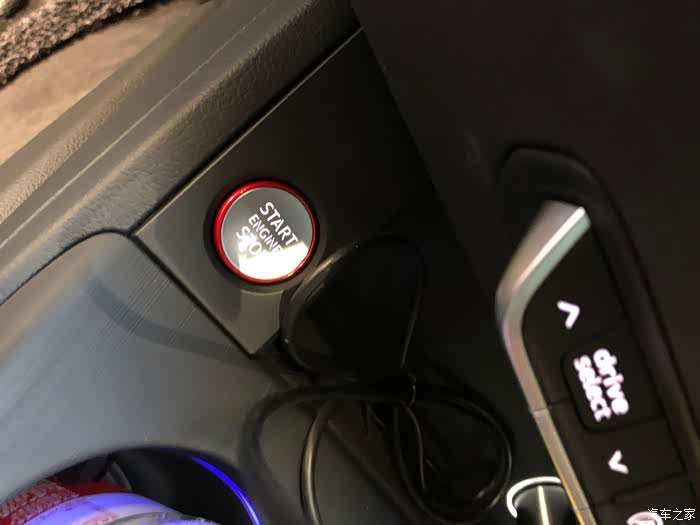

上面提到换的R8两键不完美,除了运动模式切换背光问题外,还有个通病:长时间只用盘子上的一键启动会导致偶尔(小概率)系统报一键启动故障,据说无法完全避免,但是频率确实不高,而且重新按一下原车位置的启动按钮就可以解除。

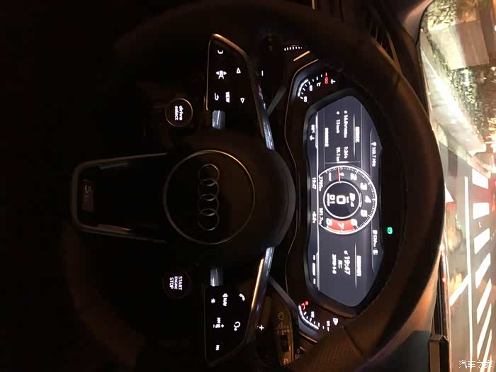

但是由于完美主义,所以想索性不要多出来的按键了,直接换个TTS的盘子吧。结果悲剧了,没问清,TTS原厂没出过白光的盘子,都是红色背光,这下全都是红色了,于是乎又开始纠结了。也没办法移植R8的盘,因为两个盘子虽然外形看上去只是多了两个功能按键,但实际上内部的线束完全不同。
这里要感谢一下上海某奥迪专业改装店曾老板,一直在帮我想办法。
这里可以看到TTS背光确实全部红色,包上了alcantara+nappa的手缝套,手感一流!
tips:回正标的话虽然好看,但是缝的时候如果有一点偏后期很影响,而且回正标和边上的接缝处会压在原厂皮上面,如果长时间使用后要拆掉手缝套,印痕非常难去掉,建议不要回正标。

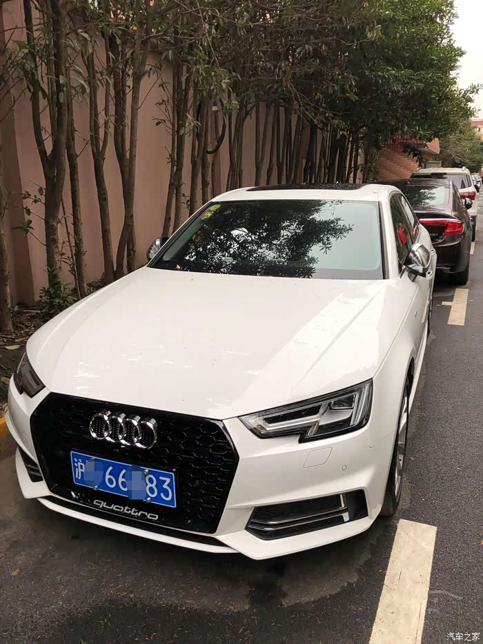

2018.12.15终于上完牌,以下就是上完牌的内容啦,终于可以解锁外观啦!各位看官们,我们继续吧。
tips:改装中网可能会导致原厂雷达误报,当然是针对祖国版。如果出现多半是因为祖国版雷达支架不完美,导致雷达探头有时候不能完全露出,上下边缘一旦到支架里面(哪怕0.5毫米)都会误报,可以把原厂雷达上的橡胶圈拿掉,这样周围会有一点点框量,但是少了垫圈,探头会完全伸出来,就很少会发生误报了。
