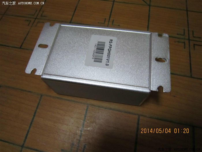

13款凯越的收音机取消了AUX给后期加装车载导航带来了不便,要么选择带DVD的一体机,要么是采用分体功放的导航,但都有弊端。一体机的DVD在我看来就是鸡肋,音质上不见得比320K的AAC优秀,路况稍差带来的跳音停帧,购碟的开支,后期光头老化播放不畅等等也是个郁闷的事情;带分体功放的导航有个很明显的弊端,只要切换导航面板上的功能键,其功放盒里的继电器就需要切换原收音机的输出通道,造成嘀嗒嘀嗒的声响。浏览网络上一些大神的解决方案,综合下来有三种:其一就是另购11款的收音机,导航的声音通道从面板的AUX孔输入;其二就是不换收音机,在面板上直接加装五脚音频母座,依靠插头的拔插让母座弹片自复位来切换收音机和导航通道;其三就...

问下楼主,11款的导航线束哪里买来的,我也想求购一套?
月白风轻雁过无痕 2014-5-17 15:32:57 发表在 6楼
你只要找卖导航的就OK了 我是花费了50大洋包邮来的
黑凯2013 2014/05/17 16:44:47 发表在 7楼
哇,,,才50元还包邮啊。我这里要100元,还很不情愿卖,说都一套卖的。你这是魅途的吗?我看你的攻放盒跟我的一样的,也是有两个音频孔的
月白风轻雁过无痕 2014/05/17 17:41:00 发表在 10楼
本来是要80的 那个客服MM是我软磨硬磨才依了我
