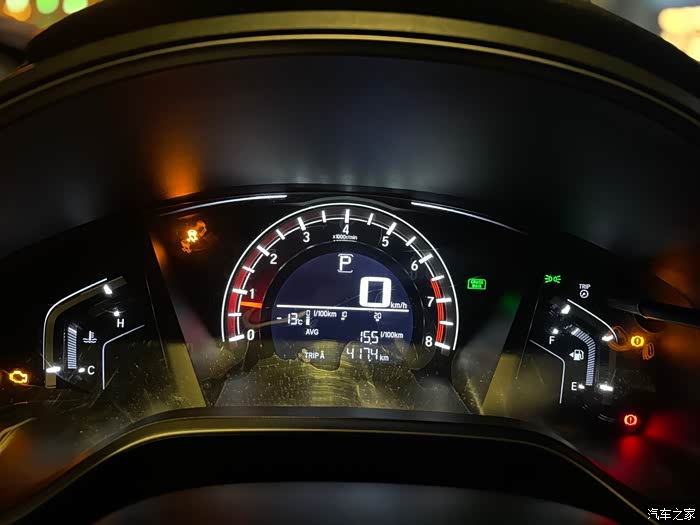

当你看到这个帖子时,我就懂你们了。   第一次来这么多报警灯时,我车上还有小孩,慌了。  好了,进入正题。 去4S店检测,燃油浓度过浓,说一个缸缺火 ,让我换整套喷油嘴,要1600。当时心里不爽,直接开回家。网上查了很多,到现在解决了。前后横跨2年不到。  试了下面几个方法①更换95号汽油,开了1000多公里,结论没用②清洁管路,挂吊瓶,结论没用③清洁节气门及调节节气门,结论没用④添加燃油宝,上高速,拉S挡,3000转,跑2个多小时,结论没用。以上当停在市区挂N挡,等红绿灯时,报警灯就来了。   在试了以上这么多种以后,我先换了1个喷油嘴没用!最终的还是换了整套喷油嘴(不要尝试换1个2个3个啥的)才解决了问题,但不是在4S店,汽修店弄了800。图片为拆下来喷油嘴的牌子,图片网上找的。  我车17款风尚版 开了47000左右。35000公里左右来的报警。编辑这么多就是想告诉车友,上面那些不要尝试了,我帮你们已经把各种方法的钱浪费好了。 哈哈,你们还是换整套喷油嘴吧。
